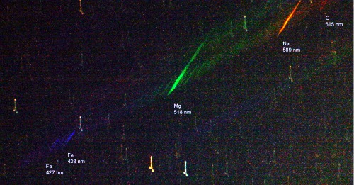

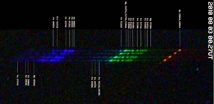

Urmatoarele elemente au fost observate in spectrul meteorilor (Ceplecha, 1967) :
(i) atomi neutri : Fe I, Mg I, Na I, Ca I, Mn I, Cr I, Al I, Ni I, Ti I, H I, O I,
N I,
(ii) atomi ionizati : Ca II, Mg II, Si II, Fe II, N II, O II.
Cateva elemente aditionale : Co I, Sr I, Sr II, Ba I, Ba II, Si I care sunt mai rar identificate;
Iar ocazional au putut fi detectate si linii moleculare : (N2, FeO, MgO, CaO, CN, si altele).
Spectrele meteorilor depind atat de compozitia meteoroidului, de densitatea lui cat si de inaltimea la care apare in atmosfera si de viteza geocentrica.

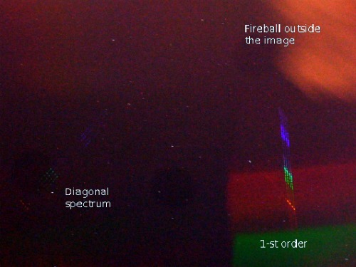

Fotografii ale spectrelor de meteori pot fi realizate si cu aparatura ce sta la indemana amatorilor.
Se pot folosi obiective ce au plasate in fata o retea de difractie sau o prisma.
Spectrele unice sau multiple sunt apoi fotografiate.
