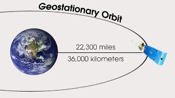

Optiunea cea mai folosita este lansarea unui satelit pe o orbita geostationara. Folosind aceasta orbita, satelitul se roteste in aceeasi directie cu Pamantul si are o perioada de rotatie de 24h. Ca urmare, el ramane in aceeasi pozitie relativa fata de Pamant. Pentru ca fortele implicate sa se echilibreze si sateltul sa ramana pe o orbita geostationara, el trebuie sa se roteasca deasupra ecuatorului la o altitudine de 35 860 km.
Orbitele geostationare sunt foarte folosite, deoarece odata ce statia terestra a fost orientata spre satelit, ea poate ramane in aceeasi pozitie si in mod normal nu este necesara o urmarire ulterioara a satelitului. Aceasta simplifica foarte mult proiectarea si constructia antenei. Pentru satelitii de radiodifuziune directa inseamna ca utilizatorii care au antenele amplasate in afara locuintelor nu trebuie sa le regleze dupa ce au fost orientate odata catre satelit.

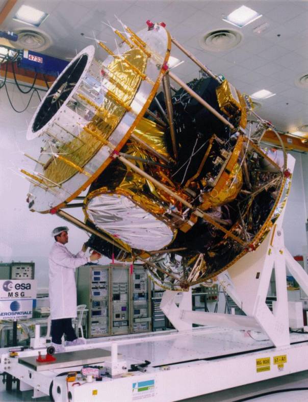

Cerintele impuse satelitilor sunt foarte stricte, atat din punct de vedere al proiectarii cat si al constructiei. Ei trebuie sa fie capabili sa lucreze in conditii exreme, mentinandu-si totodata cel mai ridicat nivel de fiabilitate, deoarece nu pot fi retrasi pentru reparatii sau intretinere. Satelitii contin si un numar de sisteme folosite pentru ceea ce se numeste mentinerea statiei.

Satelitul trebuie sa fie proiectat si construit astfel incat sa poate rezista conditiilor dure din spatiul extraterestru. Se intalnesc acolo temperaturi extreme. Suprafetele expuse la soare vor fi incalzite de radiatia solara si ajung la temperaturi foarte ridicate, in timp ce partile celelalte, care nu sunt incalzite, vor avea temperaturi extrem de scazute. In aceste conditii, singura sursa de caldura ramane conductia.
Exista multe alte fenomene care trebuie luate in considerare. Radiatia solara insasi actioneaza asupra unor materiale, provocandu-le degradarea. Meteoritii sunt o alta problema. Cei foarte mici produc erodarea usoara a suprafetei, dar cei mai mari pot penetra satelitul provocand daune considerabile. Pentru a preveni acest lucru, satelitii sunt protejati de straturi exterioare special proiectate. Acestea constau din foi metalice, care sunt separate usor, amortizand loviturile meteoritilor.

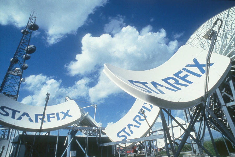

Aceasta se face in general pe o frecventa de 4 GHz, pe ceea ce se numeste legatura descendenta(downlink). Ea trebuie sa fie pe o frecventa diferita, pentru a evita interferentele intre cele doua semnale. Daca transmisia are loc pe aceeasi frecventa cu a semnalului receptionat, atunci semnalul transmis va supraincarca receptorul de pe satelit, impiedicand legatura ascendenta.
Folosirea satelitilor este foarte raspandita si se foloseste o mare varietate de frecvente. Valorile prezentate aici sunt cele tipice, dar se folosesc si multe alte frecvente.
Circuitele din satelit care actioneaza ca receptor, schimbator de frecventa si emitator formeaza ceea ce se numeste un transponder. Acesta consta in principal dintr-un amplificator cu zgomot mic, un schimbator de frecventa format dintr-un oscilator local si un mixer si apoi un amplificator de putere mare. Semnalul este receptionat si amplificat la un nivel potrivit. El este apoi aplicat mixerului. Acesta foloseste principiul superheterodinei, pentru a schimba frecventa semnalului la valoarea cea noua. Dupa aceea, el este amplificat la un nivel corespunzator pentru retransmisie.
Semnalele transmise, de obicei, catre satelit, constau dintr-un numar mare de semnale multiplexate intr-o transmisie principala. In acest fel, o transmisie de la sol poate transporta multe legaturi telefonice sau chiar mai multe semnale de televiziune. Aceasta abordare este, din punct de vedere operational, mult mai eficienta dcat utilizarea unui numar mare de emitatoare individuale.
