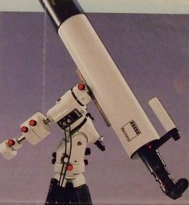

Primele modele APQ, de 100/640mm, 100/1000mm, 130/1000mm, si 150/1200mm, ies pe poarta fabricii din Jena.
Celula obiectivului APQ, ermetic inchisa, cuprindea trei lentile, confectionate, in ordine, din sticla BaK2, apoi din exoticul si foarte scumpul cristal de fluorita CaF2, realizat la fabrica de cristale sintetice din Eisenberg, si al treilea din sticla K11. Deoarece cristalul de CaF2 era extrem de friabil si nu suporta tratamente antireflex, intre lentile era introdus un ulei sintetic, rezultand o foarte buna transmisie a luminii, dar si compensarea micilor defecte de polisaj ale fluoritei.
O alta dificultate pe care creatorii APQ au trebuit sa o rezolve, a fost compensarea diferentei de coeficient de dilatare termica,  de trei ori mai mare in cazul fluoritei decat pentru BaK2 si K11, obiectivul fiind proiectat sa suporte schimbari de temperatura intre -30 si + 50 grade Celsius, fara pierderea calitatilor optice. In plus, trebuia sa suporte acceleratii de 50g in orice directie.
Acest tiplet nu prezenta nici un fel de cromatism intre 480nm si 644nm, nici vizual, nici fotografic, chiar la valori F/D=6. Eroarea frontului de unda era mai mica de lambda/28.
Tubul lunetei era metalic. In acea vreme, se pare ca fibra de carbon nu era disponibila. Focuserul, foarte precis, era gradat la 1/10mm. Luneta cautatoare era de 42mm cu factor de marire de 7,5.
Aceste refractoare se vindeau cu diferite monturi, cea mai mare, tip II, foarte asemanatoare celor de la AstroPhysics, putea tine 20kg, si avea cele mai moderne facilitati din epoca. Motorizare pe cele doua axe, RA si Dec, 3 viteze de urmarire (siderala, solara si lunara), 2 viteze de cautare, inversiune emisferica Nord-Sud, luneta polara cu reticul iluminat, inele gradate pe axe si priza pentru autoghidaj.
In dotare mai intrau 3 oculare orthoscopice, de 6mm, 12,5mm, si 25mm, toate pe barel de 24,5mm, conform standardului din acel timp.
Ansamblurile se vindeau la preturi intre 5 000 si 16 000 de dolari, destul de mult, chiar si pentru acea perioada, in care preturile telescoapelor de amatori erau, comparabil cu zilele noastre, mult mai mari.
