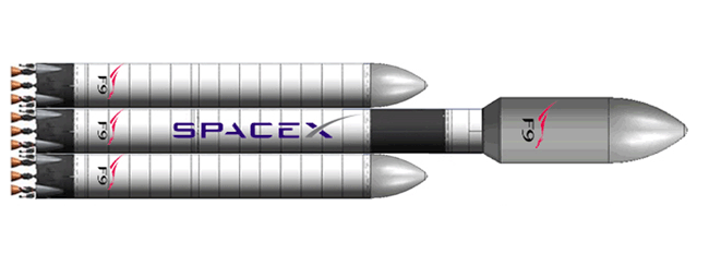

Falcon 9 H, sau Heavy, va fi format din trei trepte intai alaturate, si apoi o treapta a doua si incarcatura, putand astfel sa ridice in spatiu o impresionanta sarcina de 32 tone pe orbite joase, sau 19 tone pe orbite geosincrone, la un pret unitar si mai scazut.
