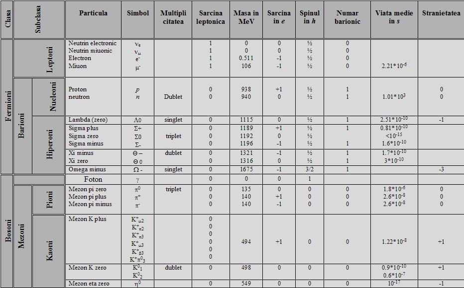

Clasificarea particulelor elementare
Particulele elementare se clasifica dupa valoarea numarului cuantic de spin si dupa valoarea masei de repaus. Particulele cu numar cuantic de spin semi-intreg pot fi descrise de statistica Fermi-Dirac si sunt denumite fermioni, iar cele cu numar cuantic de spin intreg sau zero sunt descrise de statistica Bose-Einstein si sunt numite bosoni.
Dupa valoarea masei de repaus se clasifica in particule fara masa de repaus, particule usoare (leptoni), particule grele (barioni) si particule cu masa intermediara (mezoni).

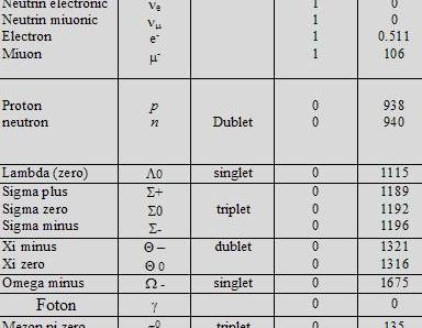

Exista si o clasificare din punct de vedere al interactiunilor: particulele carora le sunt caracteristice interactiunile tari sunt numite adroni (aici intra barionii – protoni,neutroni,hiperoni- si mezonii). Leptonii sunt cei care nu participa la interactiunile tari. Fiecarui lepton cu sarcina ii corespunde o particula neutra – neutrin. Proprietatile generale ale quarcilor
Ipoteza existentei acestei particule cu masa aproape nula a fost propusa de Pauli pentru a salva legea conservarii energiei in dezintegrarea beta radioactiva. Neutrinul si antineutrinul sunt caracterizate prin sarcina nula, iar masa lor de repaus se apropie de zero. Pot fi generati atat prin reactii de genul dezintegrarii beta radioactive, cand sunt numiti neutrini (antineutrini) electronici dar si prin reactii de dezintegrare a mezonilor, cand sunt numiti neutrini (antineutrini) miuonici.
Leptonilor le sunt anexate asa-numita sarcina leptonica L. Aceasta marime ia valoarea +1 pentru e -, μ -, τ -, ν e, ν μ, ν τ, si -1 pentru antiparticulele lor. Introducerea acestei marimi se datoreaza faptului ca intr-un sistem inchis numarul intreg de leptoni minus numarul intreg de antileptoni este constant. Fiecare pereche de leptoni (e-,ν e), (μ -,ν μ), (τ -,ν τ) poseda o sarcina leptonica specifica Le, Lμ, Lτ. In felul acesta se observa ca un neutrin electronic ciocnind un neutron da nastere numai electronului, nu miuonului sau tau-leptonului. In prezent se discuta posibilitatea neutrinilor de a-si schimba in timp sarcina leptonica, transformandu-se astfel in neutrin de alt tip. Barionilor, asemenea leptonilor le este anexata o anumita sarcina barionica.

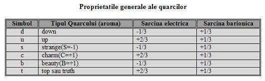

Toti adronii, conform conceptelor contemporane sunt formati din particule mai “fundamentale” numite quarci (q). Quarcii sunt fermioni, au spinul 1/2, sarcina electrica + 2/3 si -1/3 (un. sarcina electronului). Sarcina antiquarcilor este -2/3 si +1/3 . Toti quarcii au sarcina barionica B = 1/3 si sarcina leptonica L=0.
Asemenea leptonilor quarcii se grupeaza in perechi, ba chiar are loc un fel de simetrie quarc-leptonica. Fiecarei perechi de leptoni ii corespunde o pereche de quarci dupa cum se vede in tabelul proprietatilor. Perechii (e, ν e.) ii corespund quarcii (u,d). Acestia sunt cei mai usori quarci. Din trei quarci de acest fel putem construi un proton p=(uud) sau neutron n=(udd). Din perechile quarc-antiquarc sunt construiti mezonii. Sirul (u,d, ν e., e) formeaza asa-numita prima generatie quarc-leptonica. Sunt cunoscute inca 2 generatii care contin particule mai grele.
