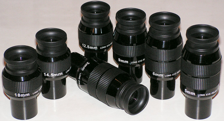

O gama noua de oculare este lansata de catre firma Astro Professional, dar si de catre firma Lacerta, si probabil, si sub alte nume pe alte piete. Numite LE – Long Eye – in prima varianta, si SPLER – Super Planetary Long Eye Relief – in cea de-a doua, aceste oculare sunt disponibile cu focale de 3mm, 5mm, 6mm, 9mm, 12,5mm, 14,5mm si 18mm. Ocularele au un camp aparent de 55 grade si un relief de ochi de 20mm. In pofida asemanarii de nume cu alte oculare planetare, prezente si pe piata romaneasca, dar care au un camp vizual de 58 grade, acestea se deosebesc prin forma corpului, mai groasa, si, se pare ca  printr-o calitate mult mai buna, reflectata insa si de un pret mai mare, de circa 80 euro.

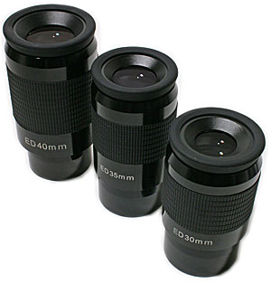

A doua serie a firmei Astro-Tech, tot cu lentile ED, dar de data aceasta pe barel de 2” este Titan II ED. Formula optica are in componenta tot 6 lentile, dar cu o singur lentila ED. Nu am gasit insa desenul ei. Campul aparent al ocularelor are 68 de grade, iar relieful de ochi este de 14mm pentru toate cele trei focalele, de 30mm, 35mm, si 40mm. Pretul insa este mult mai piperat, de 159 dolari. Asa cum spuneam mai sus, oculare cu aproape exact aceleasi specificatii apar si in oferta SkyWatcher, sub numele de Aero ED, si in cea TS Optics, cu numele Paragon ED, singura diferenta fiind data de marimea reliefului de ochi.

Prima fotografie este a seriei de oculare Lacerta SPLER, similare cu Astro Professional LE.

Ultima fotografie este a seriei TS Optics Paragon ED, similara dupa cat se pare cu Astro-Tech Titan II ED.
