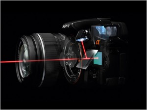

Firma Sony a lansat concomitent 4 aparate, din care doua, Alpha A55 si A33 aduc o noutate tehnica absoluta, respectiv un nou sistem optic. Numit SLT, de la ”Single Lens Translucent”, acesta este un fel de hibrid intre traditionalul SLR si noul SLD. La acest nou sistem, oglinda rabatabila de la sistemul SLR este inlocuita cu o oglinda fixa, dar semitransparenta, care trimite 30% din lumina in sus catre un senzor secundar, utilizat pentru focalizare continua, lasand restul de 70% sa treaca spre senzorul principal. In plus, la fel ca la sistemul SLD – Single Lens Direct sau mirrorless – ,vizorul optic este inlocuit cu un vizor electronic cu 1,15 megapixeli, si corectie dioptrica +/-4.
Desi are niste avantaje, permitand focalizare rapida si continua la realizarea filmelor, cat si realizarea de fotografii in rafala cu pana la 10,5 cadre pe secunda, pierdea substantiala din lumina pentru senzorul principal cred ca le face total neinteresante pentru astrofotografi.
