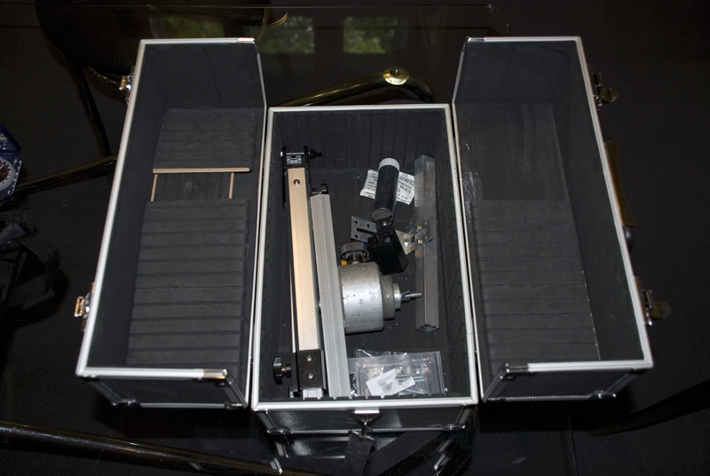

Multi ne-am aflat in situatia de a fi in excursie, concediu sau deplasare si de a constata, pe seara, ca avem la dispozitie un cer tocmai bun pentru o scurta sesiune de observatii. Daca am beneficiat si de ceva timp liber am incercat regretul de a nu avea la noi instrumentele de acasa. In astfel de situatii si nu numai un binoclu la indemana este binevenit. Un binoclu bun, pentru observatii astronomice, este destul de greu. De greutatea lui ne dam seama dupa ceva timp de scrutat cerul. Ideal ar fi folosirea unui trepied, eventual cu un dispozitiv care sa ne permita cat mai multe grade de libertate si comoditate la obsevatii. Pentru a nu transporta insa atata echipament am realizat o “trusa” foarte versatila pe care am denumit-o “setup minim pentru observatii”. Trusa consta dintr-o cutie de aluminiu, usor de transportat pe umar, care contine: binoclul, o busola, o harta a cerului, o lanterna cu lumina rosie si montura demontabila pentru binoclu. Trepiedul in acest caz va fi chiar corpul nostru.
Iata continutul trusei in imagini.
Suportul de umar demontabil (pentru a avea loc in cutie):
Rezultatul final:

Ai putea adauga un al treilea punct de sprijin, o tija care sa sustina cadrul cu binoclul si sa se sprijine pe… curea/o centura, de pilda. In acest fel, si cu o montura pivotanta sus, pentru a manipula cu mana binoclul, vei putea spune chiar ca ai un trepied la purtator. O idee.
