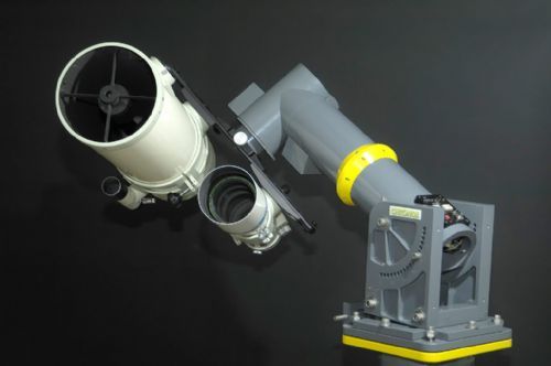

Una din alegerile revistei Sky & Telescope pentru produsele anului 2009 este montura ChronosMount, care dupa aspect, seamana foarte bine cu un brat de robot industrial. Ce aduce in plus aceasta montura. Inima acestei inovatii este angrenajul numit Harmonic Drive. Acest angrenaj are o serie de avantaje in comparatie cu obisnuitul sistem “melc-roata melcata”. Im [...]
  1. ChronosMount

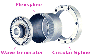

Im primul rand, numarul dintilor cuplati in fiecare moment este de o treime din numarul total, comparativ cu 2-3 dinti la sistemul cu melc. De aici posibilitatea unor sarcini foarte mari suportate, de unde si lipsa contragreutatilor, si de asemenea reducerea practic la zero a ceea ce se numeste in engleza “backlash”. Acest backlash este generat de diferentele dintre dimensiunile dintilor si a golurilor corespunzatoare dintre ei.
Un alt avantaj dat de numarul mare de dinti aflati in contact in fiecare moment este stabilitatea in timp a erorii periodice. La orice  angrenaj cu roti dintate, exista, din fabricatie diferente micronice intre dinti, generand valori diferite ale erorilor periodice in functie de pozitia rotii melcate. Astfel eroarea periodica masurata si corectata la inceputul unei sedinte foto se poate sa evolueze spre alte valorii pe parcursul timpului si sa nu mai poata fi compensata eficient. Aceasta posibilitate este virtual eliminata la montura Chronos.
Un alt avantaj ar fi putut fi lipsa contragreutatii, dar la o greutate proprie de peste 35kg fara picior sau trepied, aceasta montura e recomandata doar pentru utilizarea in pozitie fixa.
As fi putut sa dau aici o serie de date tehnice, dar avand in vedere pretul, de la 14 000$ la varianta cea mai mica, la 50 000$ pentru varianta cea mai mare, cred ca interesul pentru achizitionarea unei astfel de monturi in Romania va fi destul de redus, ca sa nu spun zero. Asta cu atat mai mult cu cat, intre timp, europenii vin din urma si lanseaza o montura care surclaseaza aceasta creatie a americanilor. Dar despre asta in articolul urmator.
Cei care vor sa afle mai multe pot cauta informatii pe site-ul chronosmount.com, si pe cel al singurului dealer care vinde aceste monturi, optcorp.com. Informatii suplimentare despre angrenajul Harmonic Drive gasiti la harmonic drive wiki. Alaturi gasiti imaginea sectiunii printr-un astfel de angrenaj, si a angrenajului desfasurat.
Pentru alte detalii ale monturii vedeti imaginea: http://www.astronomy.ro/wp-content/uploads/2008/12/hd32-asa-16.pdf.
