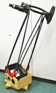

O alta firma mica, de data aceasta din Germania, Reise-Teleskop, (in  traducere, telescop de calatorie), a prezentat primul telescop fabricat in Europa dupa schema optica conceputa de opticianul Ed Jones, si numita Schiefspiegler. Este vorba de un dobson de 200mm, F/8, in sistem truss, cu obstructie zero, si doua lentile de corectie plasate in fata focuserului. Nu am date despre calitatea oglinzi utilizate de cei de la Reise-Teleskop la fabricarea acestui instrument, dar daca asa cum se pare, utilizeaza oglinzi de la Orion Optics, atunci e intradevar posibil ca acest telescop sa dea performante asemenea unui apocromat, la un pret mult mai mic. Mai mic decat al unui apo, pentru ca in comparatie cu un alt dobson de acelasi diametru, pretul acestui Schiefspiegler este destul de mare, de 1840 de euro.
As vrea sa remarc la acest telescop, ca si la celelalte produse ale acestei firme, folosirea unor tuburi de aluminiu foarte subtiri, dar care sunt curbate la montare, si astfel tensiunea indusa asigura o mai mare rigiditate la o greutate mai redusa. E o solutie pe care si alti ATM-isti o pot incerca.

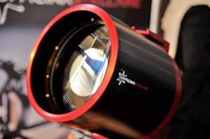

Un adevarat Ferrari al telescoapelor, firma Italiana Officina Stellare a prezentat superbele sale creatii, al caror pret este insa, ”astronomic”. As remarca insa prezenta la standul lor a unui telescop pe care nu am reusit sa il identific. Extrem de scurt, mai scurt decat ultrarapidul Riccardi-Honders de 300mm F/3, acest telescop pare a fi un fel de maksutov dupa cum se vede in fotografia alaturata, dar asa cum spuneam, nu am gasit nici o data despre el, nici pe site-ul firmei, nici pe cel al expozitiei. Poate ma ajutati voi sa il identific.

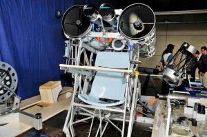

La aceasta expozitie au participat si cateva creatii ale constructorilor amatori germani, foarte numerosi si inventivi. Dintre cele pe care le-am observat, as nota telescopul binocular pus pe o casca de motociclist, dar mai ales un mare telescop binocular montat pe un scaun. Daca la el s-ar monta un sistem de incalzire si o patura, cred ca ar fi telescopul ideal.
