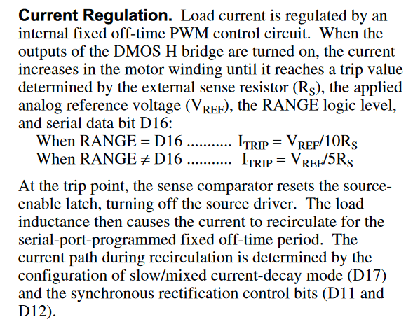

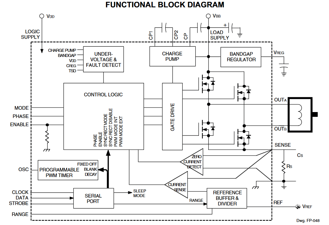

Driverele de motor mai moderne (cum e si asta) controleaza curentul prin micropasi, adica prin modificarea factorului de umplere (PWM), in mod continuu, pentru a genera un curent sinusoidal, ceva similar cu amplifurile audio in clasa D. Daca-i dai prea mult cuent, merge cu vibratii, daca-i pea putin, "sare" pasi, adica nu poate sa faca pasii si ramane in starea aia blocata de 'stall'. Cel mai probabil curentul maxim este reglat dinamic de microcontrollerul atasat, in functie de turatie si alte chestii.

Motoarele alea sunt destul de puternice, tre sa fie ceva rau mecanic ca sa le dea peste cap, daca au curentul potrivit. In mod normal, abia le poti opri cu mana, si simti tare. In gol, fara curea, s-ar putea sa se invarta bine pentru ca au cuplu minim, dar aia nu inseamna neaparat ca-i OK, ci invers, daca fac figuri si in gol, atunci e mai clar unde sa cauti.
Mai jos sunt cele 4 goange mari, cate doua pe fiecae motor, de la varianta fara USB.
