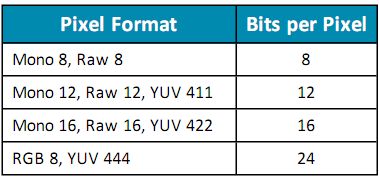

Cred ca faci niste confuzii in ceea ce priveste numarul de biti alocati unui pixel sau confunzi bit cu byte ( 8 bits). Producatorii mai seriosi de camere (Flir, Basler) explica notiunile de spatiu de culoare si "pixel format". De la PointGrey ( acum Flir):
"RGB is a color-encoding scheme that represents the intensities of red, green and blue channels in each pixel. Each color channel uses 8bits of data.With 3 color channels, a single RGB pixel is 24bits."
*Merci de link. Site-ul este interesant.
Edit:
Am vazut ca se foloseste atat notarea RGB 8 ( 8 biti pentru fiecare culoare, adica 24 biti per pixel) cat si RGB24 ( 24 biti per pixel, adica 8biti x3culori), desi este acelasi lucru, duce la confuzii. Te gandesti ca 24 ar fi biti per culoare, ceea ce ar duce la 72 biti per pixel!
La 16 bits pixel format avem diferite spatii de culoare: RGB565, BRG564, RGB555, BRG555, RGB444, BRG444 (cifrele reprezinta numarul de biti acordati fiecarei culori).
 Marime fisier:  18.41 kb
 Vizualizat:  de 18087 ori

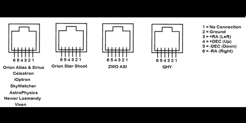

Titlul subiectului: ST-4 port Omegon Velox 290C
Cum am tot căutat informații despre portul de ghidaj ST4 , am găsit o pagină interesanta dar nu am găsit nici o informație despre camera OMEGON Velox 290C legat de pini ST4. Am întrebat la producător și am primit pinout-ul din fișier atașat cu precizarea că se respecta alocarea "standard". Am zis sa pun aici informația.https://astrophotosite.com/tiki-index.php?page=ST-4
