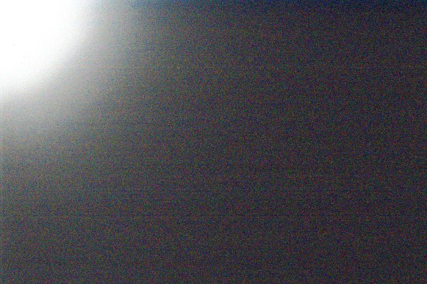

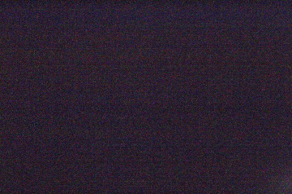

Camerele un pic mai noi au cam rezolvat aceasta problema. Dark de 10 minute, cu contrastul mult exagerat, iso 1600. Se observa niste electroluminescenta in coltul din dreapta jos, dar e absolut neglijabila.
Spre comparatie, un dark de numai 5 minute cu vechiul minolta 5D (senzor CCD de data asta) la iso 800, cu aproximativ acelasi stretch. Amplificatorul lasat pornit pe durata integrarii => dezastru.
 Marime fisier:  85.24 kb
 Vizualizat:  de 3405 ori
 Marime fisier:  98.9 kb

Darkul de 10 min arata bina (tot cam asa arata si al meu cu NIKON D60). Nu cumva la cel de 5 min a scapat pe undeva lumina?

Sigur nu, e doar aparatul generatie mai veche (contrastul e exagerat doar ca sa fie comparabil cu celalalt dark). Am facut test si in laboratorul foto (ca sa verific in ce masura intra lumina prin vizor) si arata la fel Smile
