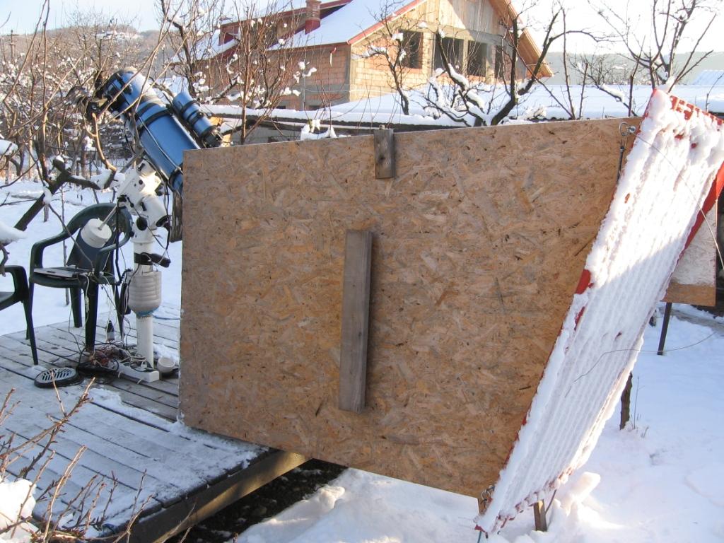

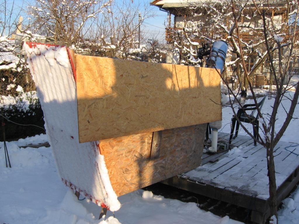

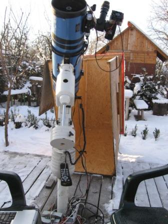

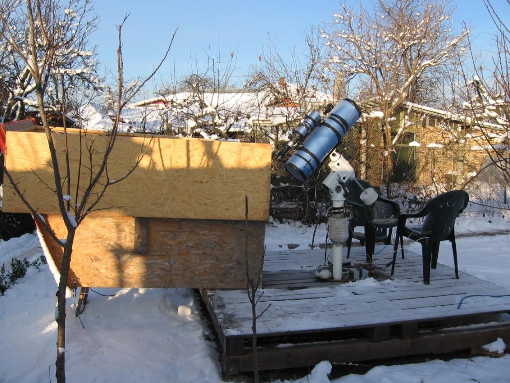

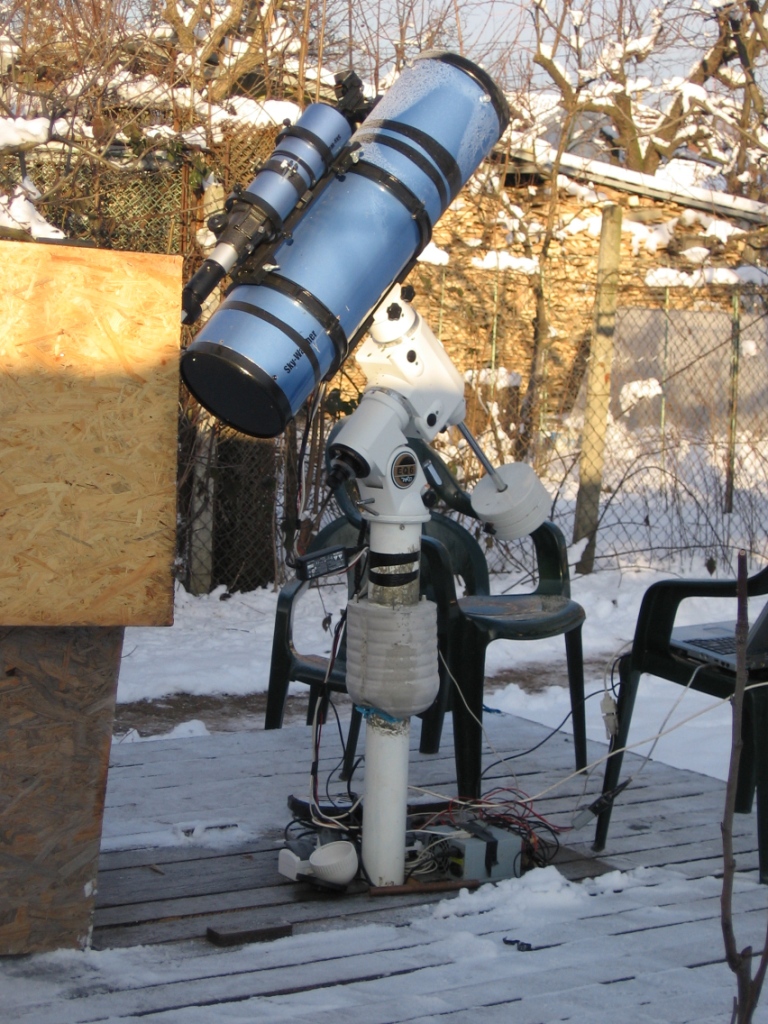

MesajTrimis: 06 Ian 2011 17:58 Download mesaj
achy1978 a scris:
Baga poze ca vreau sa fac si eu unul si poate va fur ceva din ideile voastre.
Din pacate nu am un var pasionat de asa ceva,dar am unul pasionat de bere asa ca Smile ....
A trecut ceva vreme dar am facut poze la observator....
Dupa cum se vede ideea e destul de simpla. Si foarte practica cand vine vorba sa strangi dupa o noapte rece si lunga. O platforma mai inaltata din scanduri pe niste patrati de 10x10cm. prinsi la colturi cu scoabe in cate o fundatie mica de beton. In centru, "pier"ul, adica o teava metalica bagata in beton cam 1m in pamant. La partea superioata a tevii, nu se vede, este flansa de legatura intre pier si montura. Seamana oarecum cu un cap de trepied. Am ales sa o "betonam" deoarece era cam subtire flansa si se balansa. Asa ca am prins in jurul ei o sticla de plastic de 5litri si am turnat un beton mai moale in ea. Dupa decofrare, rezultatul e "beton". Nici o vibratie. Pierul nu are nici o legatura cu platforma, asa ca atunci cand mergi pe ea nu se transmite nici o vibratie. Cutia de protectie e din OSB simplu. In spate are 2 balamale prinse de ea si de platforma. Cand e de deschis, dechidem usa si o "basculam" pe spate. Curent am adus de la casa.
Cam atat ar fi ca detalii mai importante, in rest se vede prin poze, sper.

Laurentiu
Data inscrierii: 30 Apr 2005
Mesaje: 2536
MesajTrimis: 06 Ian 2011 18:06 Download mesaj
Ura, poze ! Very Happy
Interesant. Mai ales solutia cu cimentul turnat in sticla de plastic, e o solutie ingenioasa.
Ce nu-mi place este faptul ca structura din osb e mai mult inalta decat lata si din cazul asta s-ar putea ca un vant puternic sa o smulga cu totul. Cum ati ancorat-o ?

Acotiga
Data inscrierii: 07 Oct 2009
Mesaje: 22
Localitate: Buc
MesajTrimis: 06 Ian 2011 19:55 Download mesaj
Intradevar, dupa ce am terminat "ansamblul", ne-am dat seama si noi ca o sa fie cam usor de smuls. Si asa deschisa cum e nu se vad ancorele. De prin e prinsa in spate in balamalele de basculare de platforma, iar cand e inchisa are la fiecare colt sus cutia cate un inel de metal prins in surub si piulita. Platforma are la fel la colturi. Asa ca intre inelele de sus ale cutiei si cele ale platformei legam niste sfori, sarme, lant, ce avem la indemana. Stiu ca nu pare, dar chiar a rezistat la ceva "teste" cu umarul, cat si la cateva rafale serioase de vant cu ocazia ultimelor furtuni de vara-toamna. Si cu ocazia asta mi-am amintit sa va spun ca e si "water resistant" fara nici o tratare cu silicon sau altceva pe la imbinari. Pana acum nu am avut probleme de nici un fel. Fingers crossed sa nu fie de acum inainte.
