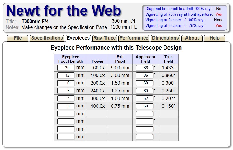

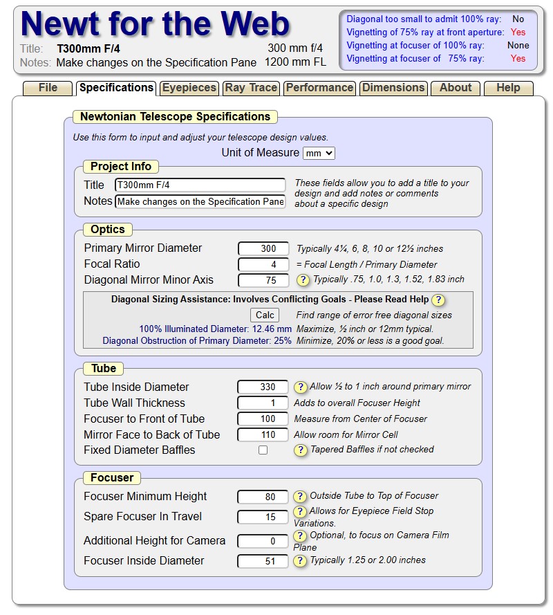

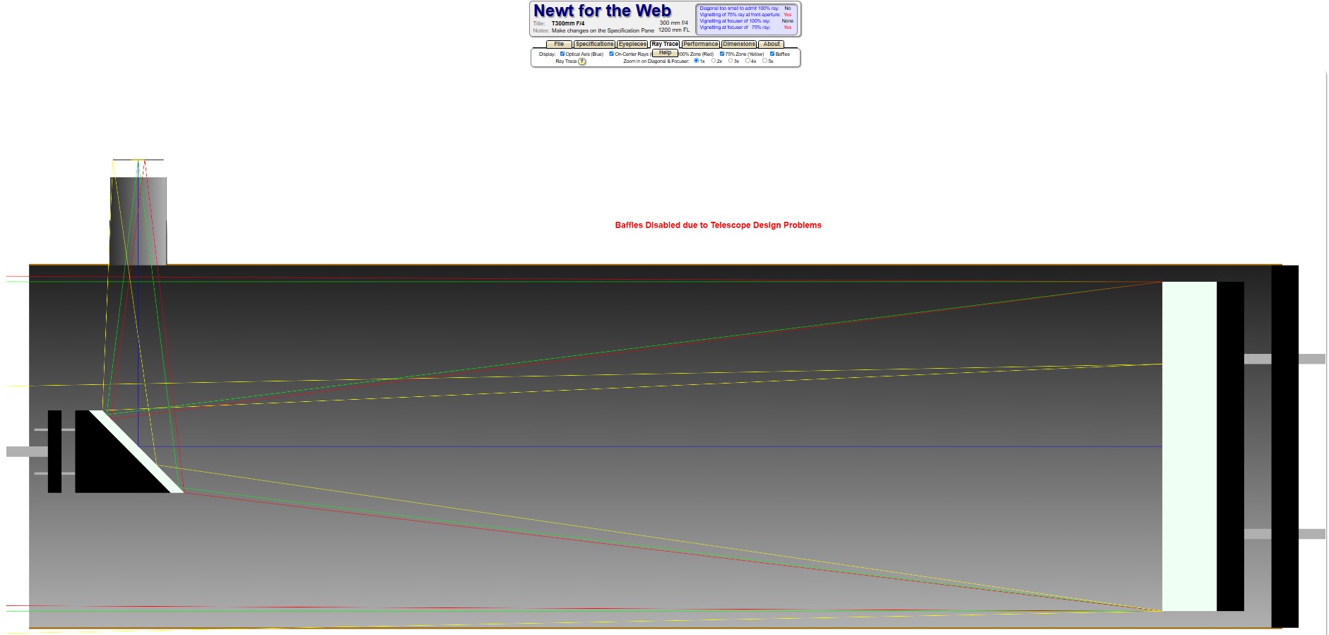

In aceasta seara m-am distrat cu Newt for web . Am calculat parametrii lui T300mm F/4 cu focuserul existent dar mutat cu 100mm spre gura tubului. Planul focal va cadea la 260mm de axa iar campul de plina lumina devine cel clasic: jumatatea de tol. Nu-i prea grozav dar nici rau nu este, este ceva, asa, caldut.
Datorita diametrului mic al tubului apare ceva vignetare la 75% adica dincolo de diametrul de 47mm.
Drept sa zic, ma doare-n cot ... Houdini 20mm are diafragma de camp de 30mm iar Houdini 12mm de 12mm.
Houdini 30mm este inca si mai bun ca cel de 20mm dar nu sunt cucuvea ca ion iliescu, pupila mea se dilata la diametru mult mai mic de 7.5mm.
