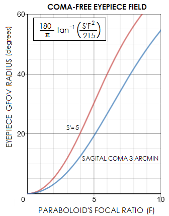

Calculul comei la vizual trebuie sa tina cont si de marirea data de ocular, nu numai ce se afla in planul focal. In principiu, coma pe acelasi AFOV la 400x e de 2 ori mai mica in planul focal, dar este marita de 2 ori la ocular fata de 200x, practic ramane acleasi grad de coma indiferent de marire, dependent liniar doar de AFOV si patratic de raportul focal (nu lungimea focala in sine). In realitate nu exista 'camp de coma zero', doar mai mult sau mai putin vizibila de ochi. Pe urma se mai combina si cu eventualul astigmatism al oculartului.
https://www.telescope-optics.net/newtonian...tm#clarity

Multumesc mmarin pentru aceste informatii excelente si care poarta girul experientei reale!
O mica obiectie. Peter Francis, pe care l-am citat, tocmai asta a scris.
Citez din nou "Camp A, camp imagini perfecte, coma zero = 1,5mm''.
Pentru D=320mm F/4.

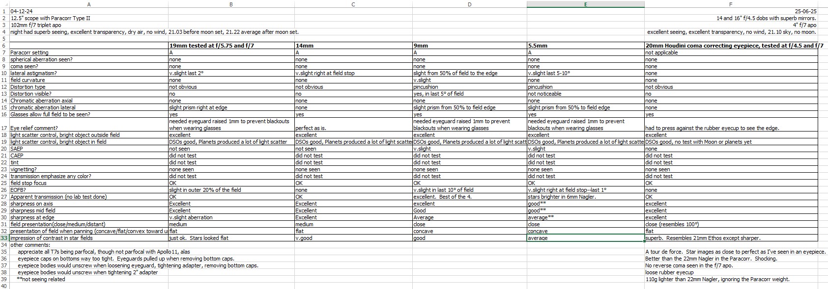

Dar am descoperit o a treia cale:
- fara corector de coma
- fara motorizare
- cu Houdini 20mm + Houdini 12mm, pentru DSO / camp mare. Camp 86 grade, calitate imagini cu contrast mai bun ca Ethos + corector, zice guru Don Pensack. Vezi atasament. Mai zice el
" Imagini stelare mai apropiate de perfectiune decat am vazut vreodata in vreun ocular''.
- cele patru oculare Radian, fara corector , pentru mariri mari: stele duble, planetare, roiuri mici.
Atasez comparatia lui Don Pensack dintre ocularul Houdini, sec ( ''on rocks") contra oculare Tele Vue + corector Parracor II.
Se aude o cantare de libertate prin mahalalele newtonistilor, oropsiti de veacuri de cruda coma si datori vanduti din generatie in generatie pentru un corector bun:

Ocularele Houdini sunt într-adevăr o soluție bună dar costisitoare. la un f/4 poți renunța la cel de 30mm, cel de 20mm ar fi destul de puțin folosit, mai mult în conjuncție cu un filtru Oiii; rămân 7, 12 și 4mm - acesta când va fi disponibil. Astea trei costă cât două Paracorr.
Peter Francis ia ca referință, mai mult ca sigur, aspectul stelelor. La limită, steaua va fi percepută de ochi ca fiind rotundă dar o parte din lumină părăsește discul de difracție și se pierde în fundal, reducând contrastul detaliilor - care e deja afectat de obstrucția centrală.
Ca anecdotă, când am decis să mă dotez cu oculare Morpheus mi-a fost imposibil pentru un timp să pun mâna pe cel de 4.5mm și am luat, la plezneală, un Founders Optics 4mm/80°. Când, în final mi-a venit Morfu' le-am comparat și, deși erau foarte apropiate ca performanță - practic vedeam aceleași detalii cu oricare din ele, parcă ceva nu era în regulă cu taiwanezu'. Până le-am pus la treabă pe Jupiter într-o seară cu seeing bun dar nu perfect. Ambele mi-au arătat aceleași detalii fine dar, în timp ce în Morpheus erau vizibile aproape jumătate din timp, în F.O. apăreau doar din când în când. Concluzia: trebuie să optimizezi fiecare componentă a lanțului optic dacă vrei să storci tot ce poate instrumentul să-ți ofere.
