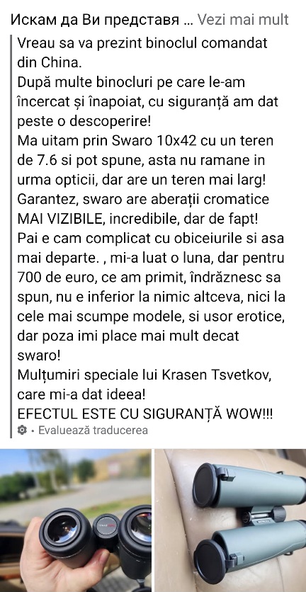

O scurta parere a unui coleg binoclist din Bulgaria, pe un grup de fb.
Traducerea este automata.

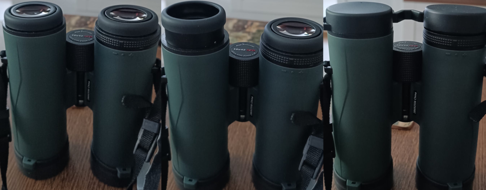

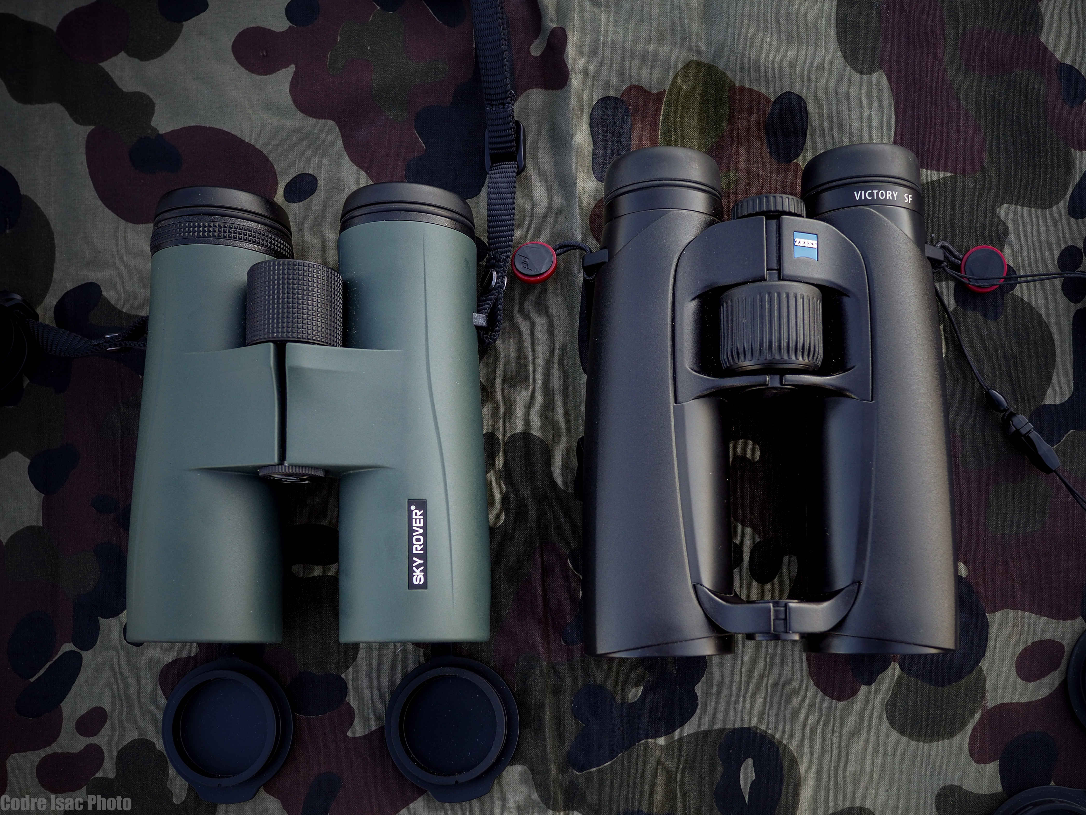

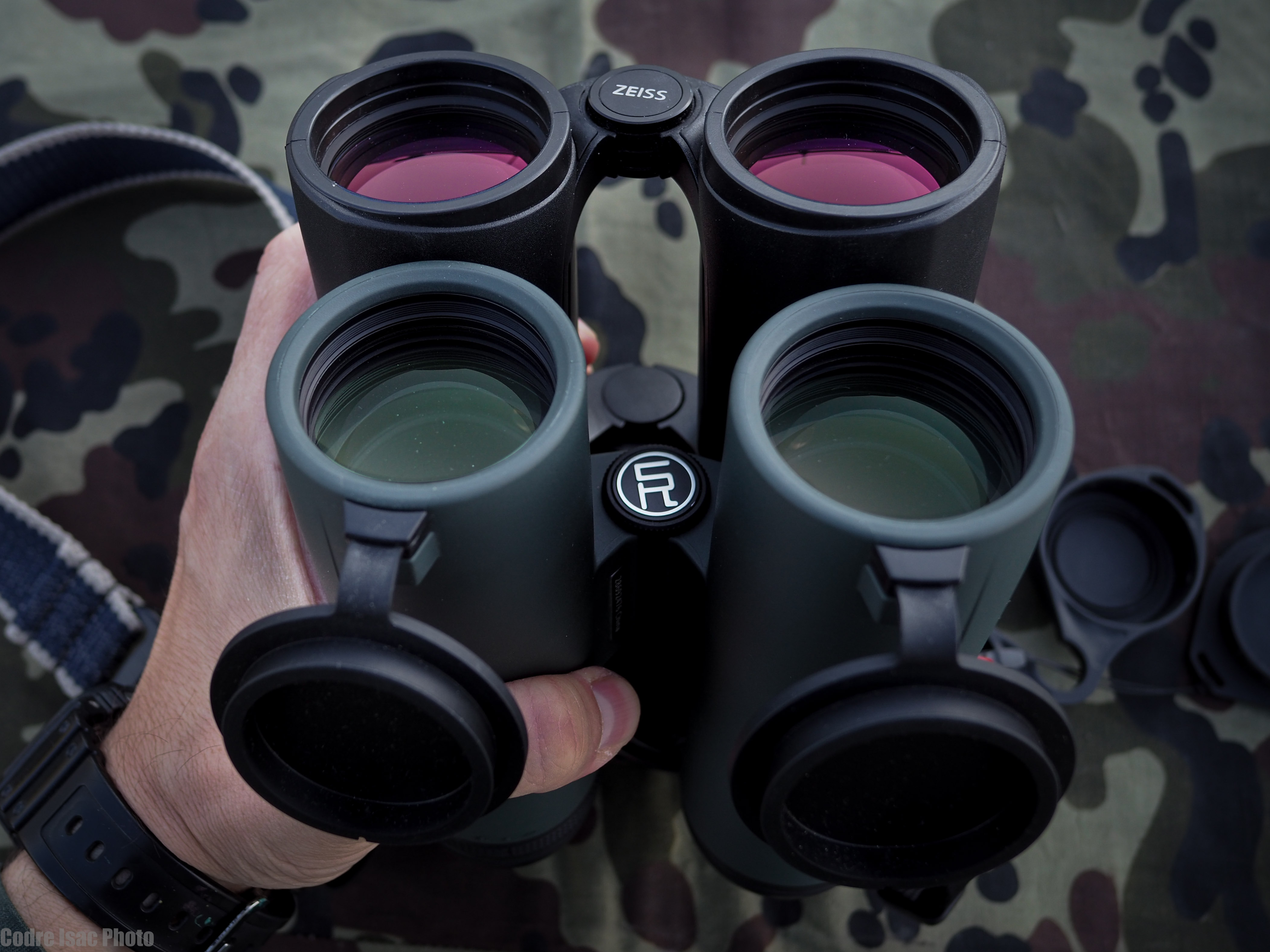

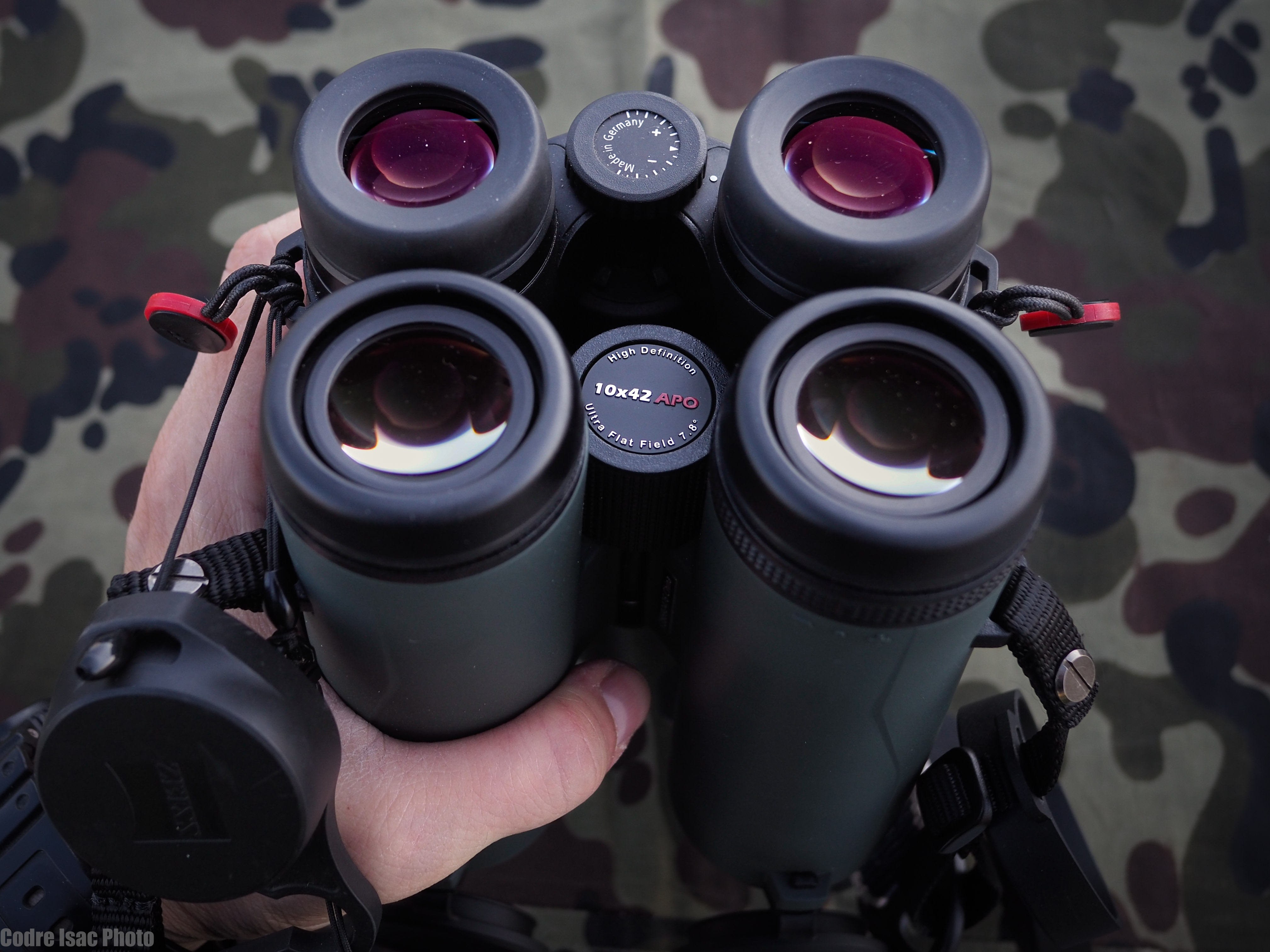

SkyRover APO 10x42 versus Zeiss Victory SF 10x42
Pentru aceasta comparatie a fost pus la bataie Zeiss-ul meu Sky Rover-ul lui Cornel. Auzisem parerea buna a multora despre binoclurile Sky Rover dar niciodata nu mi-a fost dat sa ma uit cu ochii mei printr-unul! Comparatia a fost destul "pe fuga" adica vreo doua ore, timp in care ne-am uitat si prin alete binocluri, dar cel mai mult am pus la ochi alternativ aceste doua binocluri.
Zeiss are corpul mai lung (de aia Zoth i-a zis Lunganu'), iar Sky Rover mai scurt, avand o aliura mai indesata. SkyRover are lentilele dinspre ochi un pic mai mari decat Zeiss (27mm vs 26mm). Ergonomia Zeissului este fara reprosi, cu rotita de focus exact in centrul de greutate al binoclului, lucru ce il face foarte stabil cand invartesti focusul. Rotita de focus se misca extrem de usor la SkyRover. Ai impresia ca se misca in gol. La Zeiss miscarea este si ea usoara dar opune un pic mai multa rezistenta.
Prima impresie la ocularele lor a fost una pur subiectiva. Pentru ca imi construisem o imagine mentala idealista a performantelor acestui Sky Rover, in imaginea mea mentala initiala trebuia sa fie o diferenta de AFOV mult mai mare de atat. Bineintelses ca pe Sky Rover l-am perceput cu un camp mai mare, dar era mai mare decat cel al Zeiss-ului si doar atat! Cu toate ca diferenta de FOV reala era de un grad (6.8gr vs 7.8gr ), diferenta nu era atat de mare la AFOVul ocularelor incat sa-mi creeze iluzia de tunel prin Zeiss SF, cum imi imaginam eu ca se va intampla inaintea testarii. O posibila explicatie poate fi ca SkyRover supracorecteaza distorsiunea liniara si datorita distorsiunii unghiulare (magnificatie mai mica pe margini decat pe centru), "ingramadeste" acei 7.8 grade intr-un AFOV mai mic de 78 grade si de aia nu l-am perceput cu mult mai mare. Totusi campul vizual aparent la SkyRover este mai mare decat la Zeiss si pe cat este spectaculos pe atat este de usor de cuprins cu vedere periferica (iarasi mai usor decat eu imi inchipuiam). Tot datorita distorsiunii unghiulare se observa un efect de sfera discret la Sky Rover, nu foarte suparator pentru mine, dar totusi i-am remarcat prezenta.
Claritatea pe margini este asemanatoare poate cu un mic avantaj Zeiss, dar daca punem la socoteala campul mai mare al lui SkyRover suprafata de clar este un pic mai mare in binoclul chinezesc!
O alt constatare imedata a fost ca redarea culorilor era usor calda/moale la Zeiss si usor mai rece/naturala la SkyRover. Aici tine de preferintele fiecaruia!
Aberatiile cromatice erau prezente discret dar foarte pe margini in amandoua binoclurile, insa prin Zeiss aberatiile erau o idee mai atenuate.
Claritatea generala a imaginii este foarte asemanatoare! Dar incercand sa gasesc totusi un mic avantaj al lui Zeiss, (ca de, este de 5 ori mai scump) am observat ca imaginile unor frunze cu ace pe margini aflate in soare aveau ceva "sclipitor" la nivel de microdetalii, incat cu Zeiss pareau ca erau usor umede in comparatie cu Sky Rover unde aveau sclipiri mai "uscate". La fel si pe detaliile lunare unde detaliile cu Zeiss aveau aceeasi sclipire. Nu era vorba de rezolutie pentru ca amandoua rezolvau aceleasi detalii, ci probabil de un microcontrast mai bun la Zeiss, combinat cu o transmisie a luminii mai bune!
Singurul aspect negativ mai important la SkyRover este ca, in anumite conditii, doar cu sursa punctiforma de lumina in cadru, apare un fascicol ca o raza curcubeu destul de lunga, ce porneste din sursa punctiforma de lumina. Aici am observat o diferenta destul de mare de finisaj negru al tuburilor interioare si de gestionare a reflexiilor parazite din prizme. Pupilele de iesire ale ocularelor Zeiss nu sunt inconjurate de reflexii si pupile false , cum se vedeau la SkyRover!
Concluzie
Trebuie sa recunosc ca fara alaturarea si alternarea la ochi a binoclurilor, NU observa nimeni diferentele de performanta optica prezentate mai sus !! Deci in practica acest Sky Rover are o performanta generala uimitoare, fiind un binoclu de 5 ori mai ieftin decat Zeiss SF. Zeiss aduce in plus "putin mai mult acolo, putin mai bine dincolo" si toate "putinurile" astea adunate dau o imagine, nu de 5 ori buna, dar un pic mai sclipitoare, curata, echilibrata si comoda!

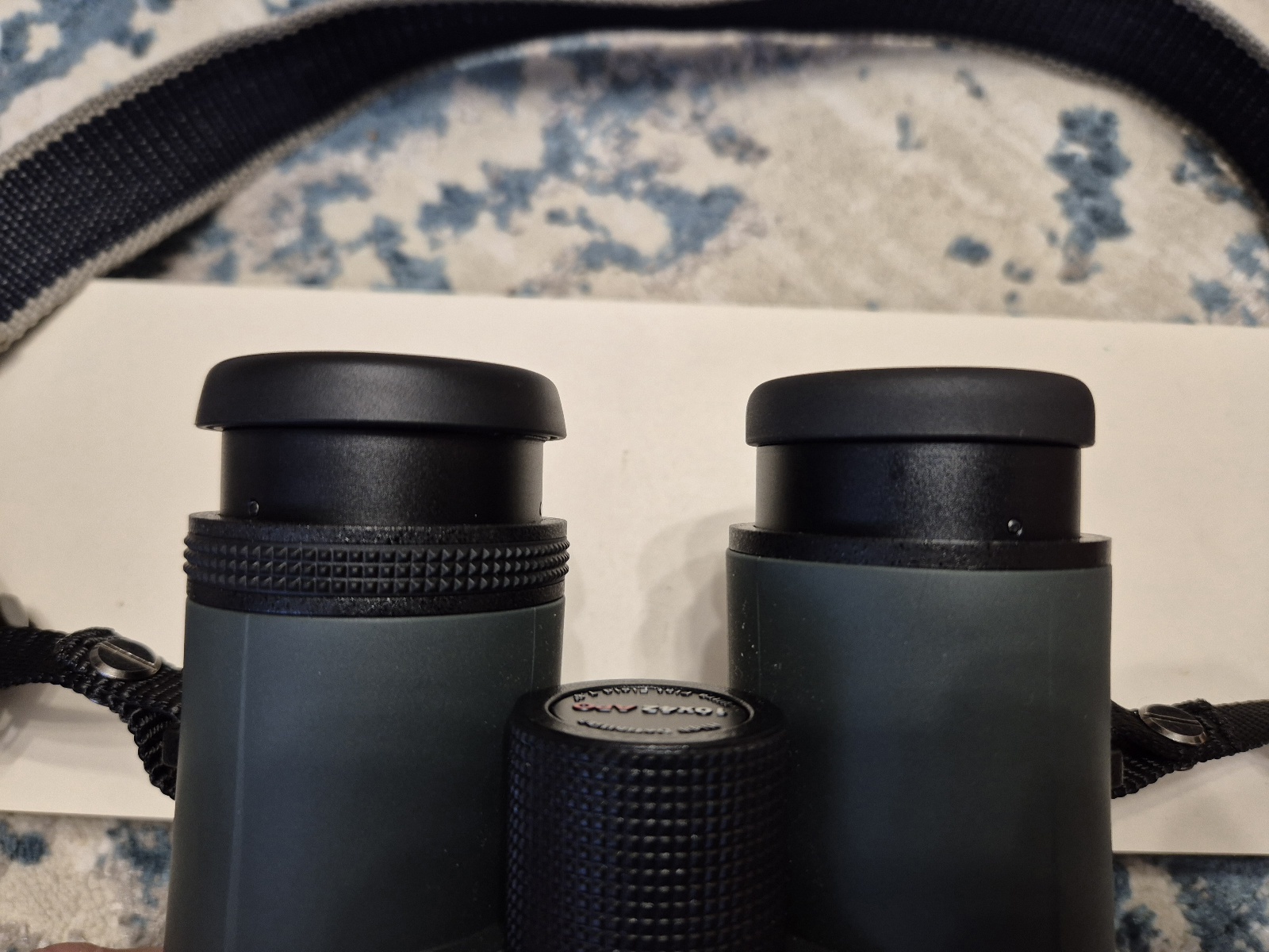

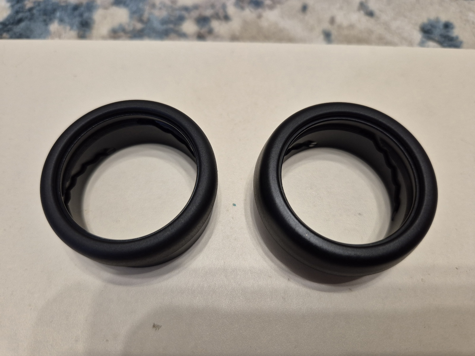

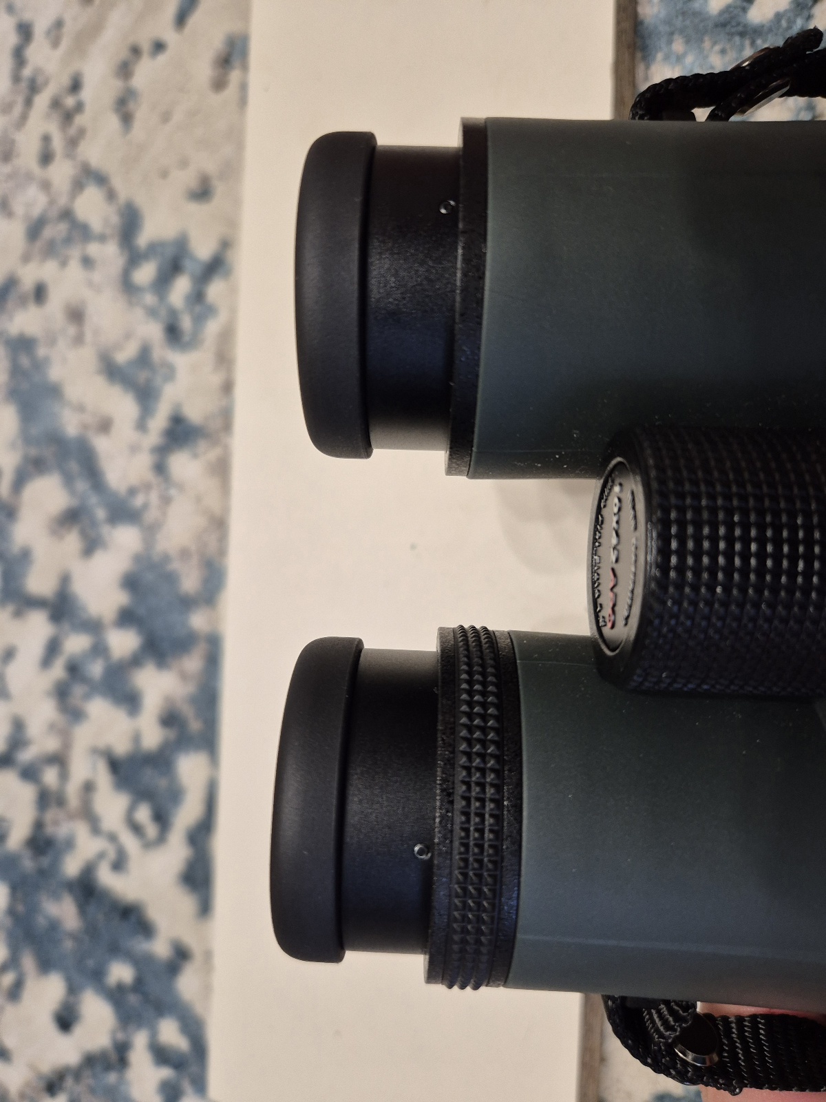

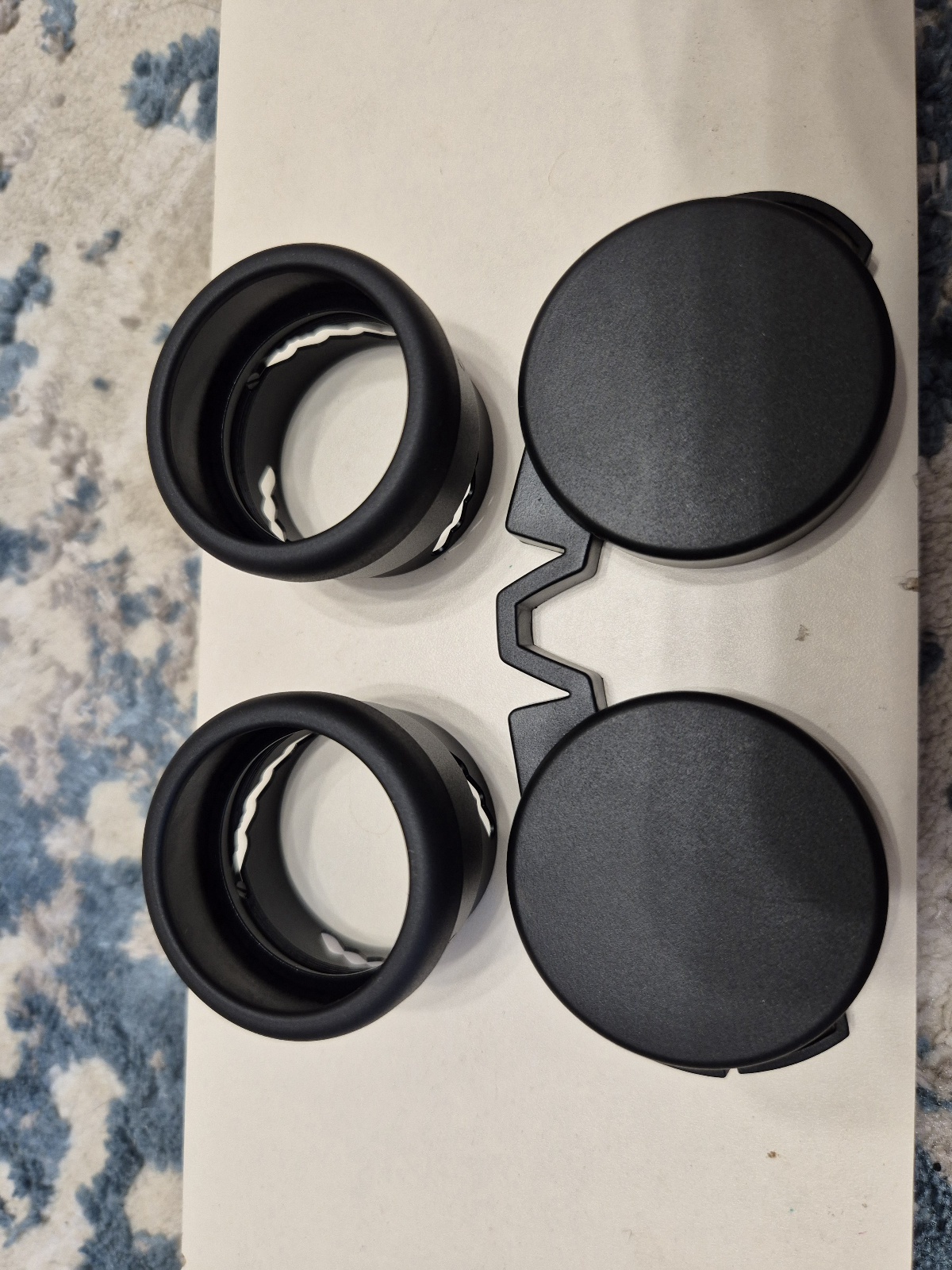

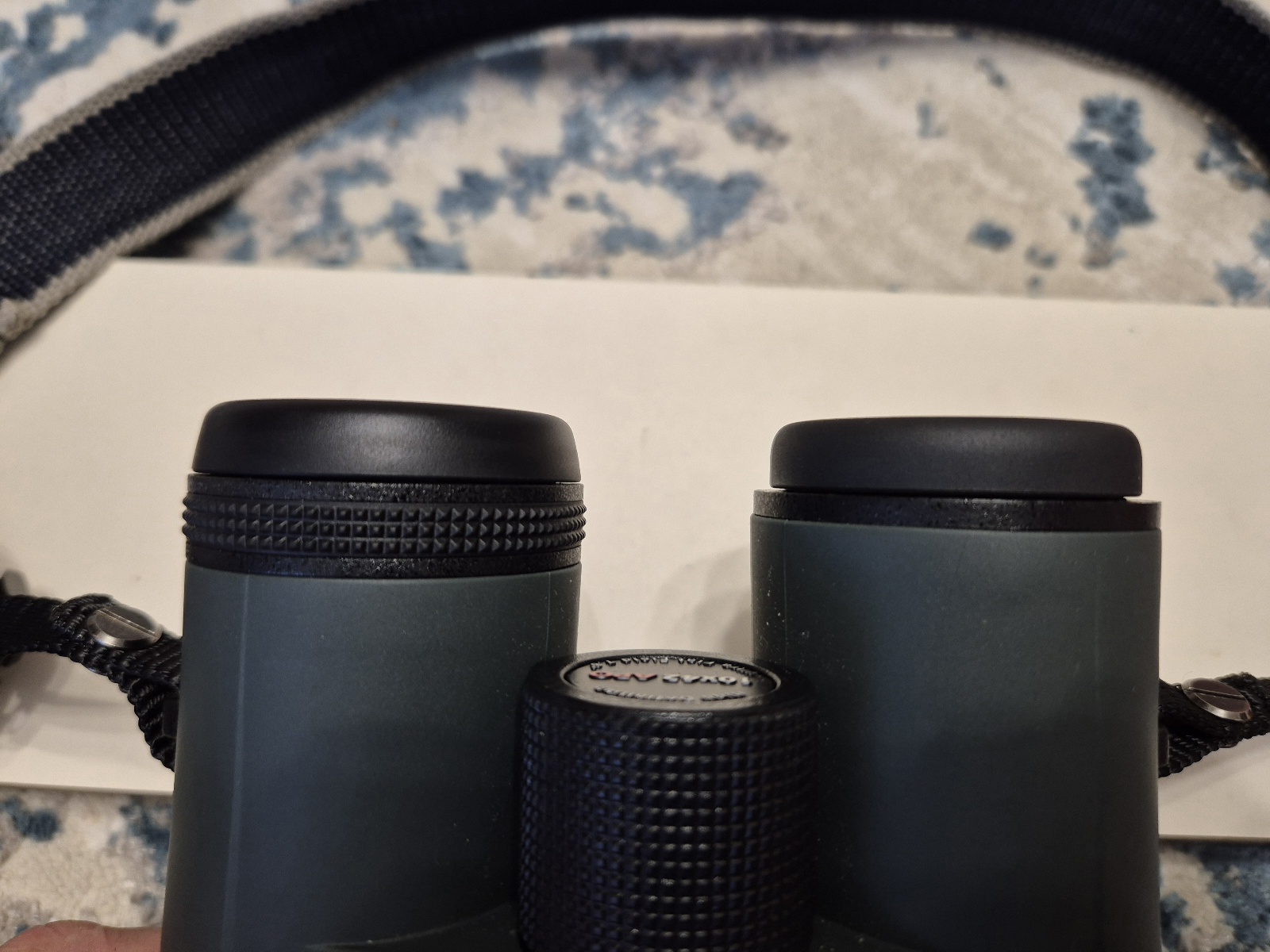

Cautand pe aliexpress, am dat de cupele ocular subtiri pentru SRBC. 44mm. Cele care au venit pe binoclu au 48mm in diametru. Le-am pus in cos dar in graba nu mi-am data seama ca le-am si platit. 112 lei au costat. Pe pagina lor costa 20$ dar sunt sold out. Au venit si cu capac de oculare pe masura lor. Se desfileteaza cele vechi si se infileteaza cele noi, simplu. Ca si senzatie la privit prin binoclu cu cupele noi ridicate, ar fi undeva la mijoc intre pozitiile minim si maxim a cupelor vechi. Cum a zis si CristiKata la pozitia cea mai de jos a cupelor, efectul e "bestial". Deci am obtinut acum un efect semi-bestial. De observat si la Swarovski aceeasi inginerie.

Se intelege ca nu am putut rezista si am achizitionat la randul meu eyeshildurile de mai sus pentru Sky Rover. Da, efectul de hublou este foarte putin accentuat fata de vechile eyeshielduri. Poate cu mult prea putin accentuat, astfel incat parca nu imi vine sa incurajez lumea sa achizittioneze asa ceva. Practic troncomicitatea eyeshildurilor originale este aproape similara cu efectul obtinut cu noile eyeshielduri. Practic limitatrea de hublou este data in abele cazuri de partea de binoclu de la baza eyesildurilor.

Intr-adevar, cupele mai subtiri nu ofera cine stie ce efect de hublou in plus fata de cele care vin initial pe binoclu. Asta dupa ce le-am tot montat si demontat de cateva ori. Daca vrei un efect "bestial" ai coborat cupele de tot si gata. As zice ca cele initiale se aseaza mai bine pe orbita ochiului.

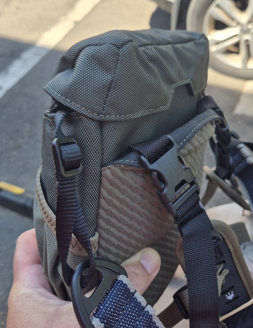

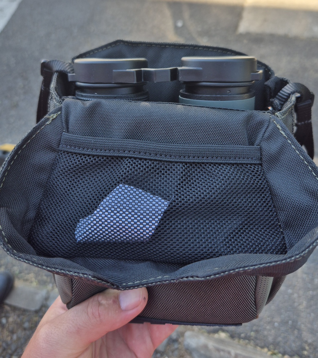

Am luat de la Decathlon un ham pentru binoclu. Stie toata lumea ce-i ala. Are la interior si doua inaltatoare detasabile din spuma pentru binocluri mai mici. Ei spun ca merg pentru binocluri pana la 50mm. SRBC 10x42 intra cam la fix, mai ramane un spatiu minim de joc. Inchiderea se face cu magnet. Mai are doua buzunare in lateral, unul in spate si unul pe interiorul capacului. Pe fund are un sistem molle.
