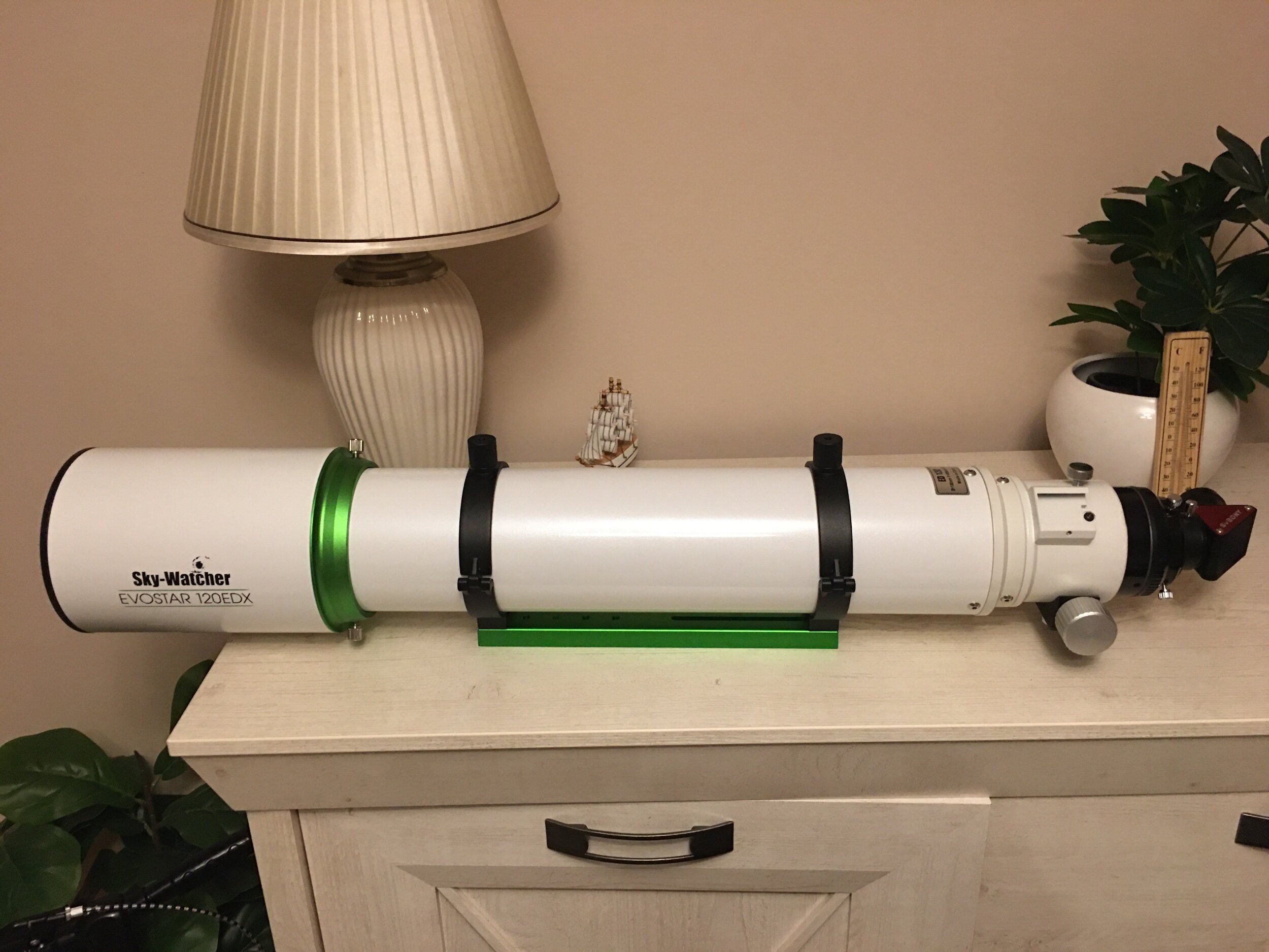

Salut prieteni,
relativ recent am achizitionat un Skywatcher 120 EDX, prețul (5400 lei) a fost pur și simplu prea tentant.

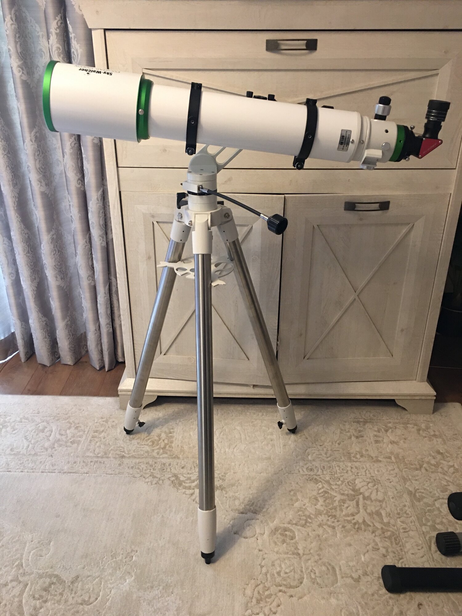

Telescopul are 86 cm lungime și cântărește 6,3 kg fără mânerul superior și fără diagonală. Aș spune că e relativ scurt și ușor pentru un ED/APO de 120 mm, ceea ce e evident foarte bine.
Îl dețin de mai bine de o lună și am avut deja ocazia să-l testez de mai multe ori pe Jupiter și pe obiecte deep-sky.
Optica este cu adevărat remarcabilă. Imaginea prin ocular e extrem de clară și nu am putut detecta aberații cromatice, nici pe Jupiter, nici în timpul observațiilor pe timpul zilei. Poate că exista o nuanță gălbuie pe marginea lui Jupiter, dar nu știu dacă era vorba de aberație cromatică sau pur și simplu de turbulențe. Nu am putut detecta violet în jurul lui Jupiter, planeta arăta impresionant la o magnificatie de 225x (ocular 4 mm), cu multe detalii și un contrast excelent. Nu am folosit magnificatii mai mari de 225x pt ca nu detin momentan un ocular cu distanta focala mai mica de 4 mm si un barlow ieftin (si de calitate slaba) nu vreau sa folosesc - cele de calitate inalta sunt mult prea scumpe din pacate.
Comparativ cu Svbony 102 ED pe care il detin deja de cativa ani, SW 120 EDX este superior din punct de vedere optic, așa cum era de așteptat are luminozitate și rezoluție mai ridicate iar aberațiea cromatica e practic absenta. Cu Svbony 102 ED se vede putina aberatie cromatica pe cele mai luminoase obiecte ceresti, cu Skywatcher 120 EDX nu se vede.
M-am uitat si la 40-50 de galaxii cu cele doua refractoare, cu Skywatcher 120 EDX le-am putut detecta mai ușor fiind ceva mai luminoase și mai extinse. Diferenta dintre ele la deep-sky e totusi relativ mica, 102 vs 120 mm nu e mare lucru.
Calitatea construcției tubului in schimb este inferioară Svbony 102 ED. Focalizatorul este punctul slab al SW 120 EDX; funcționează dar destul de dur / deloc fin și nu e foarte plăcut de utilizat. Rotita pentru microfocalizare, pe de altă parte, functioneaza foarte fin.

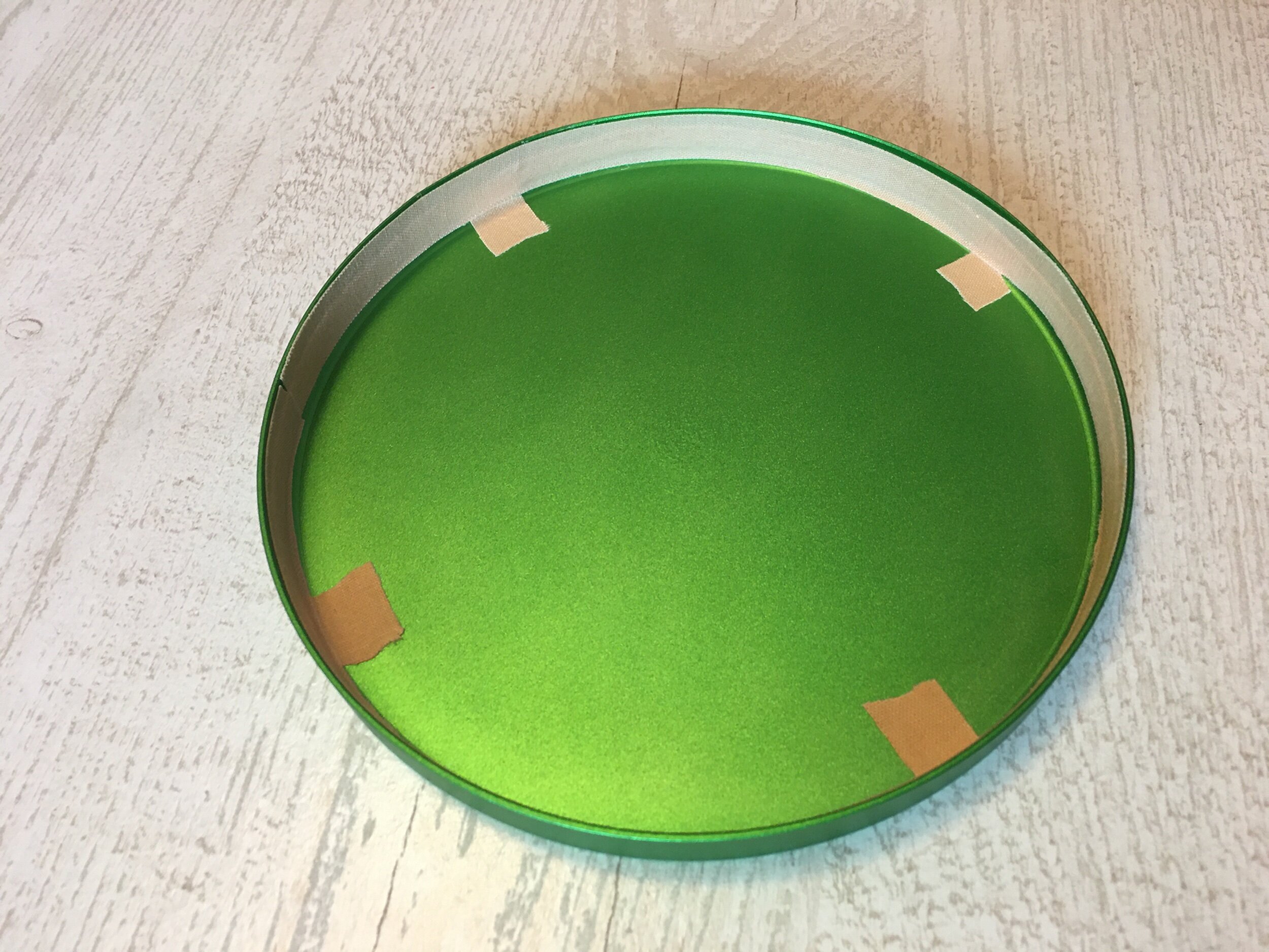

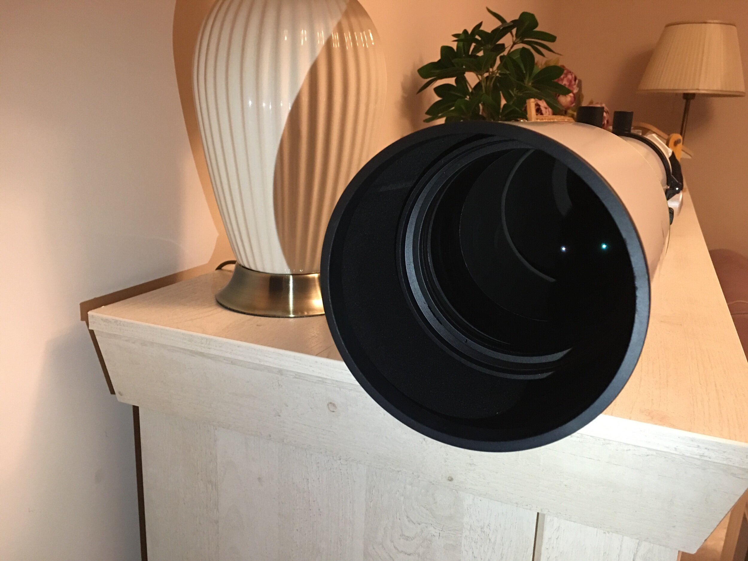

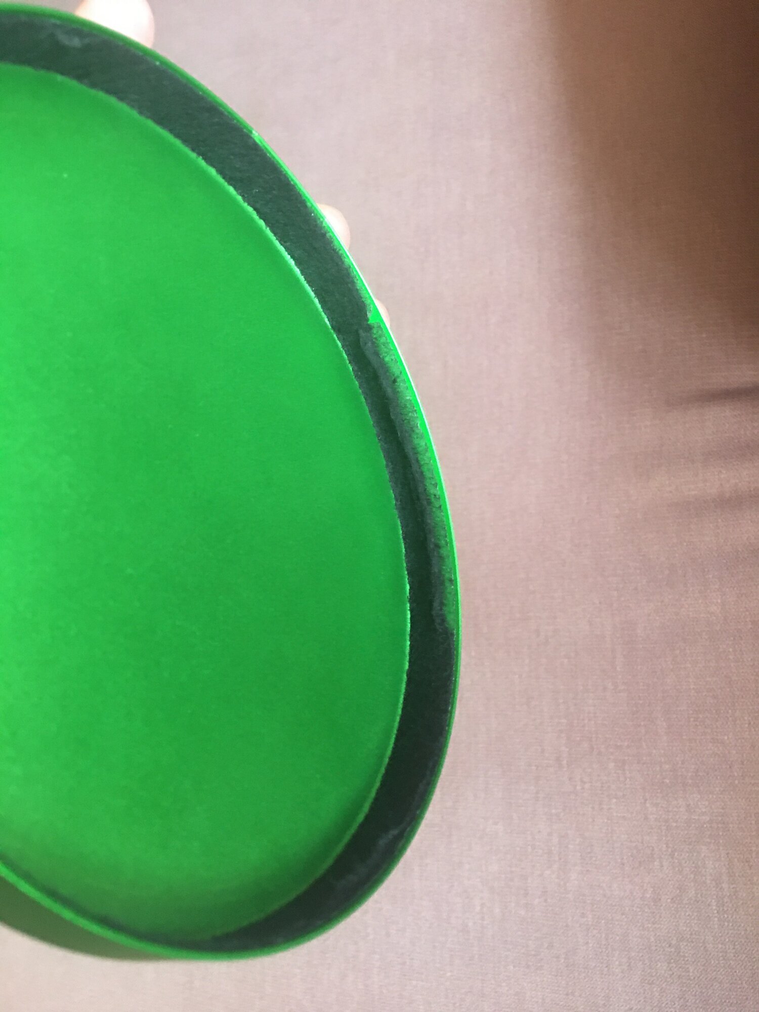

Surprinzator capacul anti-praf nu se potrivea pe parasolar / capacul de rouă; era pur și simplu prea ingust. Când am deschis ambalajul, capacul anti-praf era pe parasolar, dar nu era impins pana in capat ci doar aproximativ 2-3 milimetri. Nici capacul de plastic pentru rotita de microfocalizare nu se potriveste deoarece materialul din burete din interior e mult prea gros si efectiv nu poate fi impins peste rotita de microfocalizare. După ce am încercat de câteva ori să împing capacul anti-praf pe parasolar, materialul din interior a început să se desprindă, făcând imposibilă utilizarea sau glisarea acestuia peste parasolar. Am contactat Astroshop și le-am trimis poze la doar cateva zile după ce am primit telescopul, iar răspunsul pe care l-am primit a fost asta:
'' Buna ziua,
Ne pare rau pentru problema aparuta
Capacele se livreaza gata montate pe telescop si nu difera in marime.
Probabil ati intampinat probleme in montare deoarece ati deteriorat captuseala interioara a capacului.
Va recomandam indepartarea captuselii deteriorate sau inlocuirea acesteia.
Aceste aspecte nu tin din pacate de garantia produsului.
Cu stima''
Mi se pare o bataie de joc că Astroshop nu mi-a oferit o soluție și pur și simplu au dat vina pe mine... si cu asta basta, descurcate clientule ! Chiar nu mă așteptam să fiu tratat așa. M-am gândit că îmi vor trimite un capac ieftin de schimb din plastic sau chiar sa contacteze Skywatcher si sa imi trimita altul. Si de mi-ar fi oferit să cumpăr unul de la ei, aș fi plătit 10-15-20 de euro cat ar fi fost sa nu mai am treaba cu el. Capacul anti-praf era pur și simplu inutilizabil. A fost livrat din fabrică în așa fel încât nu se potrivea pe parasolar / capacul de roua.
Asta a fost cu siguranță ultima data cand am cumparat ceva de la Astroshop.
Mi-a luat 2-3 zile să înlocuiesc materialul din interiorul capacului anti-praf... până când am găsit materialul potrivit - leocoplast de la farmacie și am încercat diverse metode pentru a-l face să se potrivească pe parasolar \ capaul de roua. Autocolant velur care ar fi fost mai potrivit nu am gasit decat la 5 metrii patrati, in dimensiuni foarte mari, asa ca am fost nevoit sa folosesc leocoplast.

Problema capacelor pare sa fie raspandita. Fiind din plastic, si coeficientul de dilatare fiind departe de cel al aluminiului, inevitabil apar probleme. Eu am cumparat un telescop de la Astroshop DE, iar la prima utilizare capacul a cazut singur, fara sa-l ating. Si am cautat ceva pana am gasit cu ce sa il fixez. Problema pare minora, dar cand lasi prima lentila neprotejata, nu mai e.
Super Mario
Data inscrierii: 14 Iul 2024
Mesaje: 49
Localitate: Romania
MesajTrimis: 07 Iun 2026 14:11 Download mesaj
dragos.n a scris:
La Skywatcher 120 EDX, la fel ca la toate ED si APO-urile, e din metal / aluminiu. Din cate stiu doar acromatele au capac anti-praf din plastic.
In cazul meu, capacul pur si simplu nu se potrivea, fiind prea ingust. Dupa ce am incercat de 2-3 ori sa il imping cu grija peste parasolar s-a si dus materialul jos. Iar cei de la Astroshop, desi i-am contactat doar cateva zile dupa ce am primit telescopul trimitandu-le si poze, au dat (cu foarte mult tupeu as zice) vina pe mine si cu asta basta, e vina mea cica, eu l-am stricat… ce sa mai zici… Imi si imaginez ce ar fi spus cei de la Astroshop daca telescopul ar fi avut vreo problema mai serioasa… daca pana si la atata lucru au dat vina pe mine, la doar cateva zile dupa ce am primit telescopul. Bataie de joc, nu altceva, in viata mea nu o sa mai cumpar nimic de la ei.
Cumva cumva am schimbat materialul cu leocoplast, nu e ideal ca se mai desprinde cate putin si trebuie sa il apas la loc dar macar e functional si se potriveste perfect pe parasolar.
