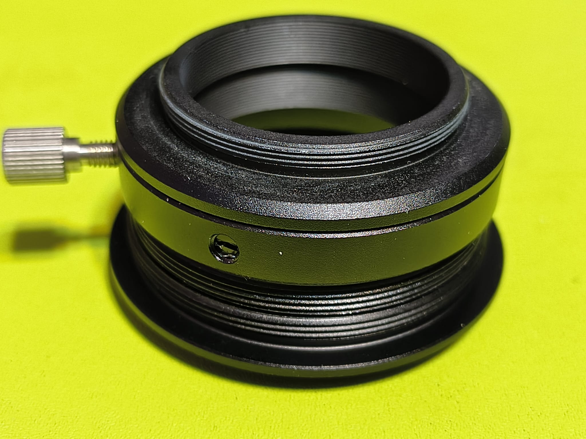

Am luat un adaptor M54x1 la M42x0.75 - pot confirma ca filetul NU este M54x1.

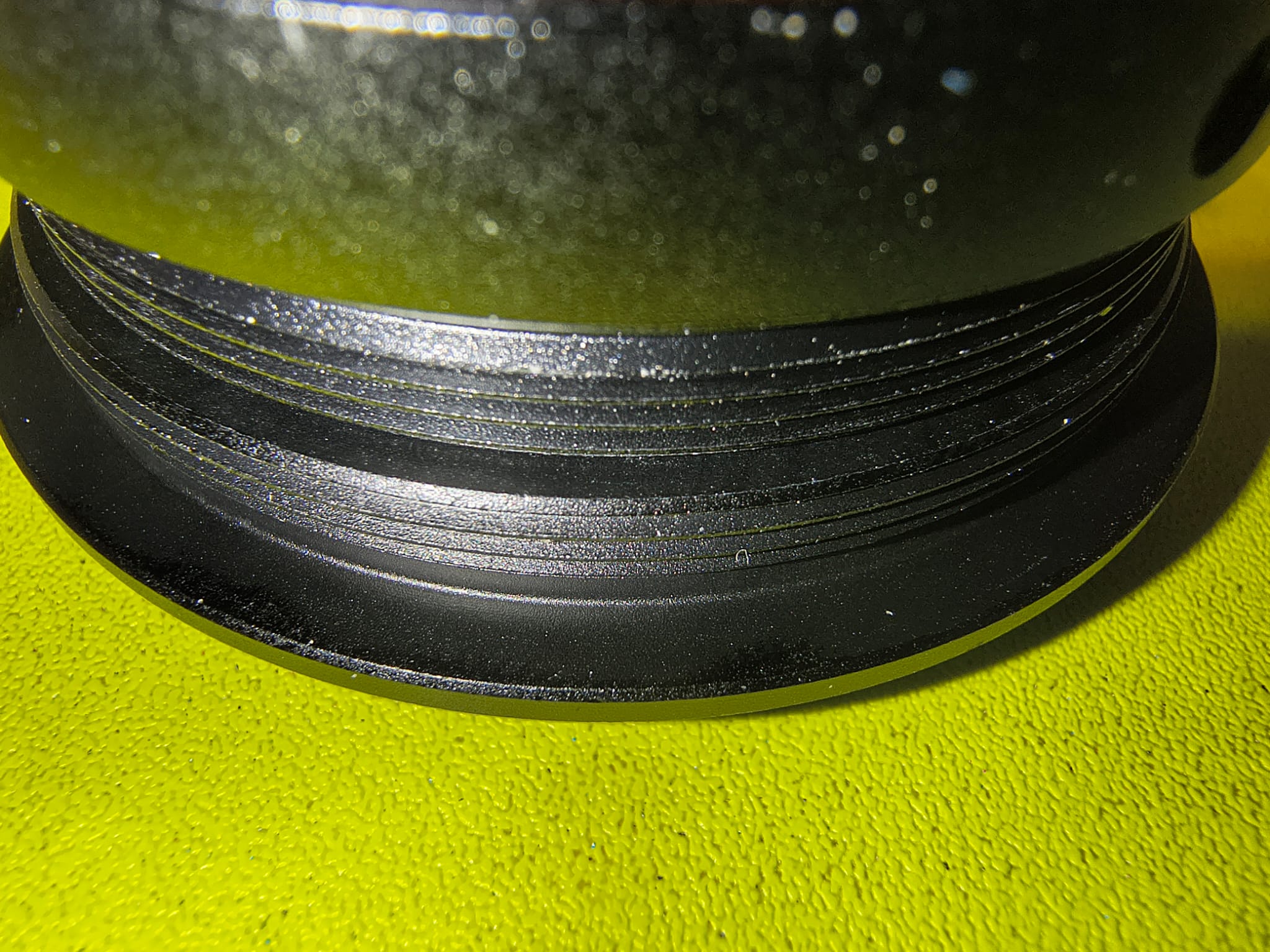

Pasul este de 1mm , am verificat cu lera , si pus cap la cap arata o diferenta foarte mica , educated guess inclina spre M53x1 , un filet atipic dar care mai apare pe ici pe colo.
Daca cineva poate face un adaptor Male M53x1 la Male M42x0.75 il rog sa imi dea un PM.
 Marime fisier:  456.81 kb
 Vizualizat:  de 3045 ori

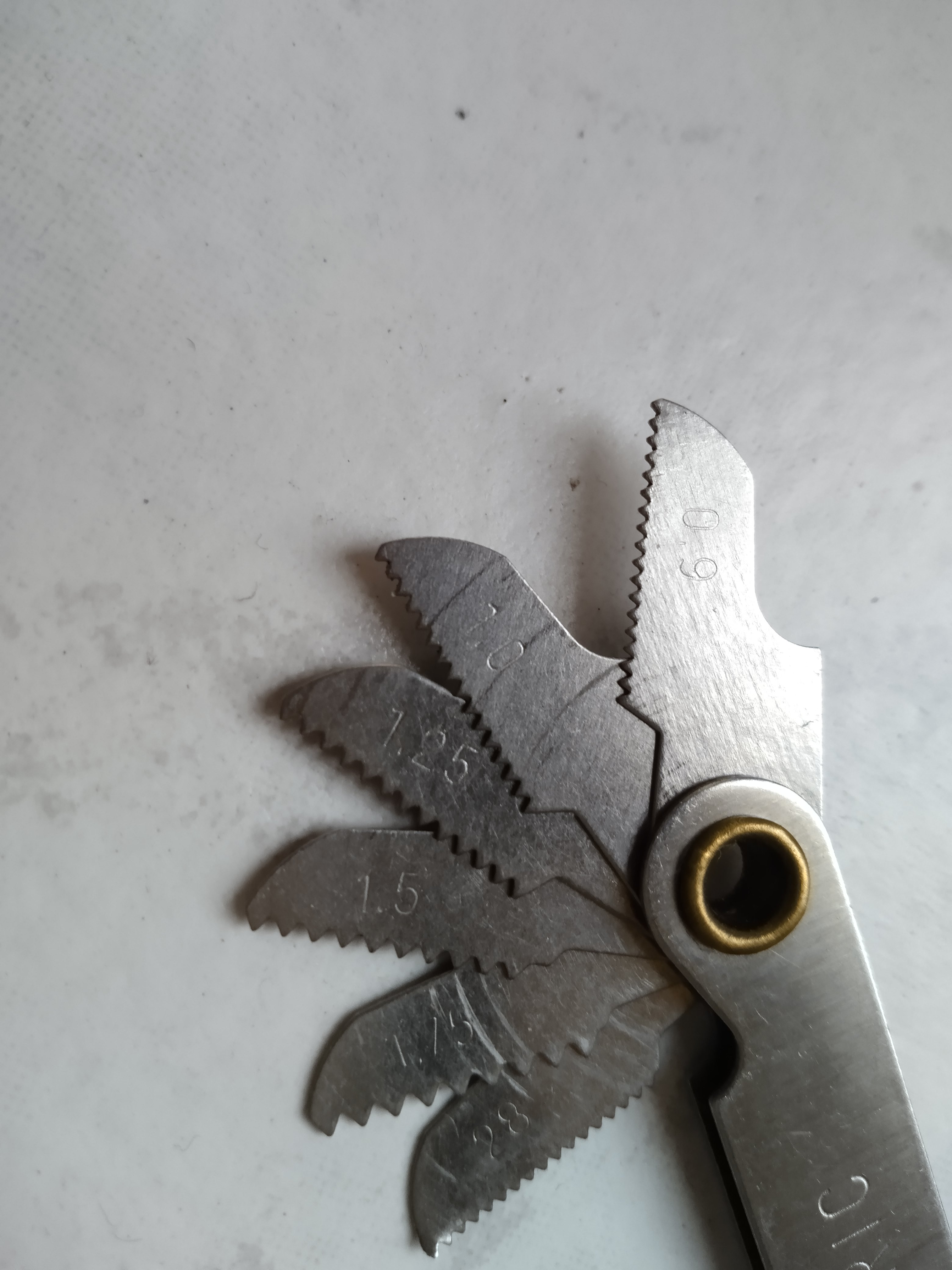

Sa revenim la subiect. Lera ta nu are sablon pentru filetul de 0,9mm? Ca si acela este standardizat. Lera mea, primita de la Alin Tolea, are sablon pentru filet metric cu pas 0,9mm.
Dar problema poate sa provina si de la faptul ca diametrul filetului nu este ''fix'' 54mm.
Indiferent de pasul filetului, daca diametrul este corect, adica 54mm ata la arbore cat si la alezaj, atunci ar trebui sa ''muste'' un sfert sau jumate de tura macar.

Nea Mircea am facut rost de lere , are pasul de 1, se pupa perfect nu se vede lumina prin ele cand le pun.
E, la diametru e cu cantec. Am un subler clasic si din ce vad eu e 52.5mm adica cu tolerante poate fi si M53 si M52. Ca sa fie treaba treaba am aflat ca SVBONY are un obicei minunat dea face filete cu virgula adica de ex M36.4x1 sau 26.5x0.5 (un om la RAF Camera face si dinastea ciudate si a scris si pt ce sunt)
Am dat comanda de un adaptor M52x1 , observatia fiind ca daca cumva e M53 sau M52.5 seva pupa cu un strat de banda de teflon.
