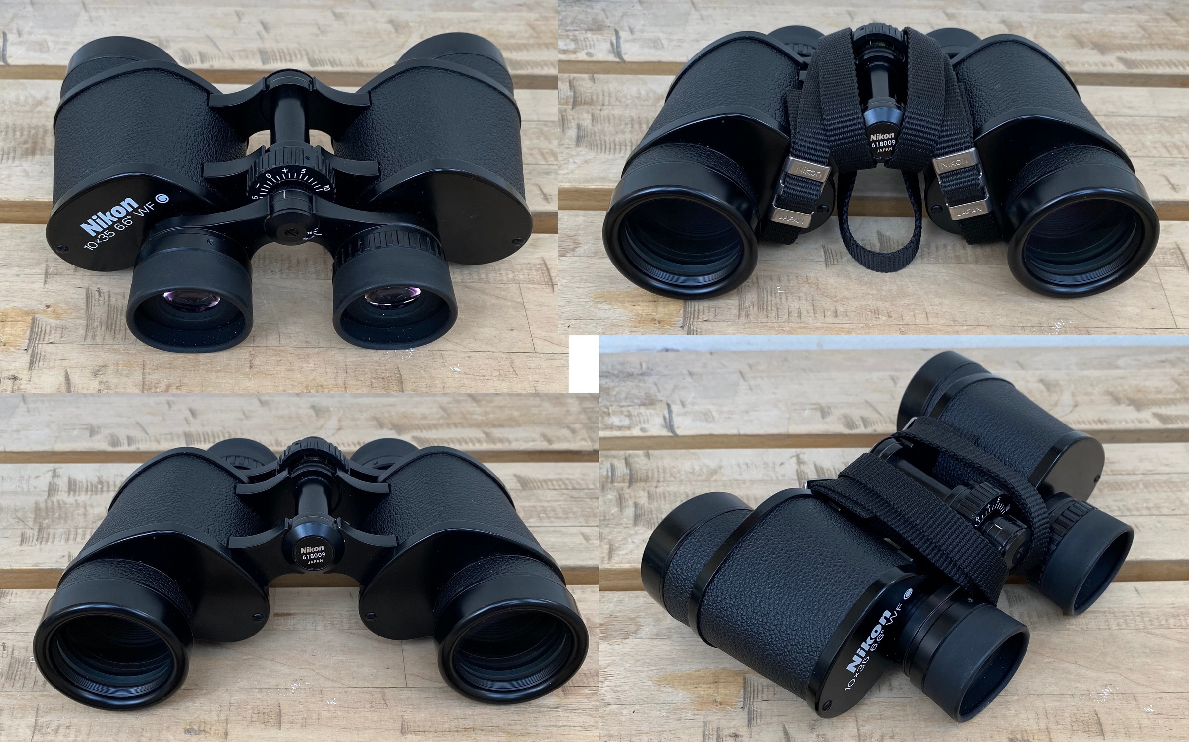

Nu am in intentie un review extins ci doar cateva note pe care le consider esentiale asupra acestui model care din pacate nu se mai afla in fabricatie.
Nu am sa spun nimic nici despre firma Nikon, multi colegi fiind suficient de documentati in privinta ei si cunoscandu-i faptele de arme.
Nikon 10x35 E circle C (Criterion) este un clasic atat prin formula optica Porro cat si prin sticlele folosite fiind un bino acromat. Modelul Criterion a fost fabricat in ultimul sau ultimii ani inainte de aparitia seriei EII si a beneficiat de tratamente moderne AR. Acest fapt ii confera o transmisie foarte buna a luminii si un raspuns spectral foarte uniform in gama.
Singurul binoclu cu care pot sa compar este Fujinon 10x50 FMTR-sx fiind si singurul pe care il mai am in dotare.
Mecanic are o constructie clasica, eleganta si precisa cu finisaje atent executate. Functionarea este ferma dar si fluida iar jocurile lipsesc. Focalizarea este mult mai rapida decat la Fujinon fara insa sa fie critica si sa necesite iteratii de reglaj. Singurul lucru pe care mi l-as fi dorit ar fi fost ca rotita de reglaj dioptric de pe ocularul drept sa mearga mai greu dar e bine si asa cum este. Alinierea optica este fara repros si din cate am vazut se poate face din excentricele obiectivelor, prismele fiind cimentate pe pozitie. Masa binoclului fara harnasamente este undeva la 630-650 grame iar campul vizual aparent de 66 grade.
Optic iarasi o formula simpla care impreuna cu AR-ul modern asigura o transmisie mare a luminii. Comparat intr-o zi insorita cu Fujinonul este foarte greu sa spui care din ele este mai luminos. Evident ca in aceasta ecuatie intra si pupila ochiului care se adapteaza la lumina primita. Spectral da o imagine mai neutra decat Fujinonul care este un pic cald. Nu am vazut virari ale nuantei inspre culorile reci (verde sau albastru).
Corectia cromatica impresioneaza de-a dreptul parandumi-se mai buna decat la Fujinon in schimb distorsiile geometrice sunt usor mai mari dar fara sa sara in ochi sau sa deranjeze. Corectia la marginea campului este sub Fujinon dar este total acceptata ziua de ochii mei care sunt cam pretentiosi la capitolul asta. Pe undeva este normal, modelul asta nu e dotat cu FF precum binoclurile moderne. Seara pe camp stelar am detectat si ceva astigmatism sagital la marginea campului.
Una peste alta un bino micut, elegant, usor de tinut in mana sau de dus la gat in drumetii montane. Imagine placuta, clara si foarte sharp care impresioneaza. Strange bine lumina stelelor si nu denatureaza realitatea, un bino pe care il recomand.
Exemplarul din dotare a intrat deja in "paine" ieri cand i-am vazut pe timp de zi atat pe Venus pe la ora 12.40 cat si pe Jupiter la 16.20 iar seara a fost ajutorul de nadejde cu care am centrat rft-ul de 4 toli pe stelele de referinta pentru observatii la asteroizi.

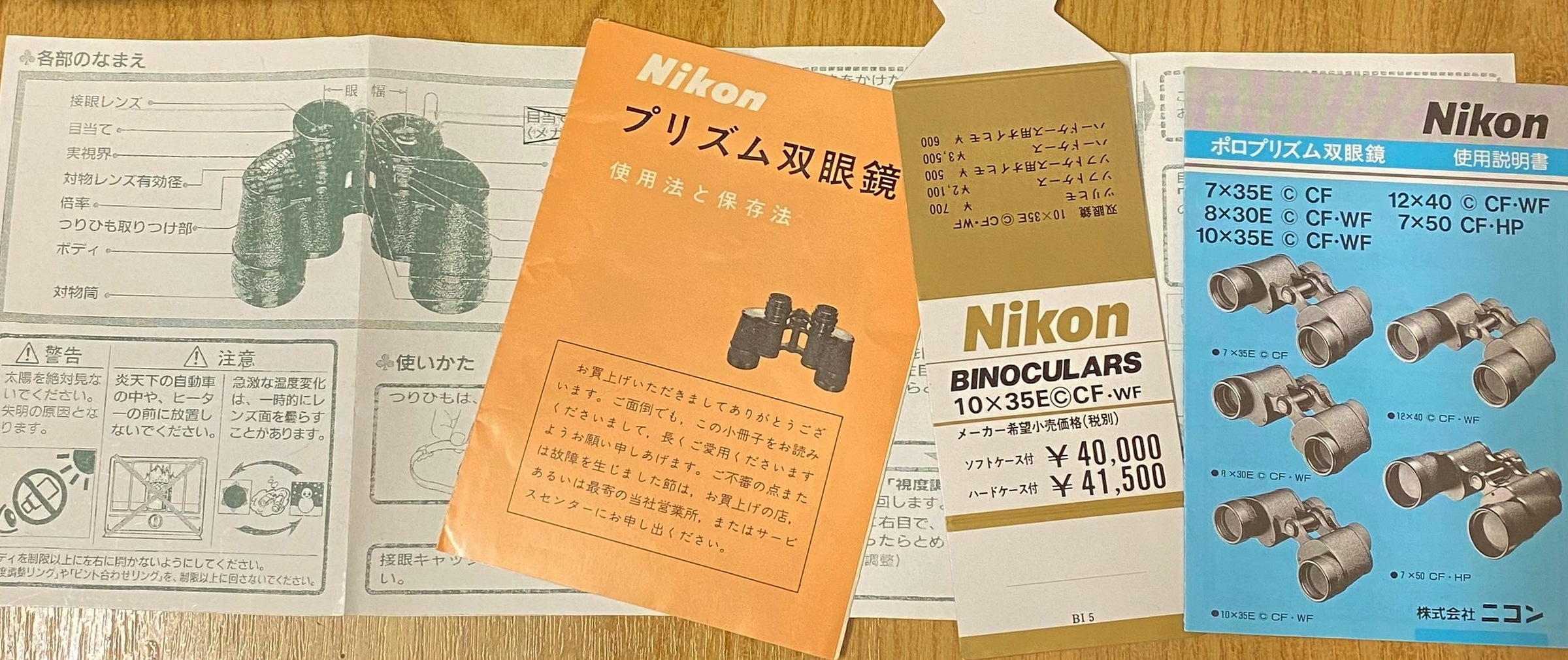

Am primit si documentatia originala din care am inteles "tot" asa cum puteti constata si voi Smile

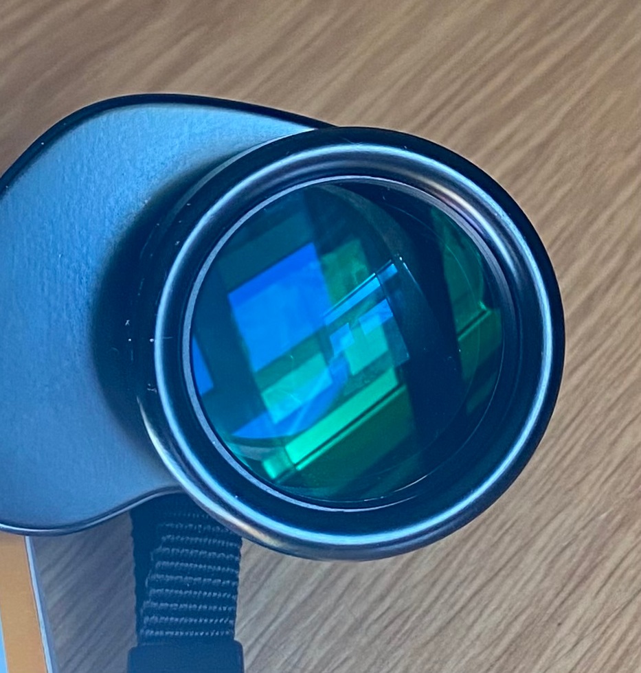

Asa am citit si eu pe forumuri ca antireflexul folosit la cele doua serii este diferit. Exemplarul din posesie are AR verde cu albastru pe obiective, fix la fel pe oculare iar pe prisme e doar albastru. Este insa o nuanta diferita de albastru decat cea data de acoperirea cu MgF2. Am incercat o poza dar nu stiu cat a iesit de relevanta.
Reglajul dioptric nu se misca la atingere, merge cumva normal dar mi-ar fi placut mie sa-l invart doar cu cheia de tevi Smile

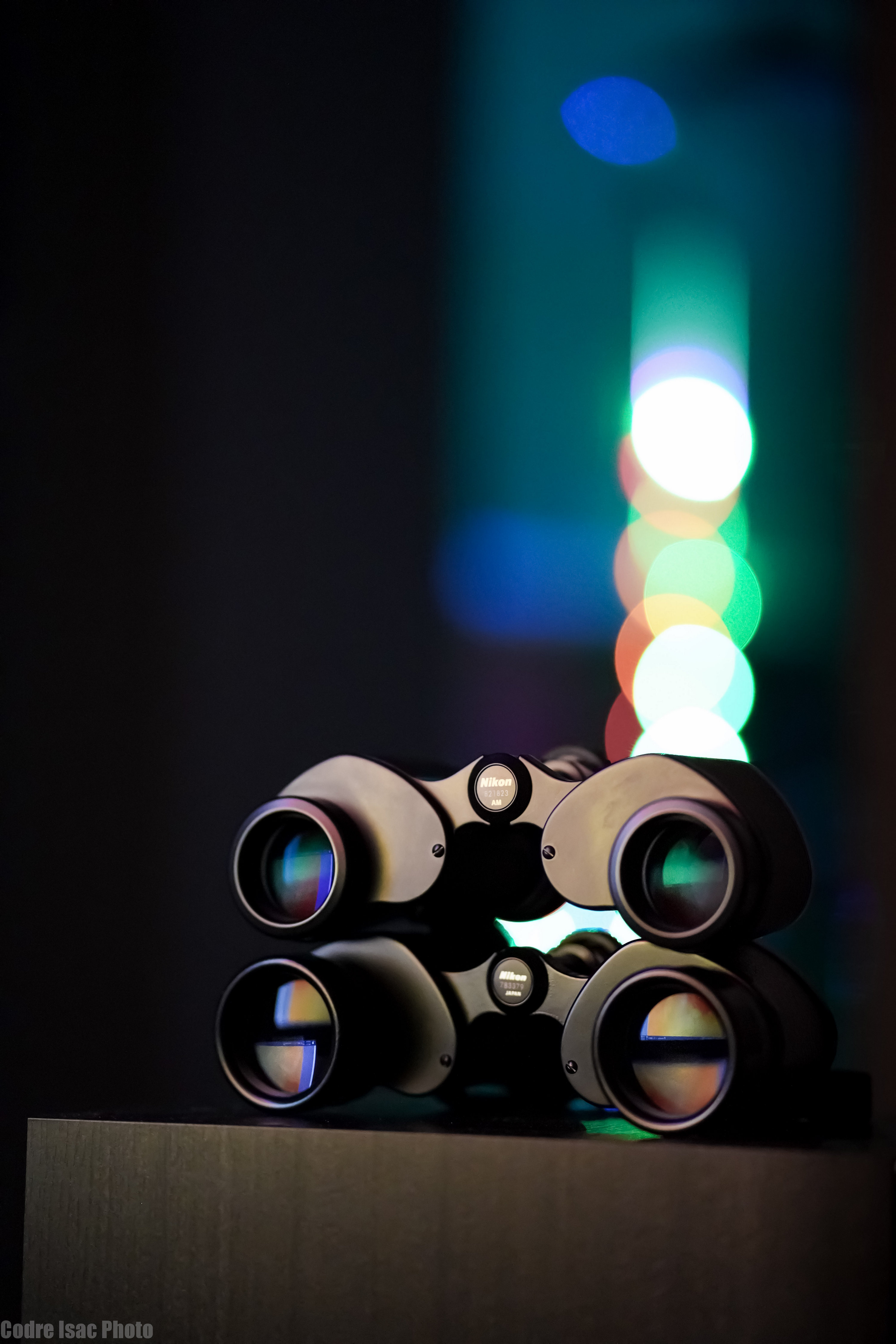

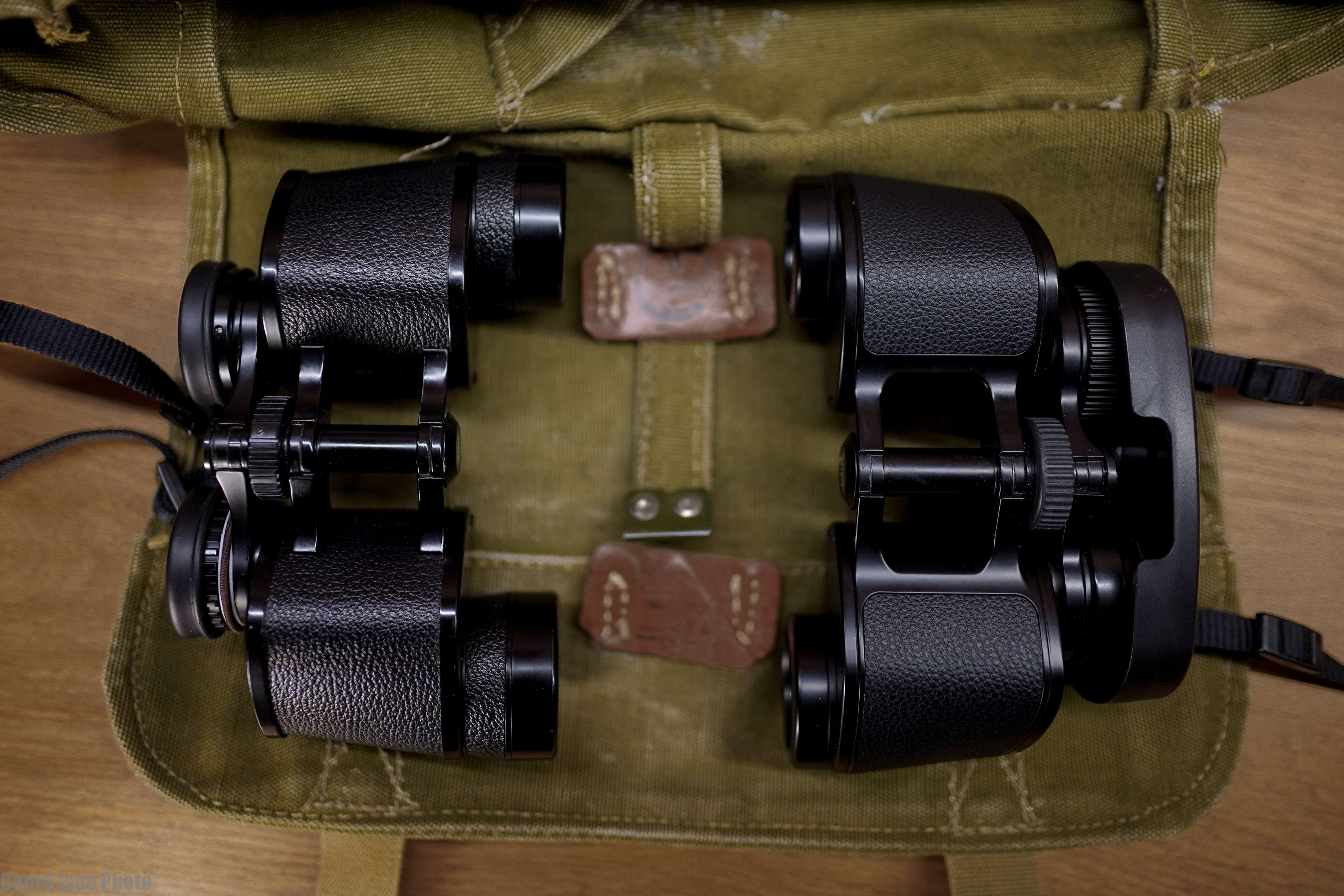

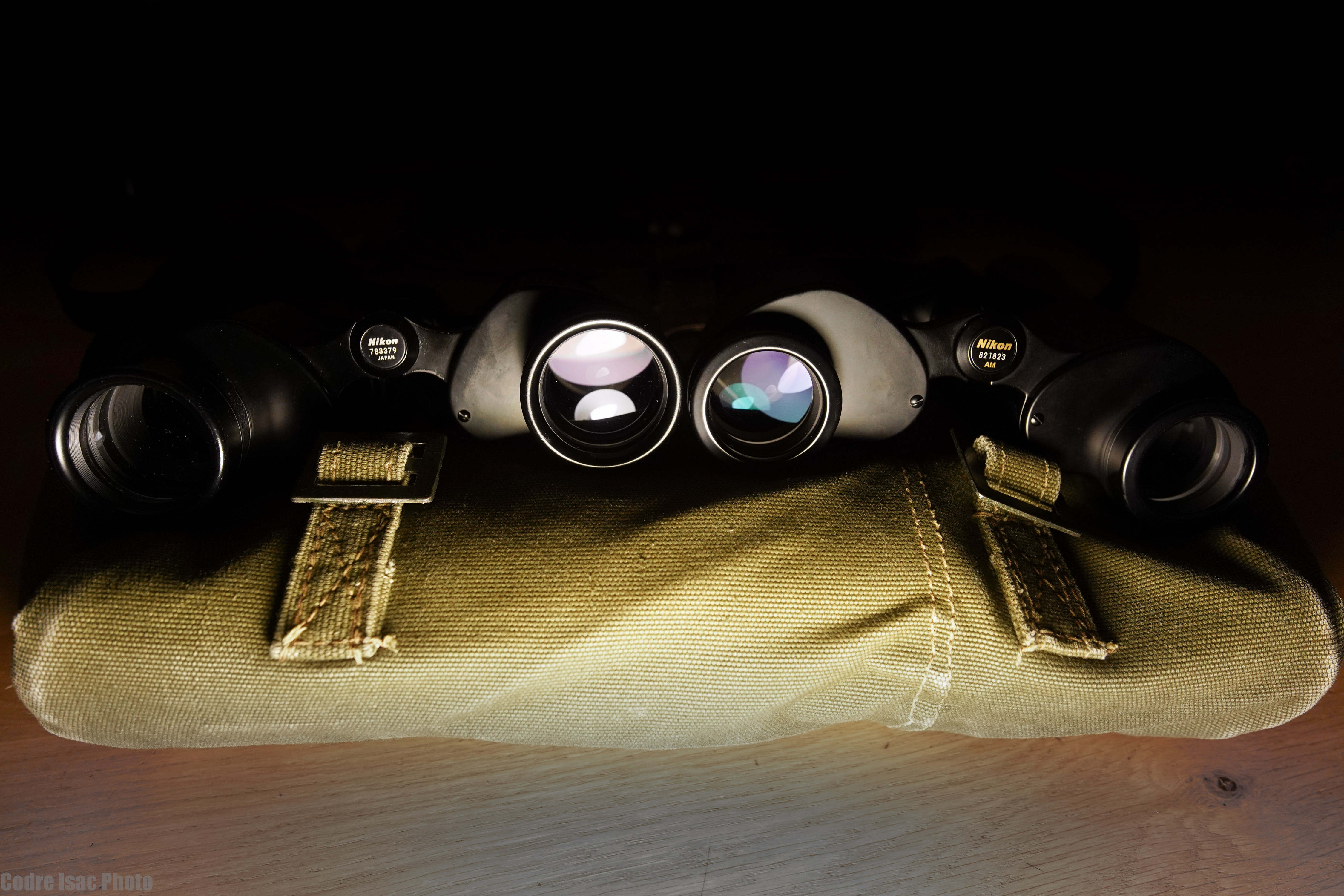

Multumesc! Uite un supliment cu niste poze de comparatie intre aceste frumoase "clasice" Nikon E 7x35 si Nikon EII 8x30.

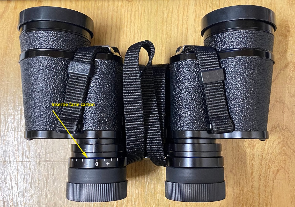

Vreau sa va prezint mai jos doua solutii extrem de simple la doua probleme legate de acest binnoclu:
Prima problema ar fi miscarea prea usoara a rozetei de reglaj dioptric de pe ocularul drept. Dupa mai multe incercari am ajuns la solutia inserarii unei fasii de carton late de 3-4mm si lunga cam cat o jumatate de circumferinta intre corpul portocular si rozeta solidara cu optica ocularului (vezi imaginea de mai jos). Fasia s-a mascat complet intre cele doua piese si nu afecteaza cosmetica binoclului. Functional creste frecarea intre cele doua piese si implicit momentul de inertie la rotatie. Crescand momentul de inertie automat creste si momentul fortei deci ocularul se ve roti mai greu. Solutia este atat de buna incat acum pot sa ma scalambai cu bino la ochi in orice pozitie posibila si rozeta nu se mai misca!
Masurat cu micrometrul grosimea cartonului folosit este de 0,26mm (carton mai subtirel din coperta de dosar).

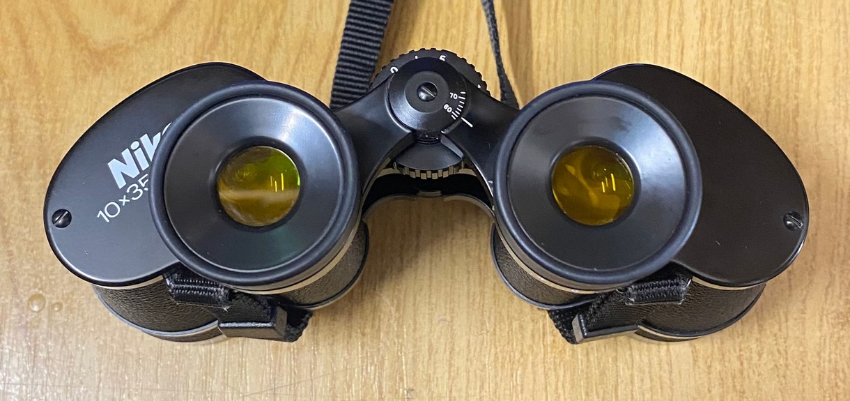

A doua problema pentru mine este legata de neutralitatea tonului de imagine data de acest binoclu care mi se pare un pic exagerata. In general prefer tonurile calde dar sa nu fie exagerate. Fara sa dea virare spre albastru sau verde sau alta culoare rece, Nikonul da o imagine alba neutra care in zilele insorite ma zgarie nitel pe retina. Pana voi adopta solutia prezentata de Dbird am gasit prin lucrurile vechi o pereche de filtre de oculare de la un BPC rusesc. Intamplarea face ca aceste filtre sa intre fest in gumele ocularelor si sa-mi permita in acelasi timp sa vad tot campul. Poate in timp sa gasesc nistre filtre mai palide ...

MesajTrimis: 25 Iun 2026 12:23 Download mesaj
O intrebare: frecarea de la fasia de carton,nu genereaza reziduri care pot intra in binoclu?
SAGA ED 15x56
SAGA ED 10x42
Mesaje: 6244
MesajTrimis: 25 Iun 2026 14:35 Download mesaj
Este o intrebare justificata si trebuie sa stii ca nu am apelat la solutia asta direct si in orb. Inainte de varianta finala am folosit o buna perioada de timp bino echipat cu o fasie similara de carton dar mai lata pe care o extrageam la perioade de timp pentru examinare. In perioada de teste am frecat intentionat reglajul dioptric mai mult si mai des decat in mod normal tocmai pentru a verifica daca solutia e valabila sau nu. In principiu am gasit mereu fasia intreaga, doar manjita nitel cu vaselina si usor tasata pe alocuri dar niciodata scamosata.
In mod normal reglajul dioptric nu este la fel cu cel de focus la care se apeleaza mereu, il stabilesti o data sau de doua ori pe timp de zi si la fel pe timp de noapte. Dupa ce ajungi la o valoare pe care o gasesti potrivita pentru ambele situatii, in principiu nu mai umbli la el. Pentru mine pozitia castigatoare este cum se vede in imagine, cam jumatate de diviziune spre minus. Asta este valabil la un binoclu bun. Alte bino sunt mai critice la pozitionare, mereu ai impresia ca IPD-ul nu e bun, ca reglajul dioptric e deplasat, etc. La astea de cele mai multe ori problema e in alta parte, nu la reglaje.
Alt aspect ar fi ca de regula optica ocularelor e capsulata iar la cele de pe drepta cu reglaj dioptric capsula respectiva e solidara cu partea superioara a ocularului (cea cu diviziuni). Prin reglajul de focus capsula ocularului culiseaza fest doar prin pelicula de vaselina in tubul portocular. In cazul in care o scama ar intra acolo ca sa ajunga in optica binoclului s-ar simti imediat la reglajul de focus, ocularul ramane mereu in urma sau agata in anumite zone, etc. Probabilitatea de care vorbesti mi se pare foarte mica...dar sigur nu zero!
