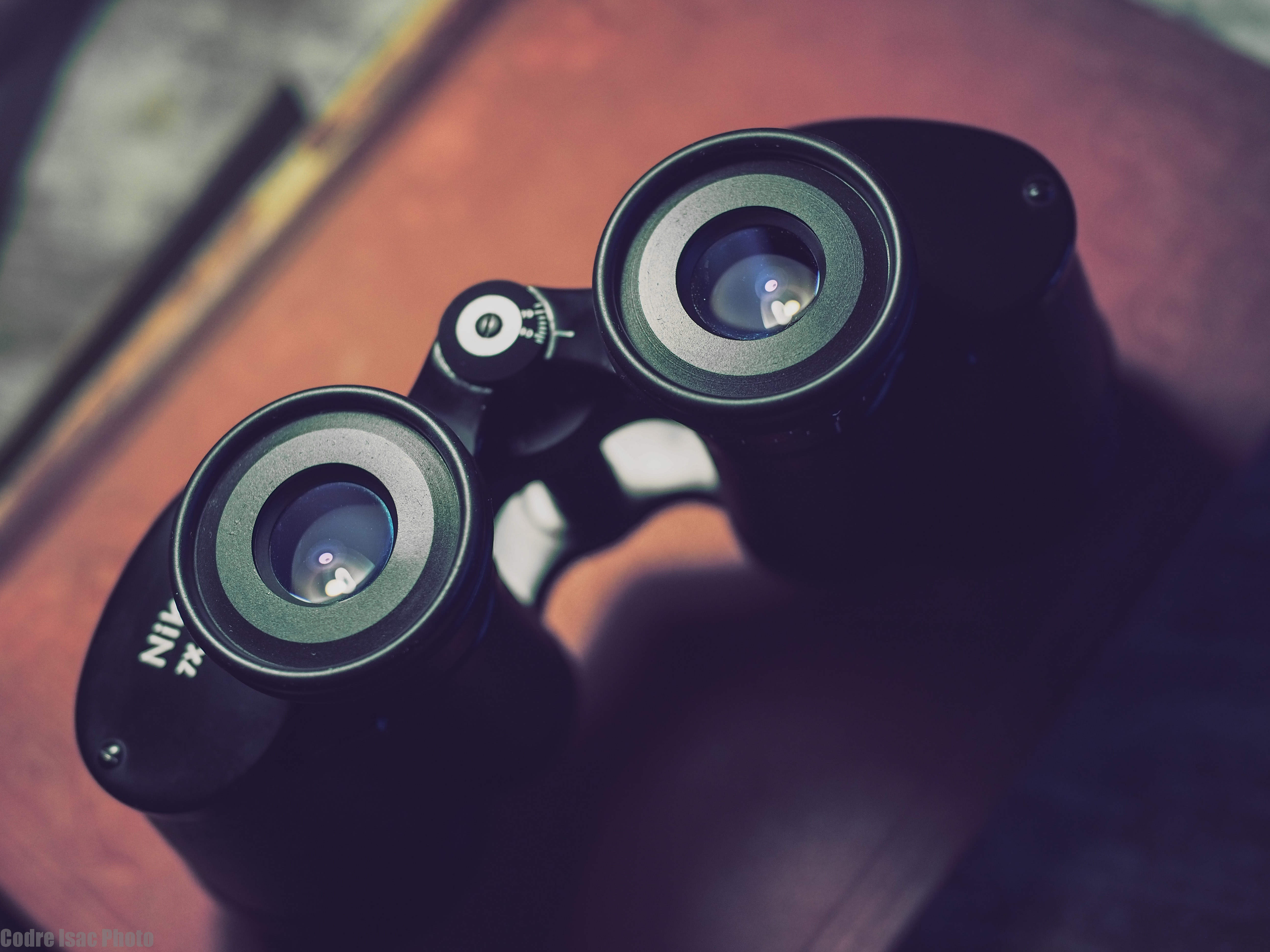

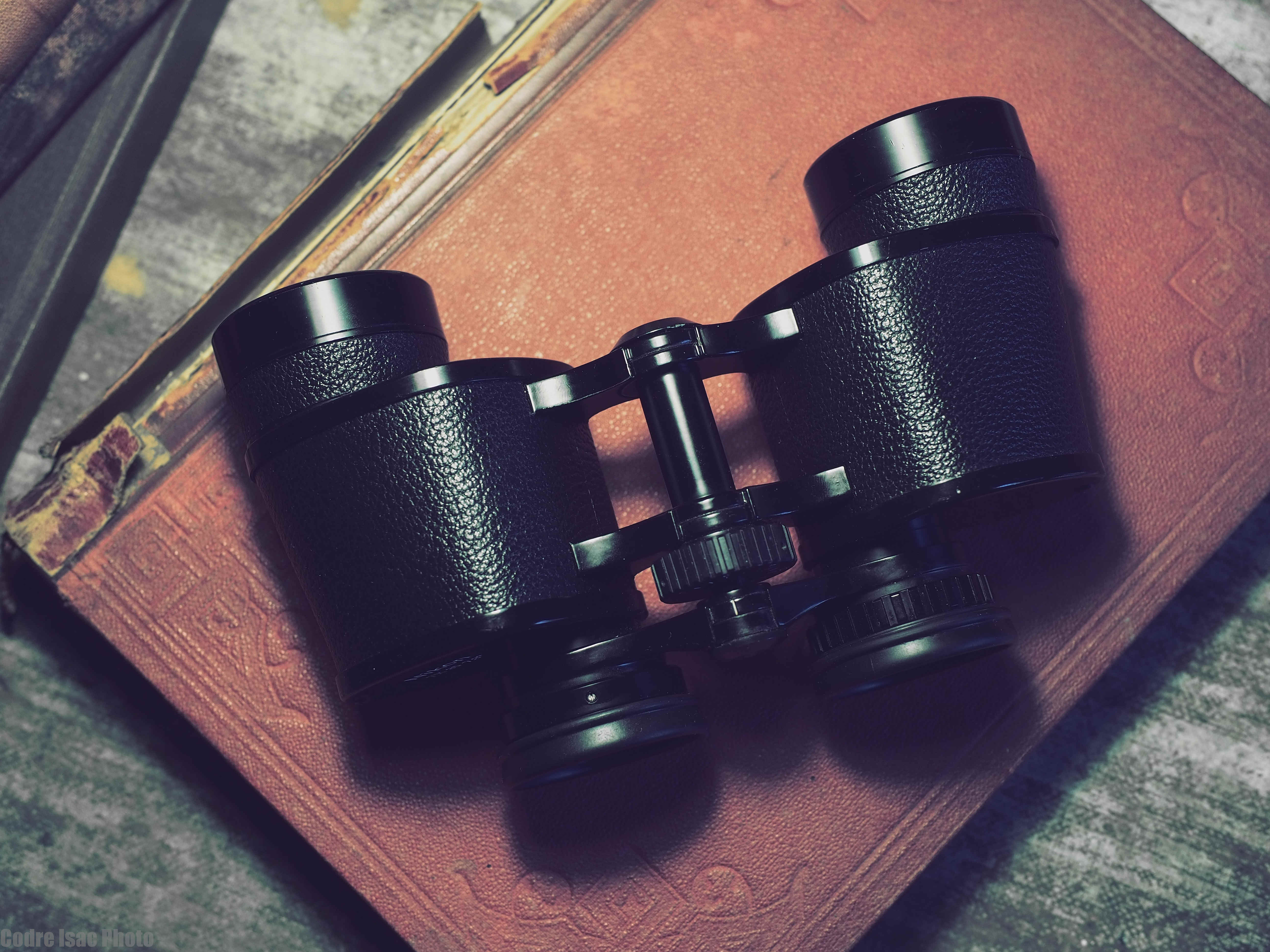

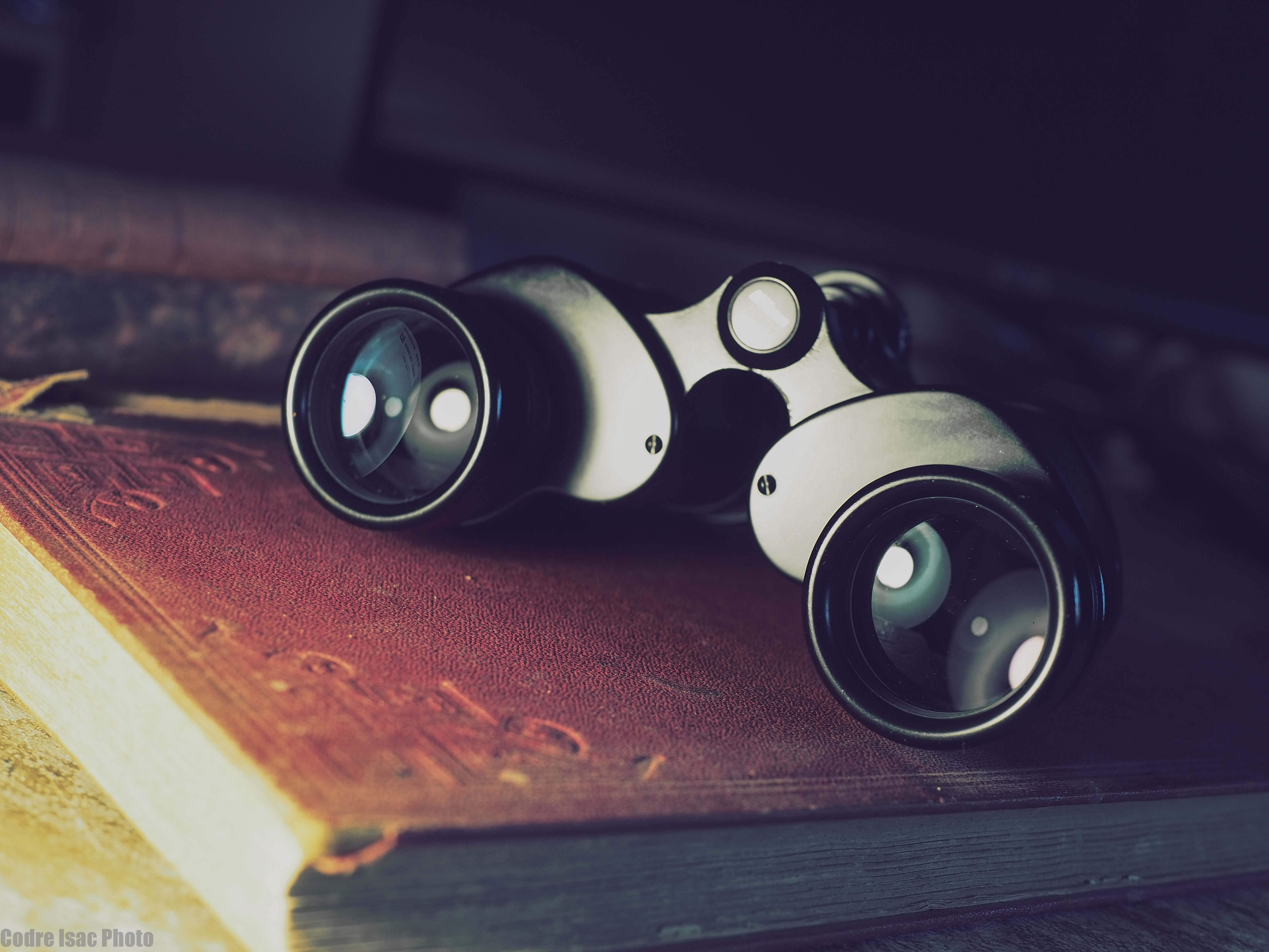

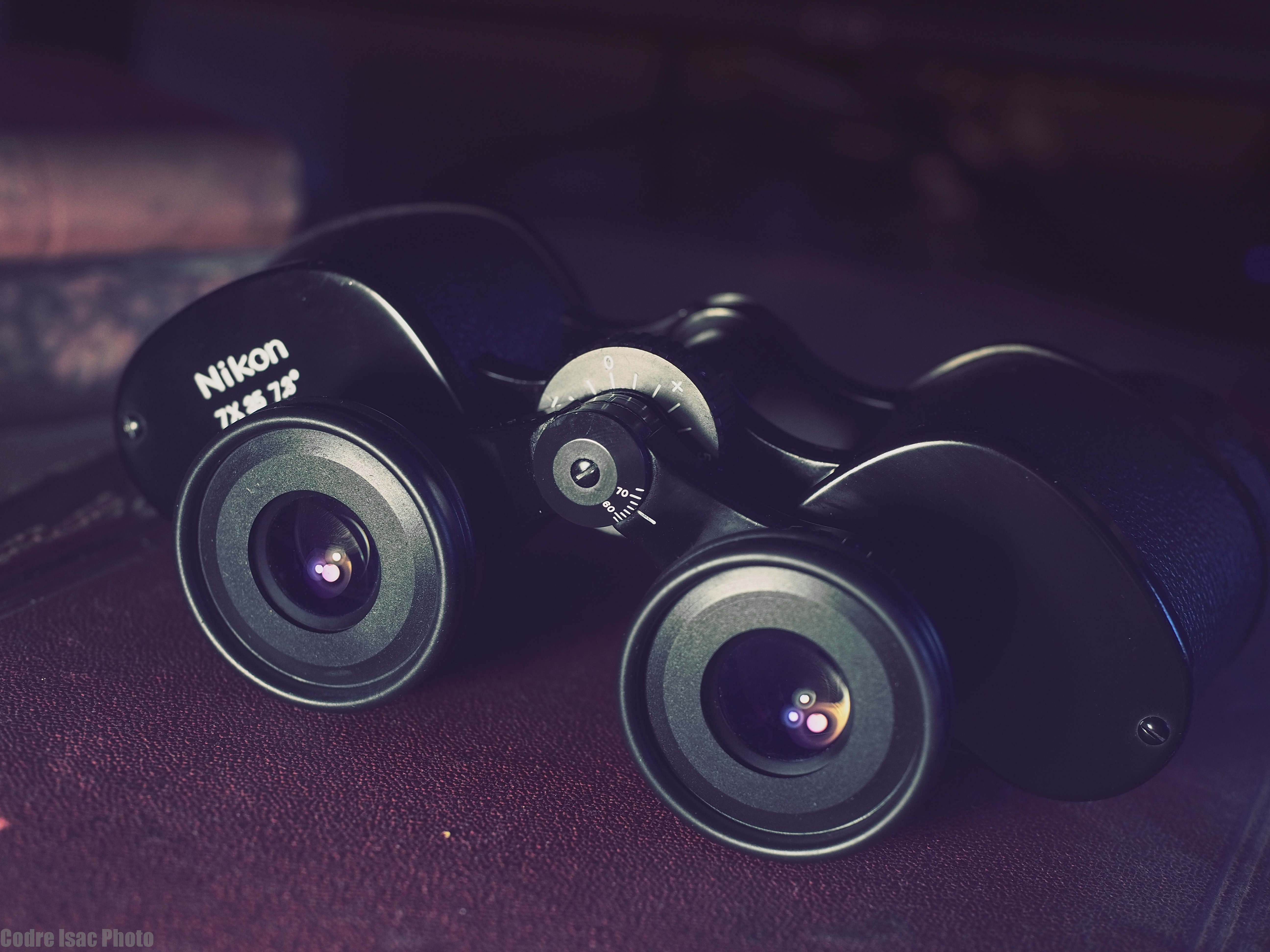

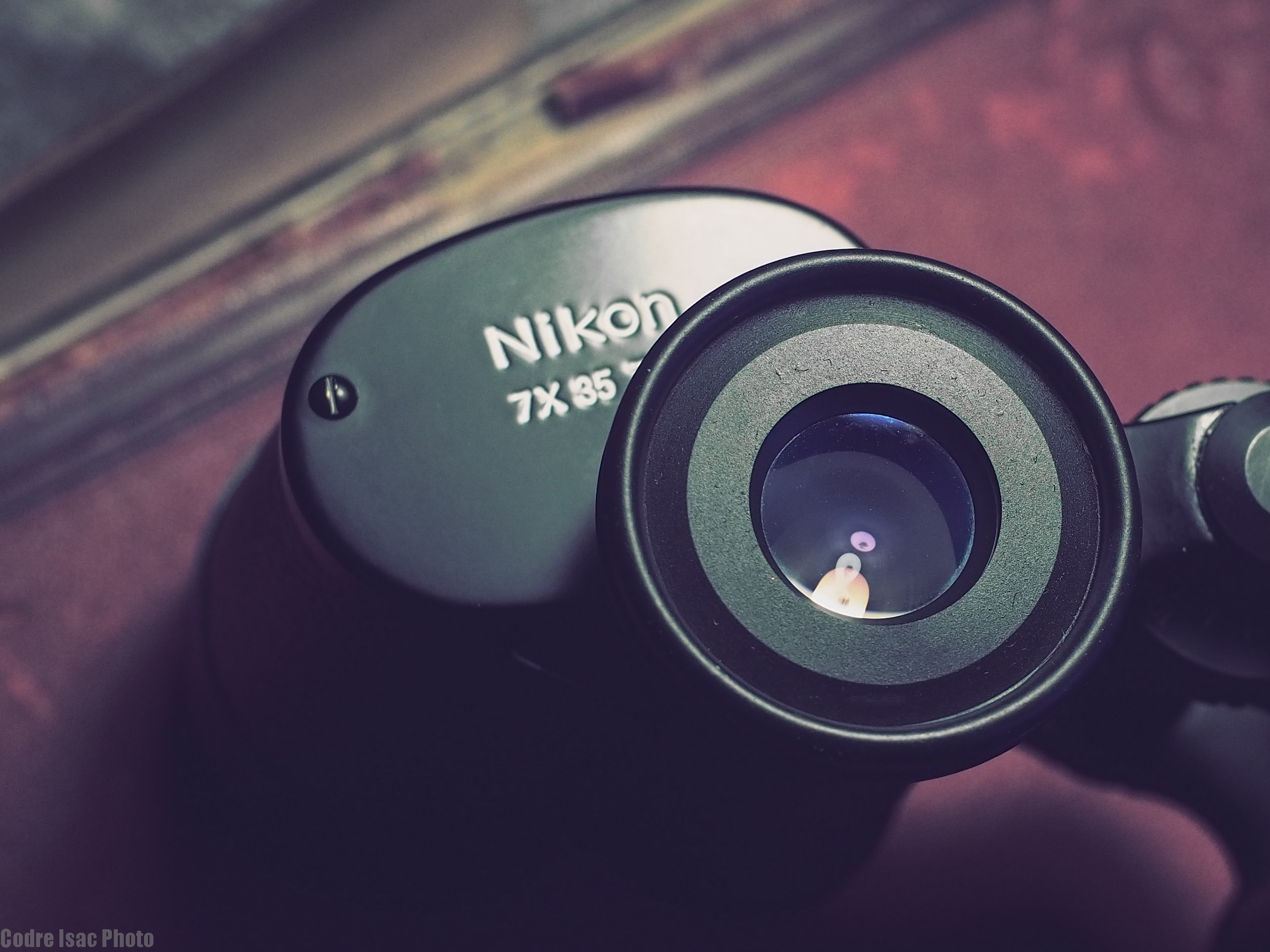

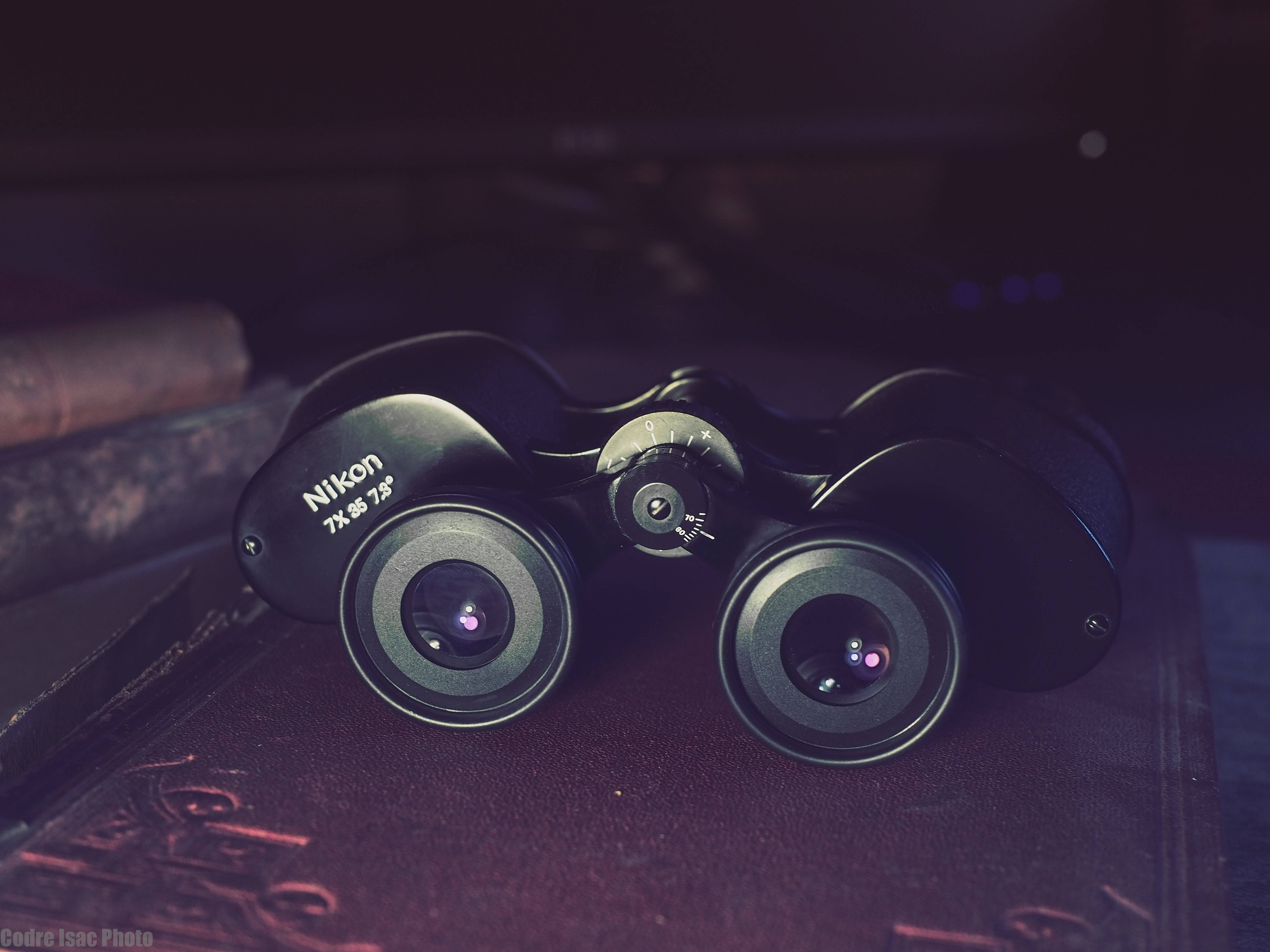

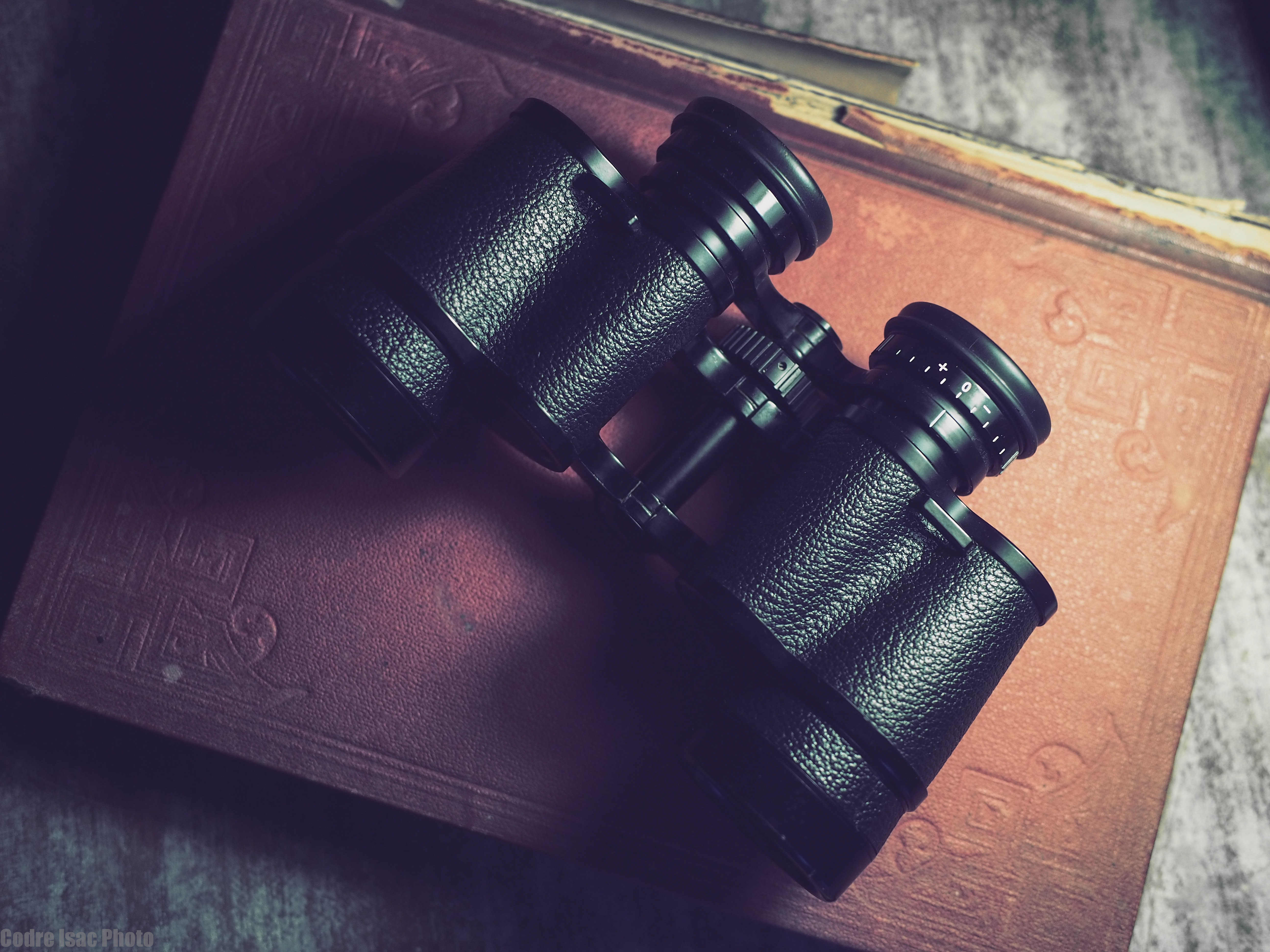

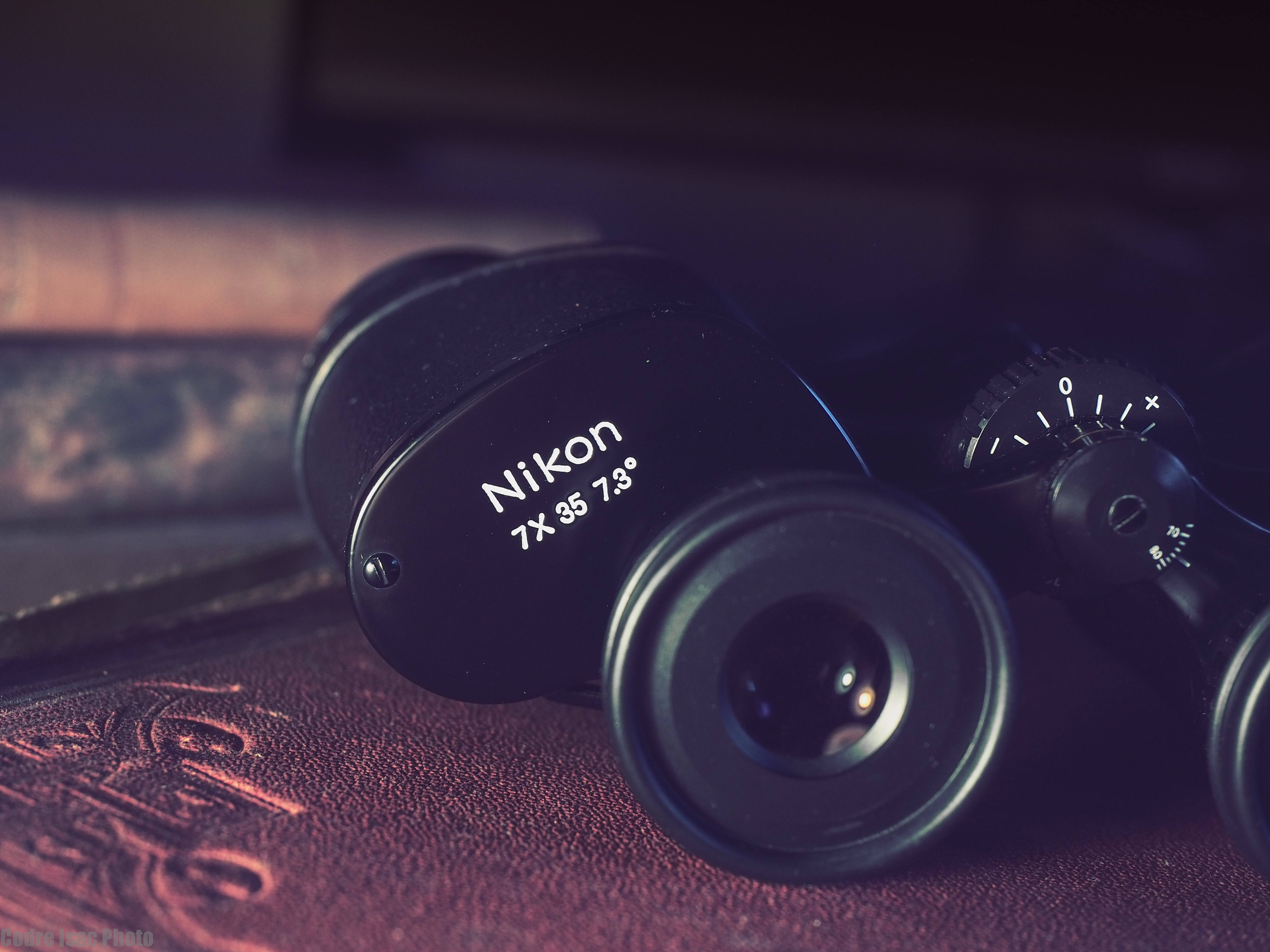

Nikon este unul dintre cei mai vechi si mai mari producatori de binocluri. Seria "E" de binocluri era la vremea respectiva modelul premium de la Nikon, si acest lucru se simte inca pana in zilele noastre, dupa cum vom vedea mai jos. Numele de marketing era "Original Birdwatcher". Seria "E" este succesoarea seriei mai vechi "A". Astfel noua serie "E" imbunatateste straturile antireflex (Single Coating MgF2- nuanta albastru/mov), iar ocularele devin mai mari (la acest 7x35 se pare ca sunt tip Koenig cu 3 lentile, cu lentila exterioara de 17.5mm diametru). Eyerelieful este imbunatatit devenind la acest model 16mm. Incepand cu anul 1987 Seria E a fost imbunatatita cu straturi antireflex Multi Coated de nuanta verde. Binoclul meu il estimez ca este fabricat undeva intre 1979/1981. Seria aceasta E (single coated) a fost fabricata incepand cu anul 1978 pana in anul 1987, timp in care s-au fabricat se pare aproximativ 48200 de exemplare de tipul 7x35.
Mecanica si design
Starea lui este ca nou!!!! Da, are peste 40 de ani si este ca nou, cu exceptia unor 3 infime ciupituri de vopsea vizibile doar la o foarte atenta inspectie (numai eu stiu unde sunt Smile ). In interior este "bec" foarte curat, doar in obiectivul drept 2 granule minuscule de praf! Ce sa mai, este in stare impecabila. Mecanica merge "ca unsa", focusul se misca perfect si "legat". Singura problema este ca reglajul de dioptrie se cam invarte prea usor si se poate deregla involuntar. Mirosul este unul specific de porro premium Nikon. Spun asta ca am mai testat un Nikon Astrolux 10x70 si mirosea exact la fel. Este un miros de vopsea sau si vaselina cred, care imi aduce aminte de o arma, sau de mirosul vopselei lacuite de pe masinutele de tabla chinezesti din copilaria mea. Cine a prins stie ce zic Smile Designul este de tip Zeiss clasic porro cu un volum extrem de mic pentru un 7x35. Este mai putin voluminos decat Eschembach 8x30 Ww si nu cu mult mai mare decat Deltrintem 8x30. Are 545g. Elementele mecanice sunt toate metalice, iar corpul binoclului este acoperit cu piele. Cupele ocularelor sunt dintr-un cauciuc moale si se pot plia pentru cei cu ochleari, un avantaj peste cupele rigide din platic sau ebonita!
Optica
Efectul 3D este impresionant fiind atuul principal al acestui porro. Si un cos de gunoi devine captivant prin acest binoclu Smile Campul de profunzime este mare, ce face ca acest binoclu sa fie folosit foarte usor si rapid, fara multe si fine reglaje de focus!
Rezolutia pe centru este fantastica pentru un 7x aproape egaland pe mai tanarul Nikon HG 8x32 L. Diferenta este de un fir de par necesitand o mare atentie in estimare, pt ca Nikon E are un contrast un pic mai bun decat HG ce ii da o falsa impresie de rezolutie in plus.
Rezolutia pe margine. Campul vizual este de 7.3 grade, un camp care pentru un 7x nu este prea mare, rezultand un camp aparent de doar 51 grade. Dar acest camp aparent mic este foarte bine corectat pana la margini (aproximativ 85% din FOV apoi claritatea scade intr-un mod foarte lin, neobservabil si nesuparator). In plus, chiar cu ochelari, se poate vedea cu usurinta delimitarea perfecta a campului vizual de zona neagra clara si lata.
Contrastul este cel putin egal cu cel al Nikonului HG 8x32
Luminozitatea
Datorita straturilor antireflex single coated si de generatie veche, transmisia luminii nu este asa de mare. Un esxemplar Nikon 7x35 E cu seria 780XXX a fost testat pe un site de un optician german si are o transmisie a luminii de 81.4% la lungimea de unda 500nm si 86.9% la 550nm. Comparat de mine pe timp de zi cu Nikon HGL 8x32 cu prisme roof, batranul Nikon a aratat o luminozitate foarte asemanatoare! Trebuie sa mai testez pentru ca luminozitatea este foarte greu de estimat in conditiile in care te poate induce in eroare si tintul de culoare dominant in binocluri. Insa trebuie amintit si faptul ca l-am comparat aici cu Nikon HGL 8x32 care este recunoscut ca un binoclu cu o transmisie a luminii foarte mare, 92% in zona de lungime de unda 500-600nm. Insa pe timp de noapte sau crepuscul a fost un pic mai luminos decat binoclul roof. Asta in conditiile in care Nikon 7x35 E are pupila de iesire 5mm vs 4mm si apertura de 35mm vs 32mm. Deci cumva diferenta in transmisia luminii a binoclurilor este cea care capata impotanta mai mare pe timp de zi, iar pe timp de noapte diferenta de apertura si pupila de iesire incepe sa conteze mai mult.
Redarea culorii alb ma asteptam, datorita straturilor antireflex depasite, sa fie foarte slaba si virata mult spre galben ca la IOR 7x40, Zeiss Deltrintem 8x30 sau BTC5 8x30. Dar nu este cazul aici! Tonalitatea Nikonului este doar foarte putin virata spre galben. Mult mai putin decat la Eschembach 8x30Ww sau Leica Trinovid 8x20 BC de exemplu! Este totusi un binoclu cu o usoara cromatica calda dar nu foarte departe de tonalitatea naturala!
Rezistenta contra lumina este una buna. Testat pe fundal cu un felinar stradal si la o lampa de birou, se vad doar in anumite unghiuri niste mici reflexii de lumina, dar nedaranjante si fara scadere de contrast majora.
Distorsiunea campului vizual nu este suparatoare, dar cand misti binoclul isi face distorsiunea simtita putin prezenta foarte pe margini.
Concluzii
Pentru mine acest binoclu este un instrument/bijuterie. In ciuda vechimii lui, imaginea ce o confera este una cu calitati moderne. Este un binoclu care cere sa fie pus la ochi datorita usurintei de privit, claritatii, transparentei si tridimensionalitatii imaginii ce o reda! Singura bila neagra serioasa ar fi campul aparent prea mic. Este un binoclu compact cu un design si o mecanica ce iti atrage ca un magnet simturile (privirea, pipaitul si mirosul) Smile Pot spune ca este cel mai frumos binoclu al meu dar care, in acelasi timp, are si o imagine ispititor de buna! Acest binoclu o sa-l folosesc cu mare grija! Ca sa fac o analogie, Nikon 7x35 E este ca un Porsche 911 printre binoclurilor mele, pe care-l scot "la sosea", la o plimbare, ca pe o masina retro, dar care nu duce lipsa de motor puternic si care inca mai poate demara rapid la semafor!
