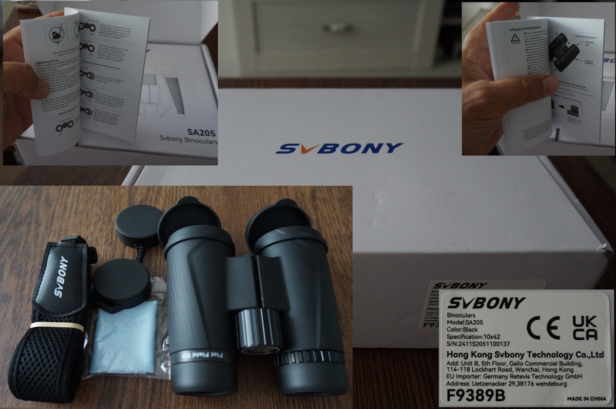

1 PREZENTARE GENERALA

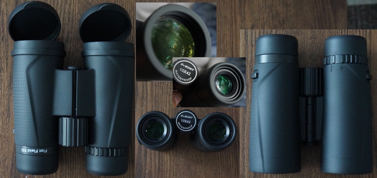

Mecanica este superba , lucrat extrem de ingrijit, corpul fiind din dural si acoperit cu armura cauciucata mai groasa decat la modelele 202 si avand o forma foarte eleganta. Fiind un binoclu scurt este foarte maniabil, usor de transportat si foarte comod in utilizare. Cupele ocularelor, tot cauciucate se desfac in 3 trepte si sunt perfect gandite si calculate astfel incat, ca la putine binocluri de firma chiar, le puteti infige puternic in jurul ochilor asigurand un mare si puternic “al treilea punct de sprijin”. Si asta fara pierdere a campului !
In pofida celor 17mm de eye-relief, acest model nu poate fi folosit cu ochelari caci lentila ocularului este mai adanc pozitionata in corpul binoclului. Se incearca o compensare a acestui lucru prin +- 5 doiptrii reglabile (pentru a putea fi folosit si de purtatori de ochelari - daca compensarea face fata binenteles- cu scoaterea efectiva a acestora). Rotita de clar se misca foarte usor fara nici cel mai mic joc asigurand un clar rapid si corect dar dereglabil daca lasam binoclul pe diverse suprafete in contact cu aceasta. Binoclul vine default cu capace de oculare si obiective, laveta, gentuta, curea de gat (foarte usoara si comoda – respirabila – nu va produce transpiratie in partea lata din jurul gatului). Aceeasi curea este detasabila prin clipuri si este utilizabila atat pentru binoclu cat si pentru gentuta.

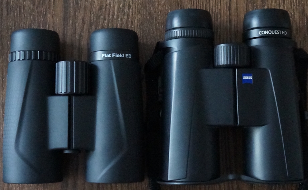

2- CZ Conquest 10x42
Din nou luminozitatea pare mai mare la Svbony, in mod cert datorita aceleiasi lipse de tint a lui Svbony fata de CZ. Revin la ideea ca probabil luminozitatile sunt comparabile dar senzatia efectiva, cand privesti prin ele este aceasta. In rest definitiile, contrastul sunt similare. Este totusi sesizabil campul mai mare al lui CZ. Efectul “hublou” este de departe mai spectaculos la CZ. Aici fac o mica paranteza. Acest test m-a umplut de bucurie, caci efectiv micul Svbony a tinut perfect pasul cu un titan, la un pret de 4 ori mai mic … ceea ce este un lucru minunat! Nu neg ca daca am pune cele doua binocluri pe un tester professional am vedea probabil diferente, dar acele diferente sut mult mai greu sesizabile atunci cand privim efectiv cu ochii nostri prin binocluri.

Unbox

Svbony10x42 S205

Comparatie cu CZ Conquest 10x42
