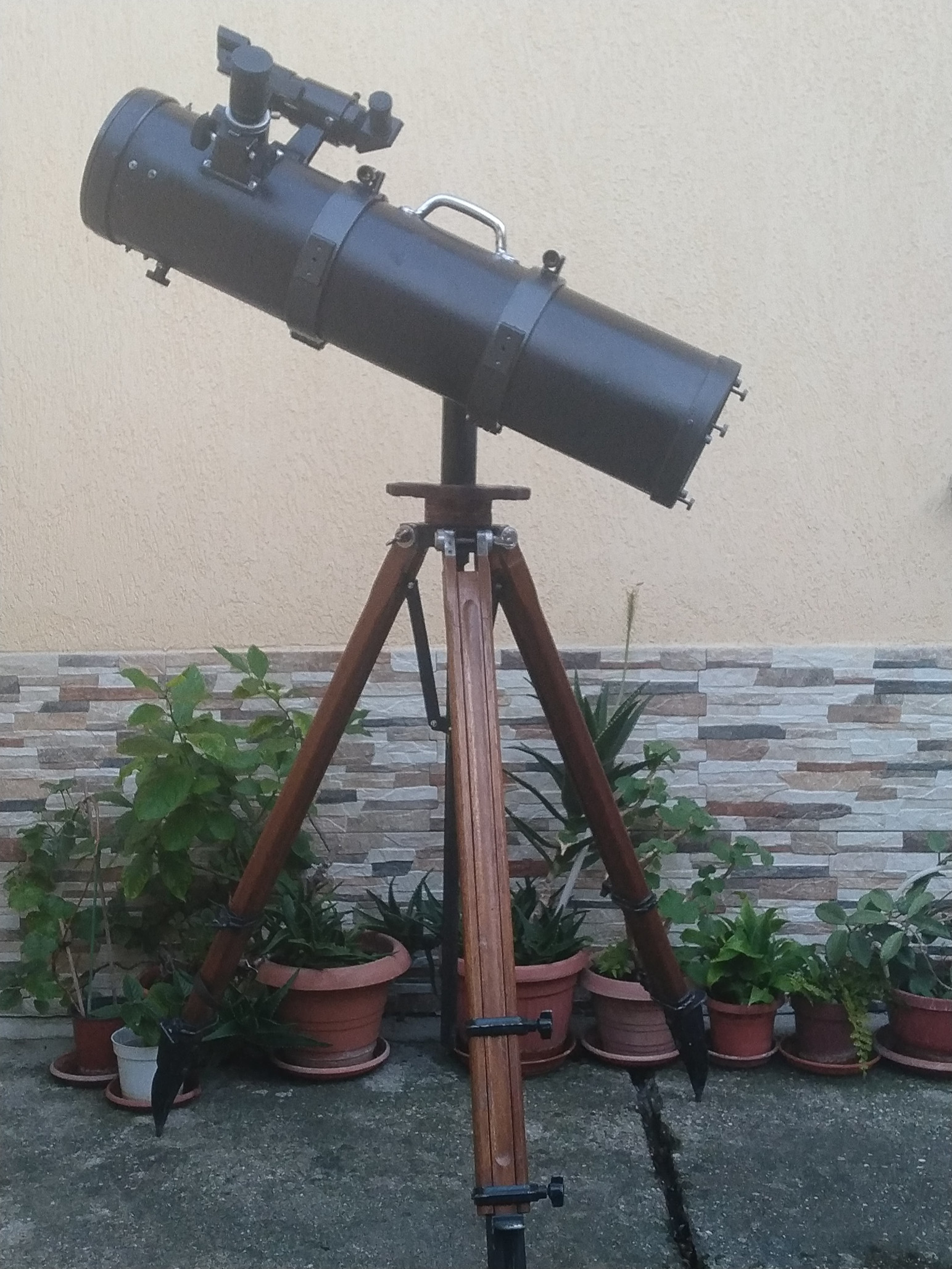

Saptamana aceasta am bibilit newtonianul de 148mm F/5.
O imbunatatire vizbila: manerul. Ajuta enorm la transport, montare si demontare pe trepied.
O imbunatatire indirect vizibila in imagine: am montat diafragma de focuser. Aceasta limiteaza fasciculele de lumina, eliminand o buna parte din lumina parazita. Nu vreau sa ma lansez in delaratii triumfaliste dar aseara am testat in amanunt efectul diafragmei. Mai ales obiectele slabe cred a se vad mai bine. Un exemplu: in M71 am vazut si in trecut, cu acest instrument, cateva stele cu vedere directa plus nebulozitate de stele nerezolvate. Acum, cu vederea directa, se vedeau cele trei-patru stele rezolvate ''canonice''. Dar cu vederea periferica, se vedeau zeci de stelute rezolvate. Cel putin 20/30. Si se vedeau ''bine'', daca as fi avut chef, le puteam desena.
Mentenanta: daca tot a trebuit sa demontez focuserul si oglinzile, le-am spalat pe acestea. E cam devreme ... Razz dupa numai doi ani de la finalizarea constructiei. Obisnuiesc sa fac observatii, nu ma iluzionez ca fac astronomie frecand saptamanal oglinzile cu peria de radacini ...
Pun o poza din aceasta seara cu ''anonimul'' (inca n-am avut inspiratie sa-l botez) , poate cerul imi va permite sa fac observatii la variabile.

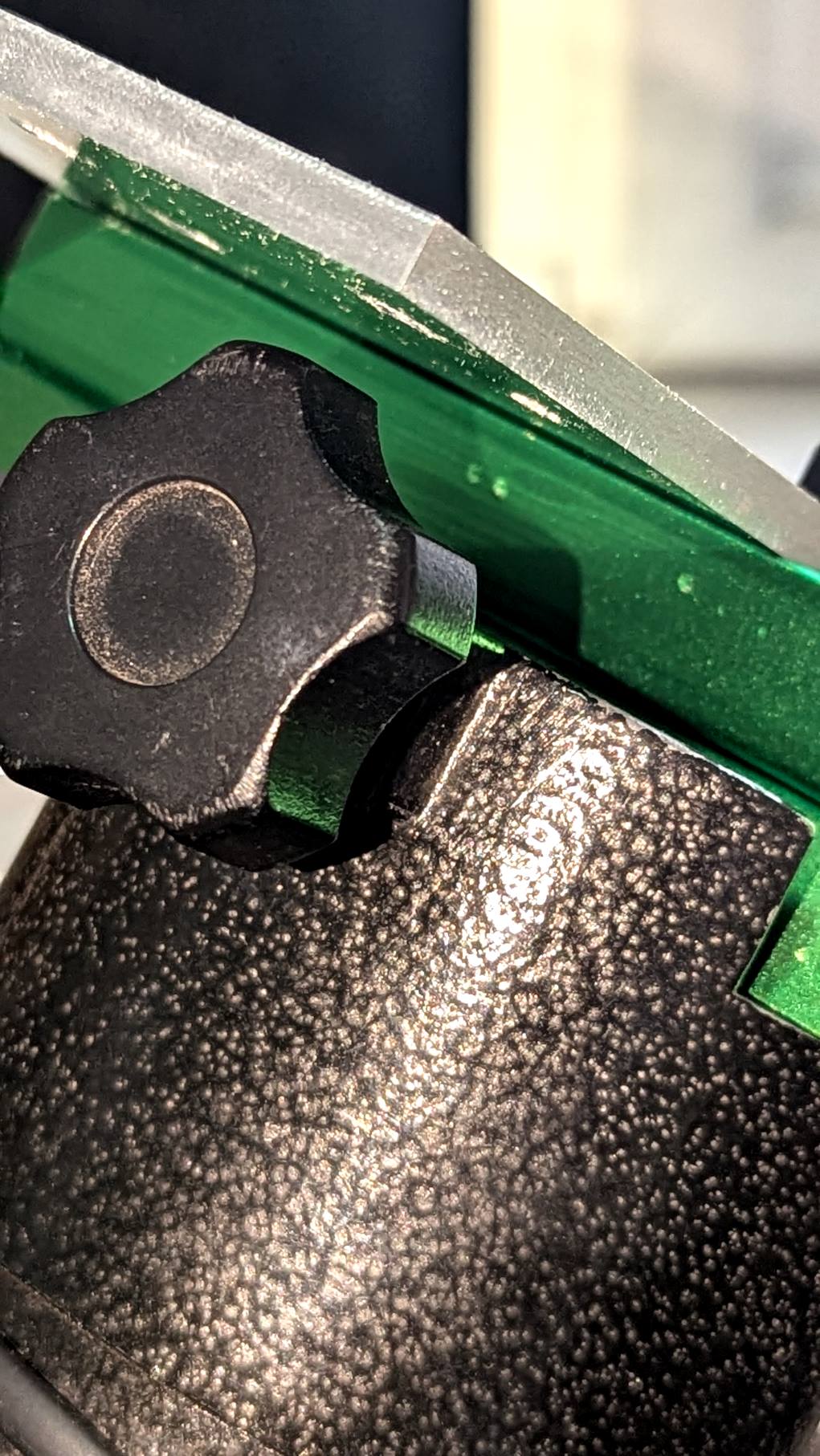

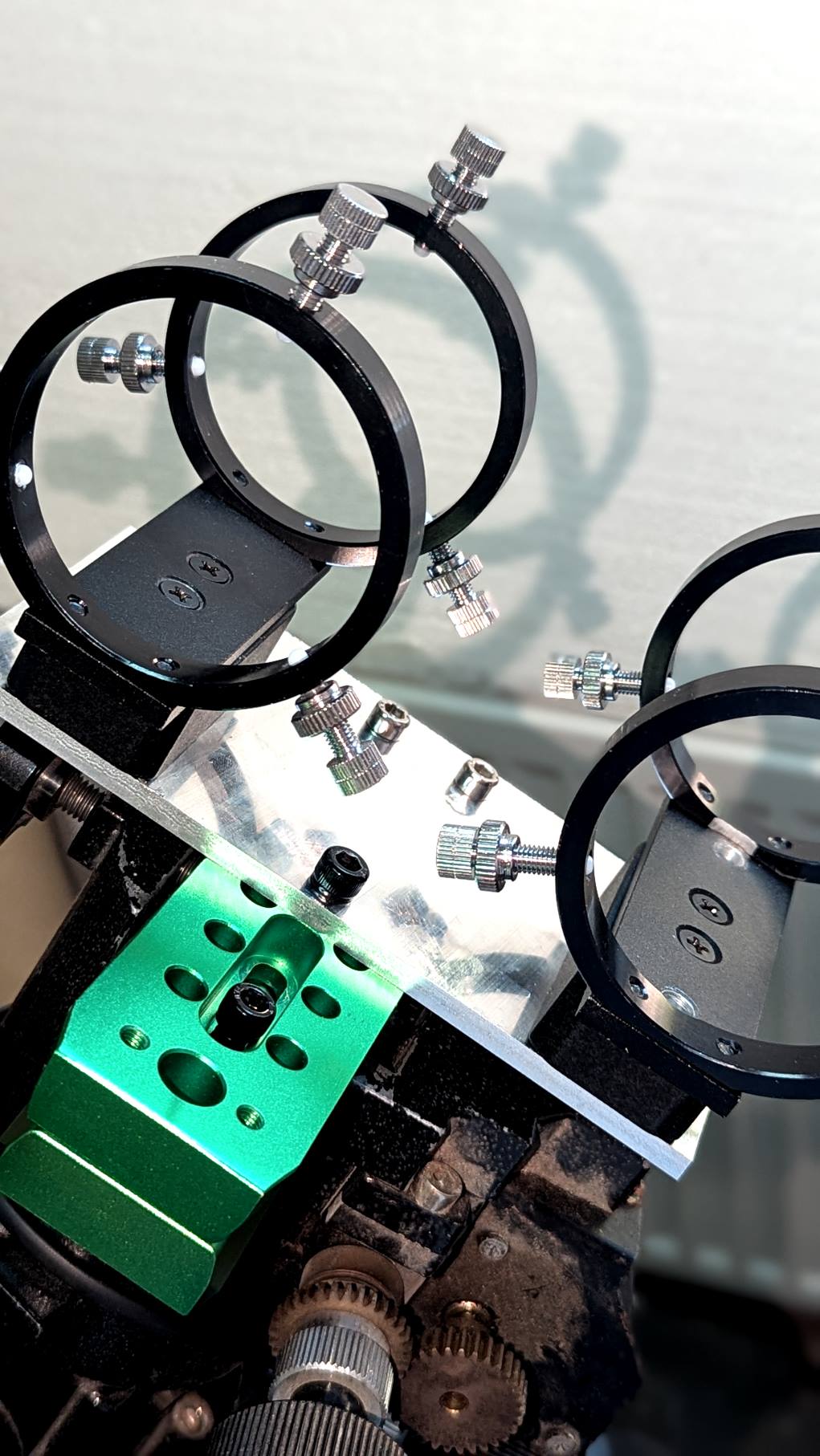

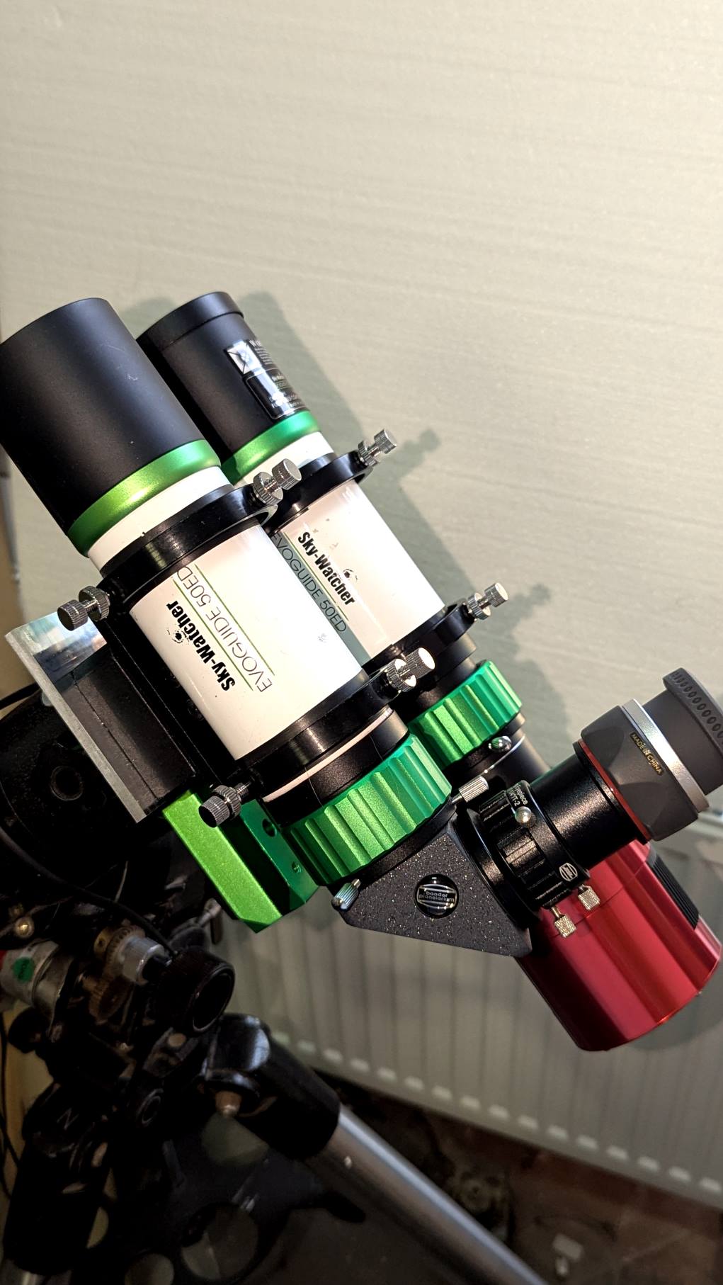

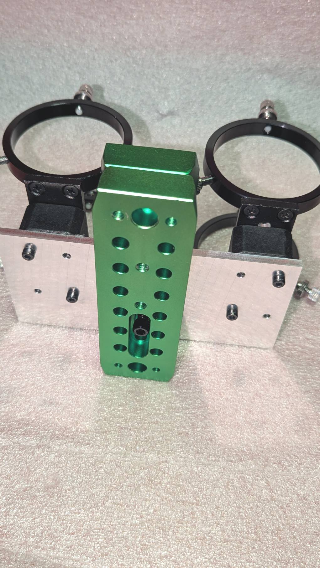

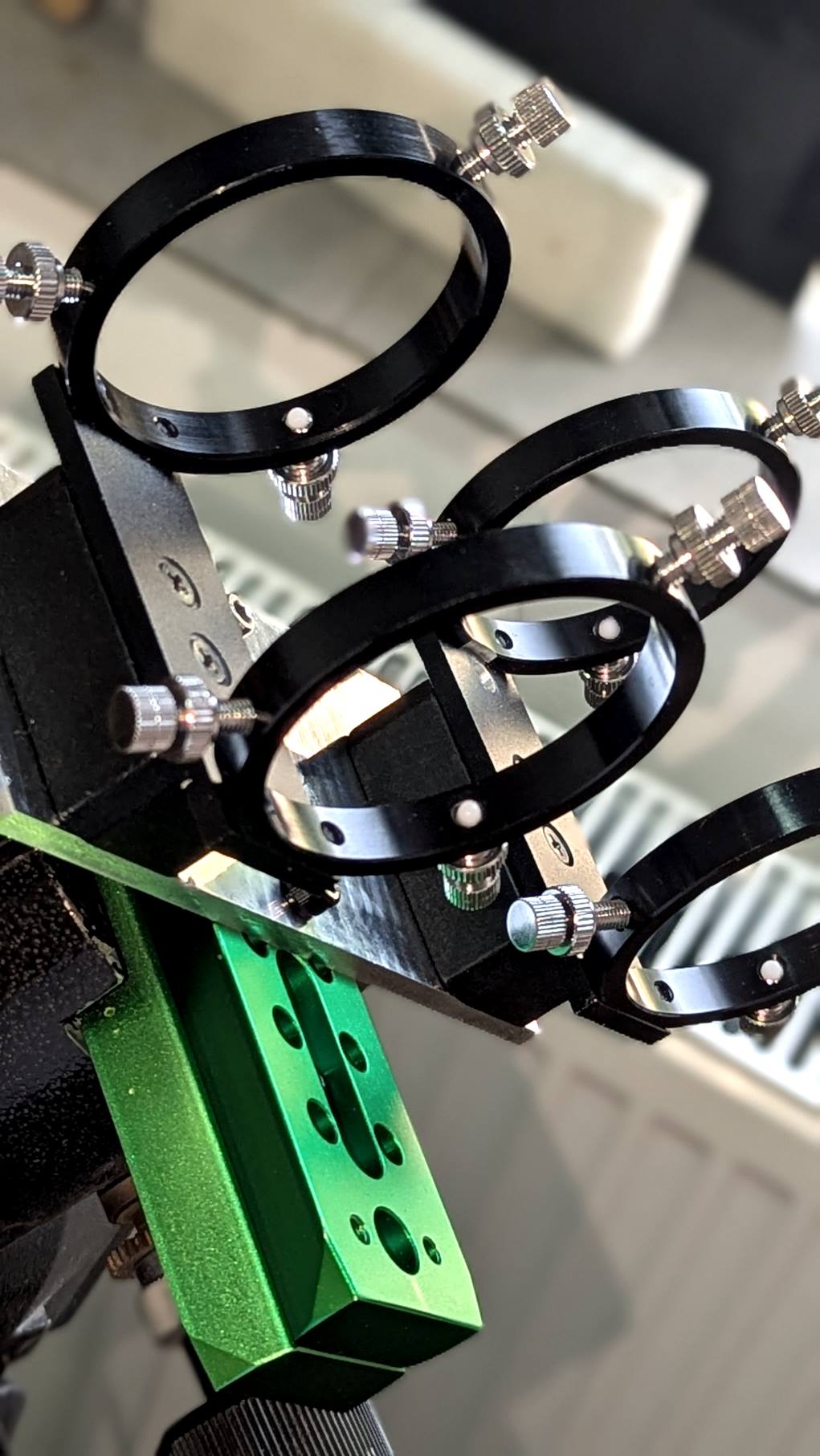

Am dat cu matura, am sters panzele de paianjen de pe CNC. Ca sa nu patesc vreo intindere ceva, am inceput cu o incalzire usoara: un suport pentru montat doua telescoape mici pe EQ. Am sacrificat o placa de Al de 5mm grosime, taiere pe contur, cateva gauri ca sa se potriveasca...si cam atat pentru azi. Loveste de roata de strangere, asa ca am urcat-o pe inca o sina tip Vixen.
Spor!

Piticaniile tale arata absolut superb, bravo !
Spor la bricolaj, nu mai lasa prafu' si panzele de paianjen sa se adune, Mircea

Valy, Faină lucrare, însă în locul șinei pune o bucată de aluminiu dreptunghiulară pentru supra-înălțare, șina poate fi mai valoroasă la altceva...
Mesaje: 11385
MesajTrimis: 16 Aug 2025 10:08 Download mesaj
Nu stric Al doar pt. asa ceva, eventual iau suruburi low-profile de la hornbach, subul ma impiedica acolo. Impreunatea sinelor se face rapid, daca am nevoie de ea o desfac imediat.
Mesaje: 5991
MesajTrimis: 16 Aug 2025 10:40 Download mesaj
Care surup te deranjeaza? Cel de strangere de la montura?
Mesaje: 5991
MesajTrimis: 17 Aug 2025 08:14 Download mesaj
Daca cel mentionat mai sus e vinovatul mai exista o varianta: il scoti de tot si il inlocuiesti cu un segment mai lungut de bara filetata astfel incat capatul segmentului sa depaseasca platforma celor doua lunete.
In capatul tijei poti monta o rozeta cu stift de blocare de la un focuser mai vechi sau oricare alt mecanism de strangere. In felul asta scapi si de a doua sina si de adaus de Al montat sub platforma.
Mesaje: 9757
MesajTrimis: 18 Aug 2025 18:32 Download mesaj
Rozete cu găuri filetate se găsesc la Hornbach, ideea cu bara filetată e mai bună! Very Happy
