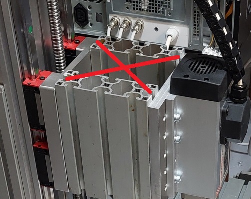

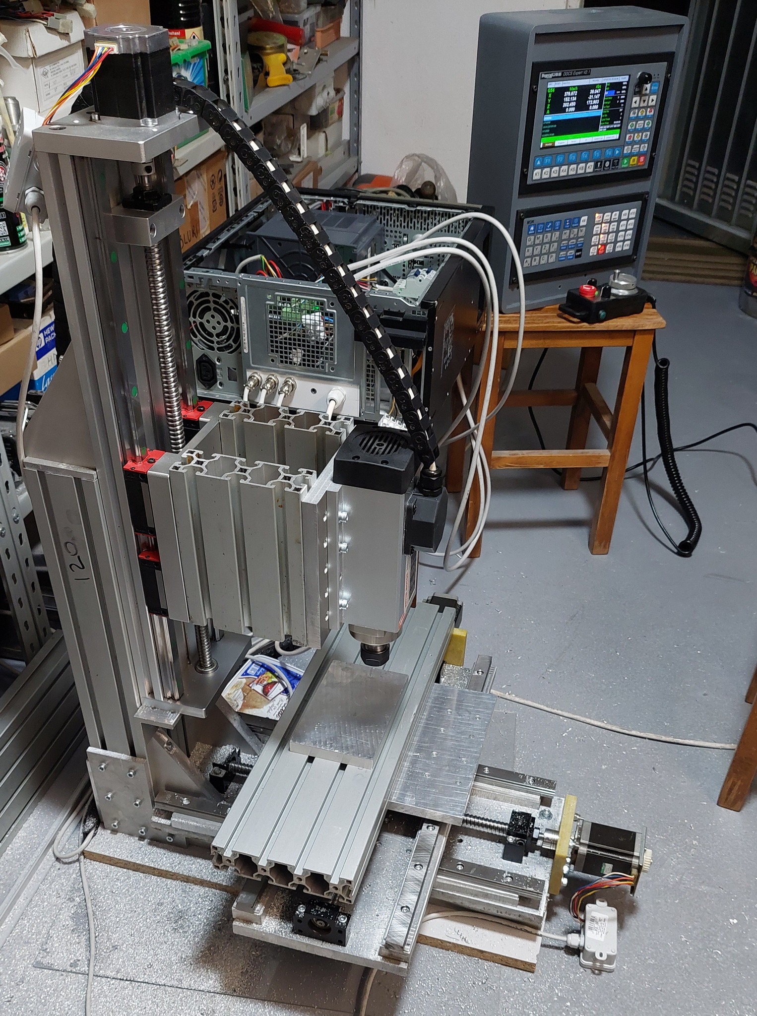

Eu am făcut mai puține în domeniul ATM în ultima vreme, am fost ocupat să finalizez un proiect de suflet la care ideea datează din secolul trecut, când eram încă student! Mi-a luat ceva timp să mă apuc, am început să adun ceva materiale și componente de prin 2021. Rând pe rând, mai de la fier vechi, mai din târg am adunat ceva profile și plăci de aluminiu destul de mari pentru "caroserie". Profilele U din fier nu le-am folosit, ar fi ieșit mult prea grea toată hardughia. Doi amici m-au ajutat să găuresc precis vreo 2 plăci și să fac niște piese custom pentru șinele cu patine pe mașinile lor CNC, fără de care nu aș fi putut obține deloc precizie.
Anul acesta am profitat de niște oferte de la poporul harnic și preten și am completat mașinăria cu un kit spindle+VFD de 2.2KW și un kit controller DDCS Expert 2.1 în 4 axe. Încă nu este totul gata însă deja am făcut vreo 3 piese pentru partea de consolă care aduce motorul de frezare unde trebuie.
Trag nădejdea că mașina asta mă va ajuta să obțin anumite piese mai complicate necesare în ATM așa că nu e tocmai offtopic.

Arata foarte profi! Ce este cu panoul acela de control din planul 2, pare bordul navetei spatiale?!

Este controller PLC dedicat, DDCS Expert 2.1 în 4 axe, are soft pe Linux inclus, detalii pe site-ul oficial.
Am dorit să evit astfel complicațiile cu MACH 3 si un calculator cu Windows sau Linux CNC care e bun, dar complicat de configurat. Așa am luat kit-ul la ofertă și am printat manualul.
În carcasa de PC am instalat driverele si sursa pentru motoare si VFD-ul pentru spindle.

Intrebare: nu vad in interior, dar suportul frezei nu este cam "subred", nu vibreaza, ai ranforsari prin interior?

Momentan am prins o placă dedesubt. O să mai fac una deasupra când am vreme să o tai și să o găuresc. M-am gândit să adaug și niște epoxy-granite între profile ca să măresc rigiditatea și să reduc vibrațiile. Dar asta poate la final când știu că mașina rămâne așa. Acum nu știu dacă voi păstra configurația, poate cobor axa Z, poate fac altă masă X-Y... Smile
