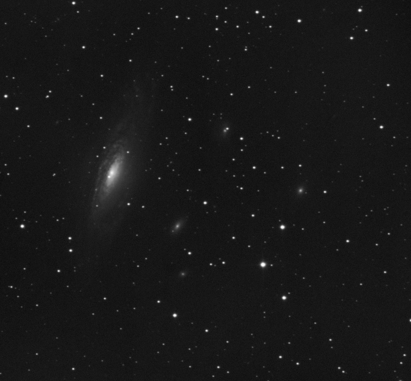

Cu softul Tycho (initial pentru asteroizi, ulterior dezvoltat si pentru variabile, scris de Daniel Parrott) am masurat aseara magnitudinea la 12.09, putin mai slaba decat data trecuta (12.03).

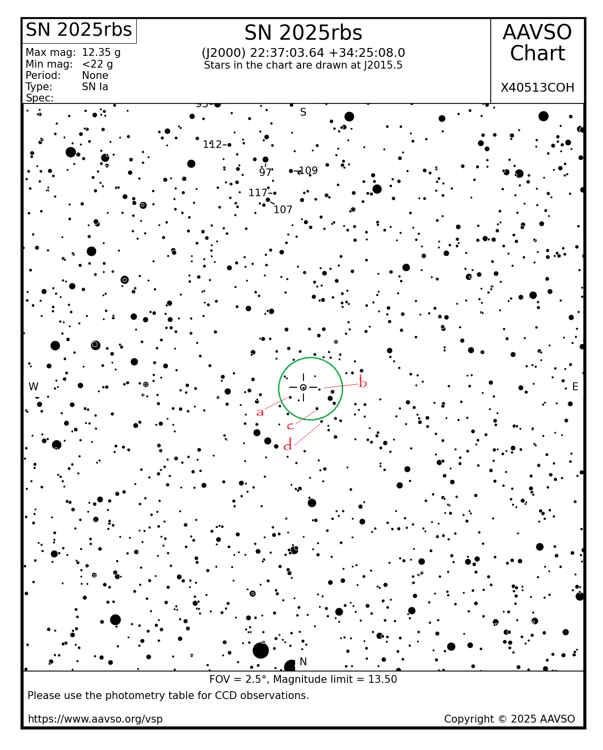

Aseara, Marti 5 August, am reusit sa reobserv supernova SN 2025rbs din NGC 7331.
Am folosit dobsonianul Grond D=250mm F/ 4,8 la 150x/ ocular zoom MarkIII f=8mm, in camp de 27'.
Supernova se vedea cu vedere directa dar considerabil mai greu ca la observatiile trecute.
Luna lumina puternic cerul si exista o pacla atmosferica ce atenua vizibilitatea astrilor cu ochiul liber.
Dar nu era numai atat. O privire atenta a relevat o scadere intrinseca a luminozitatii supernovei.
Pentru fotometrare am folosit o harta AAVSO pe care o atasez spre folosul tuturor ''vizualistilor''.
Am ales stelele de comparatie"
''a'' = 121
''b'' = 126
iar relatia notata a fost '' a 2 SN 1 b'' care numeric inseamna ca am apreciat SN 2025rbs ca fiind de magnitudinea 12,4.
Momentul observatiei: 21:03 UTC, conditii generale B + U.

Supernova in noaptea de 11/12 august cu Luna aproape plina, magnitudine masurata de Tycho 12.52

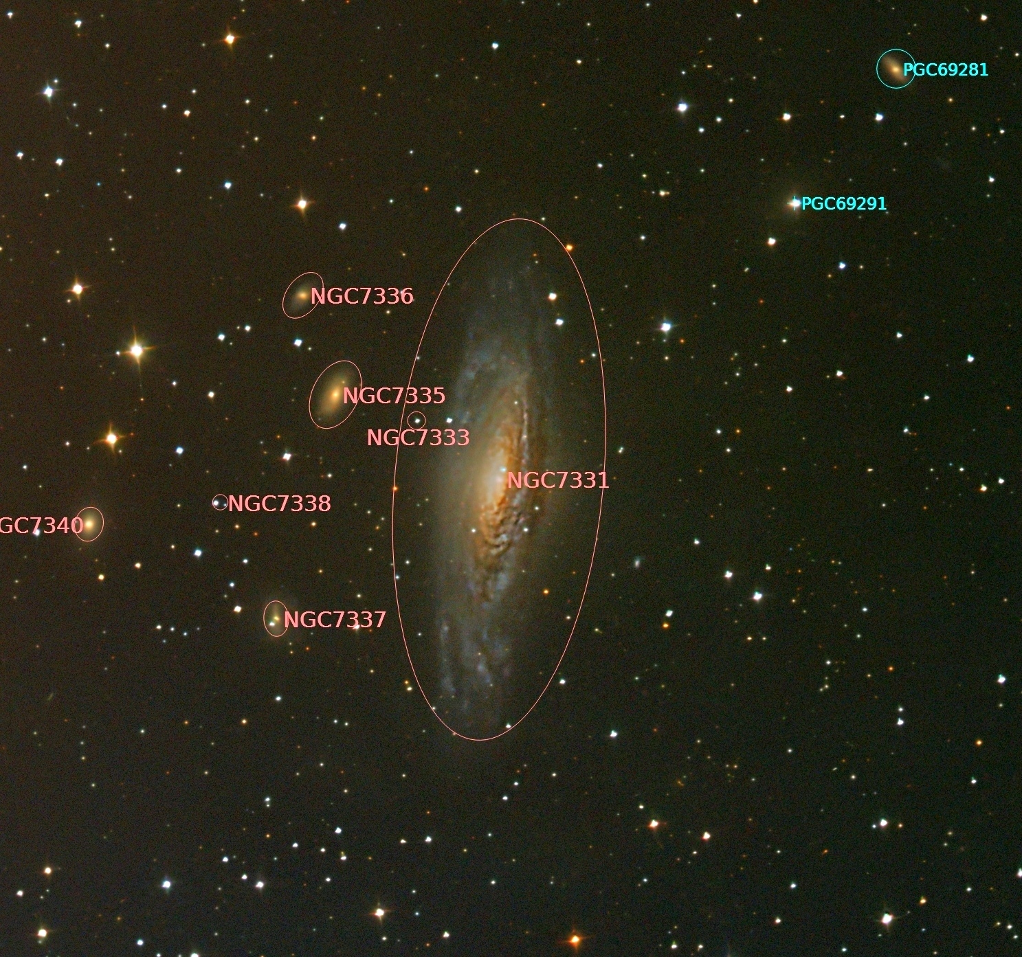

am expus azi noapte acasa Timisoara 13 aug ngc 7331 4h captura newton 210mm f/4.4 sub nucleu supernova bate spre verde un pic
 Marime fisier:  1.06 MB
 Vizualizat:  de 2625 ori
CristiB
Data inscrierii: 19 Mar 2008
Mesaje: 2233
MesajTrimis: 13 Aug 2025 15:21 Download mesaj
E chiar verde de-a binelea, multumim frumos, asa putem si noi cei ce nu avem echipamenul necesar pentru o vizionare live (vorba vine) sa vedem acest fenomen astronomic.
