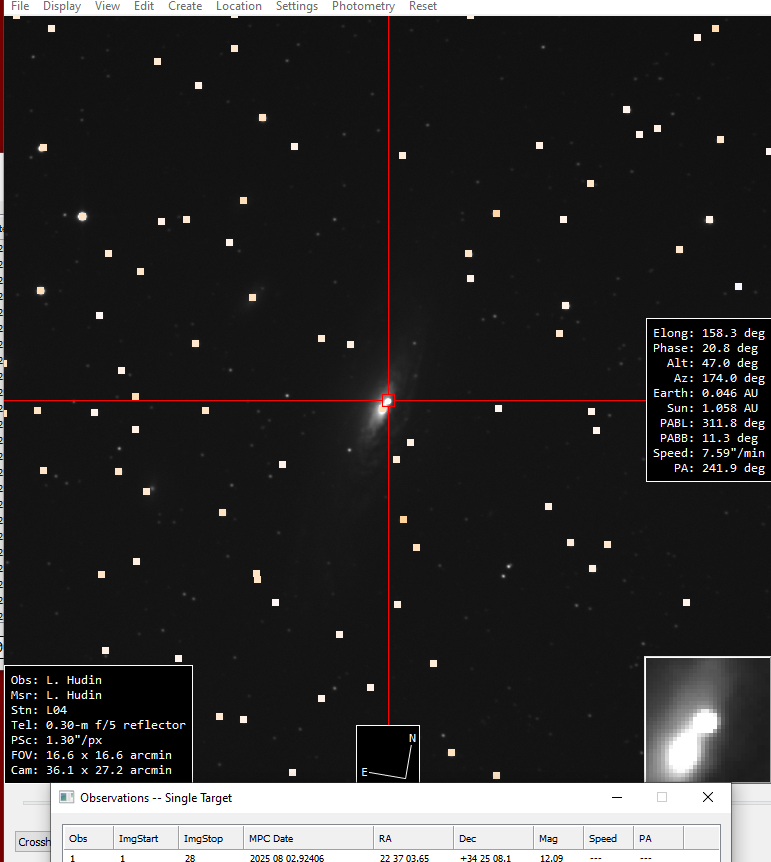

Cu softul Tycho (initial pentru asteroizi, ulterior dezvoltat si pentru variabile, scris de Daniel Parrott) am masurat aseara magnitudinea la 12.09, putin mai slaba decat data trecuta (12.03).

Multumesc pentru informatii si pentru fotometrarea supernovei !
Fiind variabilist incepator, am nevoie de validare. Valoarea masurata de tine arata ca am fost ''pe aproape'' in estimarile mele strict vizuale.

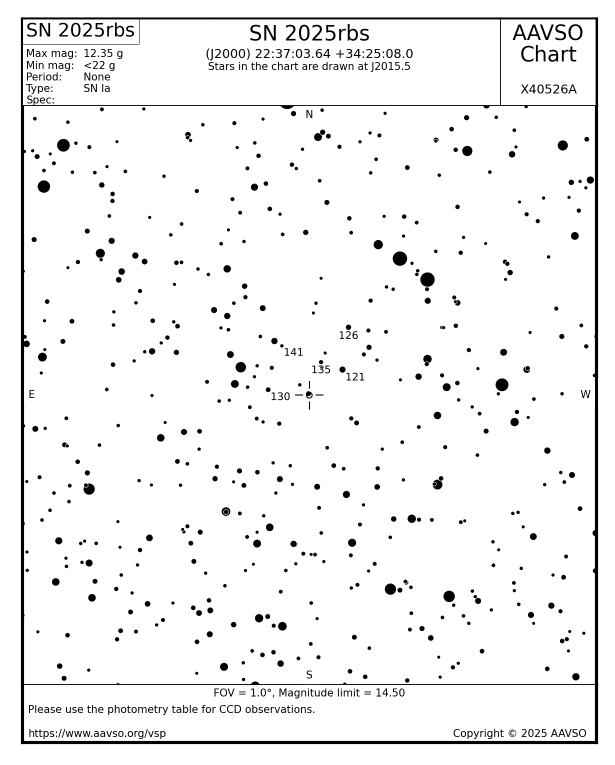

Aseara, Marti 5 August, am reusit sa reobserv supernova SN 2025rbs din NGC 7331.
Am folosit dobsonianul Grond D=250mm F/ 4,8 la 150x/ ocular zoom MarkIII f=8mm, in camp de 27'.
Supernova se vedea cu vedere directa dar considerabil mai greu ca la observatiile trecute.
Luna lumina puternic cerul si exista o pacla atmosferica ce atenua vizibilitatea astrilor cu ochiul liber.
Dar nu era numai atat. O privire atenta a relevat o scadere intrinseca a luminozitatii supernovei.
Pentru fotometrare am folosit o harta AAVSO pe care o atasez spre folosul tuturor ''vizualistilor''.
Am ales stelele de comparatie"
''a'' = 121
''b'' = 126
iar relatia notata a fost '' a 2 SN 1 b'' care numeric inseamna ca am apreciat SN 2025rbs ca fiind de magnitudinea 12,4.
Momentul observatiei: 21:03 UTC, conditii generale B + U.

Joi, 7 August a.c., ora 21:05 UTC, dobsonianul Grond D= 250mm F/ 4,8, 240x/ TMB Planetary 5mm, harta AAVSO nr. X40526A : o noua observatie la supernova SN 2025rbs pe care am apreciat-o ca fiind de magnitudinea 12,5. Am raportat observatia ''navelor-mama'' AAVSO si MCSE.
Conditiile au fost adverse: B,U adica Luna si pacla.
Supernova abia era vizibila cu vederea directa la 150x/ Mark III. La 240x insa se vedea ''bine'' cu VD. Dintre stelele de comparatie, am avut impresia la un moment dat ca vad pe ''135'' dar in mod cert, constant s-a vazut pana la steaua ''130''. ''Rien ne va plus''.
Va indemn sa observati supernova acum cand inca mai este vizibila cu aperturi de aprox. 200mm. Cine stie, poate nu mai ''pupati'' supernova vreo zece ani ...
