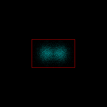

Am splitat o dubla, de 0.4 grade separatie..
 Marime fisier:  213.45 kb
 Vizualizat:  de 2714 ori
 Marime fisier:  6.51 kb
