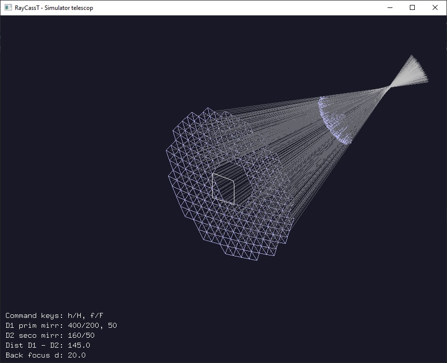

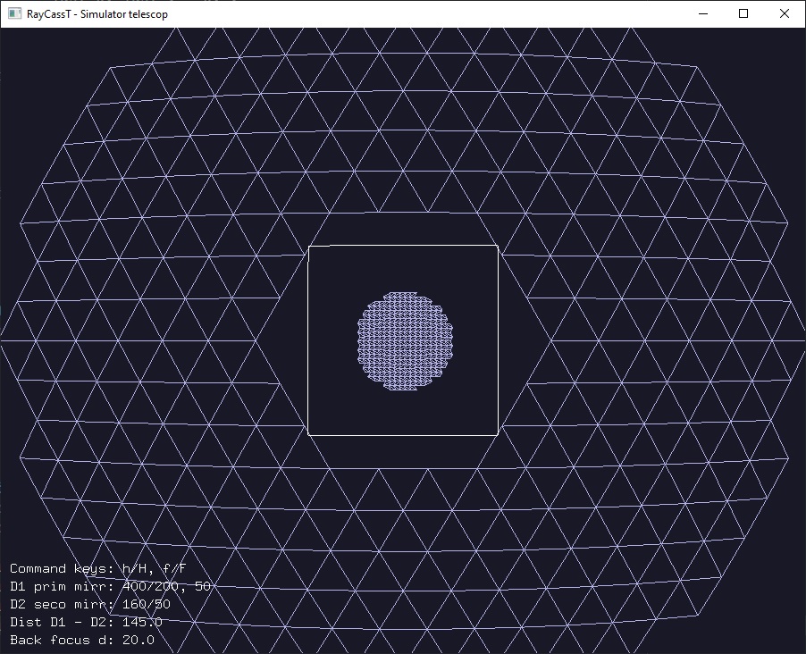

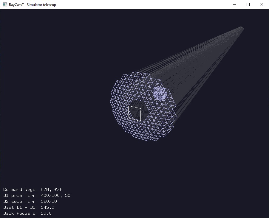

Am reusit sa finalizez o versiune pre-alfa de simulator 3D a unui sistem optic - telescop. Principiul de functionare se bazeaza pe reflexia razelor pe suprafata oglinzilor, pe modelul ray-tracing + diferente finite. Un numar oarecare de raze incidente, o reprezentare poligonala a suprafetei oglinzilor (colectie de triunghiuri), detectie coliziune (raza in interiorul triunghiului), calcul reflexii raza-triunghi (generare raza reflectata)…si cam atat.
Ideea de baza este sa pot obtine diagrama spot in planul focal prin colectarea razelor incidente pe el. Ar suporta doua scenarii:
- Obiect punctiform (stea) plasat pe axa optica astfel incat sa obtin spot-ul in centrul campului, sau oblic, pentru spot in afara centrului planului focal, deci diagrama spot oriunde in planul focal (de ex. oriunde pe suprafata unui senzor)
- Obiect tip planeta (cu detalii), aici la fel ca la stead oar ca am defapt o multime de surse tip “stea” dar colorate (ex. plecand de la imaginea unei planete), se genereaza diagrama multispot in planul focal
Simulatorul trebuie sa poata ajusta orice parametru, de la dimensiuni, distante, focale, backfocus, si pana la forma/parametrii suprafetelor oglinzilor. Cireasa de pe tort: sa faca asta real-time/interactiv, cu generarea rapida a imaginii.
Pe viitor ar fi utila si introducerea de elemente refractive, definite prin curbele suprafetelor, material (indice de refractie), si cu implementare de refractie (care principial este identica cu reflexia, doar ca intervine si lungimea de unda a razei, desigur cu raze definite pt. diverse lungimi de unda). In cazul sistemului pur reflectiv simularea este in lumina alba.
La o evaluare ochiometrica se pare ca lucrurile merg bine. Urmeaza adaugarea unui grad mai mare de interactivitate, optimizari, corectii/validari formule, etc
Iar in final ar fi util sa poata explora automat spatiul de parametrii si sa propuna formule/designuri diverse in functie de diagrama spot dorita in planul de focus, adica design si/sau optimizare.
Deocamdata este implementat sa functioneze in configuratie cu doua oglinzi sferice.
Ca si cifre, avem asa:
Număr triunghiuri oglinda 1: 486
Număr triunghiuri oglinda 2: 638
Număr raze initiale: 486
Număr raze reflectate 1: 278
Număr raze reflectate 2: 260
Simularea oglinzilor

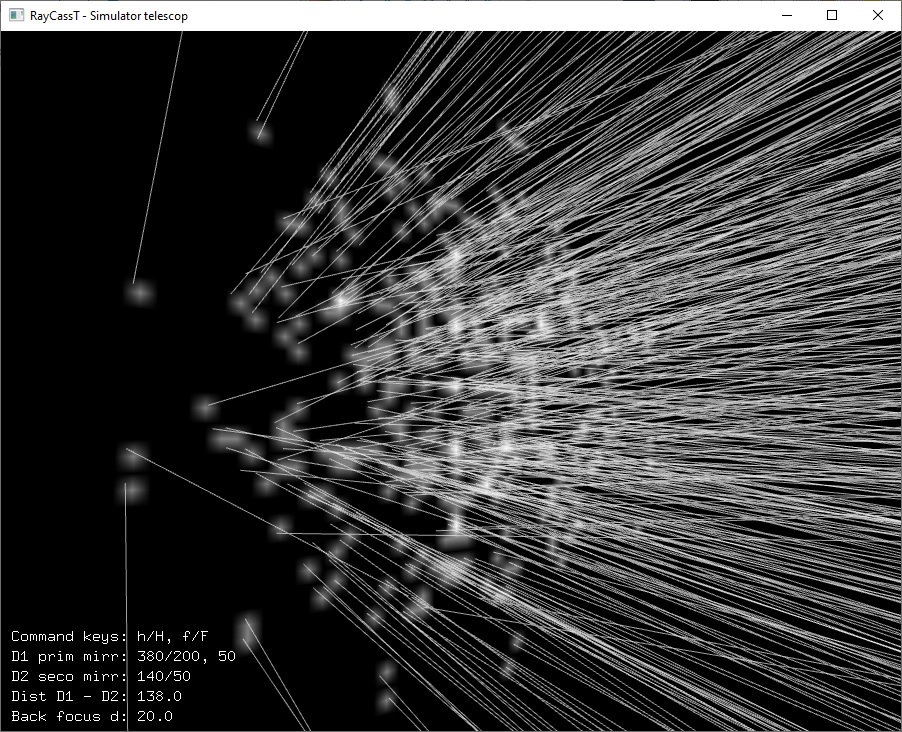

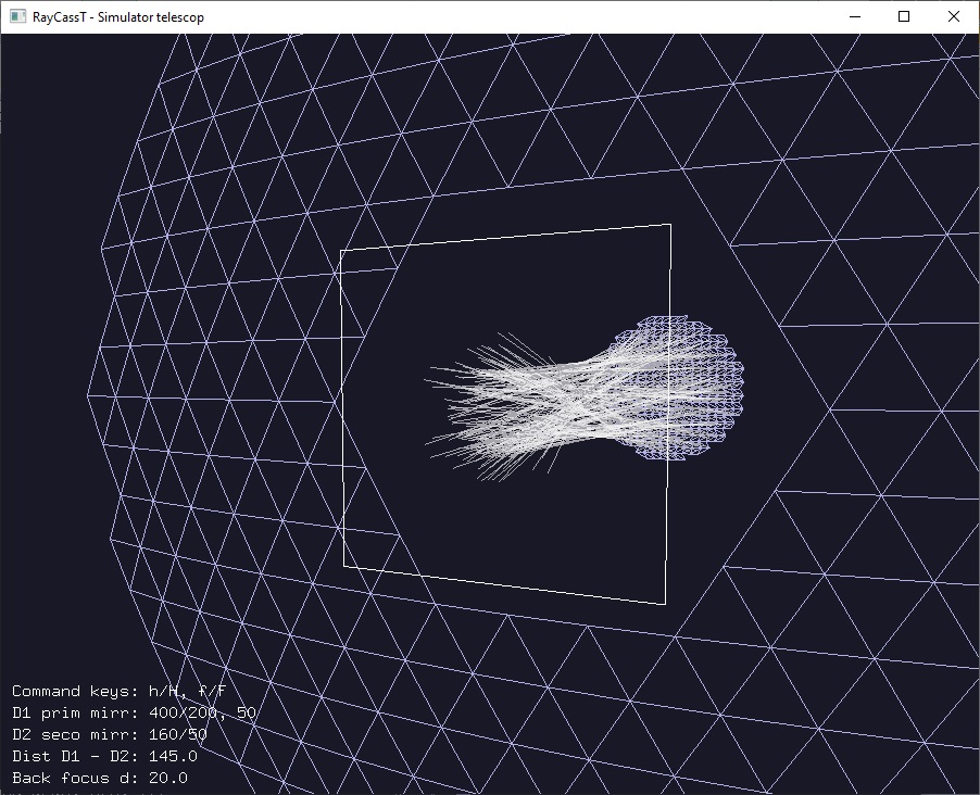

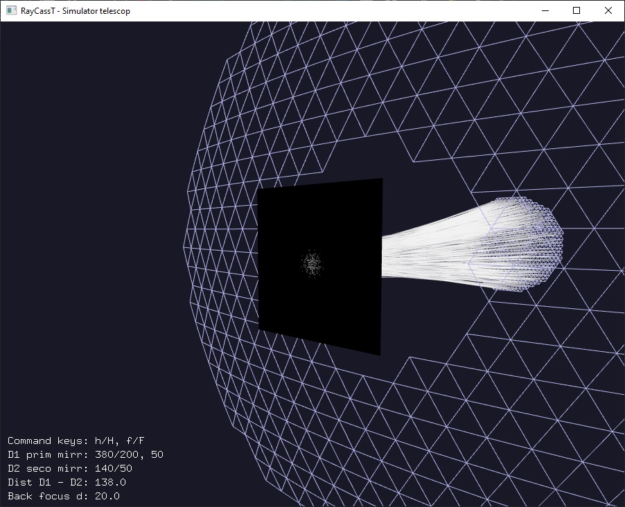

Razele incidente (raze paralele)

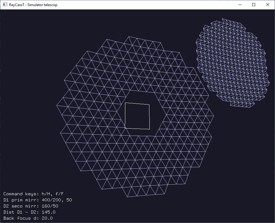

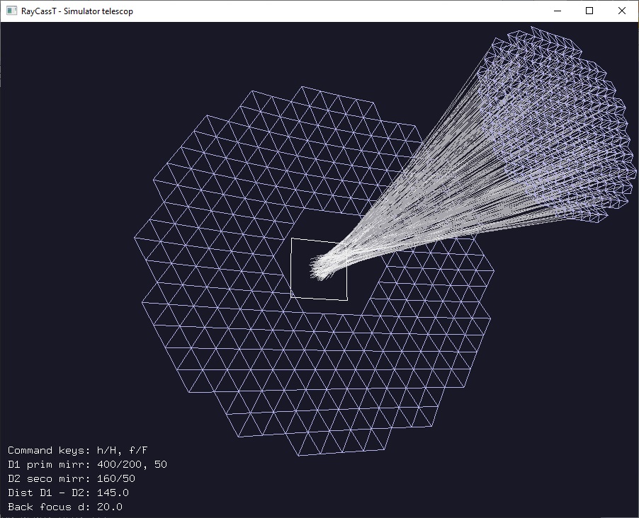

Simulare reflexie oglinda primara

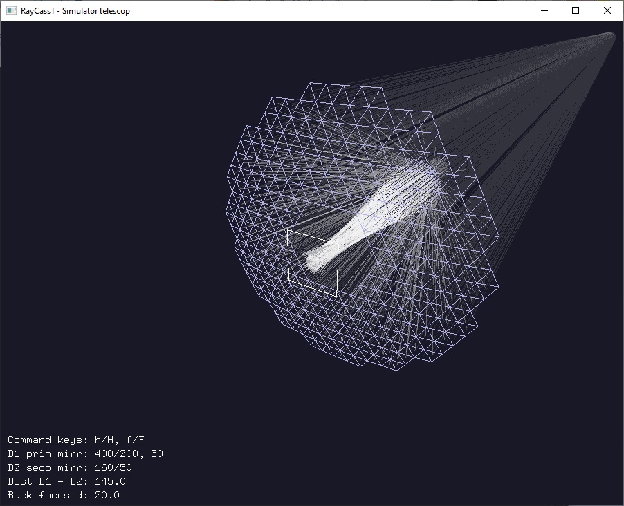

Toate razele

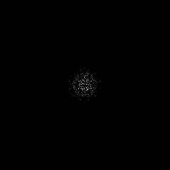

Desigur. Deci, desi razele se aduna frumos "pe senzor", o imagine care sa acumuleze razele la nivel de pixel ar fi mult mai sugestiva. Pot defini in planul focal un "senzor", in cazul de fata 35x35mm, si un pixel, in cazul de fata 0.1 mm. Imaginea de pe senzor numara la nivel de pixel cate raze au cazut pe el, la final normez totul la pixelul cel mai luminos.

senzor 35x35mm, 0.1 pixelsize
