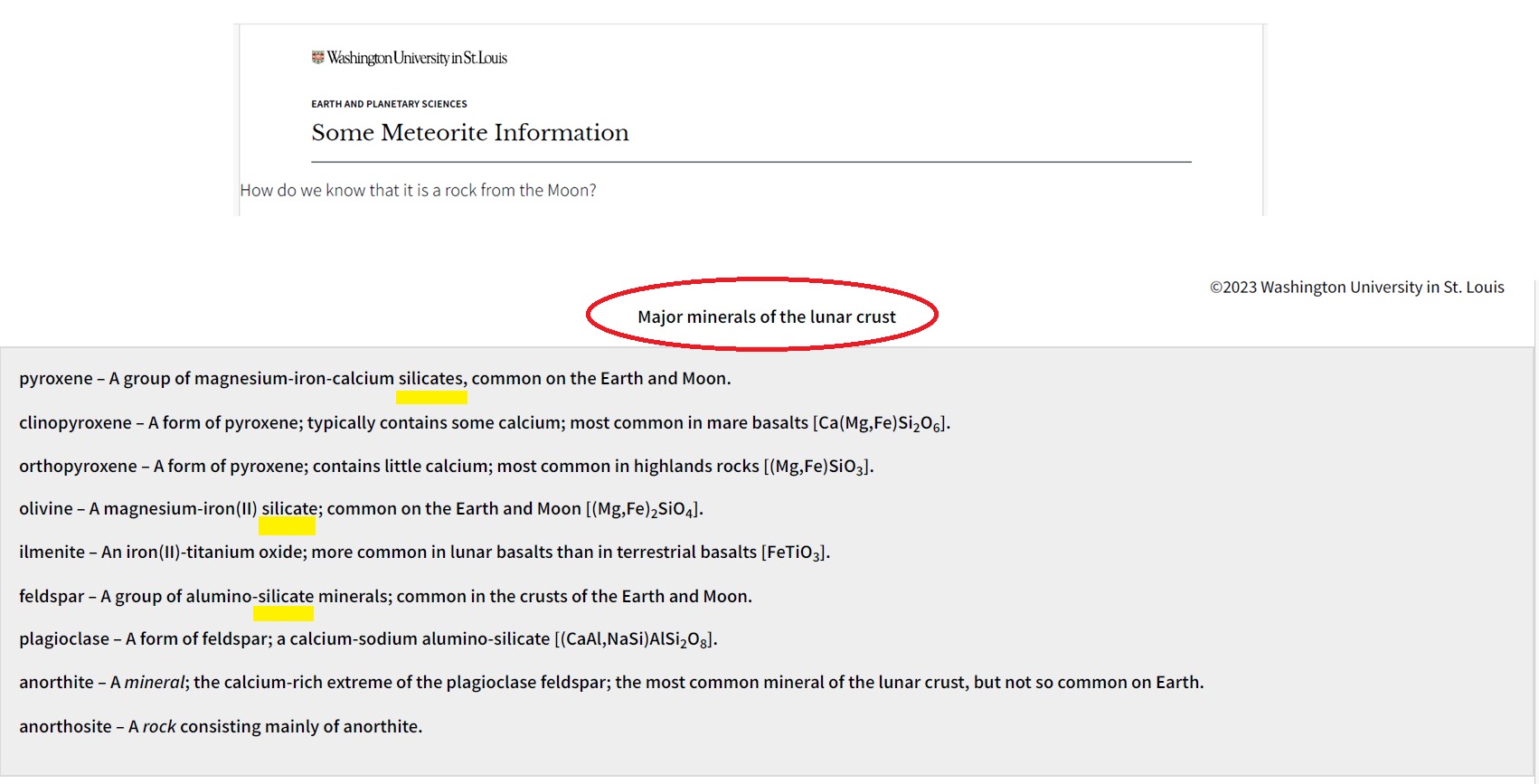

Vezi in graficul atasat cum crusta lunara este compusa din silicati, in principal.
Cum adica "procente spre zero" ?!
Cred ca ai o mare confuzie in exprimare.
Vrei sa spui ca luna nu are SILICE ("silica", quartz) dar vorbesti de SILICATI.
Si atentie! mineralul "olivine" (olivina pe romaneste) este o varietate de silicat.
Ti-am subliniat cu galben in graficul atasat, silicatii.
Extras din o pagina web publicata de dr. Randy Korotev
 Marime fisier:  231.6 kb
 Vizualizat:  de 8706 ori

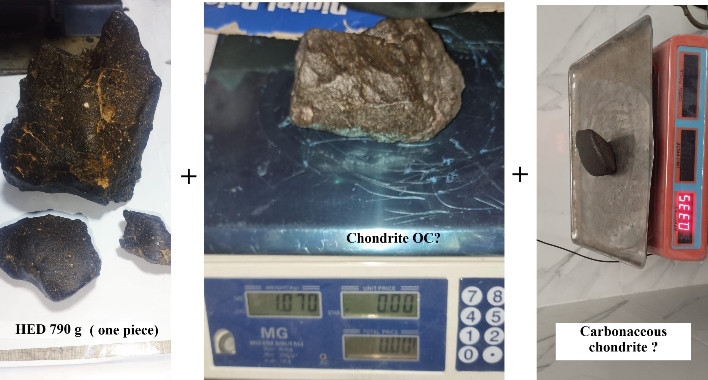

MesajTrimis: 02 Mai 2025 00:34 Download mesaj
Am observat cu metode social media niste meteoriti aflati in tranzit din Maroc catre colectia mea.
Acum, cum faci diferenta intre meteoriti cand ai numai niste poze de calitate redusa?!
Data viitoare va fi unul lunar, promit. Pe bune (pe cuvant de pionier).

MesajTrimis: 03 Mai 2025 08:54 Download mesaj
Salut , am scris mai sus ca nu lucrez la nivel de laborator , identific daca este meteorit si clasa . Eu nu ii tai , doar urmaresc detalii a ceea ce contine . Daca tu cumperi neclasati e treaba ta , poti da chix . Trebuie experienta , si depinde de pret . HED sint scumpe , la fel si Carbonaceous Chondrite . Iar cele ce arata , ca ceea ce vrei sa cumperi sint mai rare si scumpe. Daca ai sursa buna , bafta.
Ala nu pare HED mai degraba e tot Carbonaceous Chondrite .

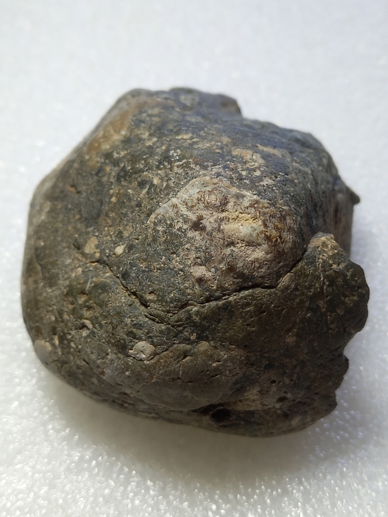

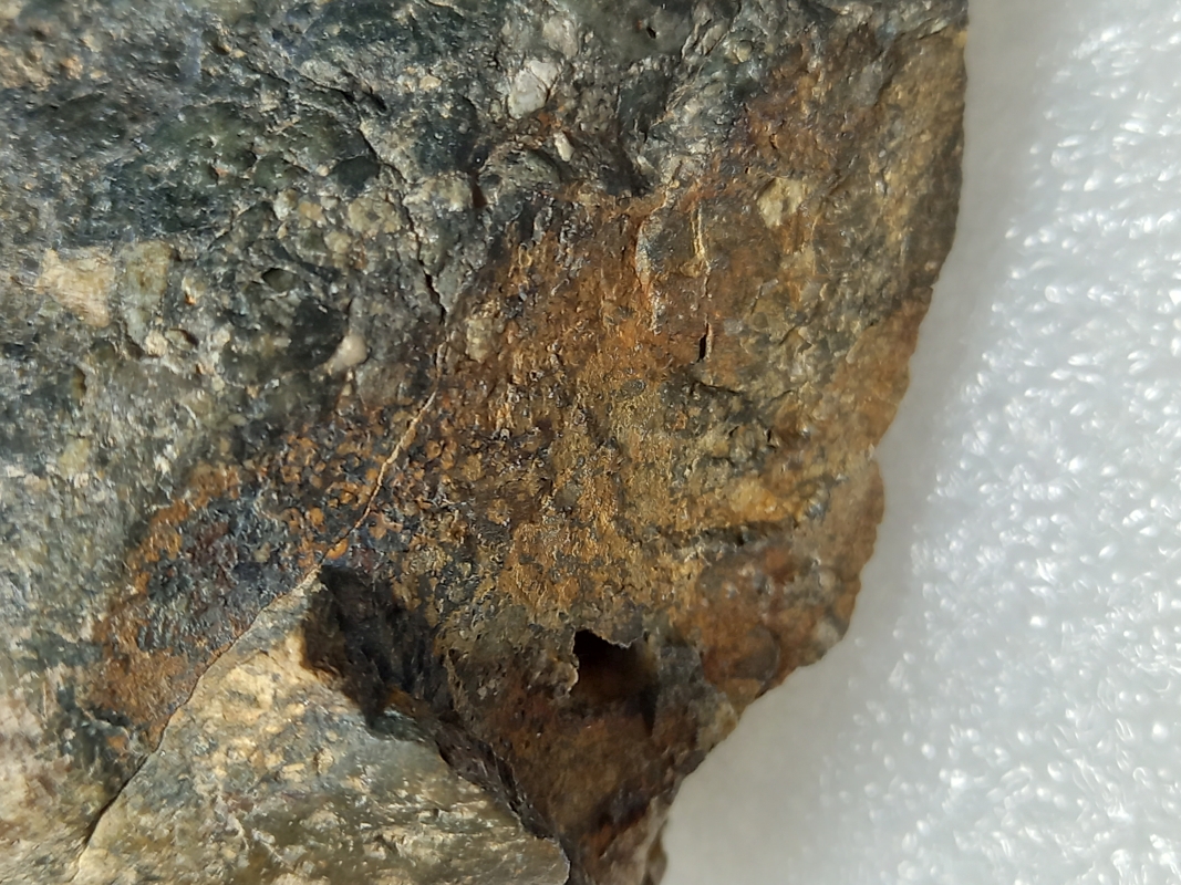

CristiB a scris:
Astazi am gasit aceasta chestie nu arata nici a piatra normala dar nici a altceva cunoscut mie. Dealtfel se deosebea clar de rocile din jur, din acest motiv mi-a si atras atentia. Am vrut sa postez la Pietre terestre.... ca sa nu deranjez aici dar a fost inchis acel topic.
Are cineva experienta si poate spune daca e o piatra normala sau altceva?
Salut , cind ai publicat acea piesa pe topic eram out . Ai grija ce faci cu bijuteria , cel mai sigur e meteorit lunar , aproape forma clasica .
