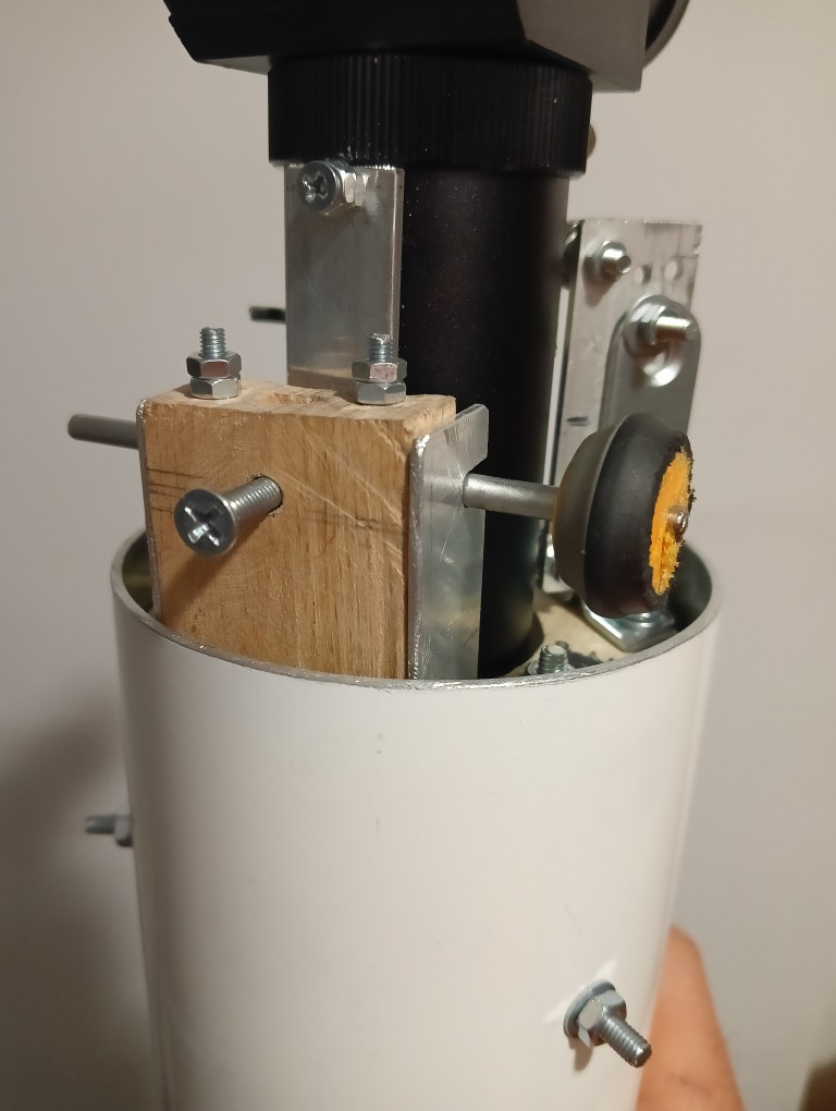

Interesant proiectul de refractor de 83/900mm DIY si buna ideea cu surubelnita folosita la focuser ca si ax pentru actionarea tubului portocular al focuserului. Are atat tija cilindrica destul de dreapta si fina ce poate fi folosita ca ax pentru antrenarea focuserului, cat si maner, deci o simpla surubelnita poate rezolva ambele treburi in cadrul mecanismului focuserului, in cazul in care un ax cu rotite de focuser Crayford poate fi greu de procurat uneori. Felicitari si din partea mea. Smile
dreammer54
Data inscrierii: 09 Feb 2014
Mesaje: 371
Localitate: Barlad
MesajTrimis: 20 Ian 2025 19:08 Download mesaj
Va multumesc inca o data.
Ideea cu surubelnita am vazut-o mai demult, cred ca pe cloudynights,
In traducere libera si din amintire, afirmatia suna cam asa: "Unii au folosit chiar si o surubelnita pentru ax focuser".

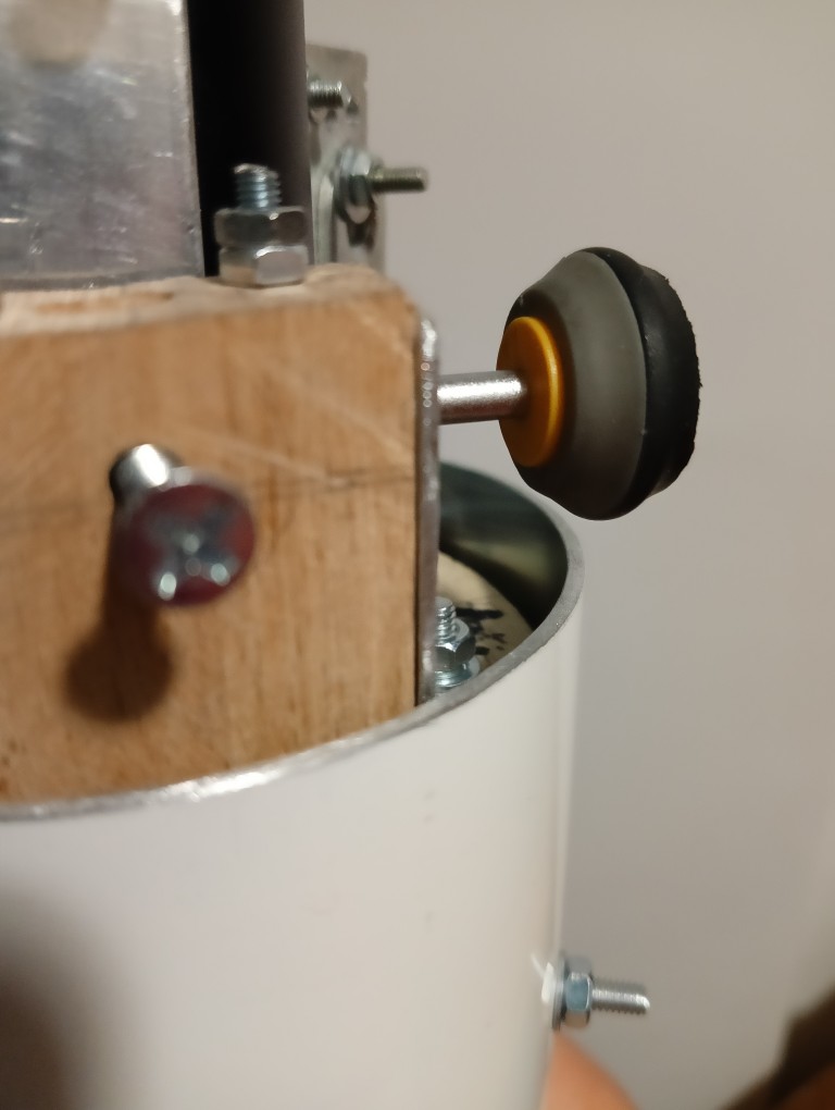

Am vazut in Le Roy Merlin tija din otel de 4 mm. Relativ ok parea.
Problema lea a.fost (si este in continuare): cum fixez o rotita pe un astfel de ax?
De aceea am folosit surubelnita.
Din maner a mai ramas o bicatica mica, lata de aprox.1 cm., ca era deja fixat bine pe ax.
E mic in diametru, evident, dar pot sa fixez peste caaptul ala o roata mai mare...orice roata, facuta din lemn, placaj, improvizata etc.
Nu stiu in celalalt capat cum sa fixez o alta rotita.
Pilit sa iasa rectangular, batut cu ciocanul sa se aplatizeze si altfel sa devina mai lat, ca sa intre un surubel M3 care sa fixeze roata. Filetat (dar cat de dur e axul?) si aplicat Epoxy...desi nu e practic, la epste 30 de lei un Epoxy pe care nu prea am la ce altceva sa-l folosesc apoi.

Rotite de masinuta de jucarie? Foarte interesanta ideea.
N-ar fi prea greu sa tai la traforaj niste rotite din lemn, totusi...uneori te saturi sa tot bricolezi atatea piese si mai vrei o pauza.
Chiar am sa caut cele mai ieftine jucarii, sa cumpar o masinuta simpla, daca o sa para potrivite rotile.
@zoth: focuser-ul a fost cu emotii.
Pe tub de 110 a fost mai putin stresant, ca aveam un pic mai mult spatiu intre gauri.
Asa, cand lucrezi pe lemn...ai emotii cand vezi ca trebuie atatea gauri, te intrebi ce rezistenta mai are, daca nu crapa dupa primele utilizari.
Ideal e sa-mi fac singur o potcoava din metal (am idei, dar trebuie rabdare sa tai si sa lipesc cu Epoxy 3-4-5 metale ca sa obtin grosimea necesara), iar placa de baza sa o fac din textolit de 10 mm.grosime.
O voi face, poate, candva, ca ma tenteaza sa vad ce mi-ar iesi.
@iulian90: cum am.zis mai sus, ideea am vazut-o pe cloudynights, cred - si da, de asta am ales surubelnita, ca deja avea maner bine fixat. Scurtat manerul, pana la o grosime de aprox.1 cm., a iesot o "rotita", mica in diametru, dar am de ce sa invart.
La primul refractor, de 72/900 de acum multi ani, am folosit un ax de imprimanta - ideea mi-ati dat-o tot voi, aici, pe forum.

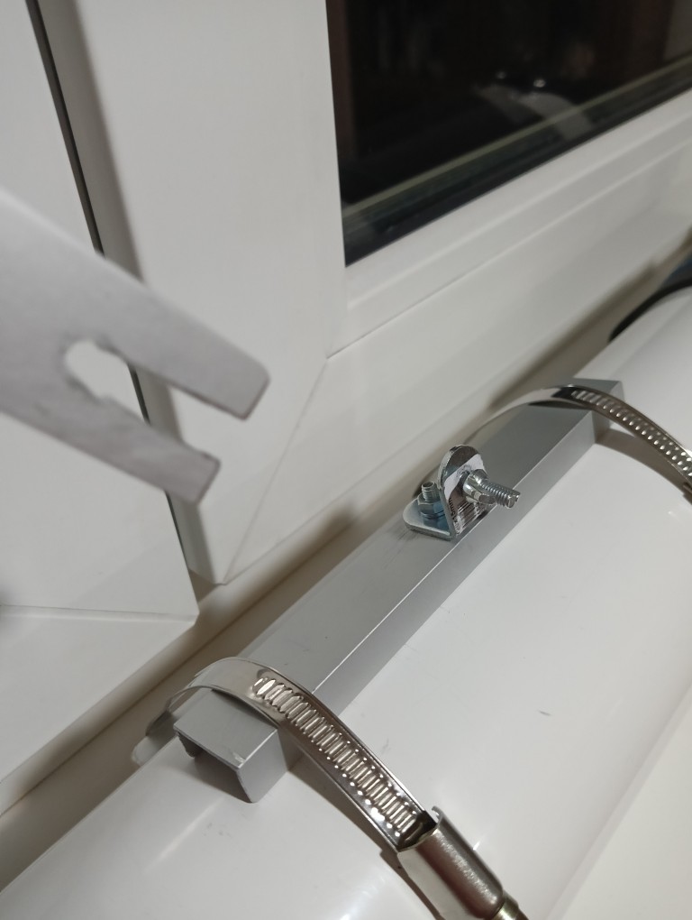

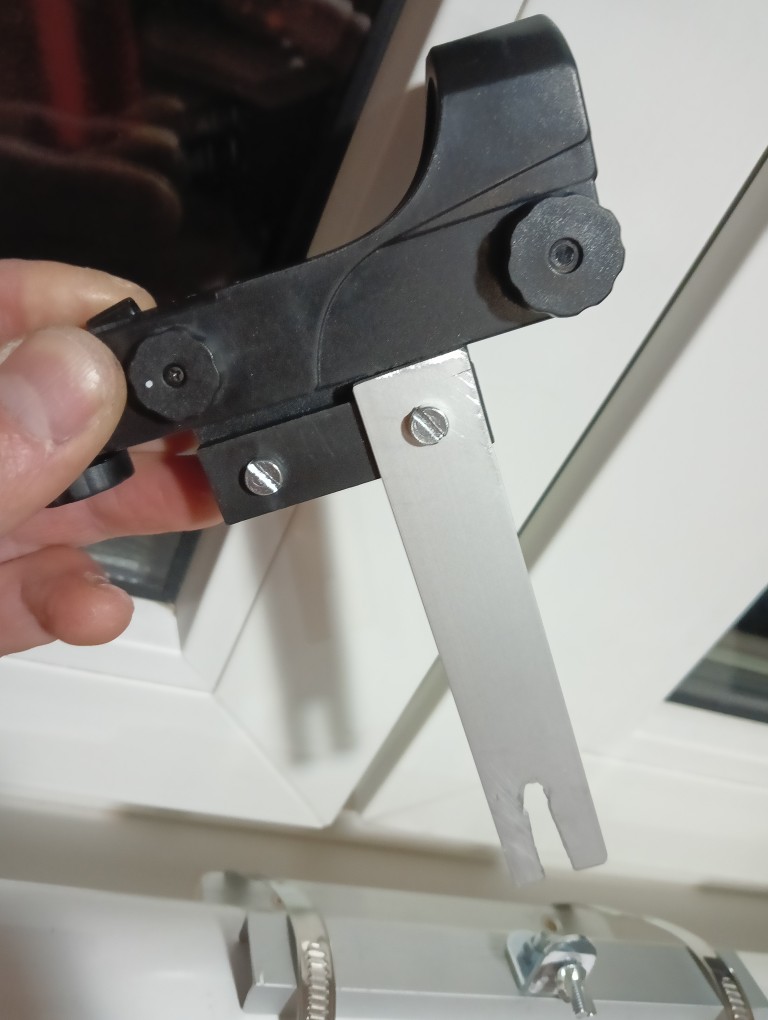

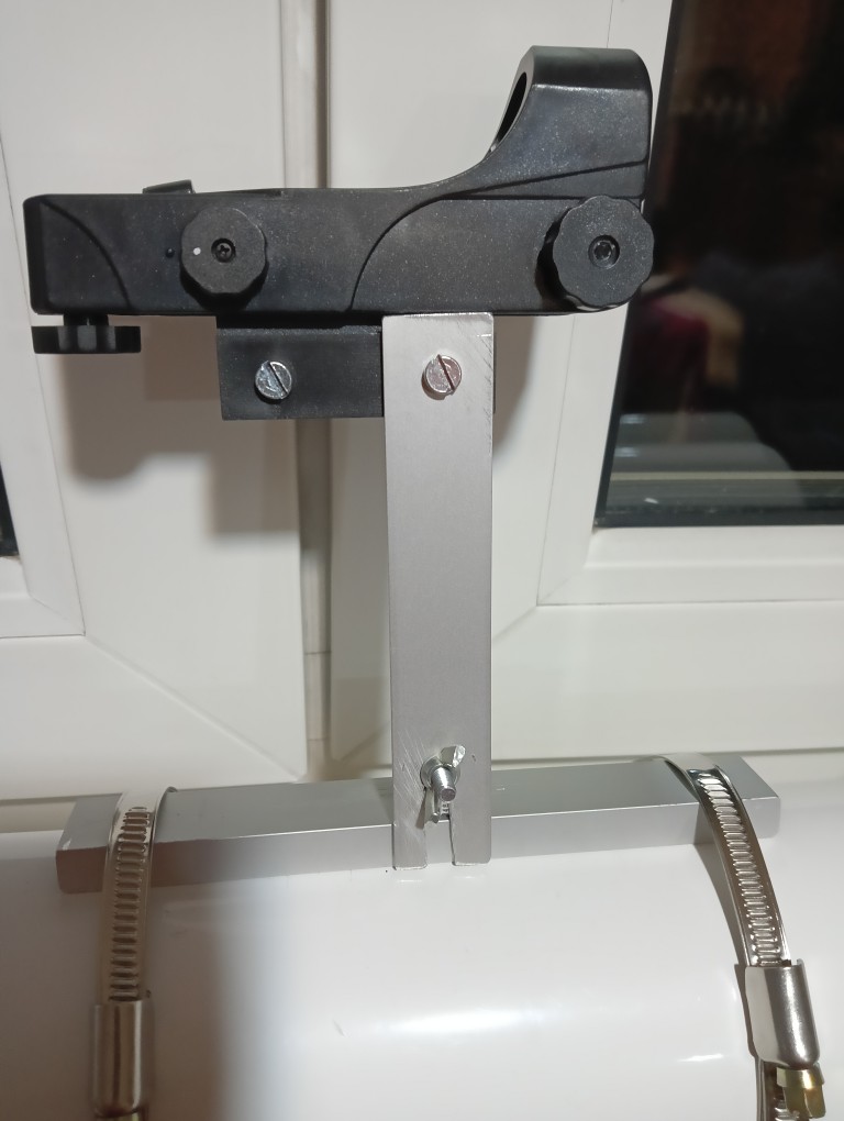

I-am facut suportul RDF-ului a.i.sa-l pot (de-)monta rapid si fara riscul de a pierde piulite prin noapte...cred ca stim cu totii cum e, din cand in cand 😊.
Practic, dupa ce am dat gaura, m-am dus cu panza de bomfaier de la gaura pana la marginea platbandei de aluminiu.
Slabesc un pic piulita-fluture, glisez pe surub platbanda de aluminiu (pe care sta RDF-ul) si strang surubul.
Nu mai trebuie sa desfac de tot piulita, deci nu mai risc sa o pierd/sa am grija sa plec cu vreo 3-4 piulite dupa mine cand folosesc luneta, cum faceam mai demult.

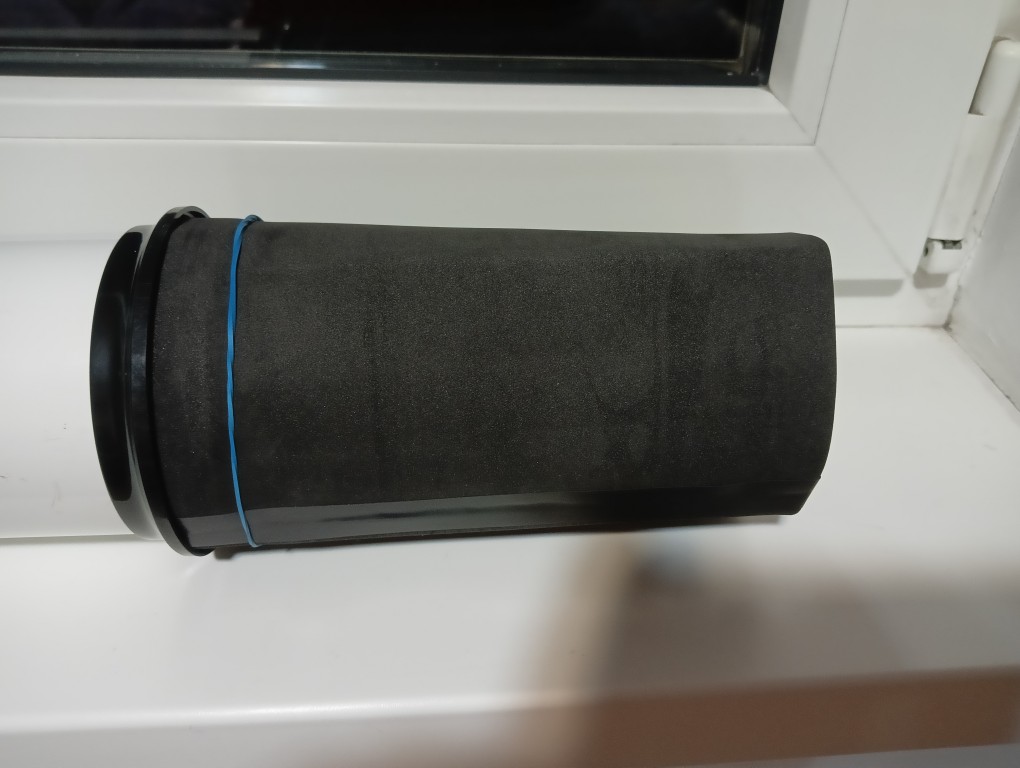

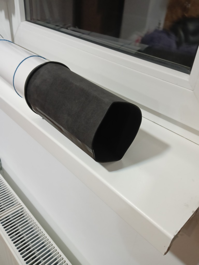

I-am mai facut rapid un parasolar, o coala A4 de carton buretat negru. Cilidrului rezultat i-am lipit capetele cu bamda izolier negru, pe generatoare.
Sta pliat pe tub intre doua elastice.
Cand folosesc luneta, il pun pe celula obiectivului, pun un elastic acolo, asa, sa fie, ca deocamdata sta fix si gata! Simplu si greutate inexistenta.
O sa iau niste elastic negru mai lat, 10-15 mm, o sa-l cos la capete sa formeze un inel si va fi mult mai bine decat acum, cu elastice de bani atat de fragile.

Roțile pentru focusere se fixează pe ax de obicei cu ajutorul unui știft filetat, într-o gaură radială în butucul roții care este mai lat decât roata. Poți găsi o roată de curea dințată de dimensiune potrivită, are deja știftul.

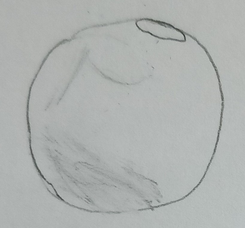

Surpriza cea mai mare a fost Marte.
Pe ocularul BCO de 6 mm.am pus un filtru Baader (pe cutie scrie Moon&Sky Glow, pe filtru scrie Neodimium &IR cut) si peste asta am mai pus filtrul GSO rosu 23A.
Ce am vazut, vedeti in poza atasata.
Calota polara din centru-dreapta sus e clar ce e.
Poate si zona aia in "V" intors cu varful in sus, daca n-ar fi pozitia in care am vazut-o....pentru ca nu prea corespunde cu ce se arata pe Internet privind relieful/atmosfera martiana. Forma aia ma asteptam sa o vad pe centrul discului, nu in stanga sus.
Mai departe, in partea de sud-vest a planetei am vazut o zona intinsa clar mai inchisa la culoare decat restul discului.
Chestiile astea le-am vazut atat cu ocularul orto de 6 mm (150x) cat si cu ocularul de 7,5 mm (120x), cu cele doua filtre suprapuse.
Acum luneta e la aclimatizat (condens cand am adus-o in casa), dar maine o sa inspectez obiectivul si diagonala sa vad daca n-am vreo pata pe undeva.
Desi nici pe Luna si nici pe Jupiter nu s-a vazut nimic in zona aia (centru-stanga jos), iar pe oculare si filtre n-am vazut nimic dubios.
Dar un lucru mi-e confirmat acum: pentru ochii mei trebuie filtre care sa taie cat mai mult din luminozitatea planetei Marte. Prin Heritage 130/650 am reusit sa vad calotele polare clar numai dupa ce am pus jnul peste altul doua filtre ND (unul de 0,6, celalat de 0,9). Foarte intunecat, dar numai asa am putut vedea ce am vazut atunci.
