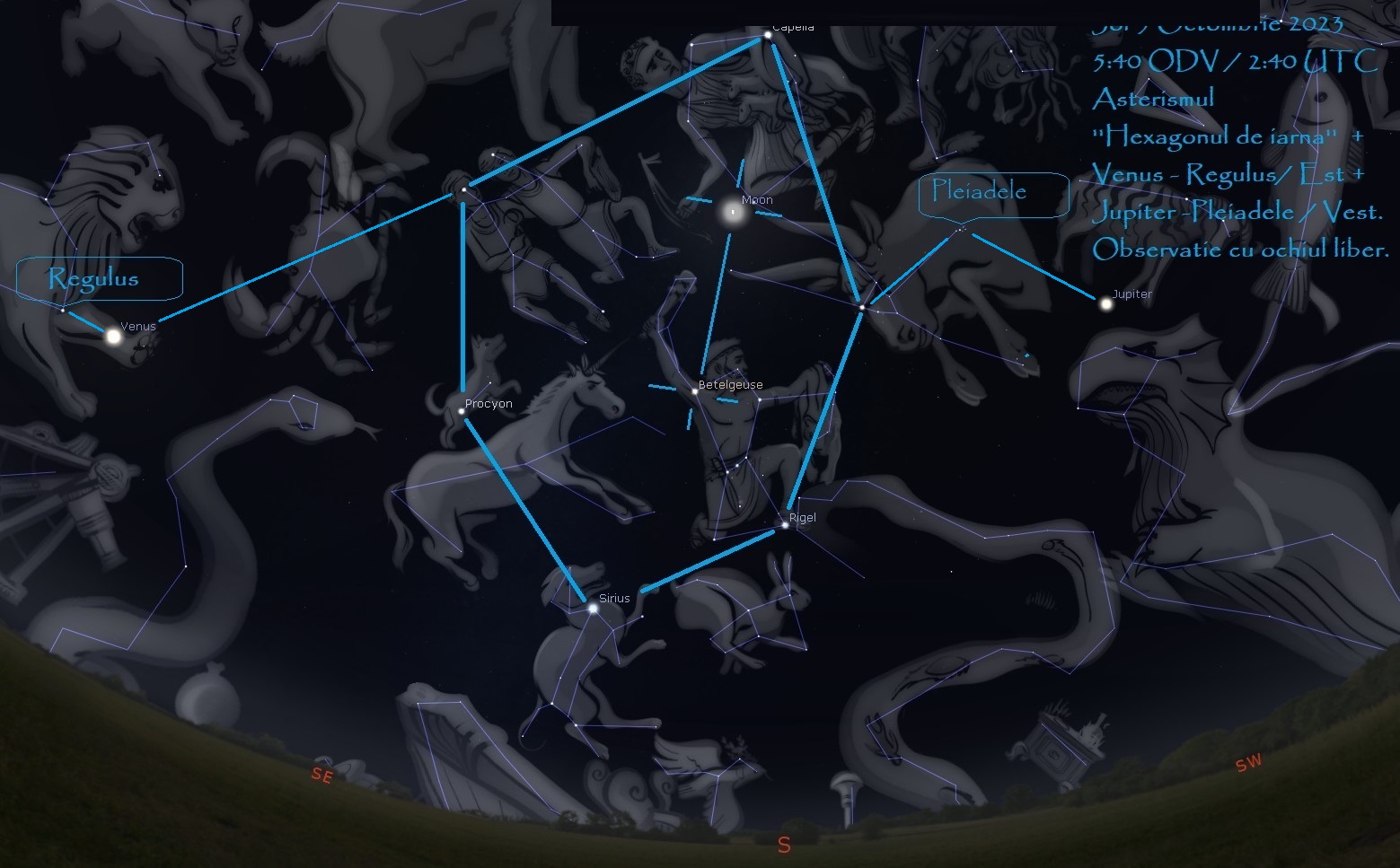

In dimineata acestei zile de Joi 5 Octombrie a.c., in jurul orei 5:40 ODV sau 2:40 UTC, am vazut o imagine celesta foarte frumoasa.
Atasez o schita a celor vazute, realizata dintr-o captura de ecran in Stellarium.
Deasupra orizontului sudic se vedea asterismul ''Hexagonul de iarna'', impodobit cu doi cercei : perechea Venus + Regulus la Est si perechea Jupiter + Pleiade la Vest.
Hexagonul de iarna nu este un poligon regulat de aceea se accepta prin conventie ca centrul sau este Betelgeus. In aceasta dimineata, Hexagonul era impodobit in interiorul sau cu o axa formata din perechea Luna + Betelgeus.
Cer senin, Mircea

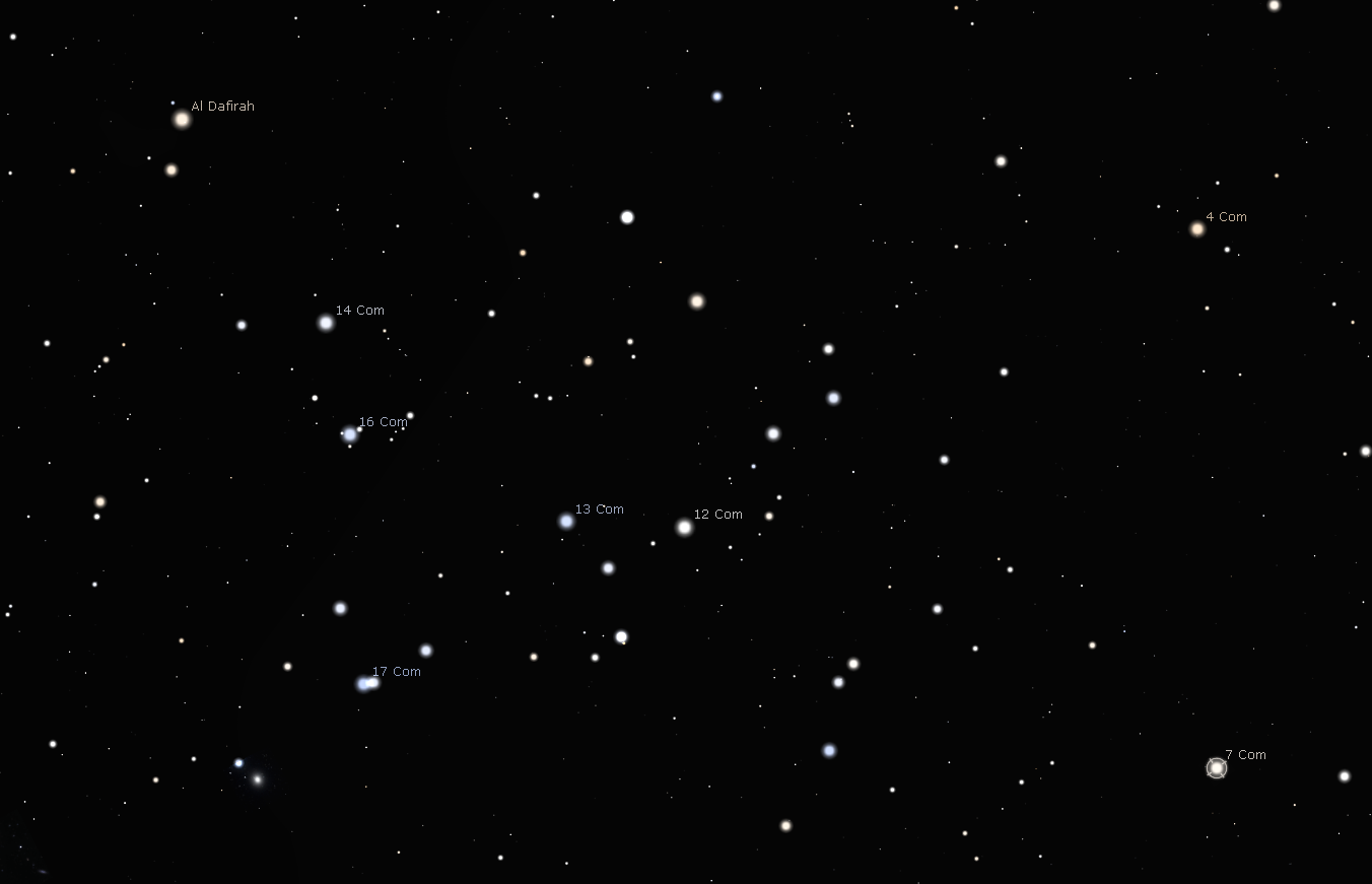

Roiul Mel 111 din Coma Berenices/ Parul Veronicii se vedea inca si mai bine. Acolo am vazut, pe langa o pata de lumina cetoasa slaba, si trei sau patru stelute foarte slabe.
Am verificat in Stellarium: steaua cea mai luminoasa din Mel 111 este Al Dafirah/ Gamma Com de 4,35, urmata de 12 Com de 4,75. Cea de a treia stea pe care am zarit-o, ar fi putut sa fie 7 Com sau 14 Com. Ambele sunt de magnitudinea 4,9. ( 7 Com nu cred sa faca parte din Mel 111, de verificat ).
Aceasta a fost asadar magnitudinea limita de aseara, NELM = 4,9. Foarte buna dar cam rara !
