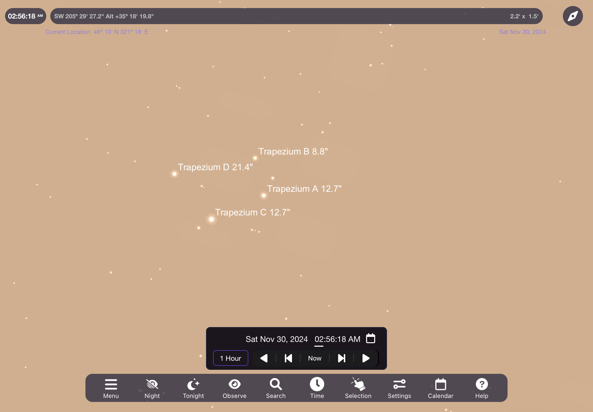

Skysafari arata detalii in nebuloase, atasat de ex M42 cu Trapezul
 Marime fisier:  184.68 kb
 Vizualizat:  de 8730 ori

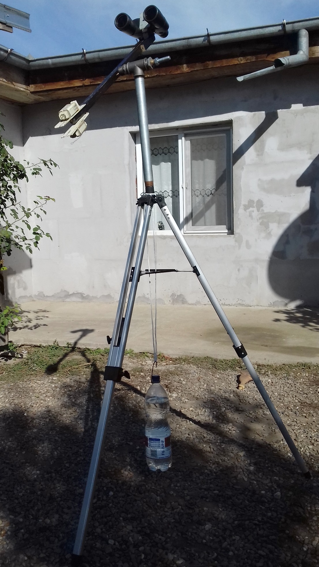

Pentru binoclu o montura tip parghie binoculara este mai usor si mai simplu de construit, doar o scandura ceva mai ingusta dar mai lunga si destul de groasa, cateva fitinguri metalice pe 2 toli printre care un teu, o mufa cu filet interior pe 2 toli si unul sau doua nipluri si eventual o teava pe 2 toli cu un capat filetat montata pe trepied pe care sa vina restul ansamblului,pe care il mai inalta daca trepiedul e prea scund, dar poate si sa lipseasca daca acesta poate fi facut destul de inalt prin extinderea picioarelor.
Pentru miscari cat mai line pe azimut si altitudine trebuie facuta lepuirea filetelor la teu si nipluri, respectiv filetul tevii ,practic se ung filetele cu oxid rosu de fier (se gaseste pe la magazine de constructii/bricolaj sub forma de praf rosu ) amestecat cu putina apa (ca un fel pasta) si se infileteaza-desfileteaza in mod repetat de mai multe ori pentru a elimina asperitatile si imperfectiunile de pe filete (care duc uneori la miscari sacadate cu gripari) pana cand se simte la mana o miscare cat mai lina, apoi se curata filetele si se ung cu putina vaselina.
Pentru stablilizare si diminuarea vibratiilor am folosit o sticla cu apa agatata de trepied ca in poza de mai jos, iar ca contragreutate merge orice, magneti ,discuri de gantere etc (in cazul meu am folosit doua balasturi de neon ), ideea este sa fie cat mai potrivite pentru o echilibrare cat mai buna a parghiei.
https://www.astronomy.ro/forum/viewtopic.php?p=200450#200450
Vremea aici in Braila e tare urata de cateva zile iar prognoza nu arata prea bine nici in urmatoarele zile.
 Marime fisier:  663.9 kb
 Vizualizat:  de 8062 ori
