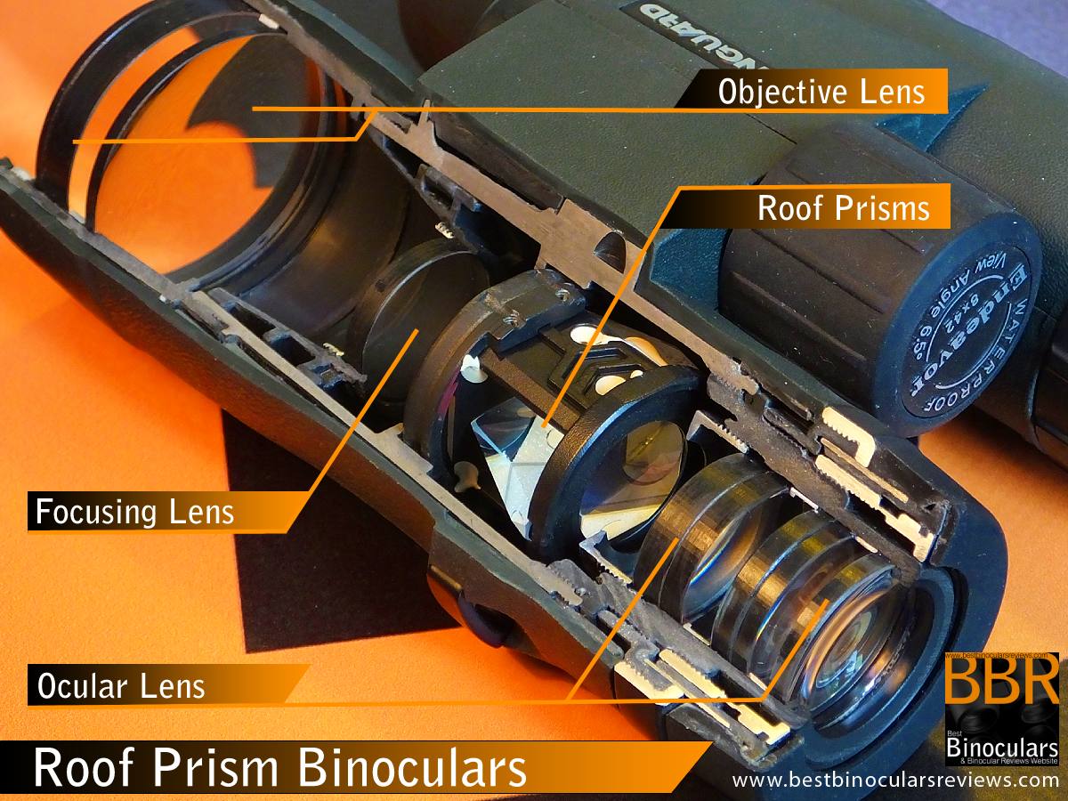

Nu mai e nevoie sa parcurg pasii de mai sus, am constatat ca lentila de focus de pe canalul stang se misca independent de piston. Nu stiu daca miscarea e doar a lentilei sau se misca cu tot cu celula in tub. Cred ca va trebui sa scot obiectivul stang sa vad ce se intampla acolo. Am vreo alta cale mai putin distructiva?
Mi-am dat seama de asta dupa ce am imobilizat pistonul de umarul piesei filetate. Am facut focus pe o tinta cu vizibilitate orizontala si am pus apoi binoclul pe obiective (vertical). Cand l-am dus la ochi, canalul stang era defocusat. Daca repet figura dar pun binoclul pe oculare (tot vertical), imaginea este ok cand il duc la ochi. Asa se explica si de ce binoclul se comporta absolut normal cand ma uitam in sus la stele.
Am cautat pe net sa vad cum se face actionarea dintre piston si lentila de focus dar evident ca nu am gasit ceva util. O singura imagine dar care nu seamana deloc cu ce am eu acolo:
