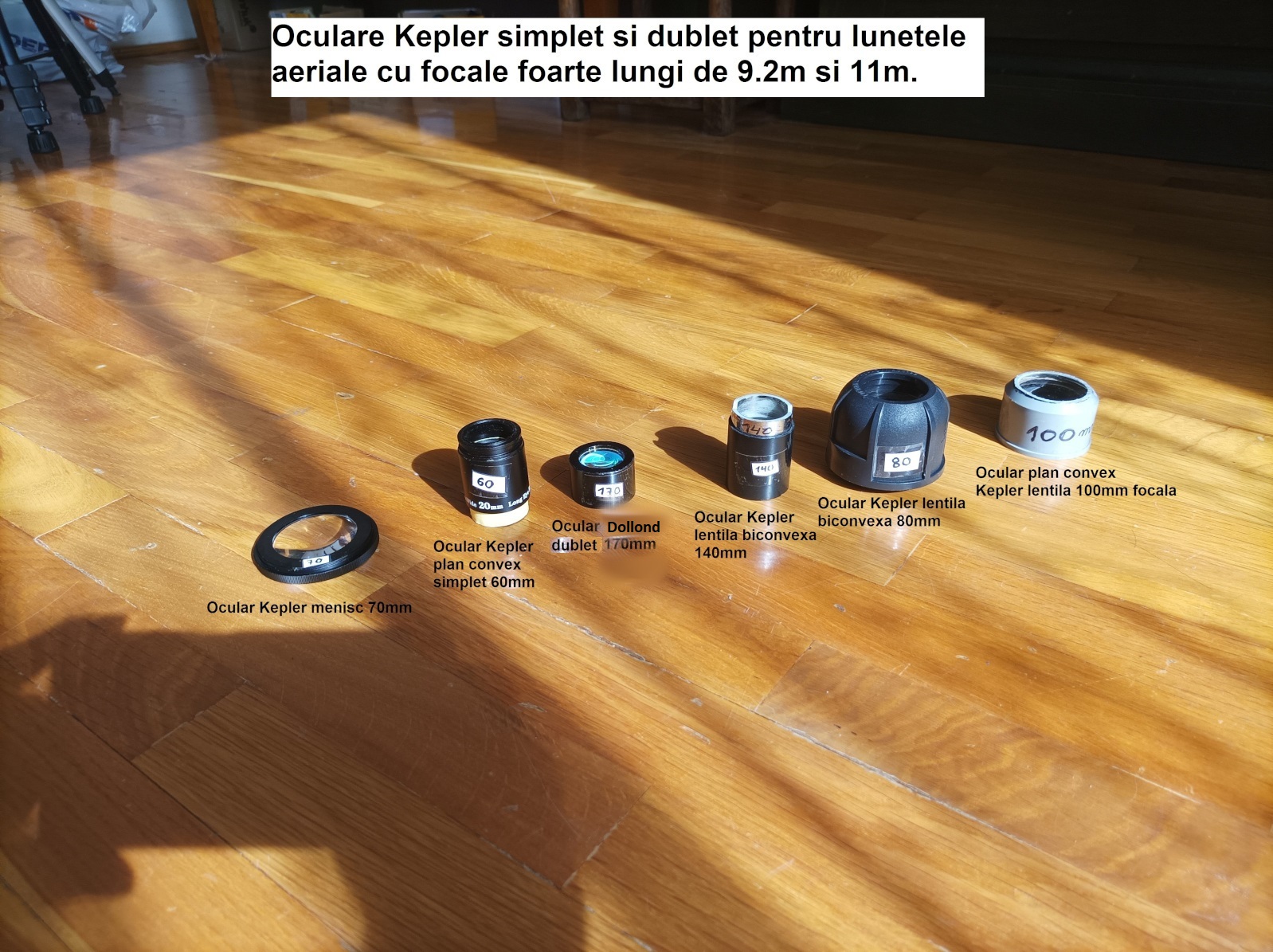

Privitor la ocularele folosite, nu am stiinta ca la aeriale sa fie utilizate oculare negative Galilei ci doar oculare pozitive cu focala mult mai lunga decat folosim pe telescoapele curente. Sa nu uitam de ocularele Huygens, care sunt considerate negative si care sunt folosite la lunetele aeriale.
Ceea ce insa gasesc a fi de-a dreptul romantic, este modul de folosire al ocularelor Kepler. Observatorul tine in mana ocularul cu o montura cu coada, ca de lupa si studiaza releieful Lunii asa cum naturalistul studiaza o floare. Asa cum se vede in gravura de la pagina 17 a lucrarii prezentate de Ovidiu la Conferinta SRPAC din 7 Septembrie a.c. si care provine din una din cartile lui Cassini.

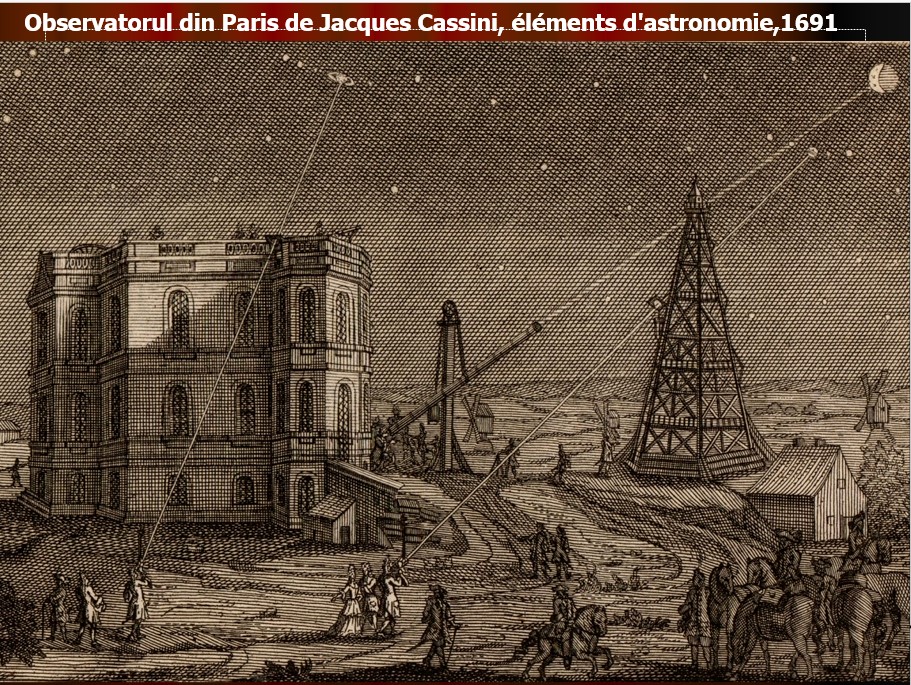

Observatia astronomica fara ocular prin lunetele aeriale a fost descrisa indeosebi in literatura astronomica engleza, vezi Thomas Dick, ''The Practical Astronomer''.
Mai mult, in perioada georgiana, conacele englezesti erau adesea dotate cu un obiectiv simplet integrat in usa principala de intrare. Cine statea in zona potrivita din hol, vedea cand si cine intra cu caleasca, pe jos ( nu prea) sau calare, pe poarta. Intre poarta si conac, exista intotdeauna un parc somptuos, mare. Aveai timp asadar sa-ti aranjezi cutele si funditele ...

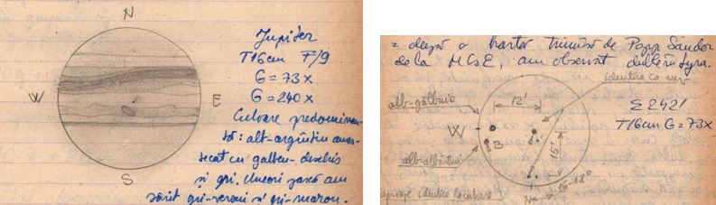

Si reflectoarele lungi pot da imagini foarte sexy. Atasez un exemplu de observatie a lui Jupiter cu primul meu reflector D=160mm F/9,16. Eram un incepator ''verde'' si ''pufos'' de tot, nici nu aveam de la cine sa invat iar cel mai bun ocular al meu era un Kellner de 20mm care dadea o marire de 73x. Dar asa nivel de detalii n-am mai vazut cu nici un alt telescop.
Cu toate cele de mai sus nu vreau sa deraiez discutia de la subiectul lunetelor aeriale ci dimpotriva. Incerc sa sustin cu argumente ca, pe langa o calitate optica buna a obiectivului, imaginea estetica este dependenta si de raportul focal. O focala mai lunga va ingusta campul vizual dar va si face ca imaginea sa tinda asimptotic spre perfectiune.
De aceea cred ca remarcile exaltate ale lui Ovidiu cu privire la perfectiunea imaginilor de difractie din lunetele sale trebuie intelese la modul propriu. In fond, a folosit si el ani la rand newtoniene cu rapoarte conventionale si le cunoaste performantele. Eu unul nu ma mir de entuziasmul sau cand vede imagini de o claritate si contrast deosebit.

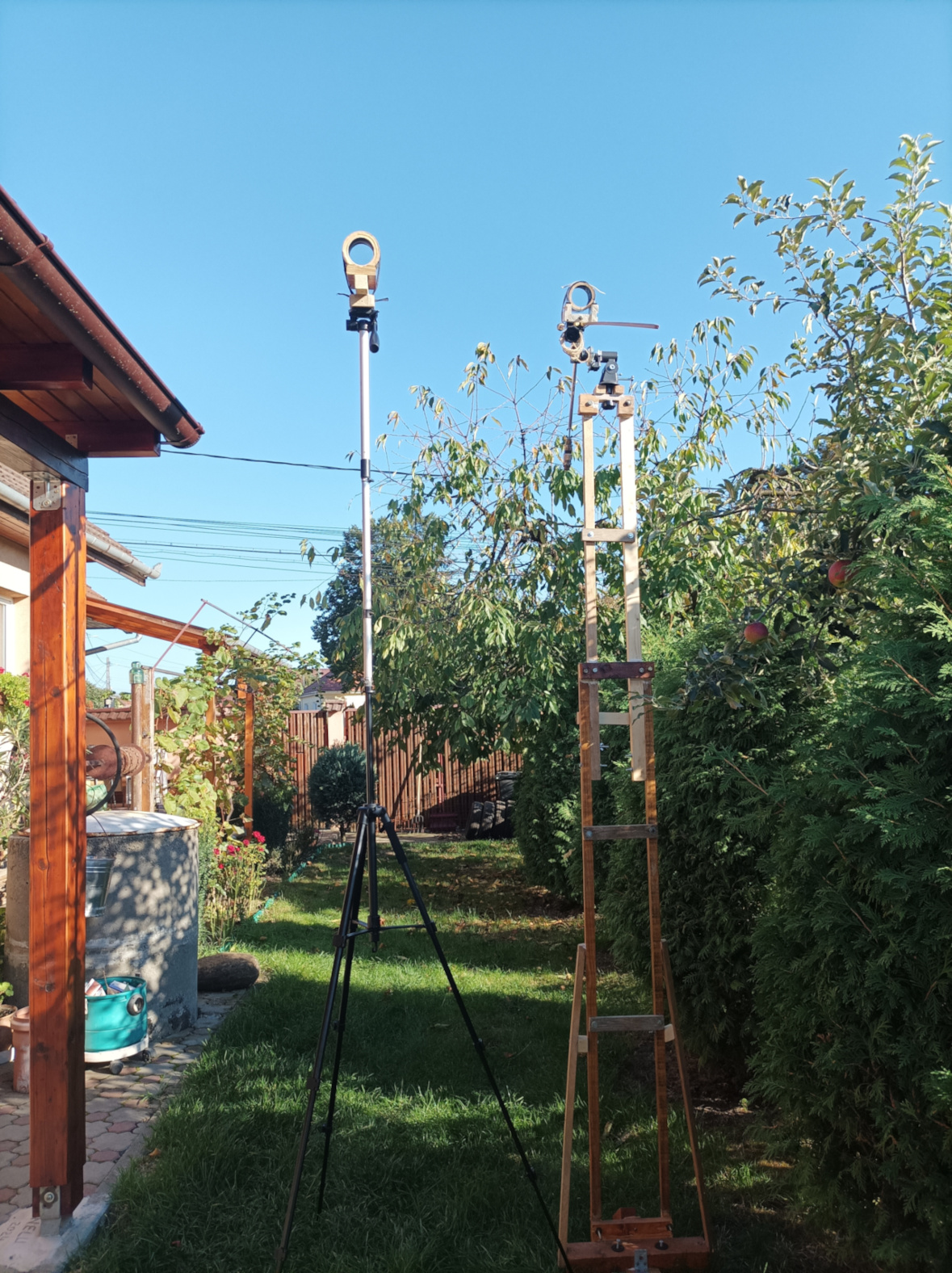

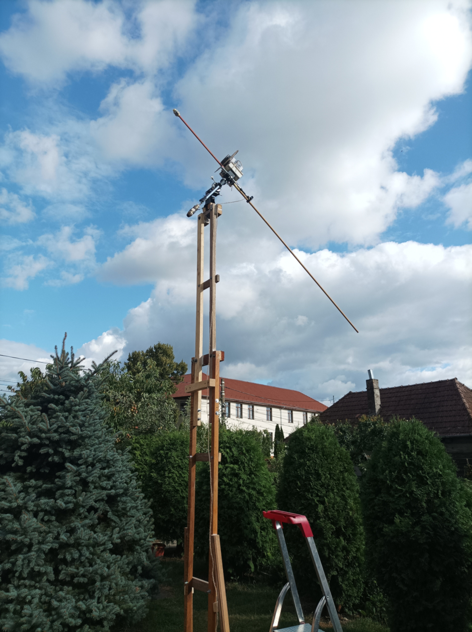

Recent, am facut o schimbare radicala prin acre am trecut la o montura si un stil de observatii modificat complet fata de cel vechi. Astfel am inlocuit montura veche - in care am folosit ( de nevoie ) acele mese si montura Dobson cu tot angrenajul lor cu o rama ( stalp) de constructie proprie pe care sa imi montez lentilele.
Aceasta rama, inalta de aproape 3 metri si aseaza pe un pilastru de otel, ajungand la o inaltime totala de 3,7 metri care include celula obiectiv si montura EQ. Cand nu este prinsa pe pilastrul de otel, rama are o inaltime de 2,9 metri.
Optional, pot monta tit set-upul pe o masuta si sa rdic obiectivul la inaltimea de 4,2 metri dar deja e prea mult. Chiar si pentru lentilele cu focala foarte lunga, prefer sa folosesc set-upul de 3,7 metri.
Acestea insemana ca pot observa obiectele de pana la altitudinea maxima de :
* 36 grade pentru lentila F= 5,5 metri
* 26 grade pentru lentila F= 9,2 metri
* 20 -22 grade cu lentila F= 11 metri.
Cum am zis deja, pot la nevoie sa montez pilastrul pe o masuta dar ansamblul tinde sa devina instabil si metoda riscanta. In intregul ei insa, metoda noua este o imbunatatire adevarata fata de vechiul sistem.
Cum am ajuns la aceasta noua metoda de observare? Din cauza pomilor din curte si a altor obstructionari, sunt nevoit sa deplasez luneta in puncte favorabile unde am spatiu pentru desfasurarea focalei si conditii pentru a vedea obiectele de observat.
Ideea pe care am urmarit-o a fost sa pot deplasa sistemul prin curte, sa fie portabil, usor de manevrat si de instalat. Am reusit, in patru minute luneta este mutata la un nou punct si gata de observatii.''
 Marime fisier:  606.26 kb
 Vizualizat:  de 10952 ori
 Marime fisier:  764.8 kb
 Marime fisier:  566.15 kb

Pentru observații am amenajat în curtea mea un spațiu dedicat lunetelor aeriene. Am achiziționat un stâlp telescopic pe care am montat o montură EQ1, unde este fixată celula obiectivului. Direcționarea monturii se face prin intermediul unor sfori, permițând vizarea oricărei regiuni de pe cer. Stâlpul poate fi extins până la 6 m înălțime, iar cu lentila de 12 m focală pot observa obiecte aflate la aproximativ 28° deasupra orizontului, atunci când este ridicat la maxim.
Lentila are in interior mici bule de aer asemanatoare sticlelor din veacul al 17-lea dar foarte putine si un numar mare de gropite la suprafata chiar si asa nu am detectat defecte in sticla este la fel de buna sticla precum sortimentele de sticla buna soda lime de azi, am intalnit si sticla bk7 cu defecte notabile in ea.
Imaginiile sunt fabuloase.
https://www.youtube.com/watch?v=ZUSsstt_u8s
Întregul sistem este portabil: atât stâlpul, cât și baza sa pot fi mutate cu ușurință, ceea ce îl face un instrument flexibil și adaptabil, nefiind fixat permanent.
