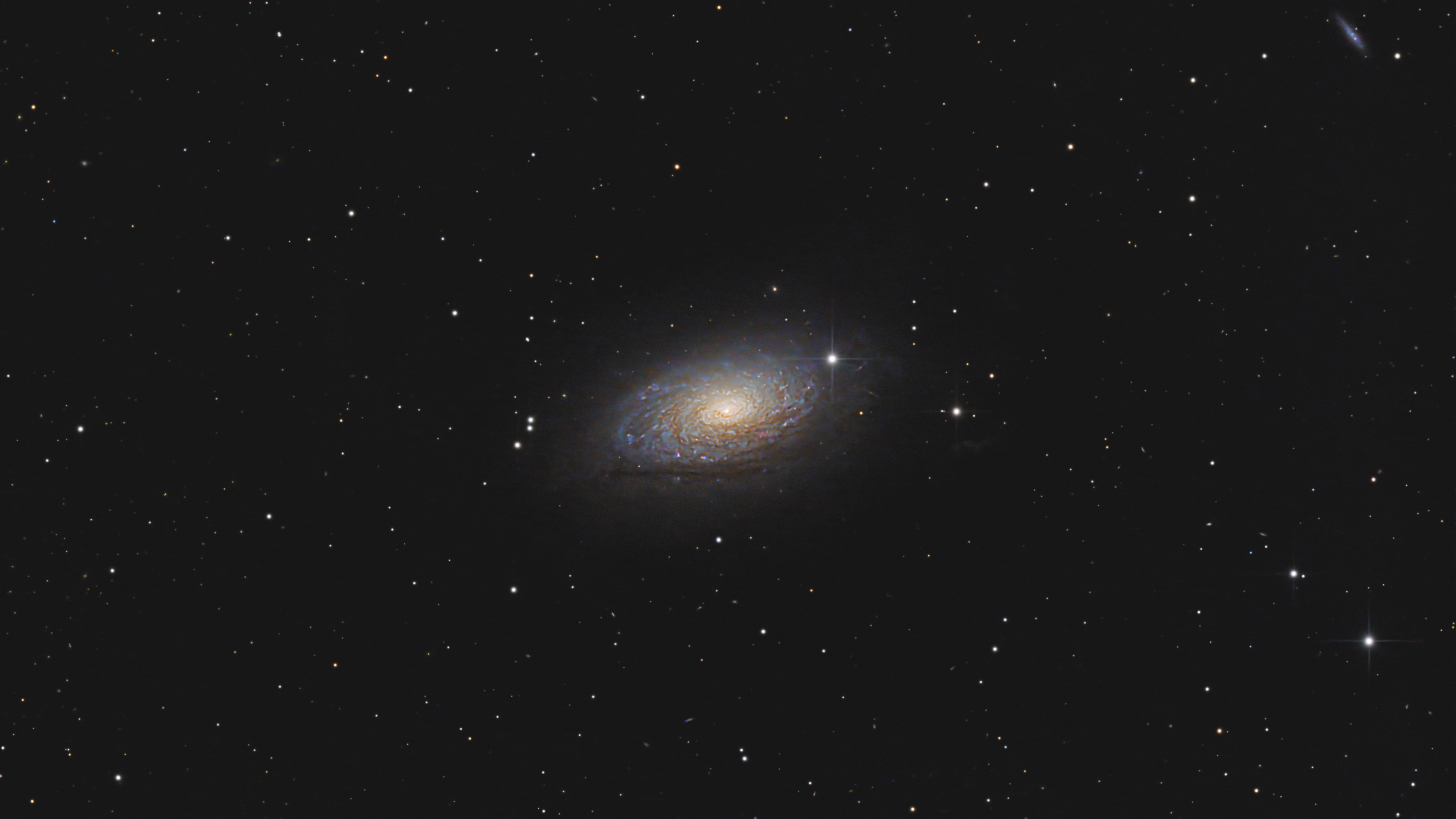

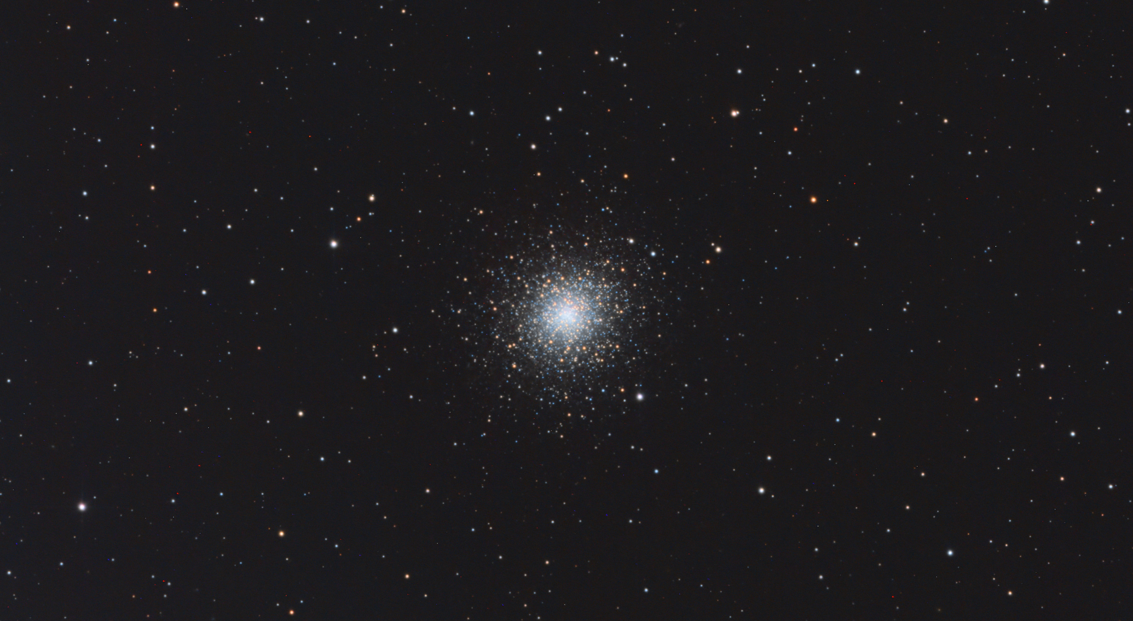

Miercurea trecuta am pozat si M63 (100x60s). Transparenta a fost mai slaba si nu am avut detalii prea bune, iar culorile au fost sterse. Am vrut sa refac captura, dar vremea nu m-a lasat.
O postez asa cum a iesit (nu cred ca mai apuc in sezonul asta sa o refac).

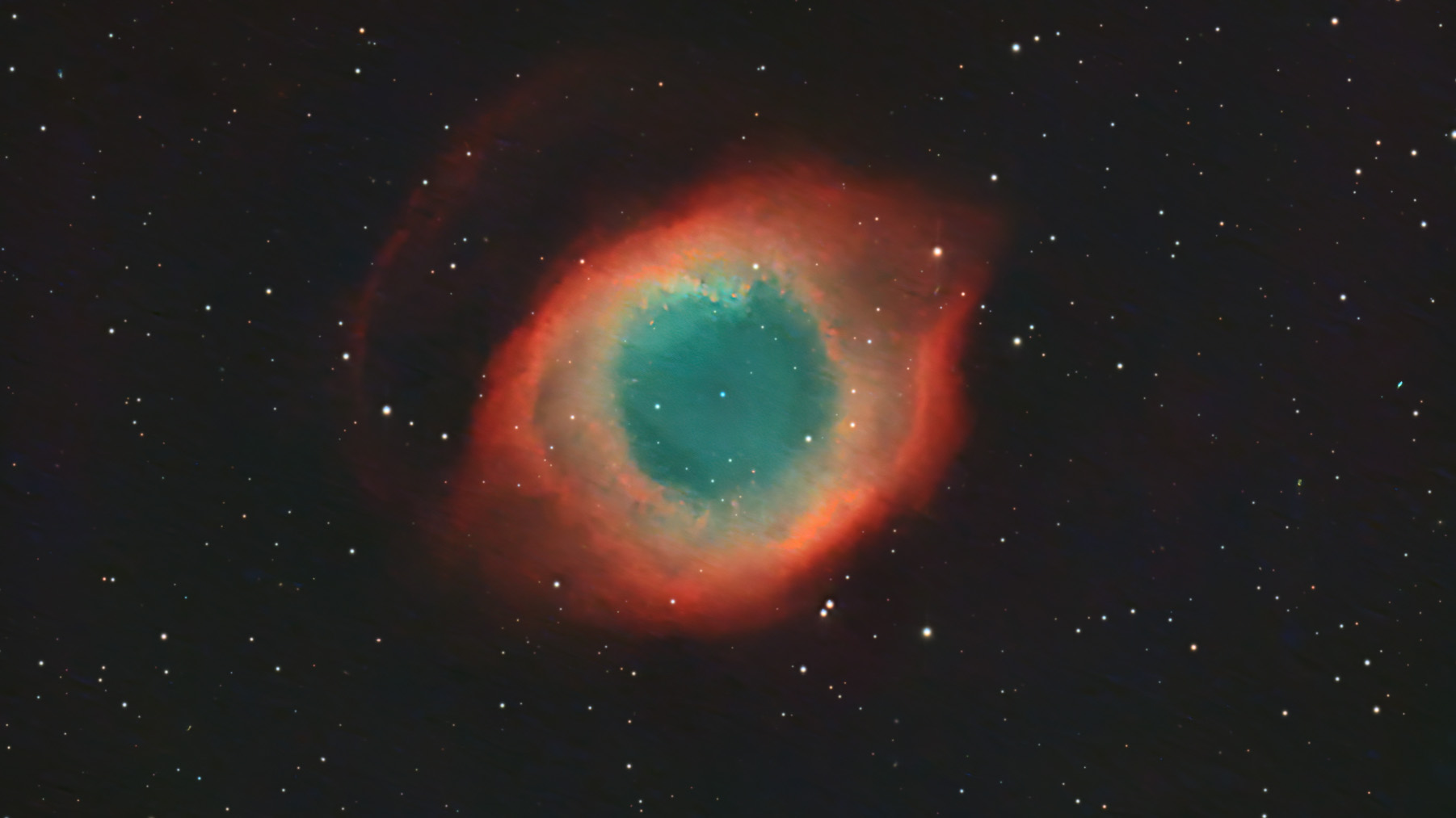

Sambata si duminica trecuta am incercat sa pozez Helix cu ASI595 si newton 8" F4, ca sa fac o comparatie cu captura facuta cu newtonul 6" F5 (o pagina in urma), in privinta semnalului.
Expunerea totala a fost asemnatoare, cu 30 minute mai mult pentru newtonul mai mic (285 cadre vs. 320 cadre de 60 secunde). Desi transparenta nu a fost buna (stelele erau atat de neclare, incat m-am uitat la oglinzi sa vad daca au condens), semnalul strans a fost mai bun la newtonul de 8" (asa cum e si normal).

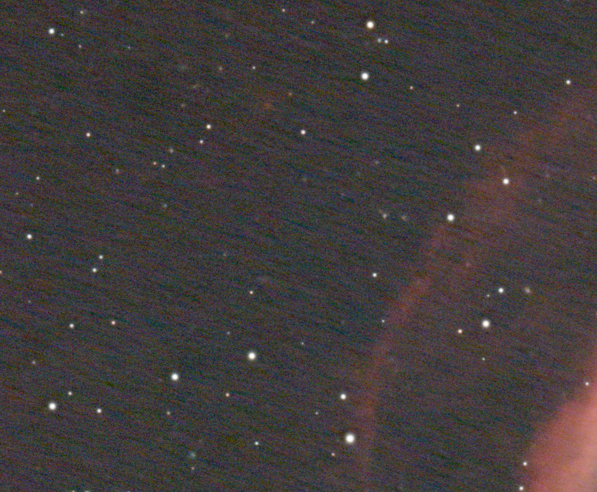

Zgomotul in stiva a fost mare si neuniform (vezi poza), din cauza poluarii luminoase si transparentei slabe.
Sambata am tras si 30 cadre (de 60s) pentru M2 (doar putin mai sus), asteptand sa se "ridice" Helix. Zgomotul a fost mai mic si uniform.

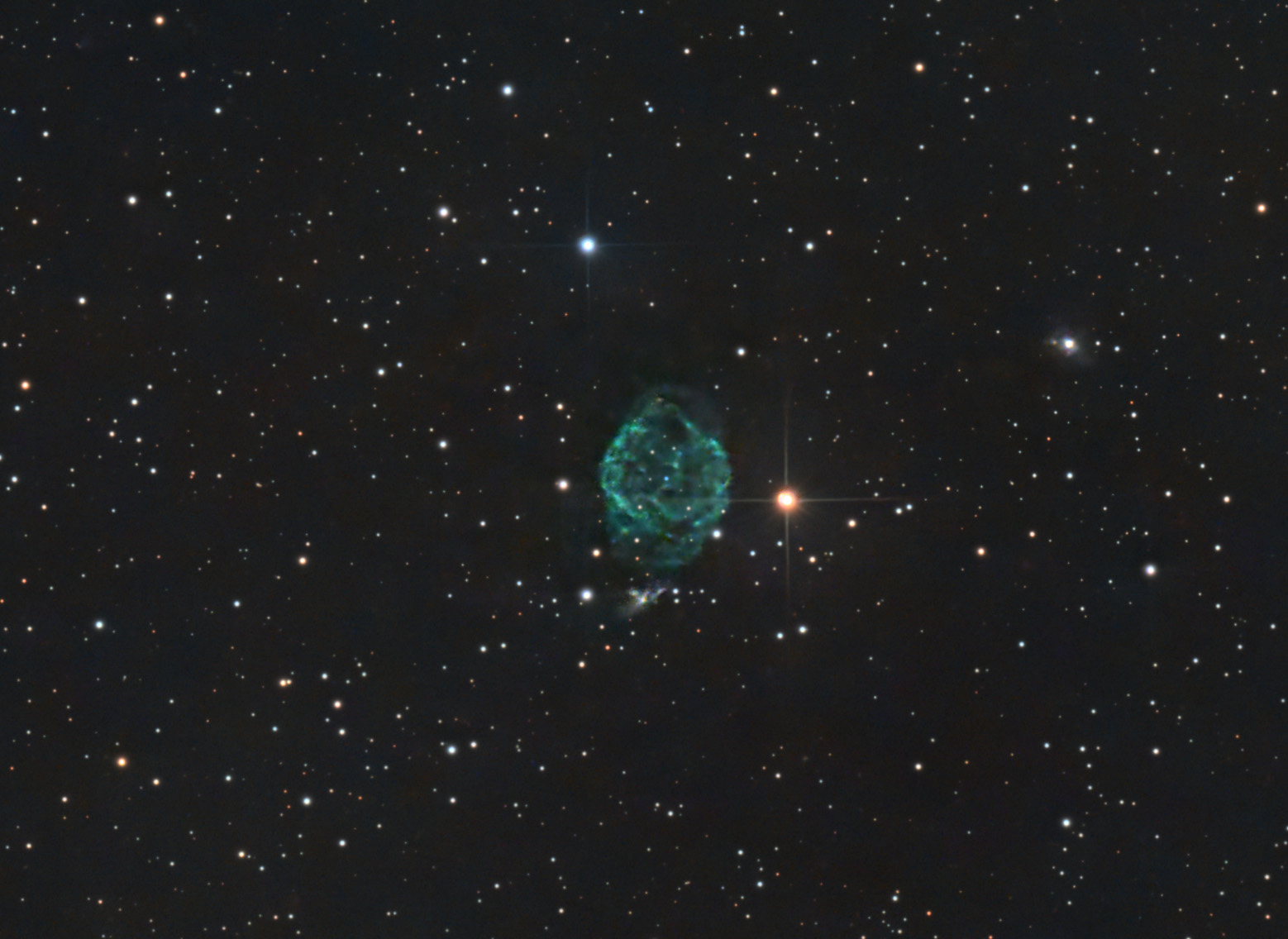

Ultimele doua nopti am incercat o nebuloasa planetara din Delfin, Abell 72 (PK059-18.1). Am zis sa incerc captura cu camera planetara ASI585, pentru o rezolutie mai buna (0,74as/px). Dar este necesara o rezolutie mai mare si o apertura pe masura (am vazut poza faina facuta cu CDK14). Fiind si foarte palida este nevoie si de cer negru (nu cu Luna cum am facut eu Sad )

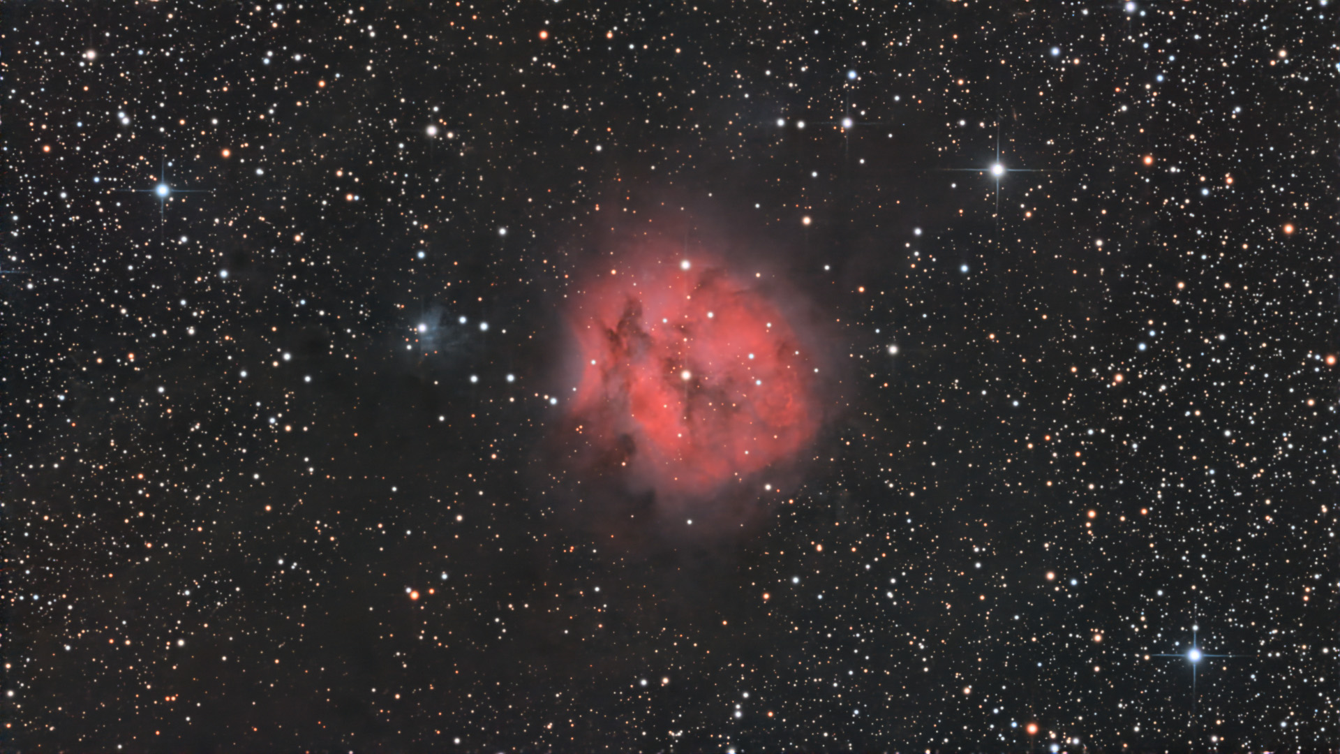

Aseara am facut o noua captura la Cocoon Nebula, dar cu ASI482MC (pixeli de doua ori mai mari decat are 585-ul), deci o rezolutie de cca. 1,5as/px. Senzorul are aceeasi marime ca 585-ul.
Nu am avut poluarea luminoasa a Lunii, dar seeeingul a fost naspa (cred ca a fost si un strat subtire de nori, ca aveam diferente intre cadre). Stelele au iesit umflate, dar BXT le-a mai corectat.
Camera este apropiata de posibilitatile lui 585, dar e de folosit acolo unde n-ai nevoie de rezolutie mare, cand seeingul este prost sau la focale mari. Are un pic de ampglow pe marginea de jos, dar se corecteaza cu dark.

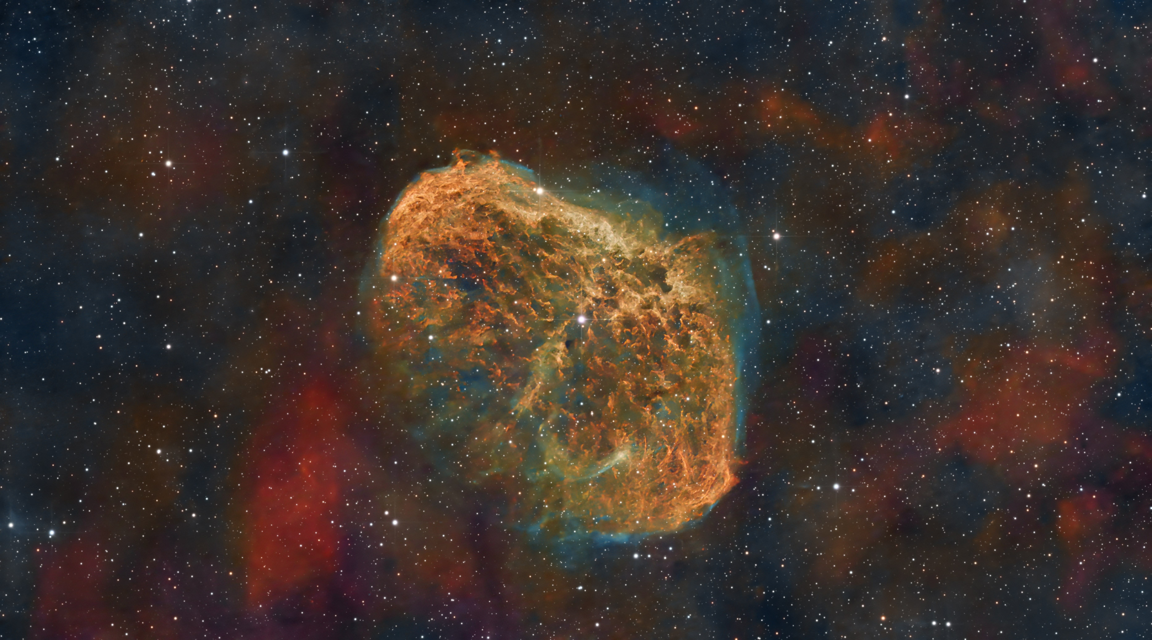

Aseara, dupa agitatia pozarii cometei, mi-am zis sa mai ma antrenez cu o planetara, ASI585MC. Cerul era prea luminos din cauza Lunii si nu puteam poza nebuloase intunecate, iar alte tinte erau chiar in zona ei.
Daca tot am pozat Cocoon pe Luna plina, am incercat si Crescent, desi nu-i chiar asa de luminoasa.
Am inceput cu filtrul anti LP, IDAS LPS D1 (il foloses in loc de filtru L), dupa trei cadre m-am razgandit si am folosit L-enhance.
Expunere totala- 2 ore si 20 minute (140 cadre de 60s). Stiva a iesit totusi cu zgomot neuniform in fundal, probabil din cauza Lunii sau folosirea la corectie a unui master Dark mai vechi, tras la o temperatura cu 10 grade mai ridicata.
Ma asteptam ca semnalul pe OIII sa fie afectat, insa a iest surprinzator de bine, tinanad cont de timpul de expunere si poluarea luminoasa.

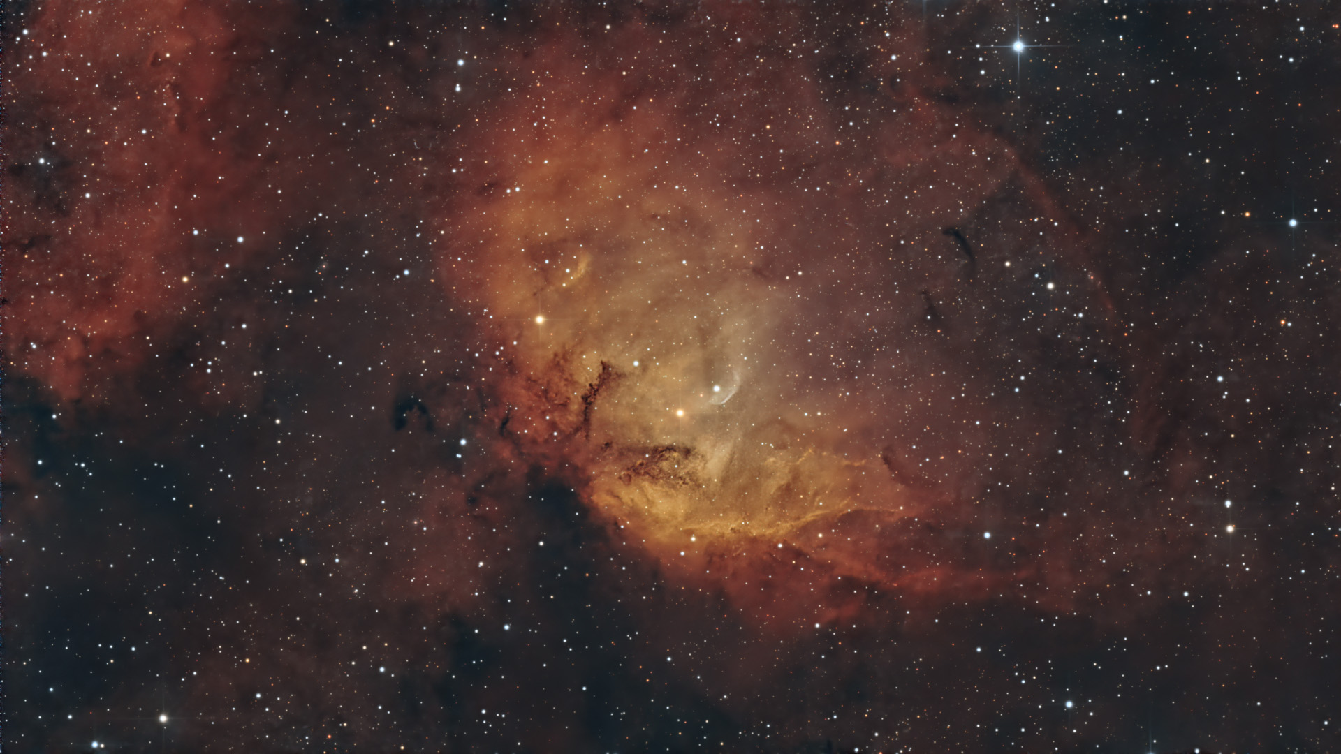

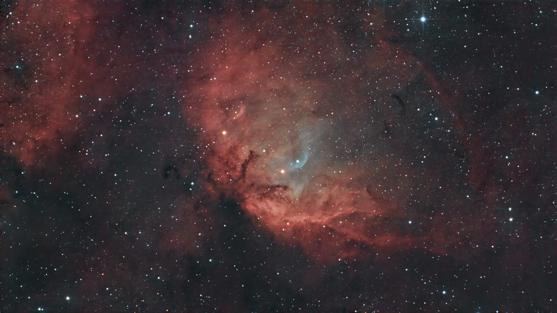

Aseara am incercat Tulip Nebula cu camera ASI585MC si filtrul L-enhance (pe newton 8" F4).
Expunere-3 ore si 20 minute (100 cadre de 2 minute).
Am incercat mai multe versiuni de procesare (pentru culoarea nebuloasei). "Intinderea" directa da o poza numai cu tonalitati de rosu, paleta Foraxx mai introduce ceva galben, extragerea canalelor si recrearea pozei ca HOO (cu LinearFit pe verde) adauga albastru in centru, dar rosul este mult atenuat, cu nuanta de roz. Si in pozele facute cu camera monocrom si filtre NB este greu sa aduci la suprafata ceva albastru in centrul nebuloasei (semnal slab pe OIII).
Pun poza Foraxx si o combinatie cu HOO.

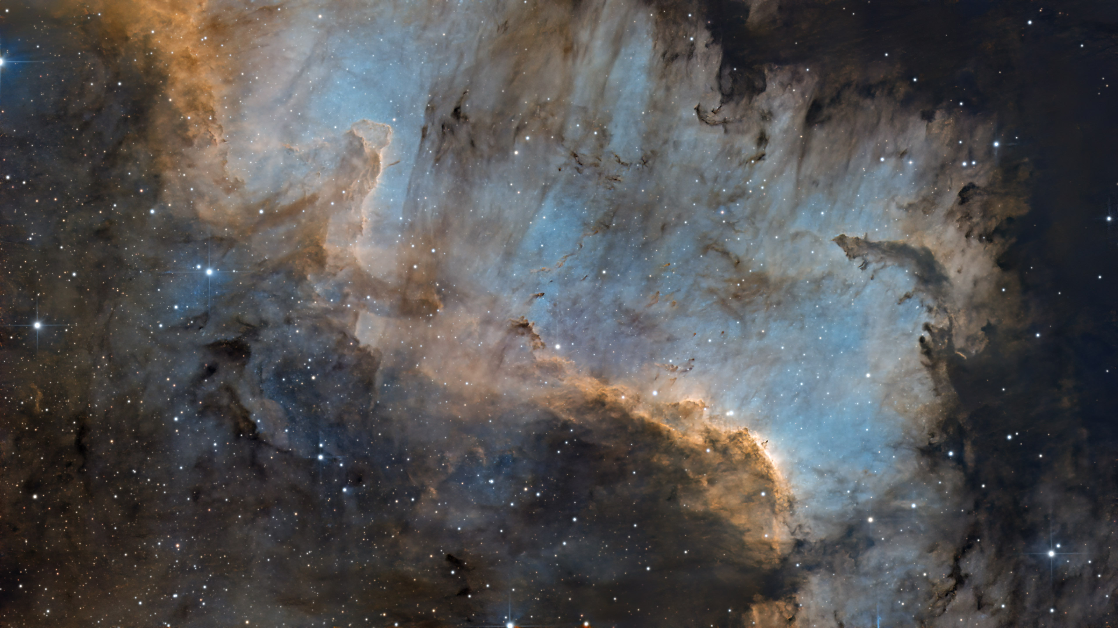

O parte din Zidul Lebedei (o caramida din zid Smile ) Captura de aseara cu ASI585MC si filtrul L-enhance.
Expunere- 4 ore si 44 minute (142 cadre de 2 minute).
Mai distractiv este cand nu mai pierzi timpul cu racirea si incalzirea camerei (uneori se mai opreste si SGP si trebuie sa reiei procesul). Doar ca trebuie sa ai dark tras la temperatura apropiata de cea a capturii.

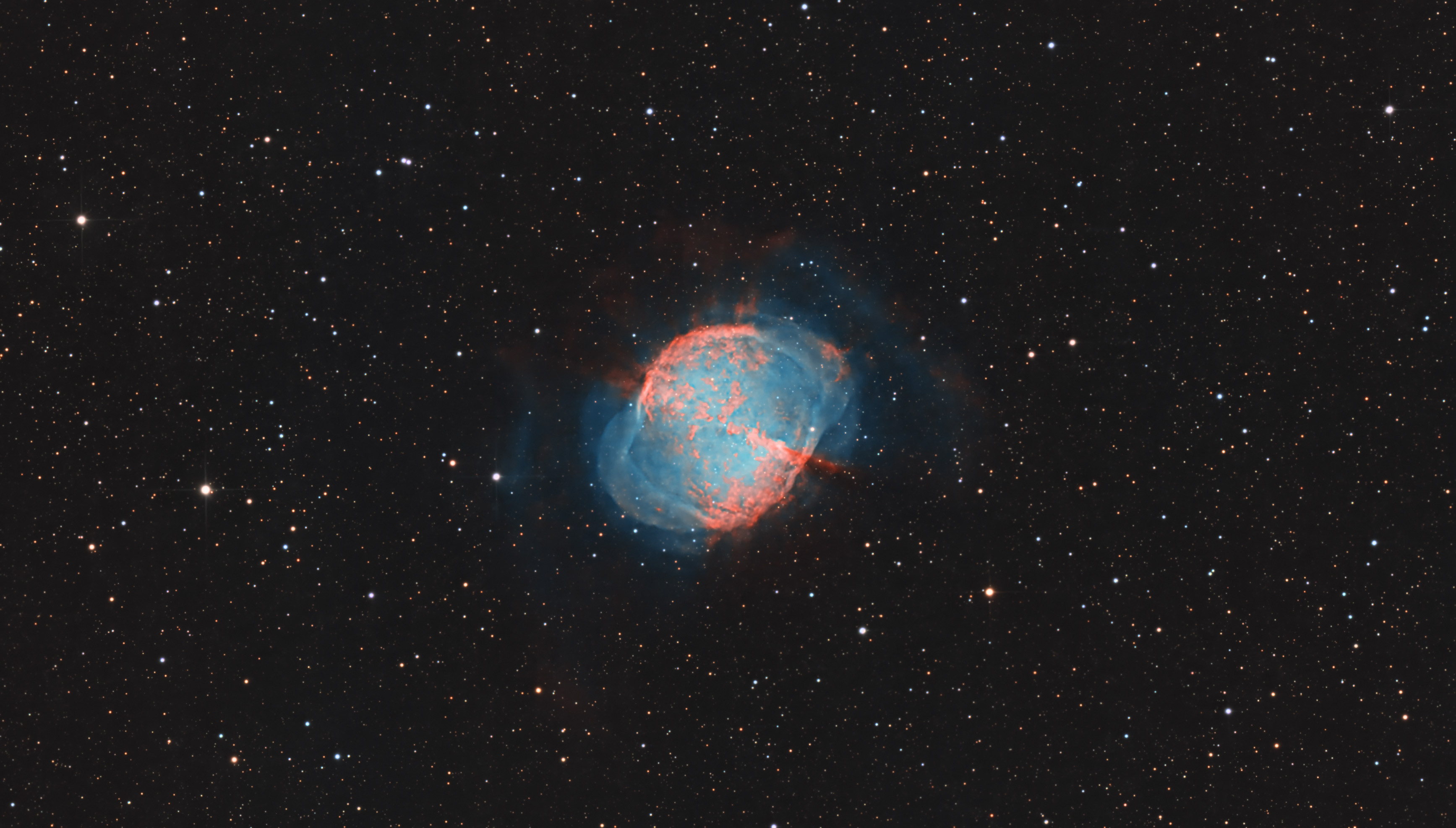

M27, o captura test cu ASI585MC si filtru L-enhance (am vrut sa vad diferenta fata de captura cu camera monocroma si filtre NB).
Expunere totala: 3 ore (2,5 ore cu L-enhance si o jumatate de ora cu filtru LPS- pentru stele). 150x60s +30x60s. Deci expuneri scurte.
Rezultatul este chiar multumitor, considerand timpul de expunere si faptul ca este o camera OSC planetara.
Procesarea a fost totusi putin mai dificila pentru a ajunge la culorile si detaliile facute cu camera monocroma. Sunt nivele diferite de sensibilitate pe pixelii cu matrice Bayer si un amestec de semnal pe canale. De exemplu, uitandu-te pe graficul cu raspunsul relativ pe canale (pe pagina ZWO), reiese ca semnalul pe canalul verde este = 0,78*OIII+0,17*Ha. Albastrul=0,42*OIII+0,05*Ha. Iar in canalul rosu este amestecat OIII. Valorile reies din linia de 500nm pentru OIII si cea de 656nm pentru Ha. In plus filtrul L-enhance are o banda destul de larga.

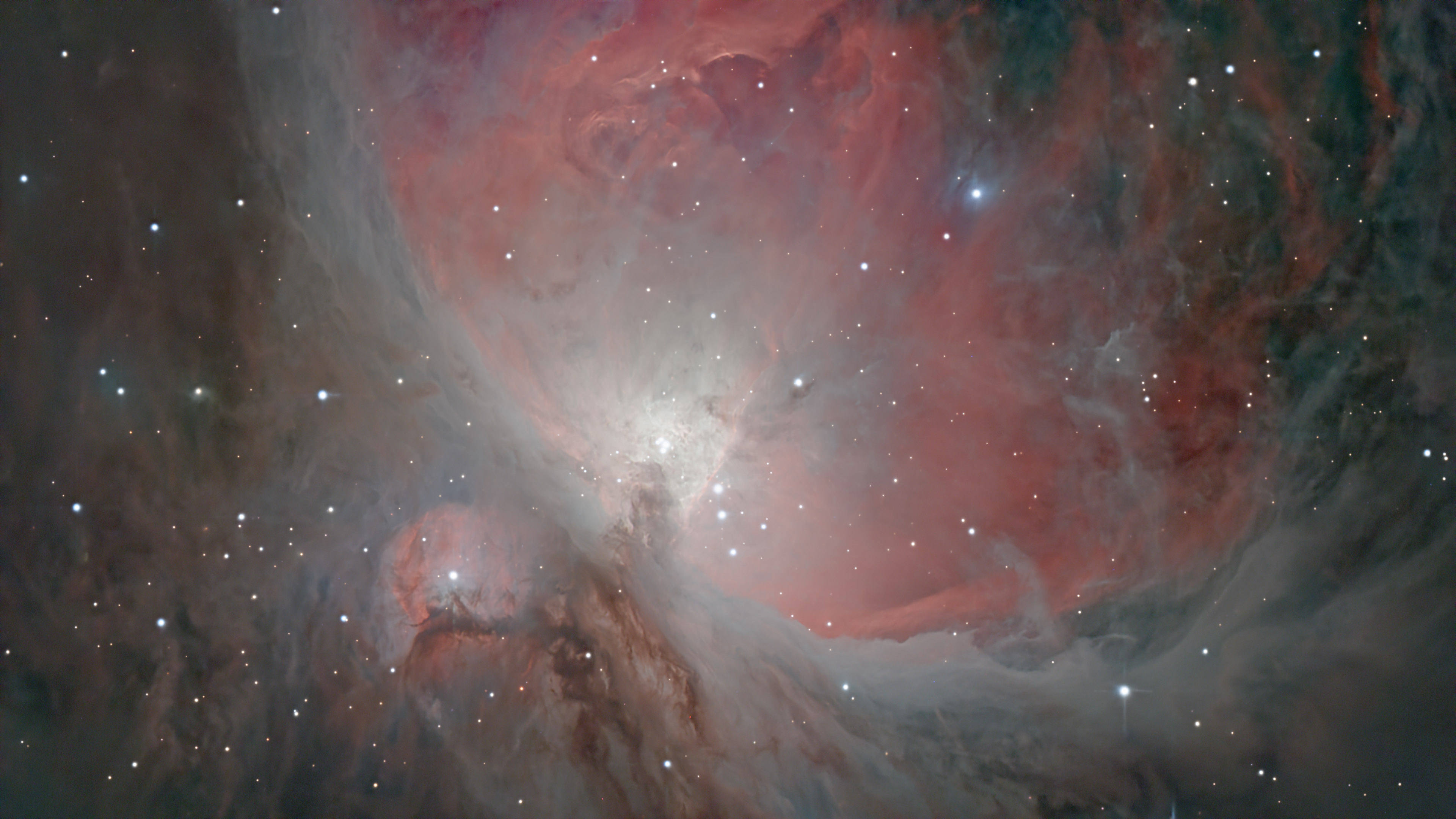

M42+M43, o scurta captura de joi seara cu ASI585MC. Expunere totala- cam o ora si sapte minute(30x120s, 30x10s, 30x5s).
 Marime fisier:  821.92 kb
 Vizualizat:  de 4250 ori
