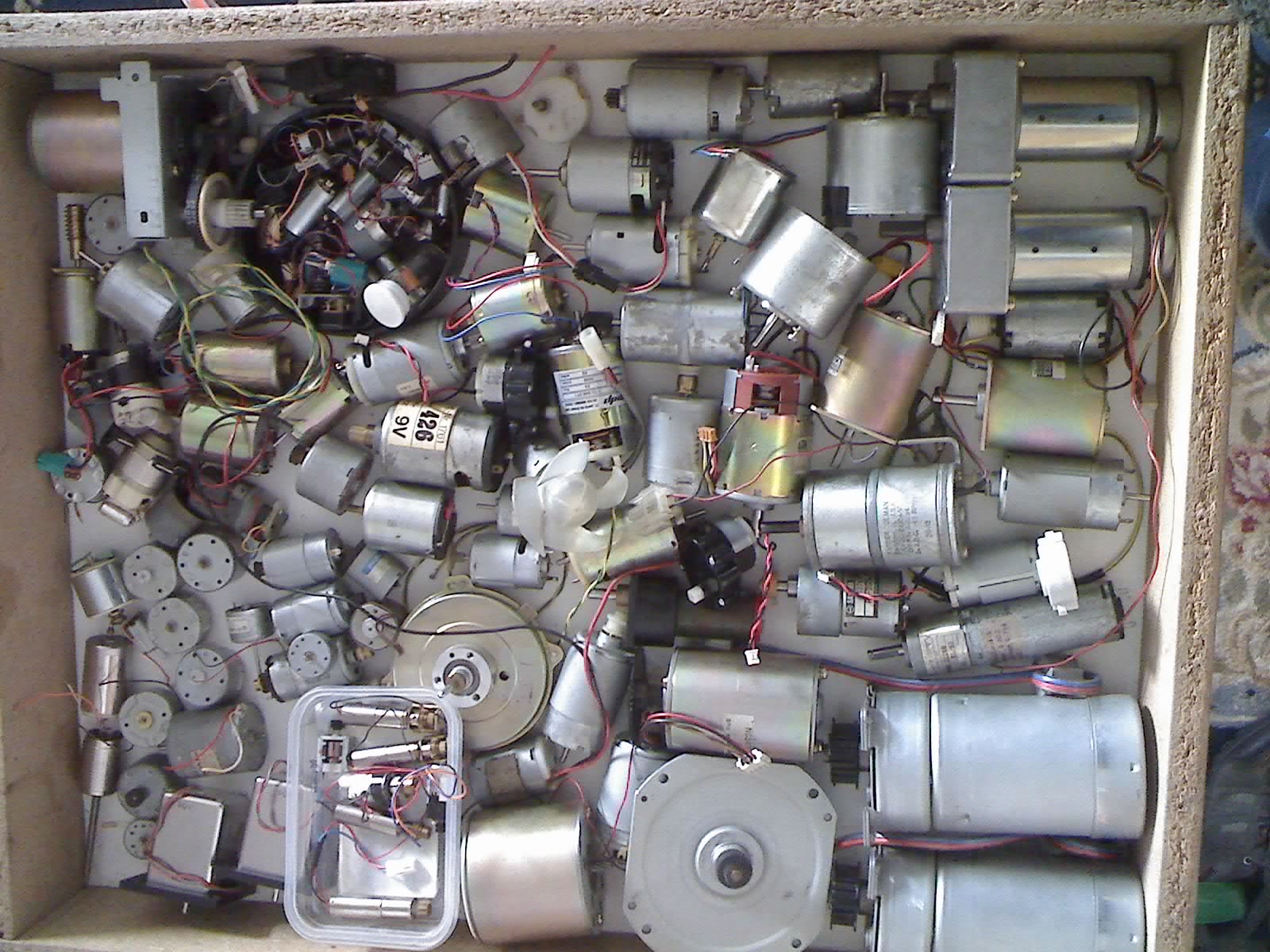

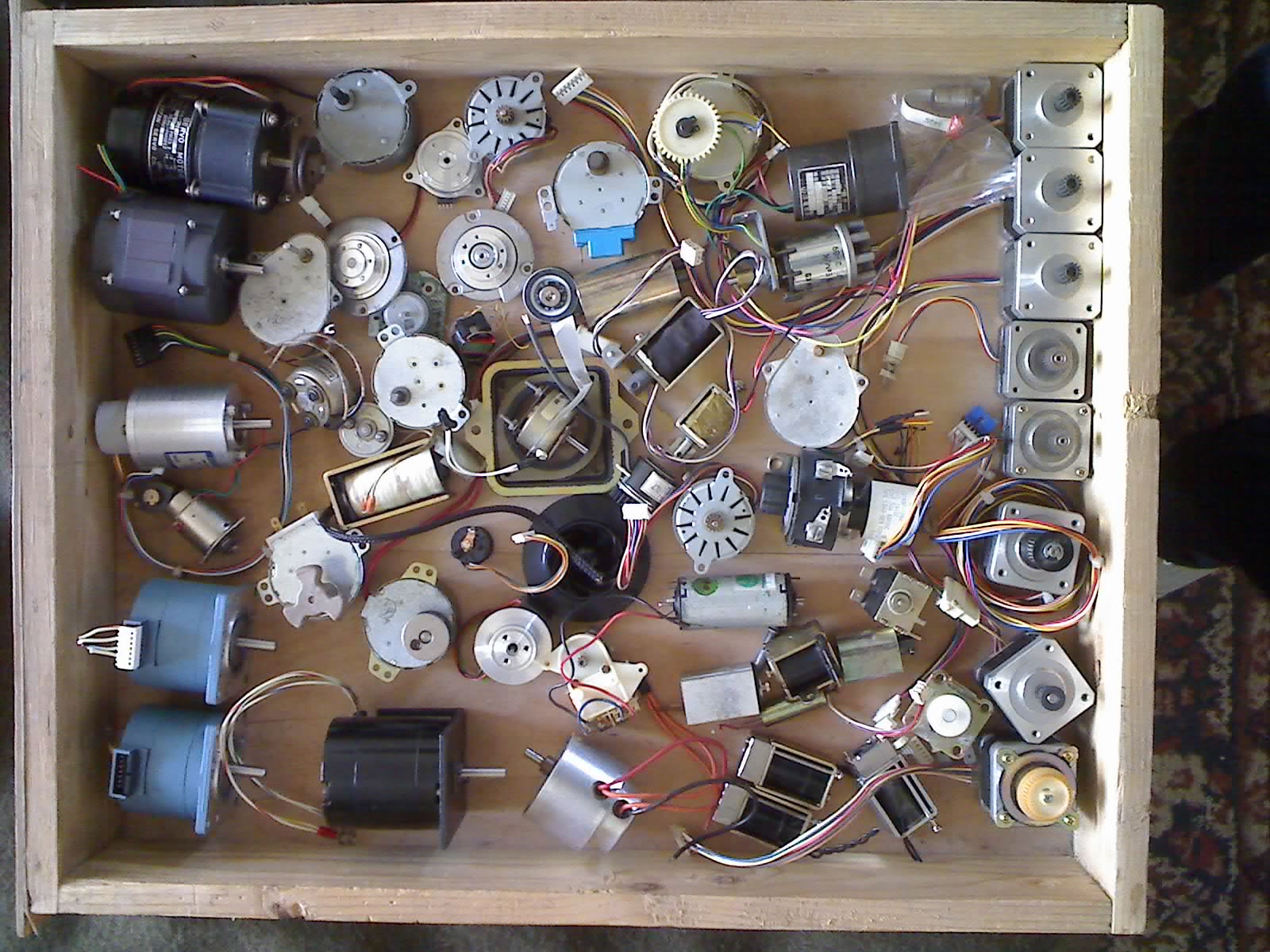

MesajTrimis: 23 Sep 2024 13:27 Download mesaj
Aha ! Twisted Evil
 Marime fisier:  339.22 kb
 Vizualizat:  de 7772 ori
 Marime fisier:  329.37 kb
Hai noapte , hai !!
Mesaje: 7223
MesajTrimis: 23 Sep 2024 13:29 Download mesaj
De vanzare Question Very Happy

Mesaje: 3142
MesajTrimis: 24 Sep 2024 17:39 Download mesaj
catalin dumitru a scris:
Aha ! Twisted Evil
Faina colectie de motorase de toate tipurile aveti. Very Happy
