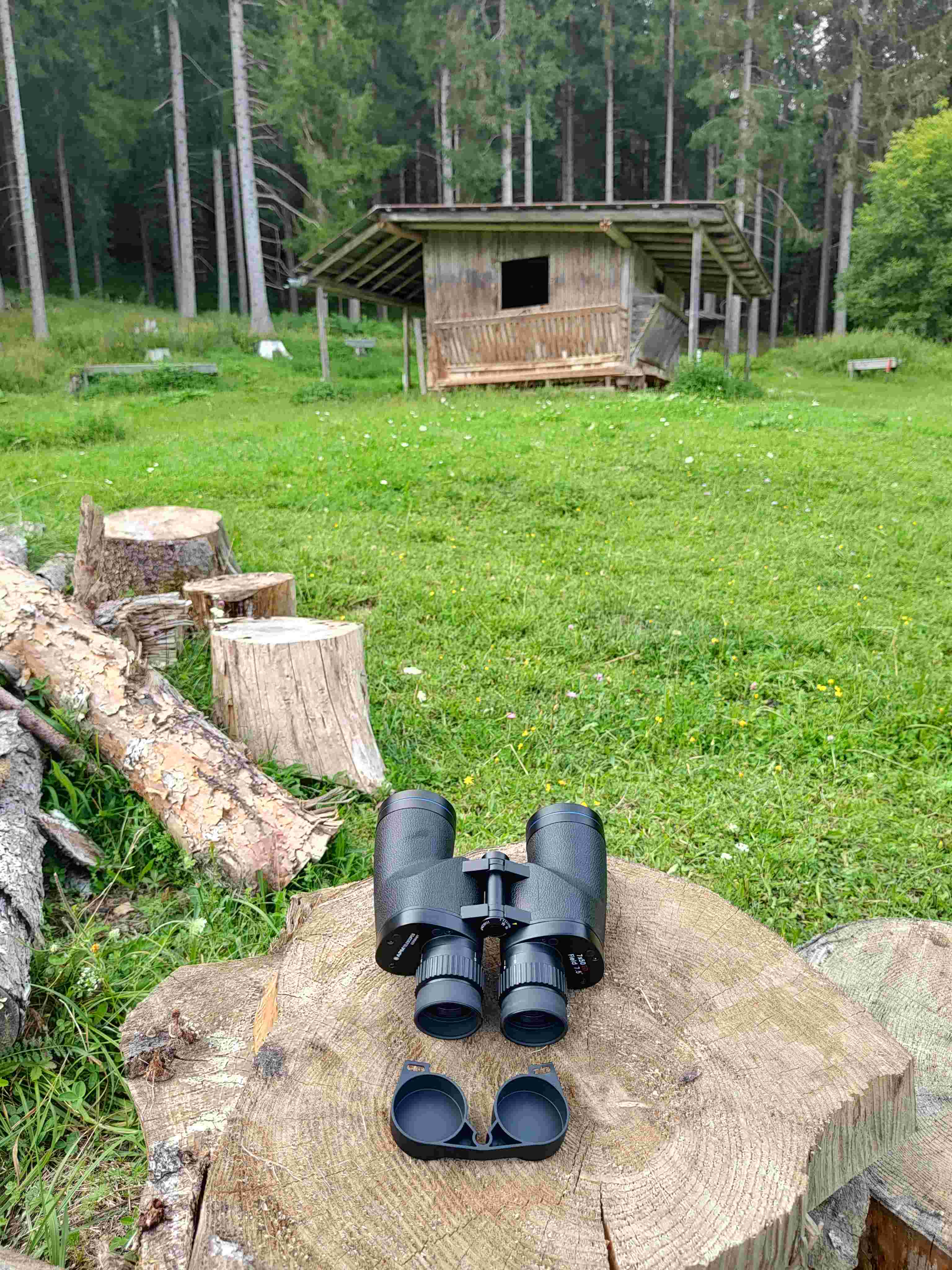

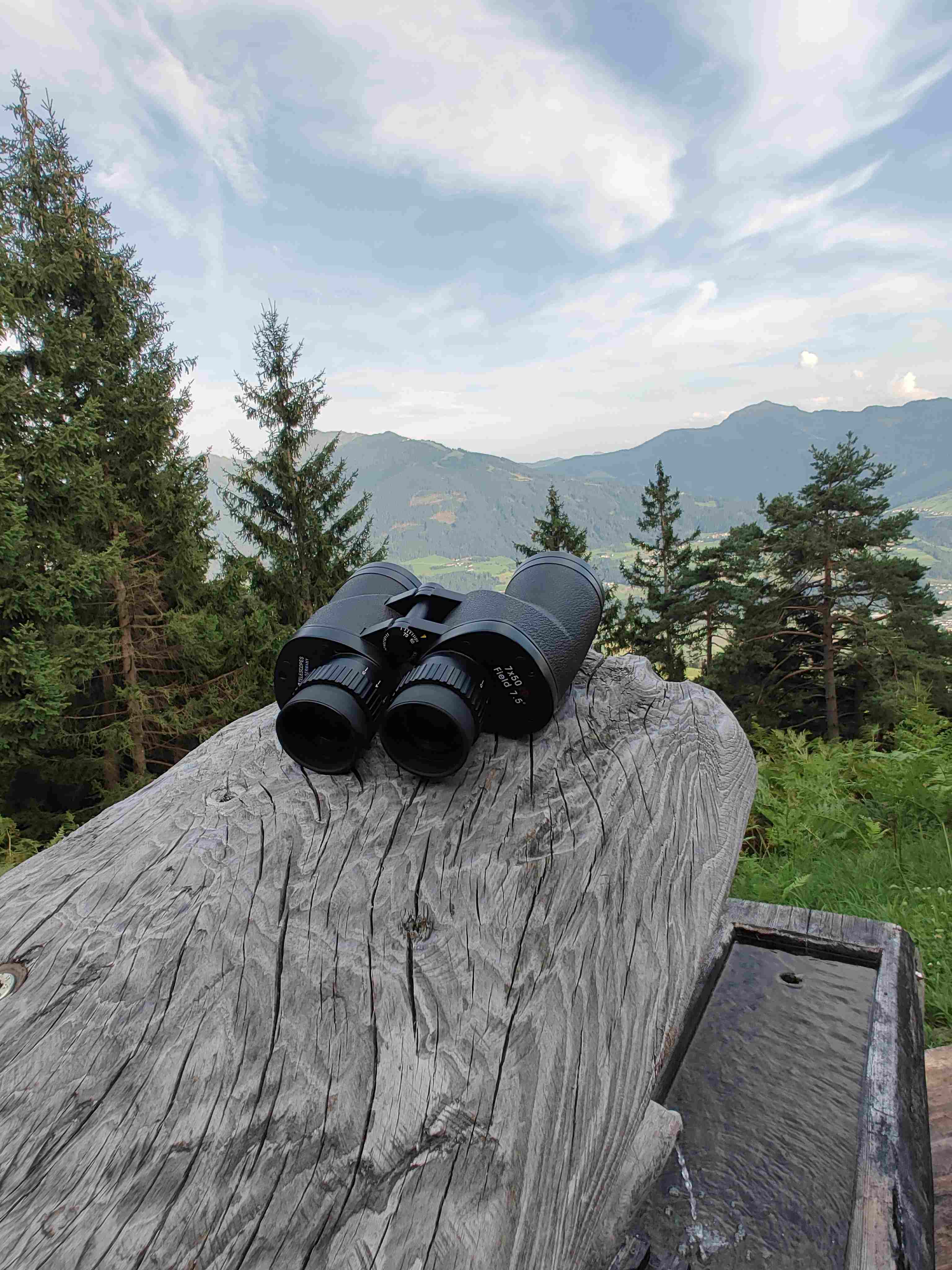

APM-ul auto-rotativ imi place si acum, e aici langa mine pe la 1200 m altitudine.😊
Si mai pot adauga ca nu numai nasul ci si propriile lui capace pentru oculare realizeaza cu usurinta rotatia lor. Capacele sunt unite intre ele iar cand pun un capac pe un ocular in momentul cand trag de al doilea capac ca sa-l centrez pe ocular a si aparut rotatia. Aici solutia ar fi simpla, sa tai banda de cauciuc care uneste capacele.

Adevarul e cam cum a zis Valy, m-am incapatanat sa cumpar mai multe modele de APM in momentul cand mai erau putine pe piata din seria cu dunga albastra , iar greseala mea a fost ca am cumparat numai de la TS unde multe produse date ca noi au trecut deja prin multe maini. Dar cred ca m-am vaccinat intre timp.
Acum m-am mutat cu cumparaturile cativa kilometri mai departe, nu multi, la un alt comerciant ce promite ca primesti produsul sigilat asa cum vine din fabrica. Si trebuie sa recunosc ca din mica mea experienta avuta cu ei acum cativa ani chiar asa a si fost dar pe atunci ma gandeam ca asta e o lege pentru toti comerciantii, si din acest motiv l-am ales pe cel mai apropiat.

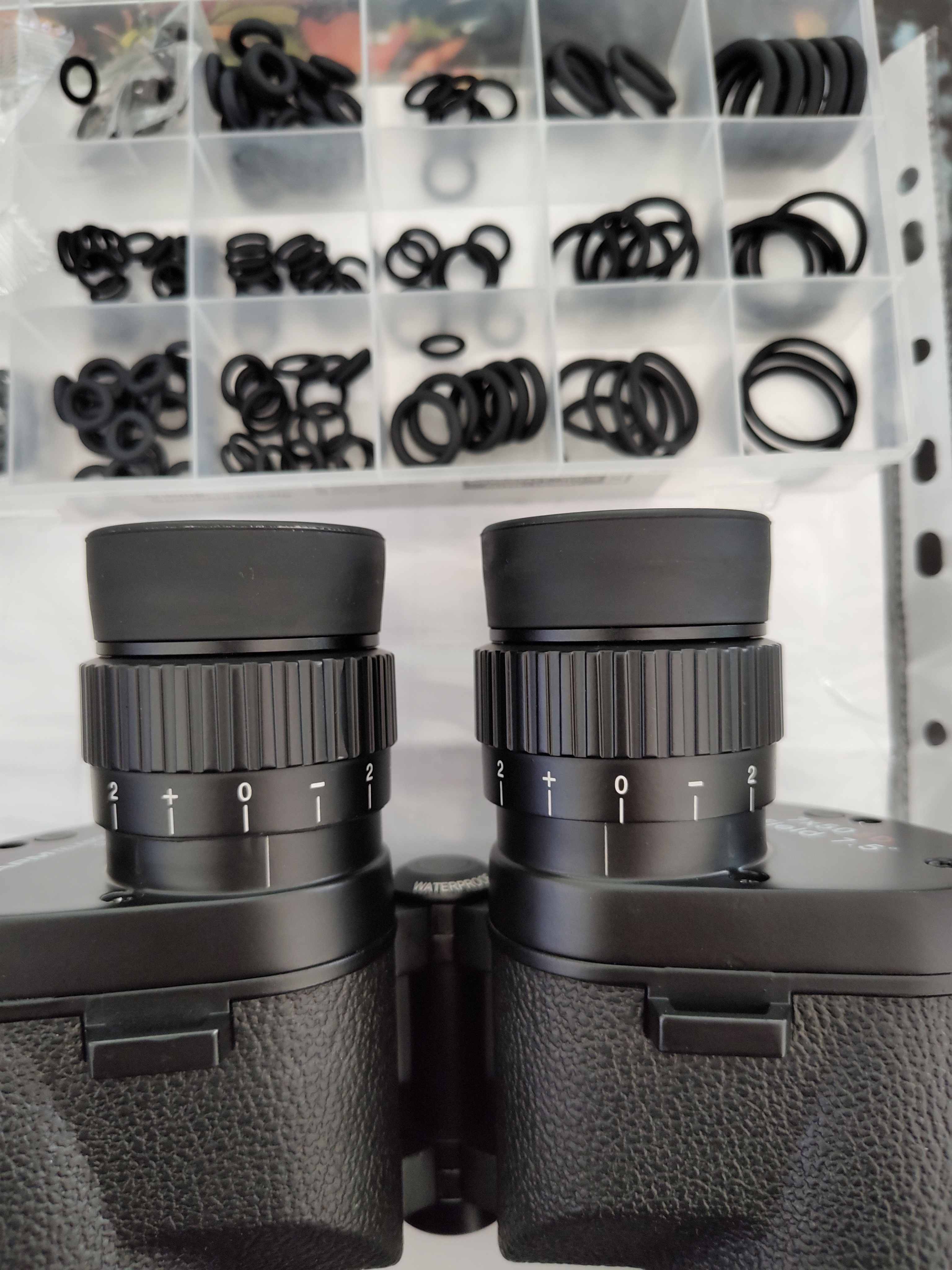

Problema ar avea doua rezolvări, prima ar fi sa fie schimbata vaselina iar a doua ar fi una improvizata si eu chiar as zice sa testezi. Intre partea mobila de unde prinzi de oculare ca sa le rotesti (partea cu striatii) ai o anumita distanta pana la capacele prismelor, adica partea tubului in care se rotesc ocularele, pe partea aceea ai putea sa bagi cateva o-ring-uri sa zicem de 2mm grosime iar diametrul trebuie masurat, daca ocupi acel spatiu o sa vezi ca o sa ai o aderenta intre o-ring si partea mobila foarte mare, singurul dezavantaj in timp ar fi uzura vopselei chiar in capatul partii mobile unde o sa se frece de o-ring daca il folosesti des. Eu asa incerca in locul tau (in practica am si incercat de aceea stiu), alege diametru cat mai potrivit, daca strange tare pe tub o sa se invarta prea greu, si invers, oricum e o solutie improvizata dar functionala si fara riscuri ca sa zic asa. Nu am o-ring-uri pe acasa ca sa fac o poza....dar daca nu ai inteles cum am zis fac ceva poza cu specificatii pe poza. Merita sa incerci.
Mesaje: 5326
MesajTrimis: 15 Aug 2024 23:24 Download mesaj
Sau banda de teflon facuta snur ...
Cristian Kata
Data inscrierii: 30 Iun 2018
Mesaje: 826
Localitate: Oradea
MesajTrimis: 16 Aug 2024 00:13 Download mesaj
Da, ar fi o idee si cu banda, daca ar desface la maxim ocularele (spre exterior, apoi bobinat teflon doar pe portiunea de tub care intra apoi sub ocular, asa nu se nici vede, in plus daca strangi bine teflonul si cand e gata de bobinat tragi de el pana se rupe, capatul adera foarte bine, sigur nu se desface dar nici nu ar avea loc sa se desfaca, practic la reglaje folosesti o cursa foarte mica. E pacat sa nu incerci cu banda, dar sa o strangi bine. Asteptam rezultatul, bobinezi la inceput aproximativ, vezi cum strange apoi mai pui sau mai iei. (Am exagerat un pic cu detaliile, stiu Smile))) )

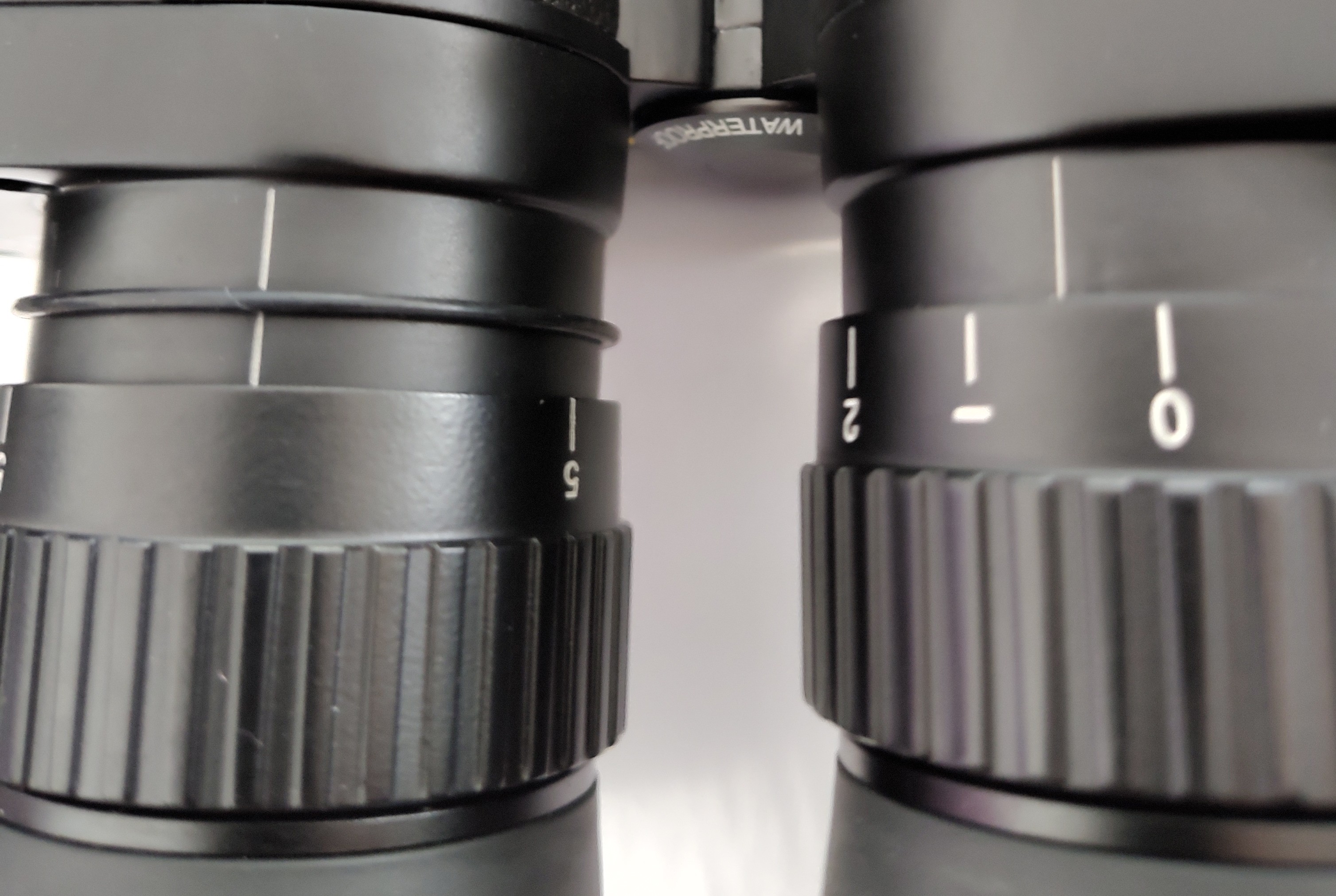

Am combinat cele doua metode propuse si a iesit o a treia perfecta.
Acum ce fac cu comanda pentru Nikon Astro 7x50?
Aveti si pentru cel de 18x70 o idee care sa coste 10€ (atat a costat cutia cu o-ringuri) ?

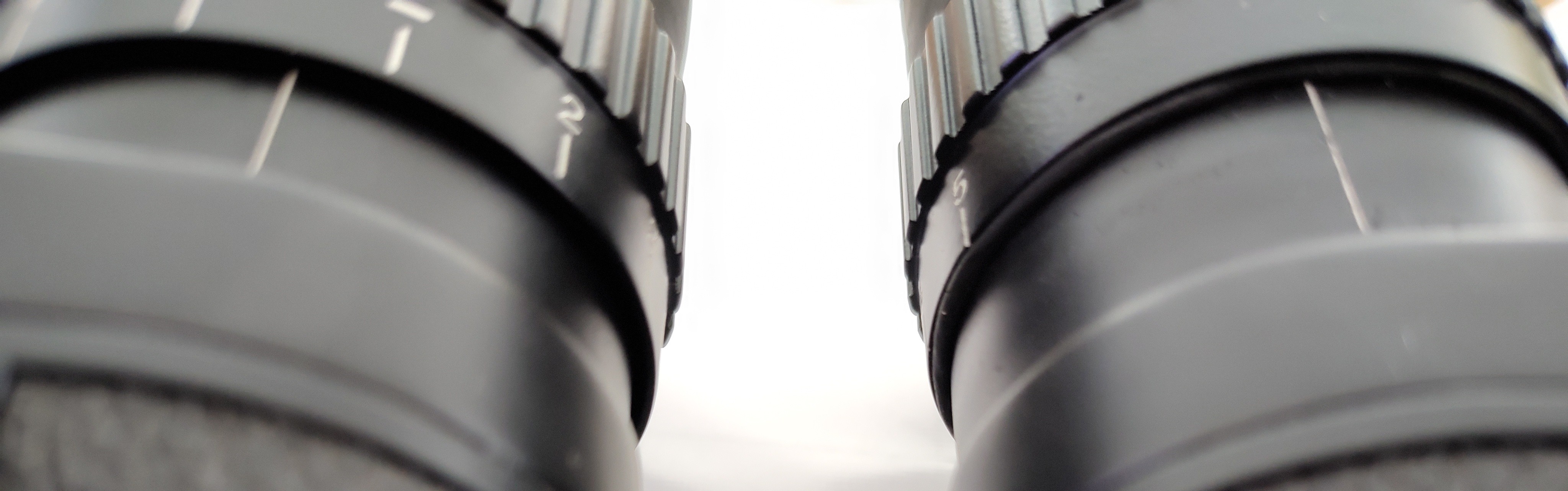

In prima fotografie o-ringul e pe ocularul din partea stanga. In cea de-a doua se vede ( cu ceva dificultate) o-ringul introdus sub partea mobila a ocularului dar acum, conform pozitiei de fotografiere, in dreapta. In cea de-a treia nu se mai vede nimic.
Ocularele se pot inca roti, trebuie un pic de forta pentru asta dar nu exagerata, insa sa se deregleze de la sine nici o sansa. Nu stiu daca era bine sa pun si un strop de vaselina insa pana una alta problema e rezolvata, si a si ridicat etanseitatea ocularelor la medii lichide. 😊
