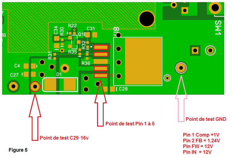

Iesirea este pe "insula" aia cu 3 gauri de trecere la care se leaga D1, C4, C27.
Masa e chiar langa.

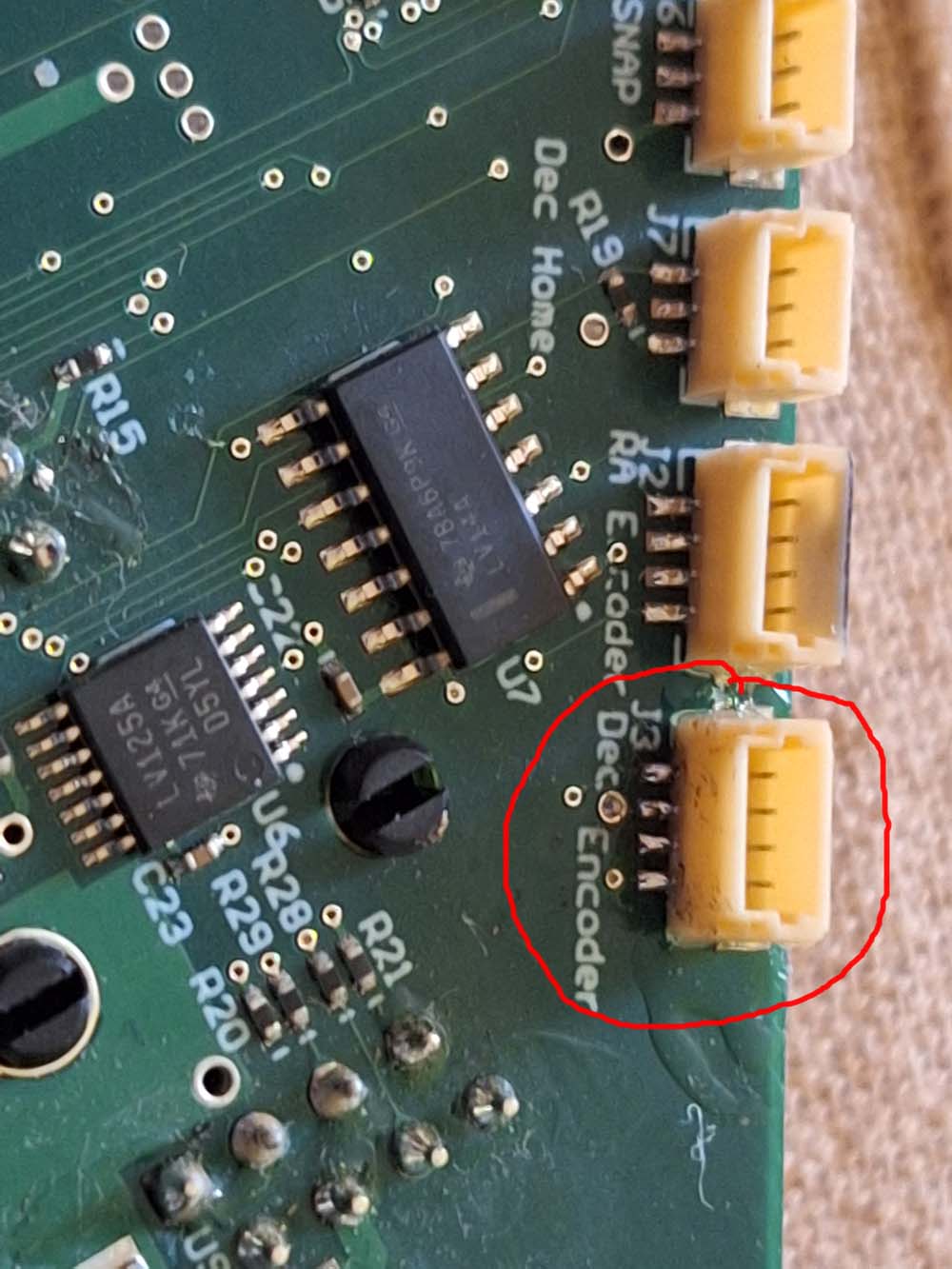

Mie nu-mi da pace lipitura aia de la mufa ... aia daca era lipita bine ar fi trebuit sa se smulga (greu) cu tot cu traseele de pe cablaj.

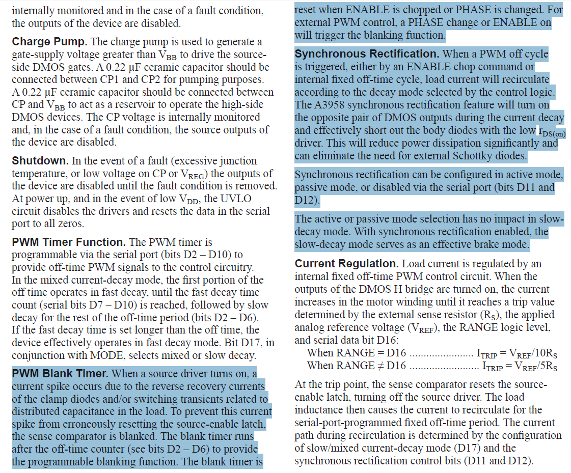

Pare-se ca driverul acesta e destept. Din cate inteleg eu driverele obisnuite cupleaza 2 tranzistori opusi din punte ca sa energizeze bobina si in faza asta curentul creste. Cand tensiunea pe rezistenta ce simte curentul atinge o valoare, tranzistorii aceia se deschid si este cuplata perechea opusa. Curentul circula acum invers prin bobina. Faza asta se cheama fast decay si poate introduce tot soiul de ripple-uri.
Driverul asta adauga (inainte de un nou ciclu si imediat dupa fast decay) un "slow decay" mode, in care tranzistorii de alimentare sunt decuplati dar sunt cuplati cei 2 tranzistori legati la masa prin rezistenta de masurare a curentului. Se creeaza o bucla care consuma si ea din energia magnetica stocata in bobina. Din cate am priceput in perioada asta nu curge curent prin rezistenta de masura asa ca nu se poate masura acel curent. Astfel ca driverul foloseste un timer care tine Tblank circuitul in modul asta pana la un nou ciclu. Banuiesc ca motoarele merg mai fin in felul asta.

Am reusit sa gasesc un domn care repara telefoane si in general orice fel de aparate si nu se da in laturi sa umble pe placi. Nu prea aveam eu incredere, dar i-am aratat mufa aceea de la encoder si mi-a lipit-o imediat. A facut treaba buna zic eu si a si consolidat soclul cu un soi de adeziv elastic.

Am gasit inca o postare franceza, foarte faina, in care se spune ca contactul din stanga lui D1 (putin stanga-jos fata de insula de 3 contacte) ar trebui sa aiba 16V mereu. Acela are exact ca si insula 11,5V. La miscarea rapida acolo ar trebui sa apara peste 40V, insa pentru orice miscare tensiunea ramane 11,5V.
Deci in mod sigur convertorul e dus. M-am uitat si pe spatele placii la bobina si condensatorii aferenti si nu par sa arate rau. O sa schimb piesa si o sa vad ce si cum. O sa comand 2 pentru orice eventualitate.

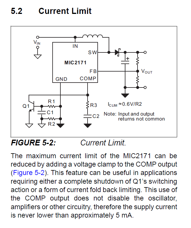

Schema aia postata mi se pare un pic inconsistenta. Si ce ma intriga, nu vad un circuit prin care ar putea fi comandata ridicarea tensiunii in functie de turatie. Nu sunt sigur ca ar fi nevoie de o astfel de complicatie, fata de o tensiune mai mare, fixa.
P.S. 2
Pe cablaj vad ceva ce ar putea fi acea comanda, este o mica punte (gaurica) la R22 ce duce spre amandoua microcontollere (cate unul pe fiecare axa). Tot acolo pare sa fie si circuitul tipic de limitare a curentului de la MIC2171 (am pus schema din datasheet).

Ce mai trebuie avut in seama la masuratori, se pare ca in schema asta masa motoarelor este diferita de masa sursei si/sau de cea digitala. Masa asta poate sa fie 'floating' si sa te fure, francezu indica un punct de masa pentru masuratori (cam ciudat, nu e chiar bobina acolo legata la intrarea de 12 V ? ).

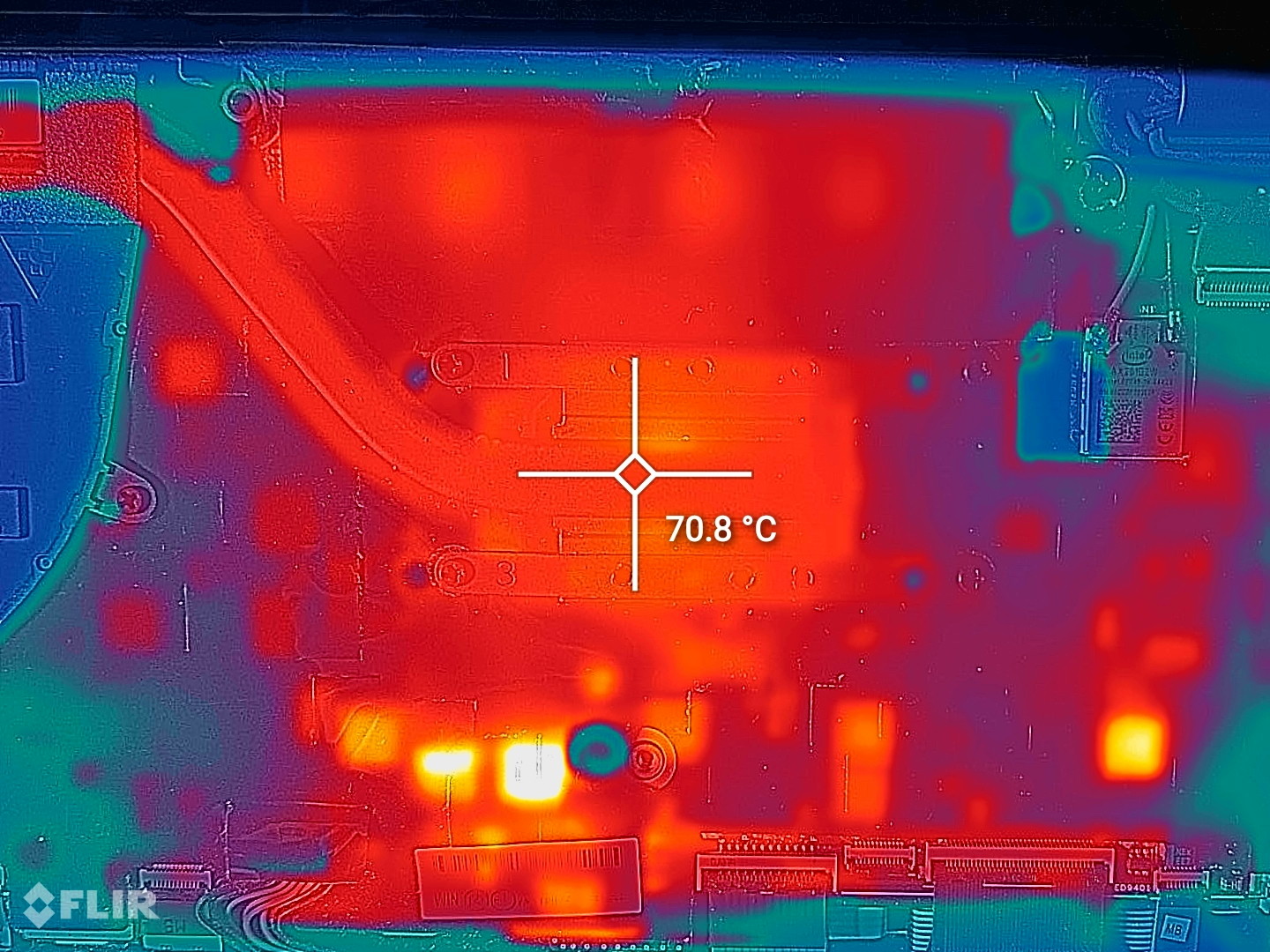

P.S. Uite o poza termica de la o placa de baza dintr-un laptop de care m-am ocupat, la mijloc e procesorul, sus sunt memoriile, jos regulatoarele/convertoarele de tensiune, astea se vad bine chiar daca totul e acoprit cu o folie neagra metalizata, asa-s facute sa functioneze. Ala cel mai fierbinte avea 92 de grade la momentul respectiv.

Nobody, ai dreptate. Punctul ala de masa dat de francez e aiurea. Acolo e taman conexiunea dintre bobina si condensatorul de 470uF, punct care e legat direct la alimentarea de 12V (de dupa intrerupator).
Astazi am alimentat placa direct la baterie fara nimic conectat la ea, afara de telecomanda. Ai avut si aici dreptate Nobody. Masurand tensiunea pe insula aia de 3 contacte care e legata la "punctul de test C29" mentionat de francez am gasit ca este 15,9V, adica corecta! Insula aia de 3 contacte e legata la toate driverele (probabil intrarile pentru Vmotoare).
Am mai masurat si tensiunile pe ceilalti pini ai convertorului si erau si ele corecte (0.96V si 1,23V pe Comp si FB). Intr-adevar gaurica aia micuta legata de R22 se duce la microcontrolere. In mod clar la anumite viteze microcontrolerele schimba tensiunea pe motoare. Am verificat si asta. La viteze mici pana la 6 inclusiv, tensiunea ramane 16V. La vitezele 7, 8 si 9 tensiunea creste pana la 44,7V. Am facut un filmulet:
