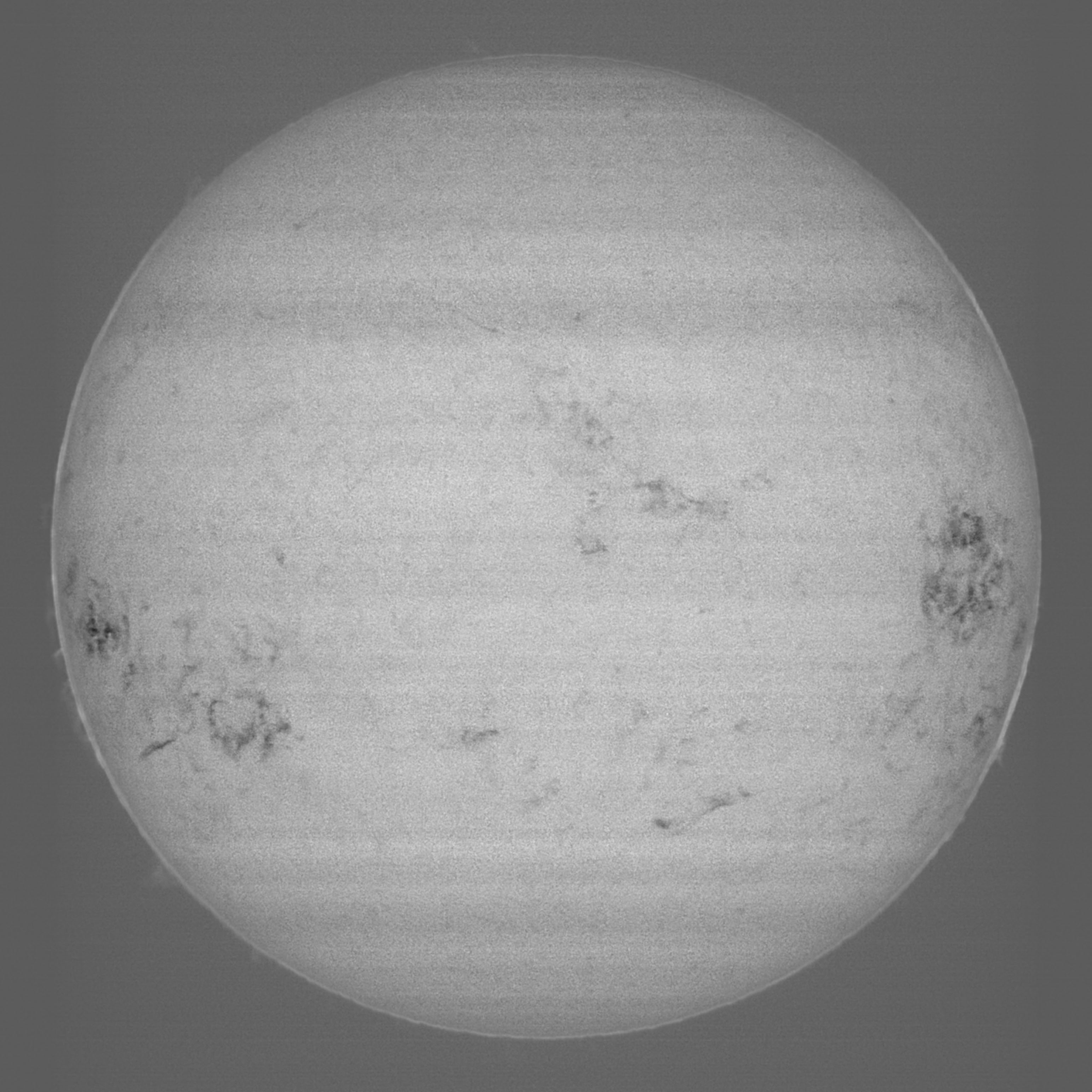

@varadinagypal, cum scapi de efectul seeing-ului asupra scanării în bandă îngustă? Nu apar linii zimțate, doar un pic de blur. Ai făcut stack din mai multe capturi?
Cred că stack blurează detaliile fine iar fără stack turbulența le transformă în ferestrău.

incerc tot feluri de chestii, motion blur (ca nu am detalii oricum), stack de 8 cadre, tot feluri de incercari
ieri am rescris algoritmul de scanare al monturii (controller scris de mine, doar motoarele au ramas din motorizarea de fabrica) si al racirii camerei... se pare ca a dat roade

MesajTrimis: 01 Iul 2024 00:28 Download mesaj
deci prima lumina, dupa ce am rescris algoritmul de scanare, ca sa includa eliminarea ventilatorului (de racirea a camerei) inainte si pe parcursul scanarii. Pierd 3 grade celsius, senzorul la 33 grade, dar fara peltier+ventilator era la max-out la 43 grade.
culmea e ca pe live view nu se vedea diferenta
ah, Soarele in heliu D3

MesajTrimis: 01 Iul 2024 09:10 Download mesaj
Frumoasa realizare
In timpul acizitiei de date ramai cu Peltier-ul pornit?

Super imaginea in He , acum arata mai clara, cu detalii mai fine. Ventilatorul ,banuiesc ca producea vibratii care faceau detaliile zimtate pe imagini, de este dezactivat in timpul capturii ?
Un spectroheliograf este cu mult mai afectat de sursele de vibratii (vant , motoarele de pe montura, ventilatoare etc.) si de seeing , decat un setup clasic pentru capturi in WL sau cu lunete/filtre speciale pentru banda ingusta.
Si eu am cautat sa elimin pe rand toate sursele de vibratii sau macar sa le reduc cat mai mult efectul generat de acestea, la montura am inversat motoarele , caci nu sunt indentice, l-am pus pe cel mai silentios pe axa RA, si am mai redus din curentul pe motoare in asa fel incat sa se reduca din vibratiile produse de motoare care se transmit prin montura la soectroheliograf, fara sa le iau prea mult din putere ca sa poata misca montura fara blocaje.
Dar o "arma " mai eficienta impotriva efectului de zimti pe imagini este un FPS cat mai ridicat la camera, cat mai multe cadre pe secunda , in acest fel se reduce mult si din efectul de zimti produs de seeing asupra calitatii imaginilor, si eventual marirea vitezei de scanare pentru a obtine un disc solar cat mai circular la FPS ridicat al camerei.
Dealtfel factorul de forma al discului ( cat de rotund sau cat de bombat este, pe axa X sau Y) depinde de FPS-ul camerei dar si de viteza de scanare. Cu cat FPS-ul este mai mare cu atat discul apare mai bombat pe axa X si mai ingustat pe axa Y, acelasi lucru valabil si cu cat viteza de scanare este mai mica si invers , cu cat FPS-ul camerei este mai scazut sau cu cat viteza de scanare e mai mare cu atat discul va aparea mai ingustat pe axa X si mai bombat pe axa Y. Cel putin asta am observat pe parcursul unui an de cand ma ocup cu spectroheliografia.
Stacking-ul intre imagini (scanari) nu aduce cine stie ce beneficii in cazul imaginilor obtinute cu un spectroheliograf, mai mult dezavantaje atunci cand apar schimbari sau deformari locale ale detaliilor de la o imagine la alta si rezultatul va aparea mai blurat. Se merita doar cand strangi mai mult de 10 imagini din scanari dar procedeul este unul de durata (cel putin 6 minute la 10 scanari ) iar la Soare nu prea e potrivit intrucat e destul de dinamic. De curand am renuntat si eu la metoda stacking-ului intre scanari.

MesajTrimis: 01 Iul 2024 13:22 Download mesaj
peltierul e oprit si el, iar fiindca am sistem de monitorizare a senzorului hall din cooler, coolerul porneste cu doua secunde mai repede decat peltierul -- altfel: curent peltier mare si senzor hall mumu, alarma.

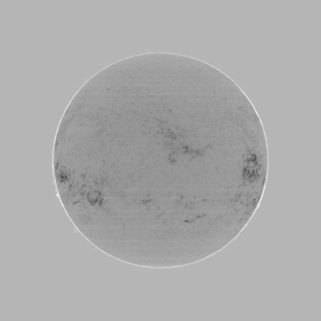

MesajTrimis: 01 Iul 2024 19:38 Download mesaj
tabloul de azi, inainte sa vina monsunul de azi

MesajTrimis: 03 Iul 2024 09:37 Download mesaj
Din 2024-07-01, Heliu D3

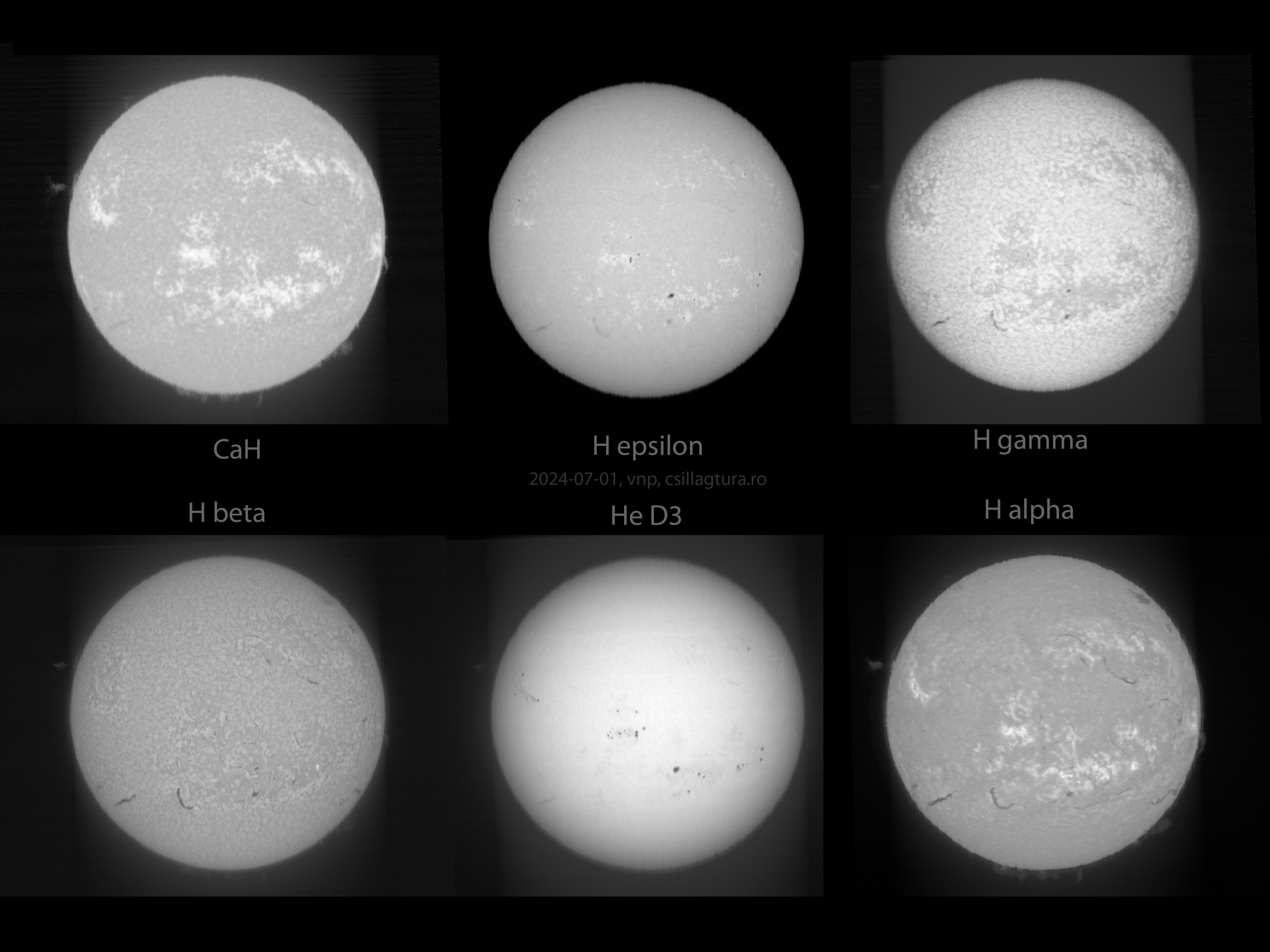

MesajTrimis: 04 Iul 2024 09:42 Download mesaj
etalon de calciu combinat cu date de spectroheliograf

Mesaje: 3107
MesajTrimis: 06 Iul 2024 13:57 Download mesaj
Super faine imaginile, mai ales ultima, in Ca. Smile
Prezint si eu cateva imagini in banda ingusta, facute dimineata cu spectroheliograful, de la H-beta, He-D3, H-gamma , la Ca-H, H-delta si H-epsilon.

Mesaje: 3107
MesajTrimis: 07 Iul 2024 21:36 Download mesaj
@varadinagypal.
Bravo, din ce in ce mai bune sunt imaginile facute cu spectroheliograful. Smile Fiecare imbunatatire adusa instrumentului conteaza mult in rezultatul final cand vine vorba de imagini realizate cu un spectroheliograf. Imaginea in He-D3 se apropie ca claritate de imaginea facuta de mine (din aceeasi zi - insa in imaginea facuta de mine se vad cam multe benzi difuze de la dungi traversalium - de la particule pe fanta - pe care softul nu a reusit in totalitate sa le elimine). Dar si imaginea in H-beta m-a surprins la cat de clara este.
