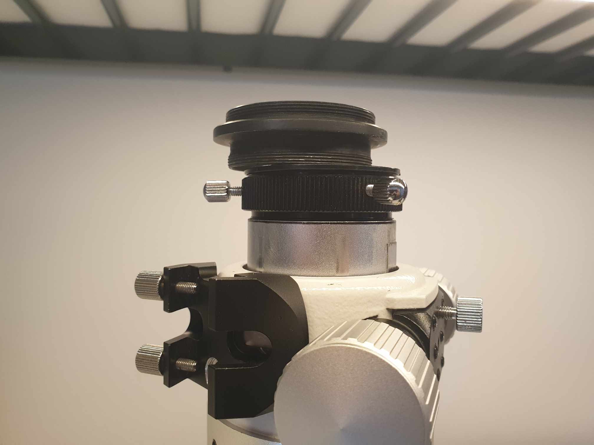

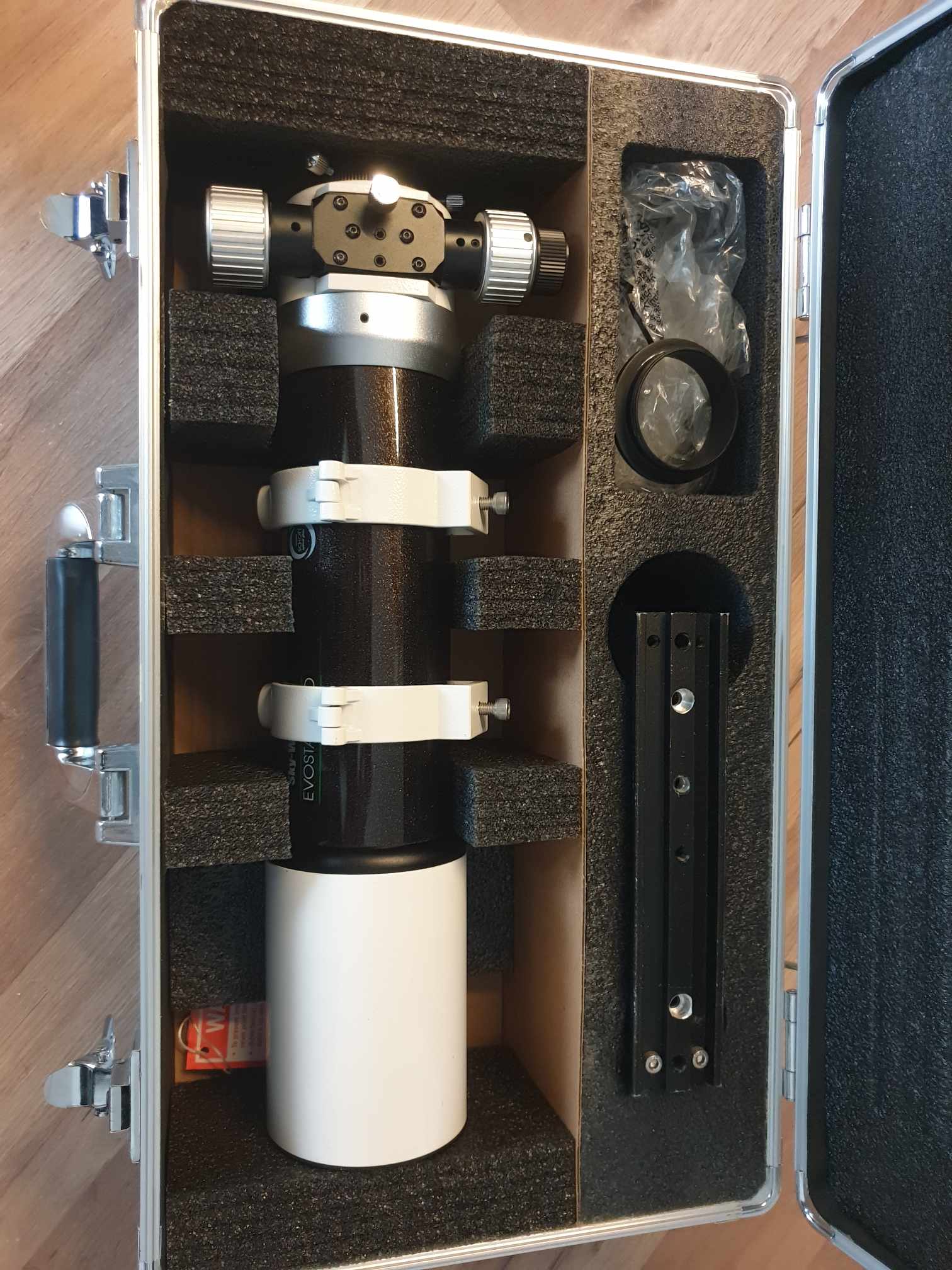

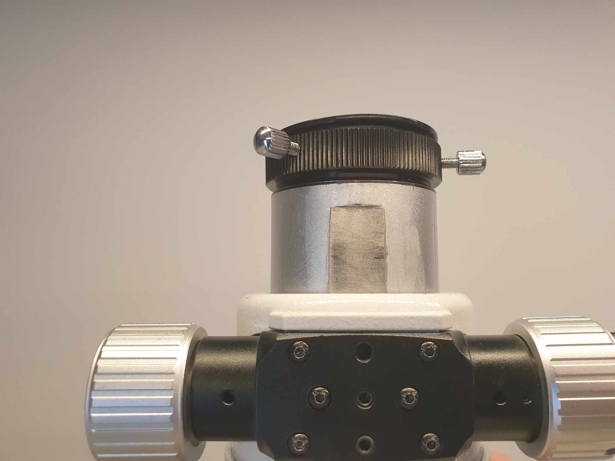

Vand telescop SkyWatcher 72ED cu urmatoarele imbunatatiri:
Talpa cautator Lacerta.
Sina Vixen mai lunga - permite echilibrarea corespunzatoare pe axa Dec.

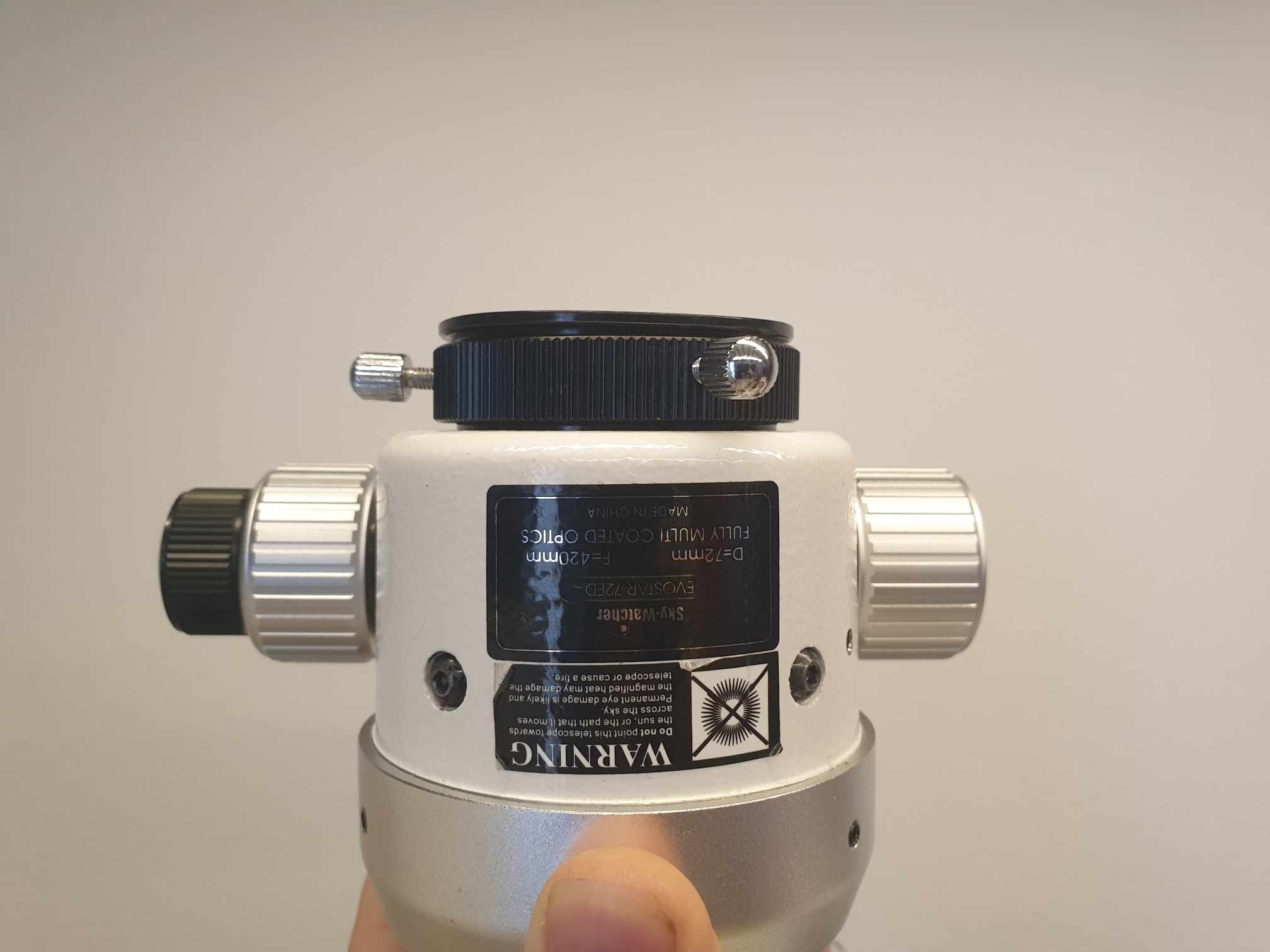

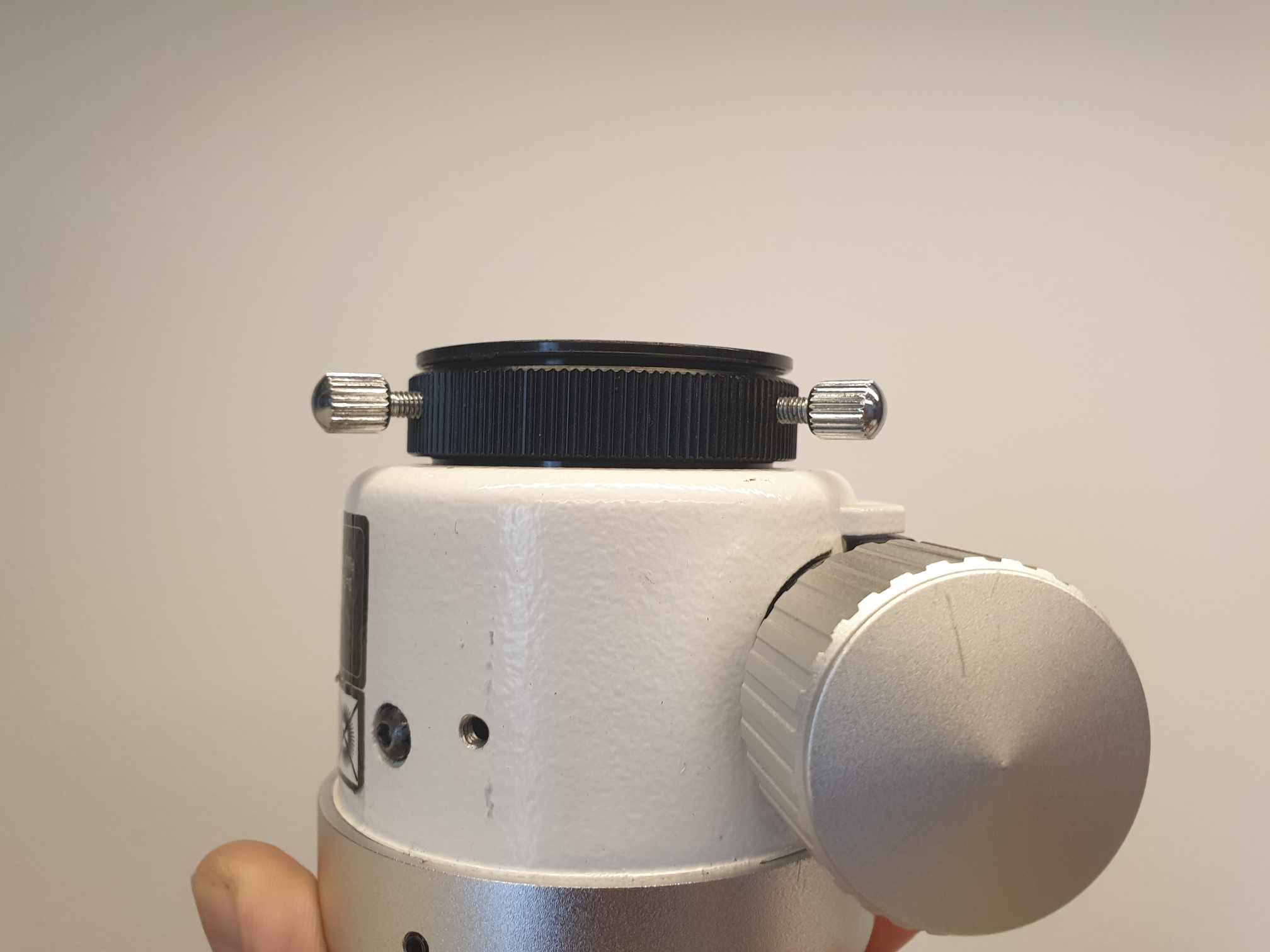

Focuser imbunatatit:

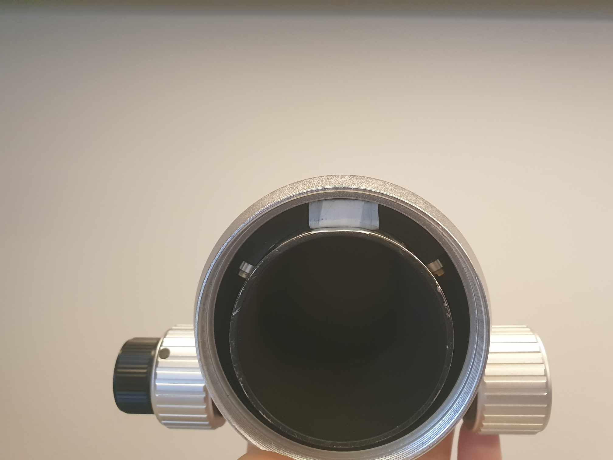

- tubul original era cam lung in partea filetului interior, asa ca in modul retras rulmentii apasau pe exteriorul tubului de focus in partea unde incepea filetul, unde tubul era mult mai subtire. in acest fel rulmentii creau o mica groapa ce impiedica focuserul sa mai miste de acolo. am scurtat filetul cu vreo 4mm astfel incat ce este infiletat in el sa intre mai mult si rulmentii sa nu mai preseze in partea subtire a tubului
- pe partea de presiune cu axul de focalizare i-am pus o lama de cutter de otel pentru a preveni adanciturile dinspre capete cauzate de uzura
- pe partea de suport a rulmentilor i-am adaugat si o bucata cu teflon pentru a prelua si ea o parte din sarcina, nu doar rulmentii, astfel diminuand uzura tubului in zona rulmentilor. partea tubului ce freaca pe teflon a fost putin nivelata si polisata
- partea de suport a rulmentilor a fost si colimata, astfel incat tubul ce misca sa fie paralel cu carcasa focuserului. se poate observa in poze ca distanta este aceeasi de ambele parti
Focuserul tine fara probleme o contragreutate de 5kg fara surubul de blocare. Vedeti poza.
La pachet vine si un adaptor ingustat pentru un reductor de la SkyWatcher 0.85x. Backfocusul nu este de 55mm, ci undeva la 58-60mm. Din cauza ca tubul telescopului este prea lung pentru un backfocus de vreo 60mm, a fost nevoie sa ingustez adaptorul pentru a-i permite sa intre mai mult, iar corectorul sa se apropie mai mult de lentilele din fata.

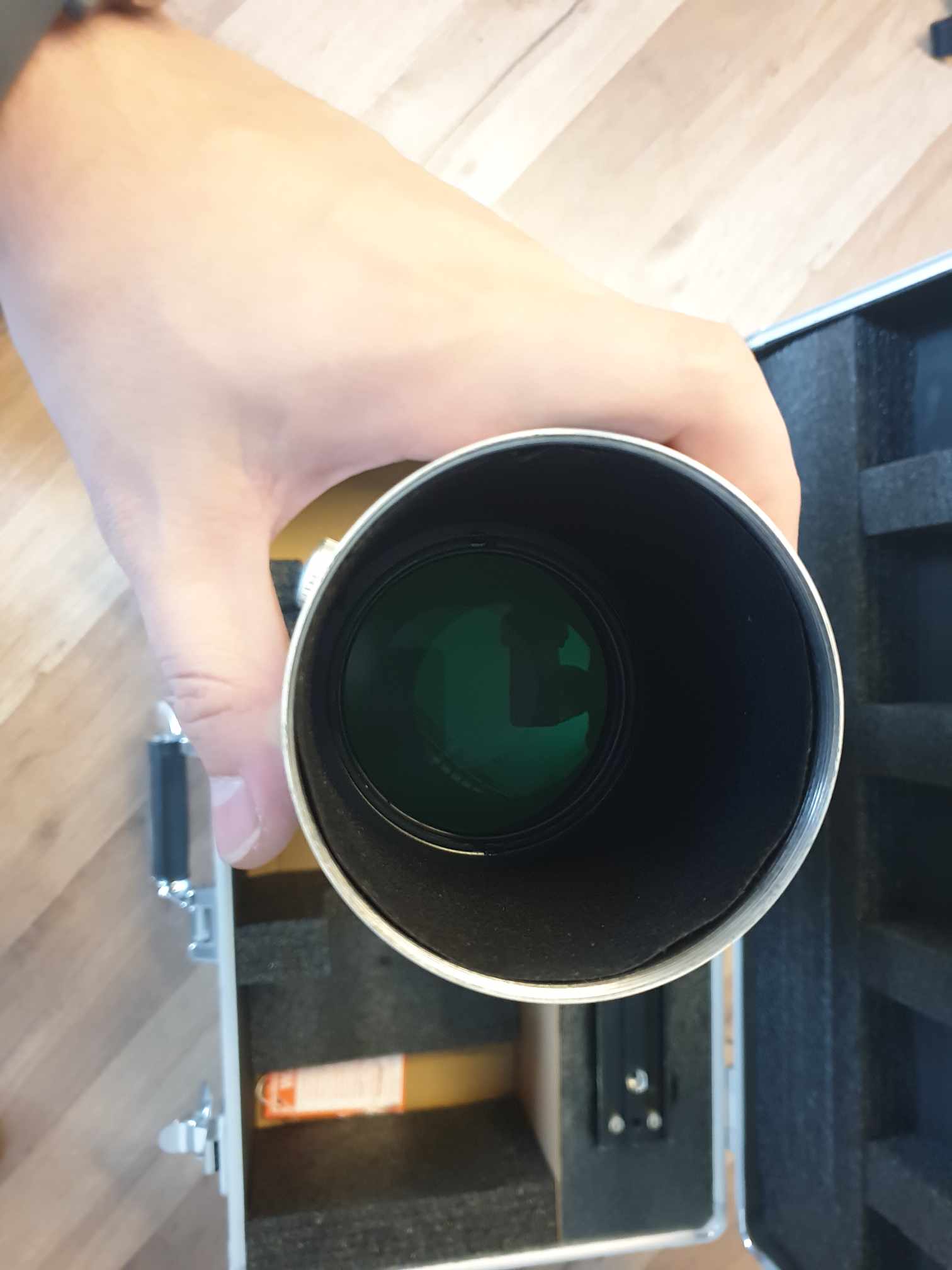

Interiorul parasolarului a fost acoperit cu velur autocolant.
La cerere, pot sa inlocuiesc tubul focuserului cu unul original nemodificat, dar pretul ramane acelasi, 1500 RON. Consider ca este un pret mai mult decat rezonabil avand in vedere accesoriile extra si imbunatatirile aduse.
Toate vin in cutia originala.
