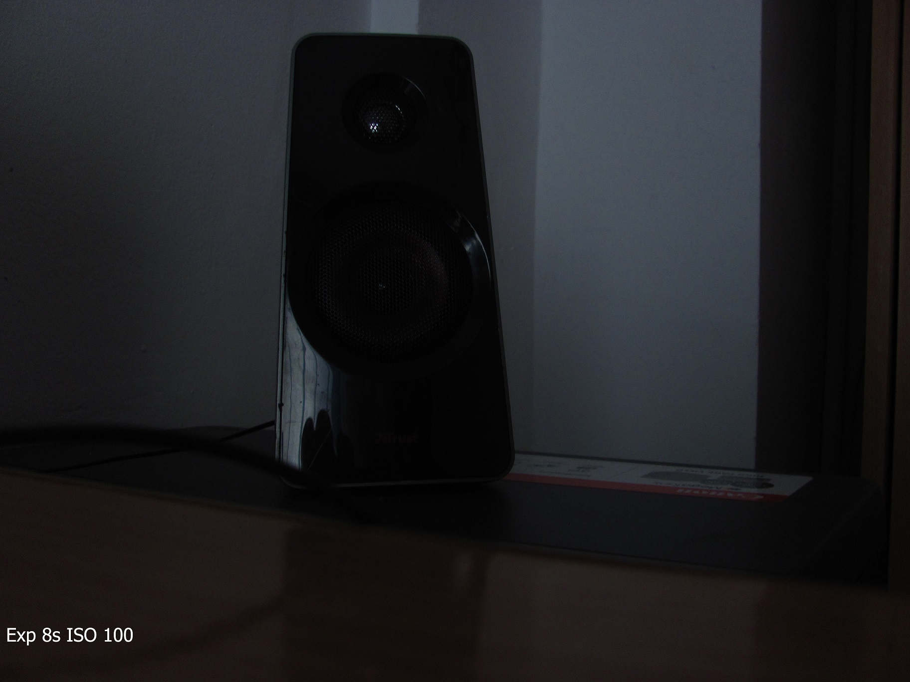

MesajTrimis: 19 Noi 2023 15:31 Download mesaj
Acum am inteles de ce la ISO mare imaginile par mai zgomotoase, fiindca la ISO ridicat ,pentru a obtine aceeasi luminozitate trebuie expunere mai mica decat la ISO mai mic, ceea ce duce la scaderea raportului semnal-zgomot si la un zgomot aparent mai mare. Deci, expunerea scurta si nu ISO este de vina pentru aceasta problema.
Am facut o comparatie mai clara intre ISO 1600 si ISO 100 la aceeasi expunere de 8 secunde, aducand imaginea cu ISO 100 la aceeasi luminozitate ca si cea la ISO 1600 si imaginea la ISO 100 arata chiar mai rau decat cea la ISO 1600, fiind mai zgomotoasa, cu dinamica mai mica, saturatie mai mica, contrar fata de ce credeam inainte, insa mai clara.
Nu stiam ca camerele CCD au zgomot de citire mai mare si ca nu sunt prea potrivite la capturi planetare. Si camera Point Grey Chameleon pe care o folosesc des la capturi planetare, tocmai senzor CCD are, Sony ICX445. Cu toate astea se descurca bine la planete.
Senzor CCD au si camerele Philips Toucam si Celestron NexImage, dar cu aceste camere am scos performante mediocre din cauza conexiunii USB 1 care limiteaza drastic calitatea capturilor la fps mai mare de 10 cadre pe sec., desi ajung pana pe la 60 fps si in intervalul 5-10 fps unde scot imagini bune calitativ sunt tare "lente" comparativ cu Point Grey.
In ceea ce priveste astrofotografia DSO , ma voi axa pe ISO 400-800, mai rar 1600 (la comete unde exp= <60s din cauza miscarii lor rapide pe cer) si expuneri intre 60s si 360s (1-6 min.), in functie de tinta , de zona pe cer si de transparenta cerului, caci poluarea luminoasa limiteaza expunerea maxima pentru a obtine o histograma corecta. Si in ultima vreme a cam crescut poluarea luminoasa si pe aici unde locuiesc, in nordul Brailei.
Multumesc tuturor pentru sfaturi si informatii utile. Smile

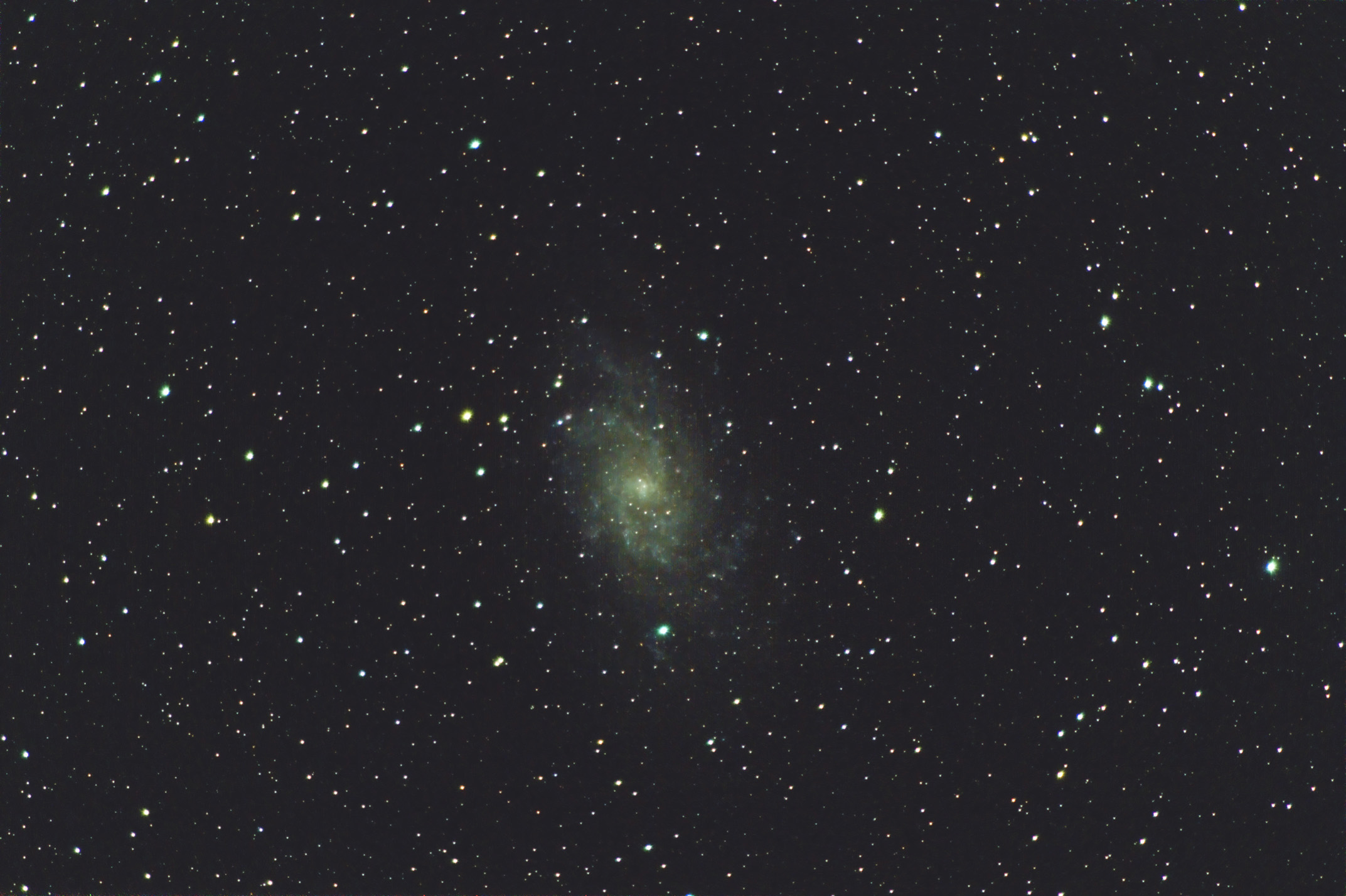

MesajTrimis: 21 Noi 2023 00:24 Download mesaj
Da, asa este, zgomotul se paote elimina prin mediere daca e aleator, cu atat mai bine cu cat mai multe cadre,insa la ISO mare daca se mentine aceeasi expunere ca la ISO mic histograma creste mai mult, caz in care exista riscul supraexpunerii la tinte luminoase, dar se mentine si SNR-ul la valori convenabile sau chiar creste, sau daca micsorezi expunerea ca sa mentii aceeasi histograma ca si la ISO mic, scade SNR-ul si creste zgomotul aparent care se elimina mai greu la procesare, mai ales cand ai de a face cu o tinta slab luminoasa inecata in poluare luminoasa si gradienti care la randul lor accentueaza zgomotul dupa procesul de substractie. Plus ca scade si dinamica. De aceea cam evit sa folosesc cel mai ridicat ISO al camerei Canon; 1600 si folosesc cel mai des ISO 800.
In seara asta am mai avut cer senin, dar am ales o alta tinta; galaxia M 33 din constelatia Triunghiul, iar Pleiadele le-am lasat pentru data viitoare cand trece Luna, caci acum a ajuns la 50% si polueaza destul de serios cerul, iar la Pleiade nebuloasele de reflexie sunt greu de scos in evidenta.
Am facut cam 32 cadre de 4 minute expunere ,dar la ISO 800, iar in totalul cadrelor numai 27 au fost bune, restul fiind afectate de trecerea unor nori prin dreptul tintei.
Aveam de gand sa strang 4 ore de expuneri insa vremea mi-a scurtat sesiunea astrofoto, trimitand nori ce au acoperit destul de rapid cerul si m-am multumit cu aproape 2 ore.
Dar la fel ca si in cazul Pleiadelor, pot strange altadata mai multe cadre pentru a mari numarul total de cadre pentru stacking si rezultatul va iesi si mai fain decat cel din seara asta, care la randul lui este mai bun decat rezultatele anterioare obtinute cu vechiul setup. Smile

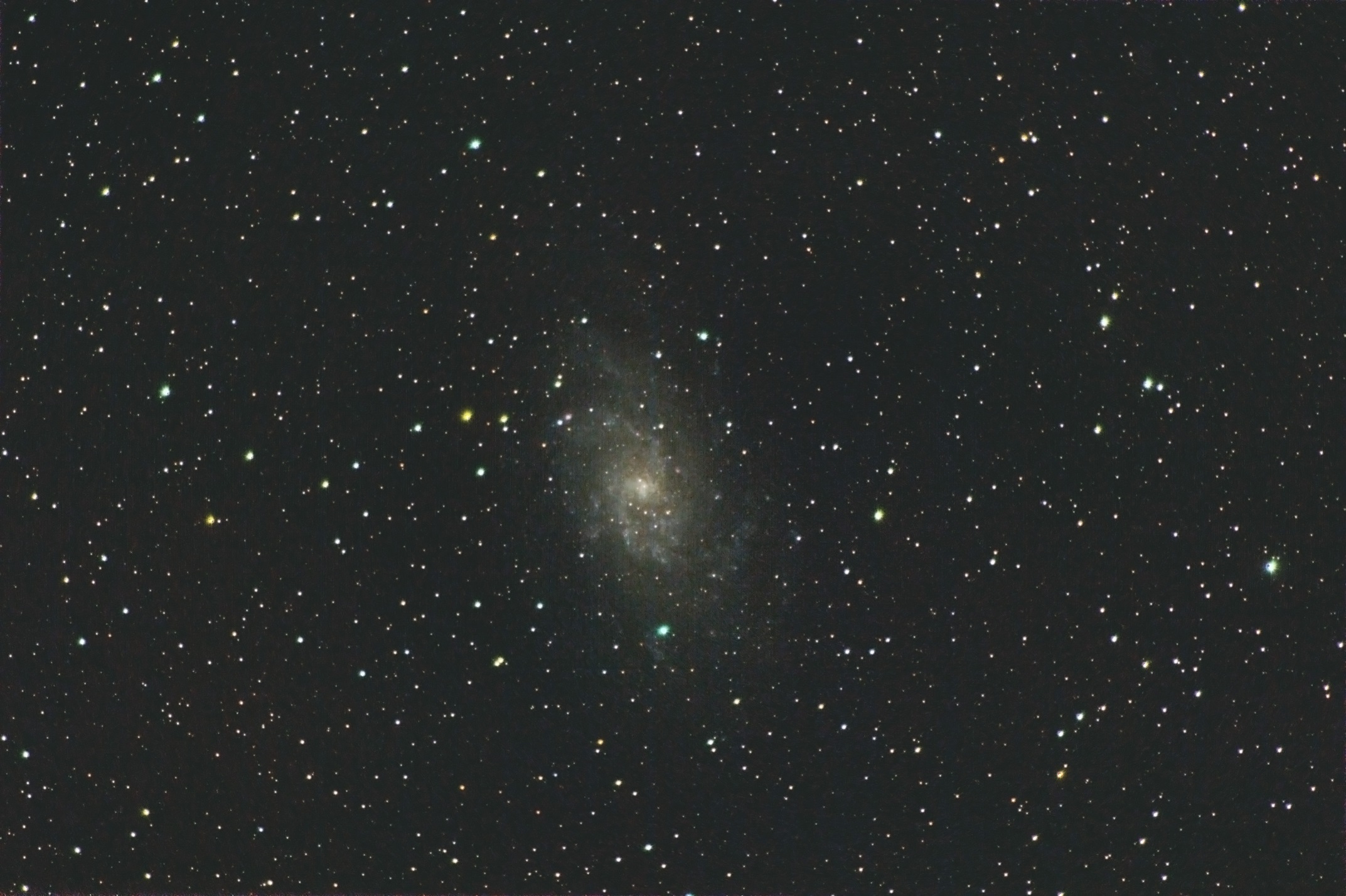

MesajTrimis: 30 Noi 2023 21:18 Download mesaj

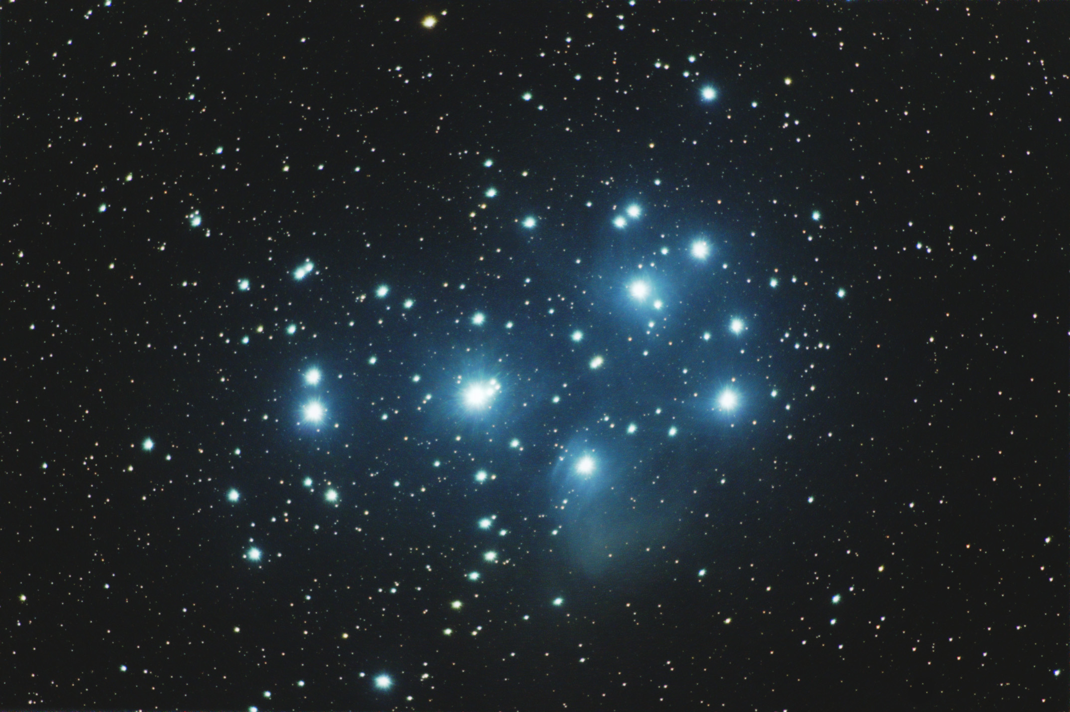

Salutare tuturor. Prezint variante reprocesate si imbunatatite ale imaginilor cu M 45 si M 33. Din pacate vremea si tranzitul Lunii pe cerul de noapte nu mi-a mai permis sa mai strang cadre pentru ambele tinte. Dar si cu putinele cadre care le-am strans pana acum am reusit cumva sa mai scot ceva semnal si sa mai reduc din zgomot, fara sa fortez limitele.
Sper sa mai prind cateva nopti cu cer senin dupa trecerea Lunii, ca sa pot strange suficiente cadre pentru M 45 si M 33 si poate si pentru alte tinte. Pana atunci imi "ascut" abilitatile in procesare si mai perfectionez echipamentul astrofoto . Smile

Foarte bine Iulian! Aduna fotonii! Pentru amatorii de DSO, Luna este inamicul principal, dar este periodic si predictibil. Mai ales pentru poze color, de banda larga. Cu seeingul este loterie.

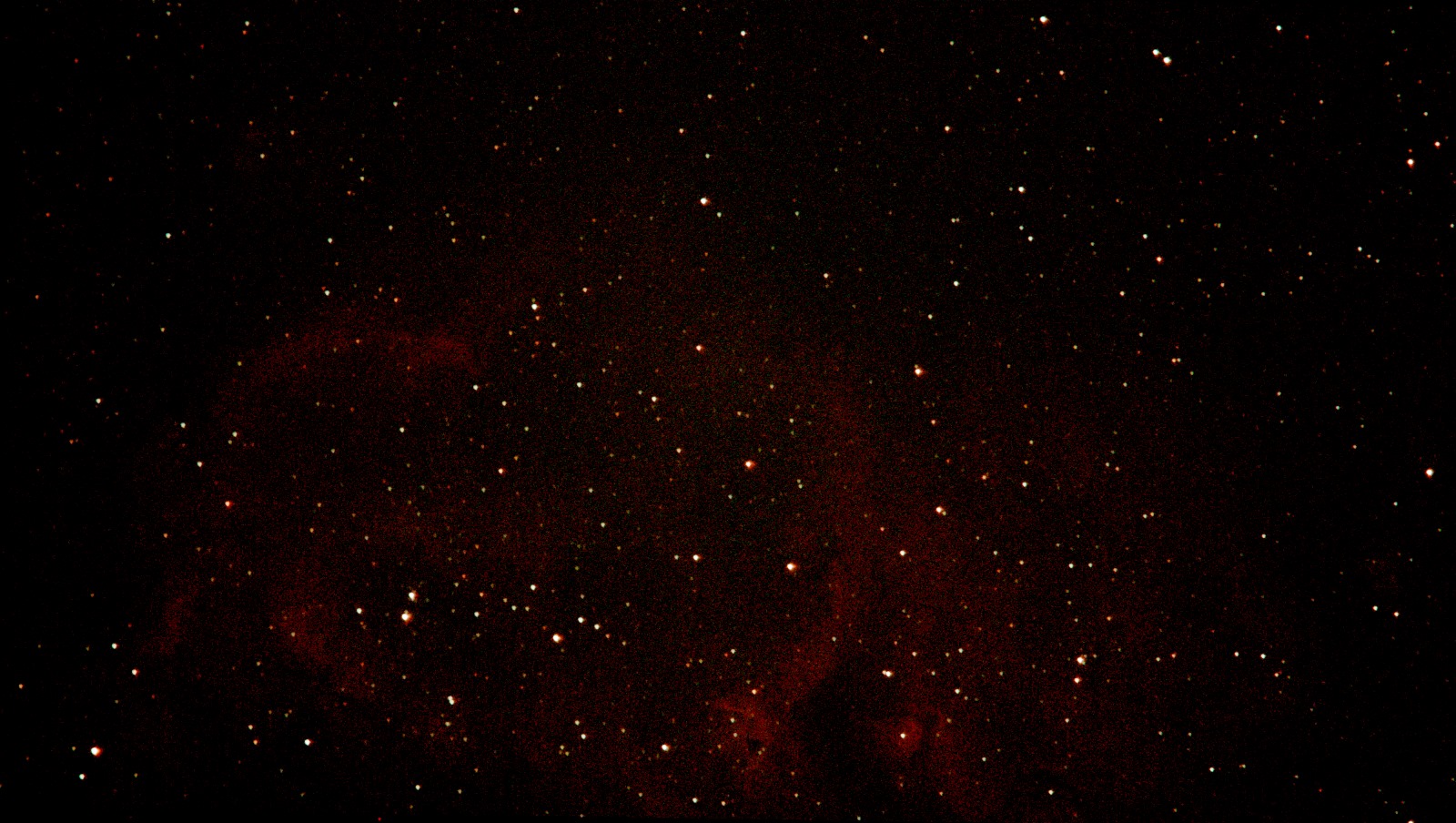

Aseara am inceput sa fac teste EAA (expuneri cu stacking pe la 1-2 minute, fara postprocesare) cu urmatoarele:
- teleobiectiv Pentax-A* SMC 300mm f4
- filtru SvBony SV220 (similar cu L-extreme dual band 7 nm)
- camera SvBony SV705 (IMX585 uncooled)
- iOptron AZ Mount Pro
Ideea de EAA este de a obtine imagini cat mai rapid cu SharpCap fara postprocesare (stacking live cu frame-uri de 5-10 sec).
Camera si montura au fost conectate la distanta, cu cabluri USB si RJ45 de 10 m, din casa.
Inca sunt la partea de invatare a interfetei SharpCap, mai am de lucrat la reducerea zgomotului si imbunatatirea detaliilor dar, desi era luna aprox. 50%, am reusit sa vad cateva nebuloase in scurt timp pe ecran (10-20 sec). Montura era conectata la Stellarium pe Windows 11.
Atasez cateva imagini cu observatia ca nu am incercat sa reglez paleta RGB, m-am concentrat mai mult sa pot sa obtin imagine in timp cat mai scurt pe ecran

Deci imaginile sunt prin filtru de 7nm? Ai ceva semnal acolo, dar pare ca focusul nu e chiar ok, cel putin la ultima.

Da, filtrul este dual band Ha si OIII cu banda de 7nm
Am sesizat si eu ca s-a schimbat focusul in timp dar nu am mai iesit sa reglez obiectivul. Ciudat ca miscarea de focalizare la acest obiectiv este destul de fina deci concluzia ar fi ca scaderea temperaturii a dus la defocalizarea in timp.

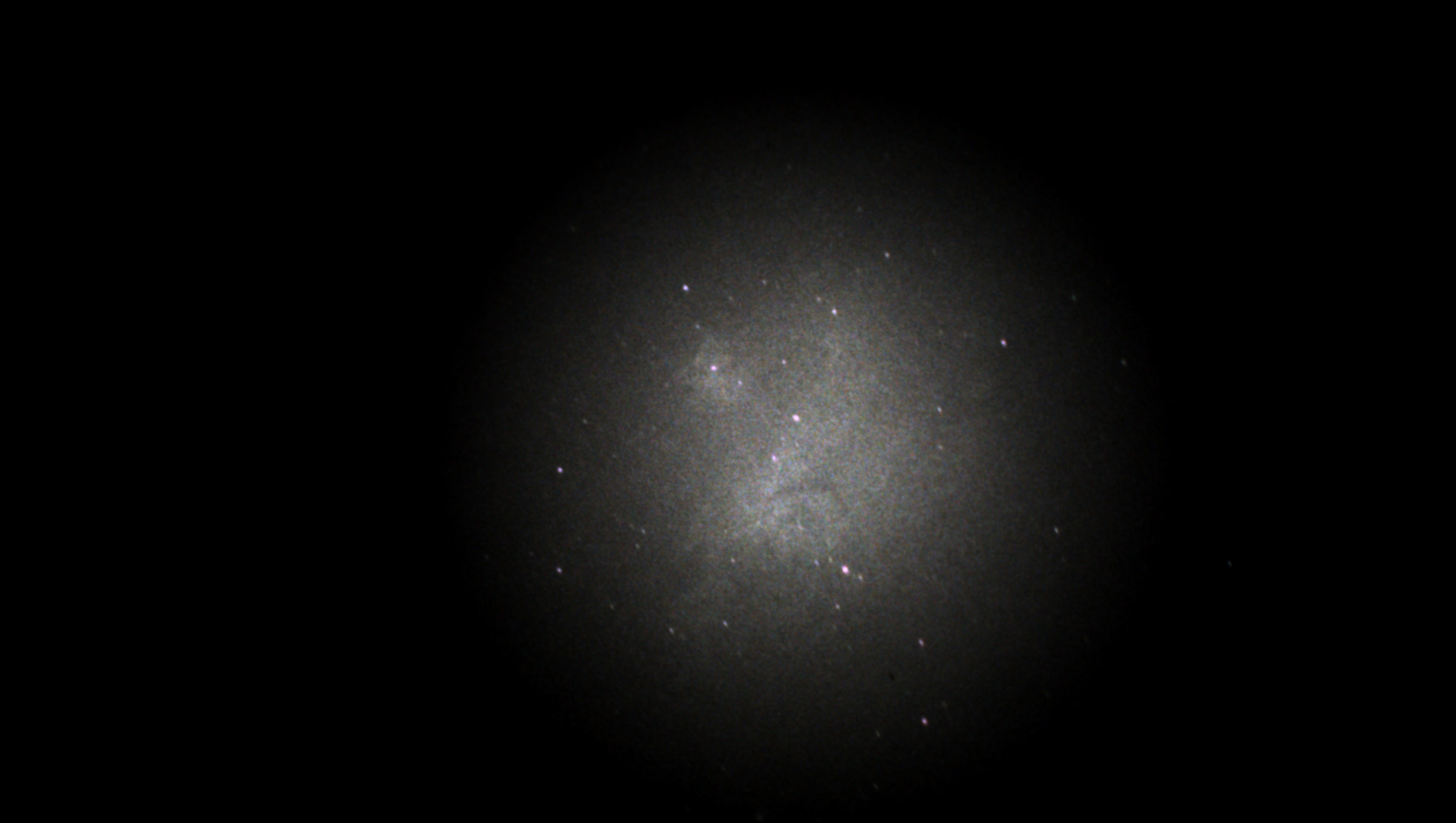

MesajTrimis: 20 Dec 2023 21:01 Download mesaj
Mie-mi plac asa pixelate cu zgomot, parca-s mai vii decat o manjeala plastica de NR.

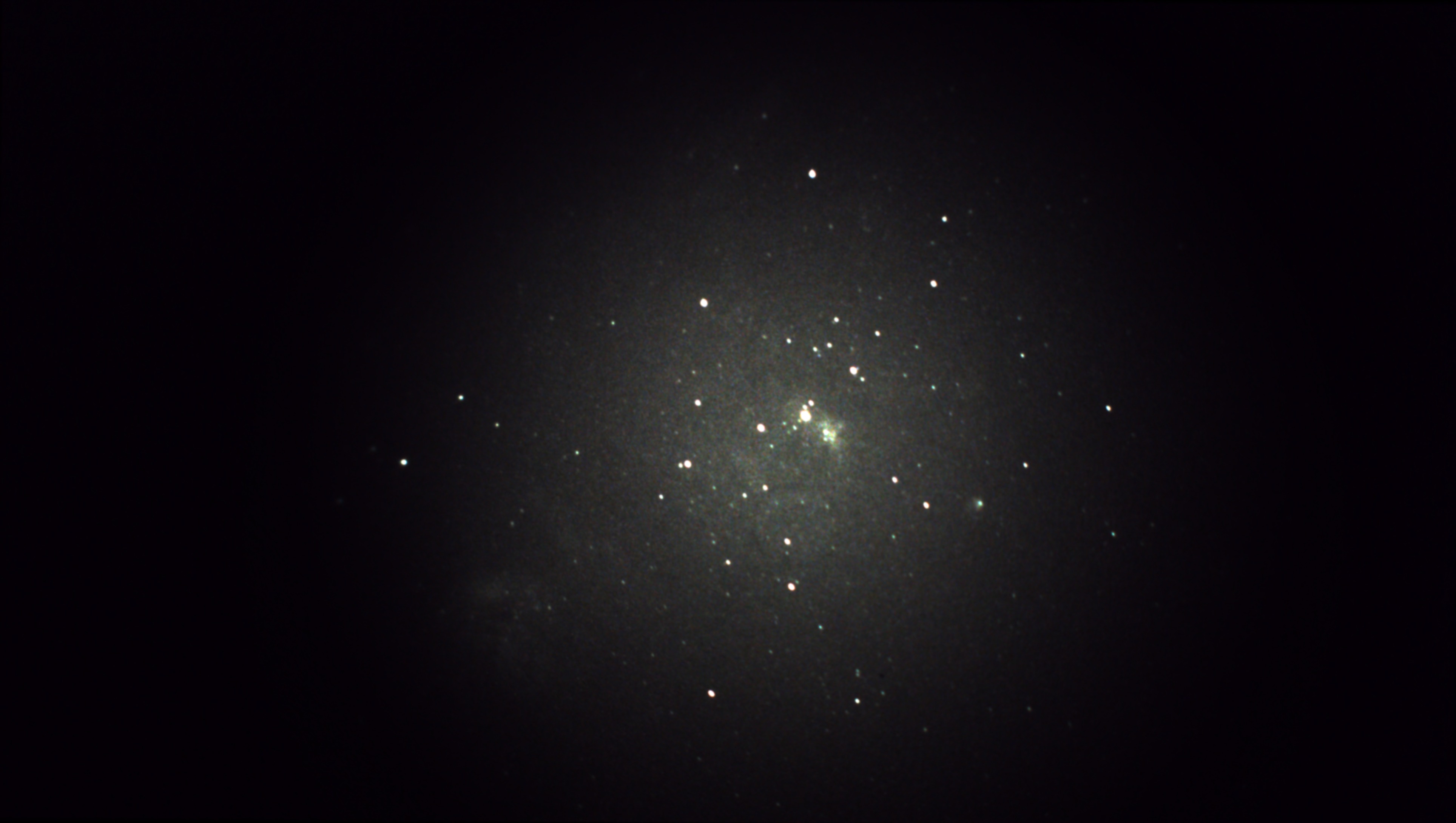

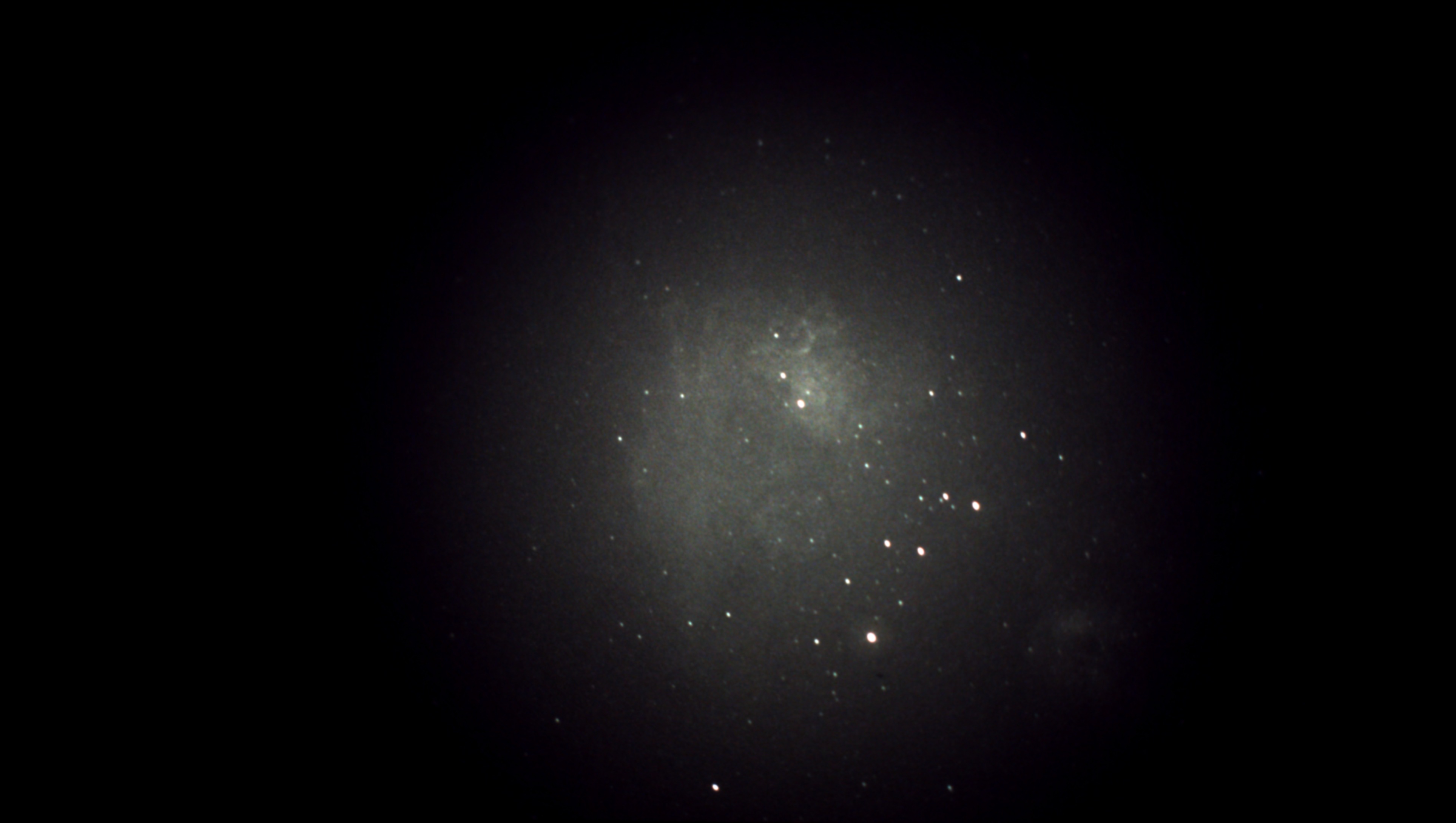

MesajTrimis: 11 Ian 2024 11:45 Download mesaj
Titlul subiectului: nv si eaa
Buna dimineata.

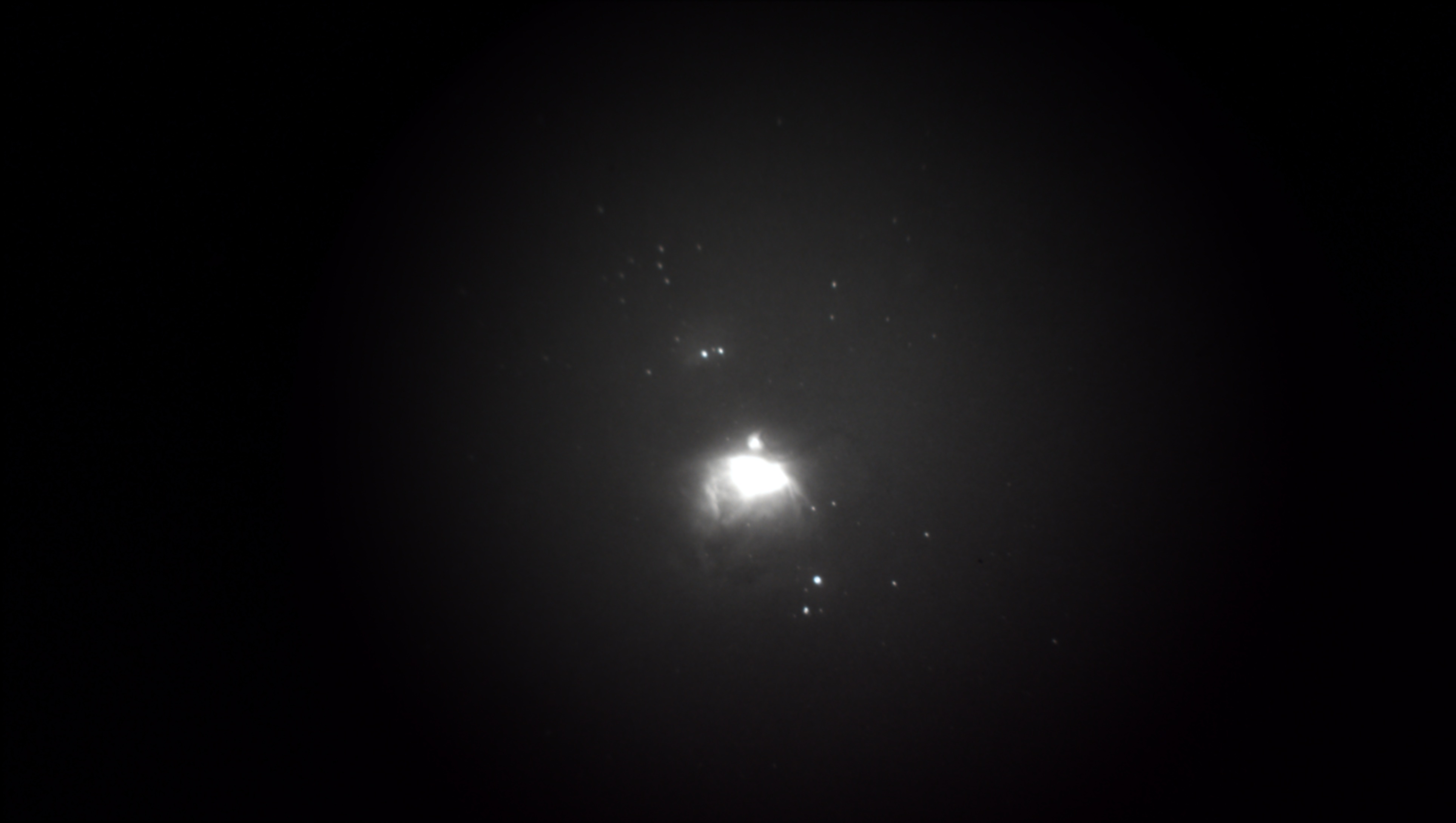

Aseara am incercat sa fac primele teste de night vision la care am conectat o camera (IMX585) cu Sharpcap.
Teste (facute in casa la caldura) din Bucuresti, in zona Giulesti vizibilitate S-SE. Prin NV se vedea cu zgomot, filtru Ha 3.5 nm (Baader CMOS). Telescop 100mm f7.4 redus la aprox 2.5 (reducator de SCT 0.63 plus sistem afocal 1:2).
Avantajul combinarii NV cu Sharpcap este stackingul care reduce semnificativ zgomotul (NV cu filtru 3.5 nm este aproape de limita de amplificare a tubului pe care il am eu). Daca folosesc 7nm Ha nu am contrastul necesar pt nebuloase din zona cu poluare luminoasa de oras.
Toate capturile sunt cu stacking intre 15 si 60 secunde (core-ul M42 este evident supraexpus).
rosette nebula, horse head si flame nebula, california nebula, ngc 1893, christmas tree, flaming star nebula, lowel's nebula, seagull nebula, orion nebula
(nu reusesc sa adaug pozele dupa text, cand includ atasament se sterge textul de mai sus asa ca le adaug separat)

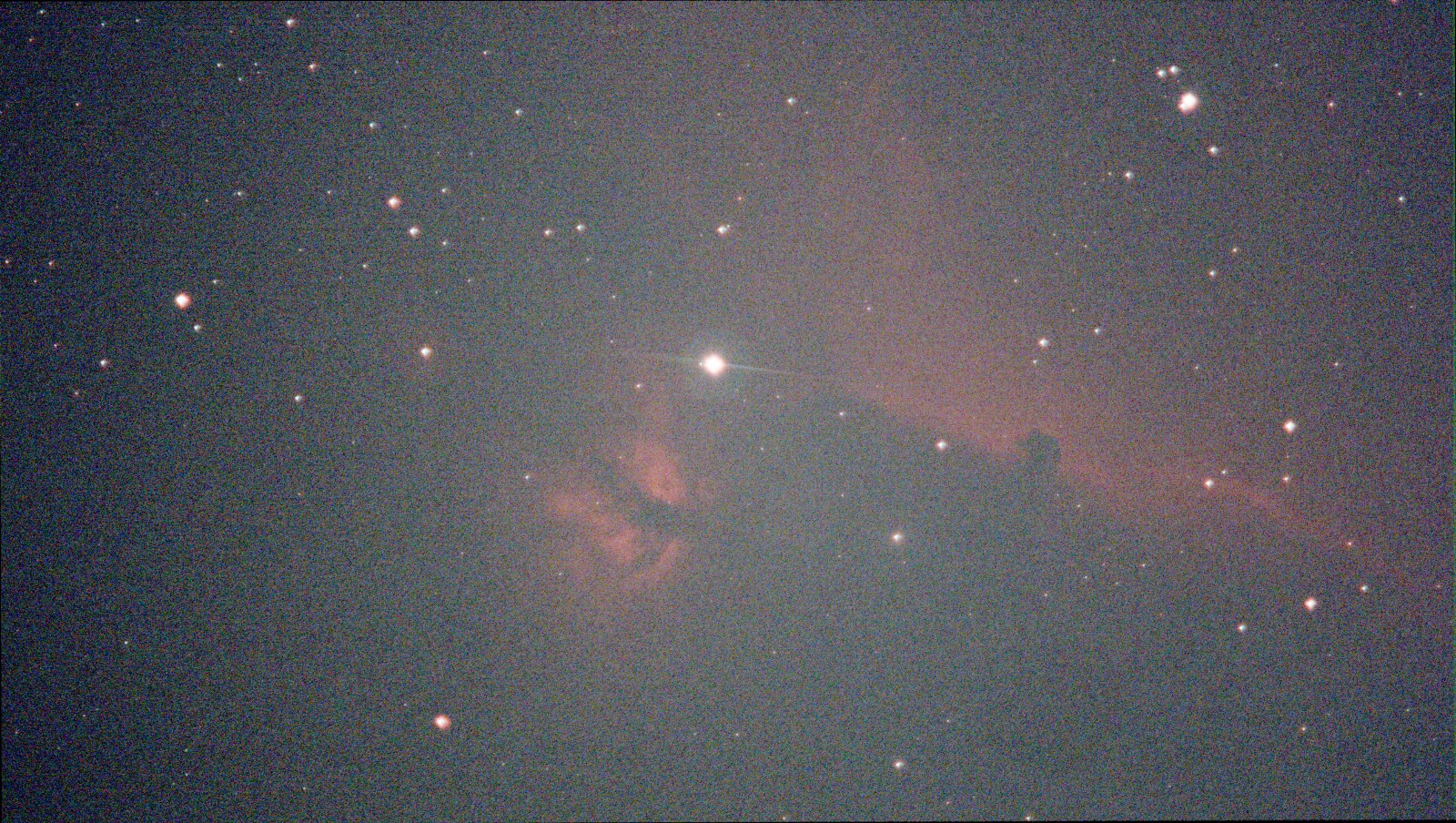

MesajTrimis: 11 Ian 2024 11:48 Download mesaj
Titlul subiectului: poze
poze
 Marime fisier:  227.74 kb
 Vizualizat:  de 1896 ori
 Marime fisier:  325.13 kb
