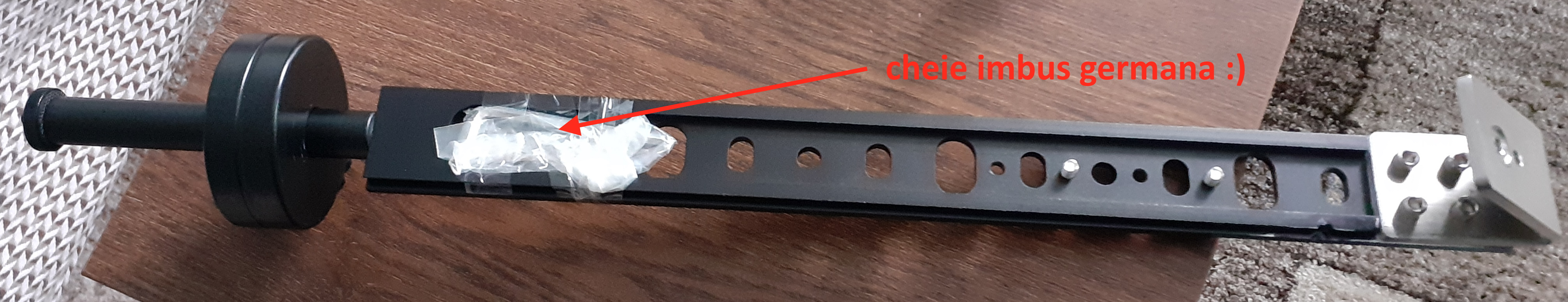

Am primit cadou zilele trecute acesta montura pentru binoclu. La o prima vedere, evident un pret cam mare pentru ceea ce ea practic reperzinta ca si material si/sau executie. Dar aceasta este de altfel o problema “normala” pentru zona astro … ne-am cam obisnuit cu ea, din pacate. O “simpla” parghie din “magneziu” , 6 suruburi, un adaptor in “V” din aluminiu, o cheie imbus si un adaptor cu greutate.

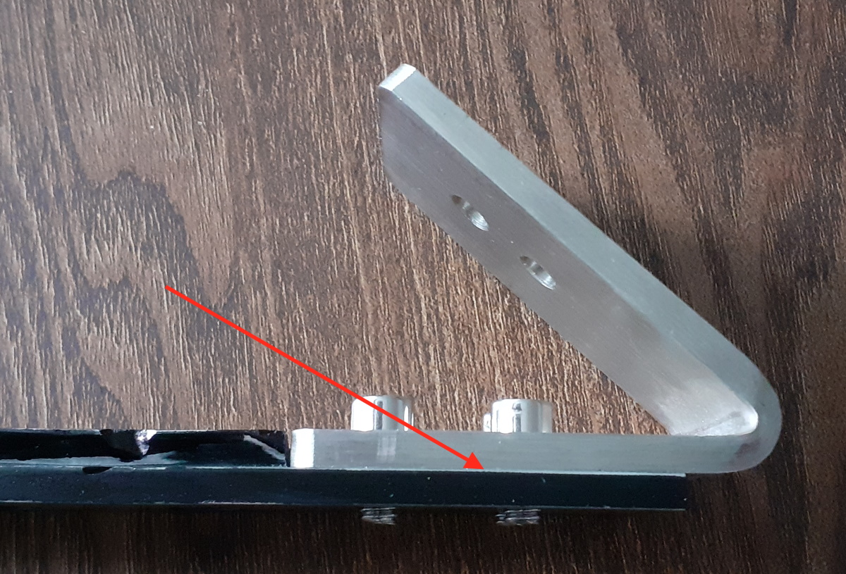

Montarea pe “noua montura Omegon” sau pe un trepied clasic dotat doar cu surub (Fig1): practic asa cum apare si in poza fabricantului prin simpla intoarcere a adaptorului “V” pentru binoclu, pe sina, putem monta si pe un trepied Omegon sau standard foto cu un surub. Doar ca aici proiectarea lasa de dorit. Daca intorci piesa, suruburile de prindere sunt prea … scurte si nu pot fi infiletate. Solutia simpla care iti sare in ochi .. ce mare lucru …punem suruburi mai lungi (lasa ca suruburile foto lungi nu se prea gasesc si sunt extrem de scumpe) ! Neeee … daca lungesti putin surubul … nu-l mai poti baga in gaurile apropiate de indoitura adaptorului de binoclu ….nu incap…. Oare cum fac nemtii sa isi monteze capul Omegon din Fig 1 ? Very Happy. Cred ca e vreo inginerie germana de neinteles pentru noi …
Astfel , cel putin eu am fost nevoit sa frezez pe toata lungimea de contact sina de 41 mm. Alti bani alta distractie peste cei 441 lei.
Dupa modificarea prezentata, hai sa montam si binoclul. Am plecat din prima cu Celestron 25x100 caci in mod evident adaptorul poate contrabalansa cele circa 3 kg ale acestuia. Hmm, aici creatorii Omegon iar mi-au rupt dintii … din toate cele 6 suruburi livrate nu este nici unul sufficient de scurt pentru a putea lipi ferm binoclul de talpica … mai trebue 3-4 saibe care binenteles nu le ai la indemana ca deh, nu esti neamt Very Happy
Cand am facut rost de saibe … Very Happy ce sa vezi … suprafata de contact a lui Celestron prezinta o mica reliefare astfel incat, suprafata de strangere cu adaptorul in “V” devine foarte mica si genereaza vibratii.
Am demontat suportul in “V” si am facut o mica sanfrenare. Alt ciubuc adaugat valorii nemtesti. Dar in final a putut fi asigurata o strangere foarte buna pe toata suprafata Celestron si respectiv eliminate vibratiile.
Finalmente dupa rezolvarea problemelor sus mentionate … da, putem spune poetic ca binoclul pluteste . Montura poate fi echilibrata foarte bine pe acest 25x100 si cu atat mai lejer pentru binocluri mai mici, ceea ce face totusi utila acesta montura….
Fara indoiala trebuie un trepied solid (cel putin in cazul Celestron 25x100) dar stabilizarea este foarte buna ca de altfel si maevrabilitatea intregului sistem.

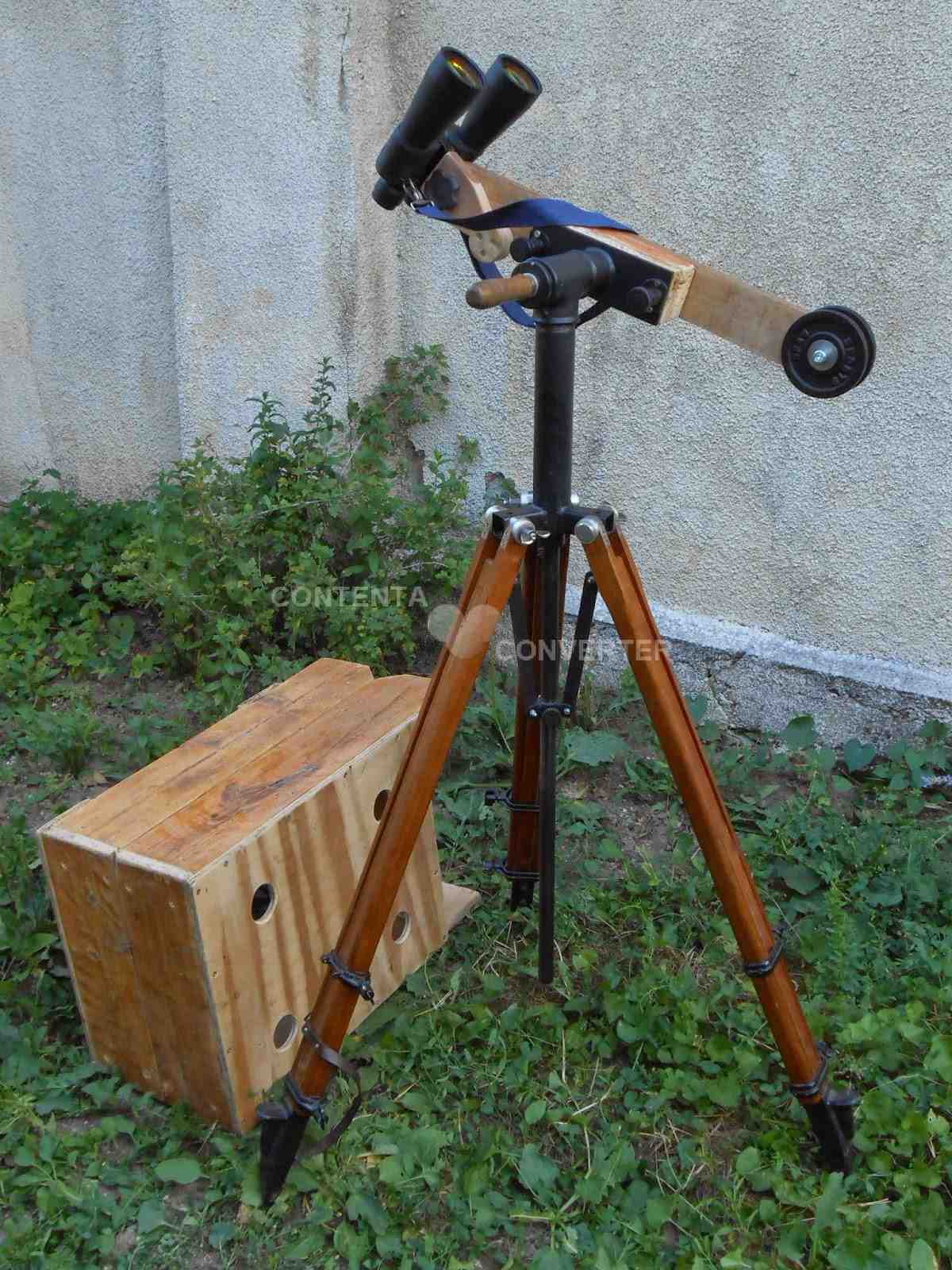

Noa, nu ca m-as lua la tranta cu ditamai compania dar solutia ''imi pare'' cunoscuta ... Mr. Green
Am toata increderea in Dorin cand spune ca ''binoclul pluteste'' dar dupa a mea opinie pluteste intr-o dunga. Solutiei tehnice alese de Omegon ii lipseste un grad de libertate: la unghiuri de inclinare diferite ale binoclului, trebuie ca organismul sarmanului utilizator sa se intinda sau sa se comprime dupa trebuinta.
Eu am adaugat acel grad de libertate prin micul brat articulat.
Armand a ales un cap sferic.
In orice caz, e absoluta nevoie de acel grad de libertate. Lipsa lui va fi rapid si neplacut resimtita la uzul astronomic.
Si uite, aici, public, dau patent lui Omegon sa-mi foloseasca ideea.
Da' sa faca bine s-o foloseasca corect.

Cand am zarit prima data pozele din review-ul tau , excelent ca de obicei, am crezut ca ''mai, sa fie, uite ca omegonezii au gasit o idee mai buna ca a ta ''. ''A ta'' = adica a mea.
In loc de piesa aceea in unghi am crezut ca este o balama.
Mai trebuie o gaura filetata sau o piulita in sina , un arc de tractiune (la Sinterstop se vand cu 3 lei bucata) agatat cu capatul de jos de sina si cu celalalt de balama; si un surub de mana M8, d-acela cu cap de plastic (alti 3 lei) si gata gradul de libertate care acum lipseste.
Dai la surubul de 3 lei si misti/deschizi balamaua fata de sina dupa cum pohteste grumazul si sira spinarii bietului astronom amator.
