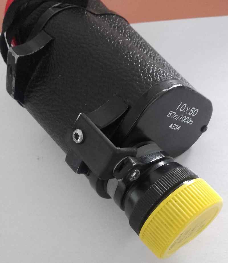

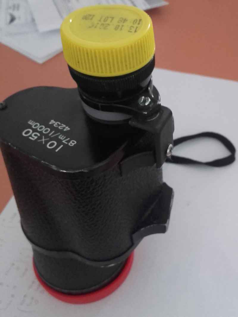

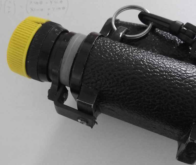

Undeva prin 2016 am mai facut o modificare la monocular: am inlocuit sistemul de prindere pentru ocular.
Mai precis, inainte foloseam un surub M4 si un distantier dintr-o izolatie de cablu.
Acum insa folosesc un coltar de tabla, un surub M4 pentru a prinde ciotul de la bratul port-ocular, si un alt surub pentru a prinde celalalt capat al coltarului in (restul din) piesa de metal care lega jumatatile de binoclu.
Am mai inserat si un segment de teava de PVC gri, de 32mm; imi era teama ca nu e suficient de rigid coltarul; coltarul insa e bun, da' am zis totusi sa las segmentul de teava.
Coltarul l-am imbracat in tub termocontractibil - nu aveam vopsea neagra p-atunci ...

No, sa fie de folos celor care ajung sa faca genul asta de conversie Smile. Am actualizat topic-ul fiindca dreammer54 cauta ceva sugestii pentru cealalta jumatate de binoclu (topic-ul lui e aici: http://www.astronomy.ro/forum/viewtopic.php?t=17563 ).
Un detaliu pe care nu l-am mentionat: coltarul ala a avut ambele laturi egale ca lungime, si a trebuit sa ii scurtez un pic una din laturi; d-asta arata ca un L.
