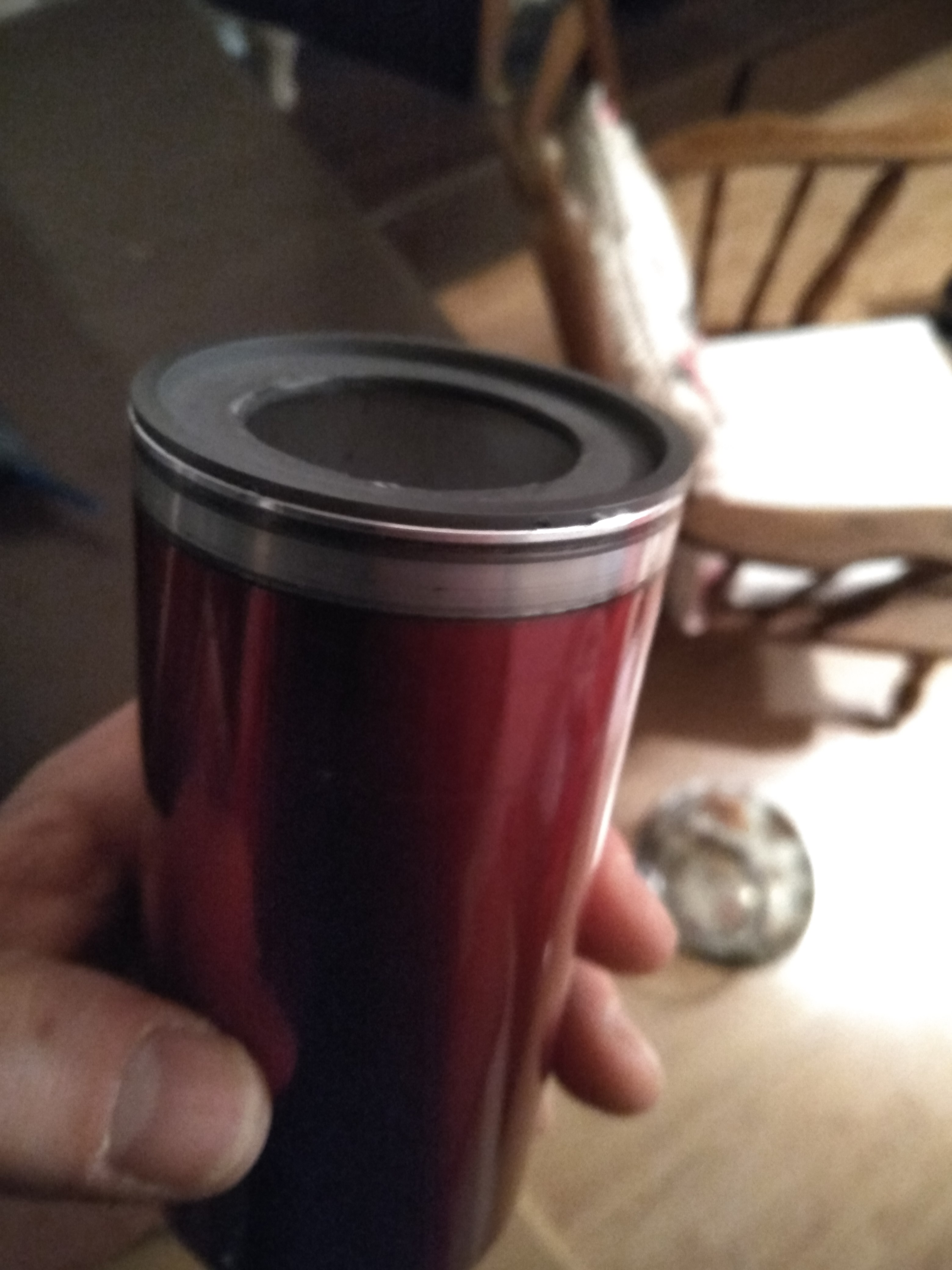

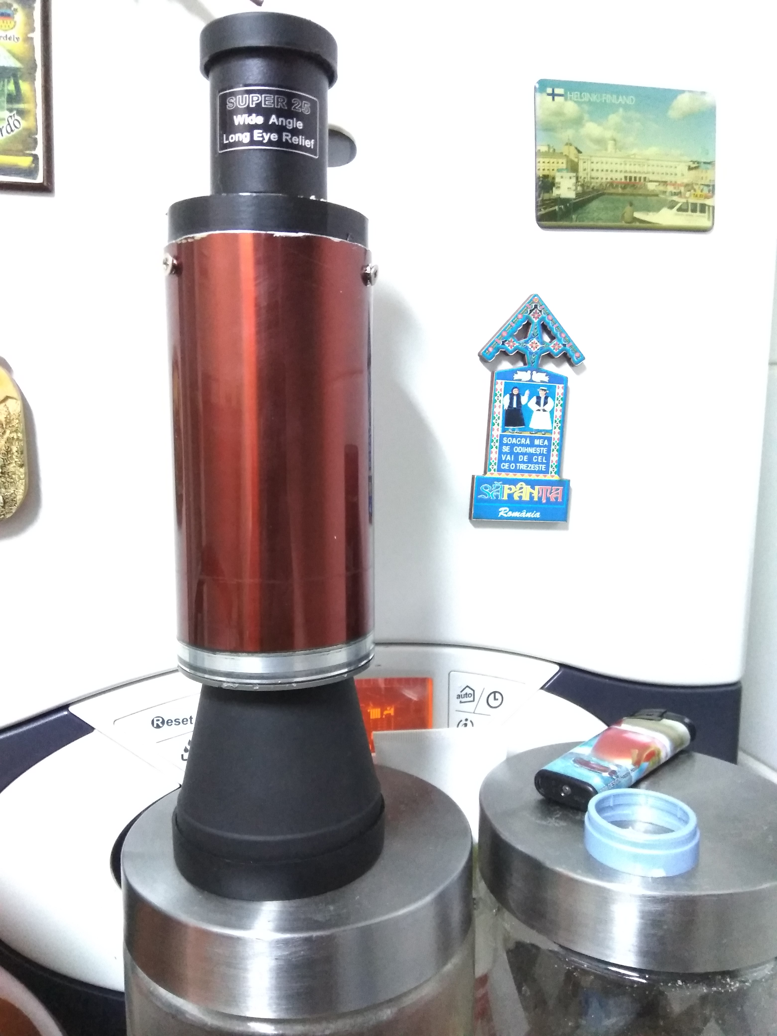

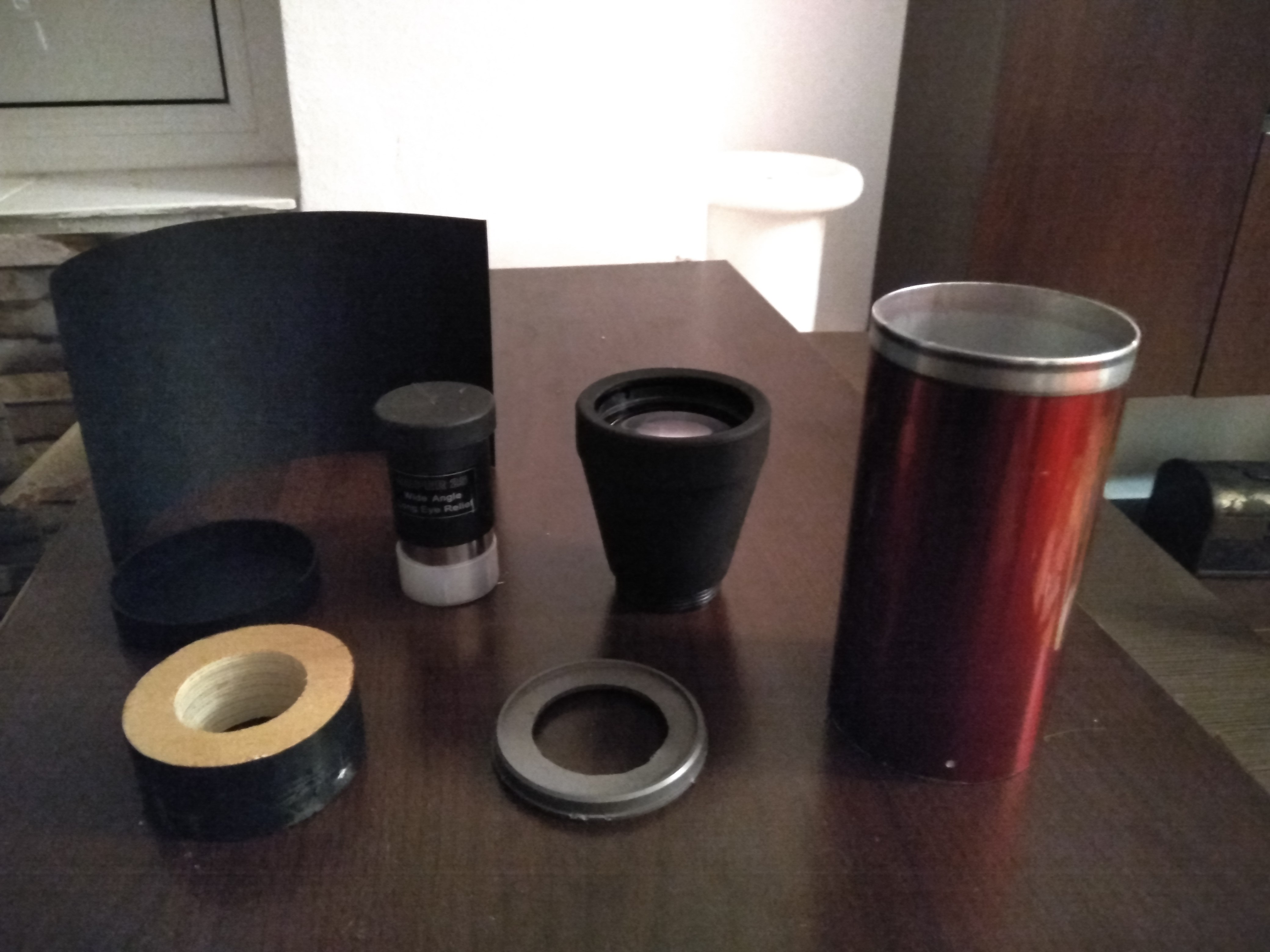

Am cumparat un binoclu defect. Optica buna, sistemul de focalizare centrala stricat. Celestron UpClose 10x50.
Initial am zis ca folosesc o jumatate de binoclu asa cum este, dar mi s-a parut cam greu.
Mai aveam un ocular Super de 25 mm., venit in pachet cu telescopul.
Aveam un cilindru de copiator prin casa.
L-am taiat la dimensiunea potrivita.
La unul din capete are un capac de plastic. Spre bucuria mea, se putea scoate.
Am desurubat un tub portobiectiv din binoclu, am masurat diametrul, aproximativ, la partea care se infileteaza in blocul de prisme.
Apoi am decupat o gaura rotunda in centrul capacului de la copiator.
Am pus capacul inapoi pe cilindru si am insurubat tubul portobiectiv al binoclului in capacul fixat pe cilindru.
Capacul asta e subtire si nu credeam ca va tine tubul portobiectiv.
Dar capacul trebuie fortat bine ca sa intre pe cilindru.
De asemenea, am facut gaura in capac mai mica, iar tubul portobiectiv se infileteaza si eu destul de greu.
In final, treaba e buna, piesele stau fara pic de joc.
Daca, totusi, va fi nevoie, voi face o bucsa din placaj (cum am procedat pentru ocular) in care sa fixez tubul portobiectiv
Am decupat niste carton negru mat, coala.A4 de la librarie si am bagat-o in tub.
Partea din tub a capacului in care sta tubul portobiectiv a fost innegrita cu marker permanent.
Am decupat niste placute de placaj (6 buc.x 4 mm./bucata), le-am lipit cu Picatura, apoi blocul de placaj rezultat l-am taiat rotund pe diametrul interior al.cilindrului de copiator.
In centru, de asemenea, am decupat o gaura rotunda, la 32 mm., pentru ocular.
La fixarea in tub, bucsa din placaj a trebuit ajutata cu un strat de banda izolatoare. Am folosit din aceea de plastic negru, de la.Electrice.
Apoi bucsa de placaj a fost fixata de tub cu 3 holtzsuruburi dispuse la 120 de grade.
Metoda de focalizare nu e cea mai grozava, practic din pozitionarea ocularul in bucsa de placaj. Totusi am avut grija ca focalizarea sa se faca atunci cand ocularul e aproape complet introdus in bucsa, mai raman cam 8-10 mm., cred.
Banda izoler a fost prea groasa pentru ocular, asa ca am folosit banda de teflon.
S-ar putea ca dupa fiecare iesire sa trebuiasca sa inlocuiesc banda de teflon.
Totusi, la cat de fix sta ocularul, fara pericol de a aluneca atunci cand tubul e indreptat la zenit, cred ca o sa il las asa.
Nu am de gand sa folosesc mai multe oculare, nu vreau sa o transform in lunetica portabila, ramane pe post de cautator.
S-ar putea sa incerc totusi sa-i fac o diagonala dintr-o prisma de la binoclul defect.
Stelele sunt punctiforme la testul facut din balcon si cu cautatoarea tinuta in mana.
Nu pare sa aiba cel mai grozav contrast, iar despre campul vizual, nu stiu, nu-mi dau seama.
Pana una alta, acum, alaturi de RDF am si cautator optic. Smile
Va multumesc pentru rabdarea de a citi aceasta postare lunga.

O modificare: contrastu-i bun, imi place. Lumina Lunii m-a pacalit, se pare..
Din celalalt obiectiv de binoclu si cu ocularul Super Plossl de 10 mm.o sa-mi fac, probabil, o lunetica portabila. Cu focuser filetat, sa vad ce gasesc pe la sanitare. Si sa vedem daca duce un ocular de 10 mm...

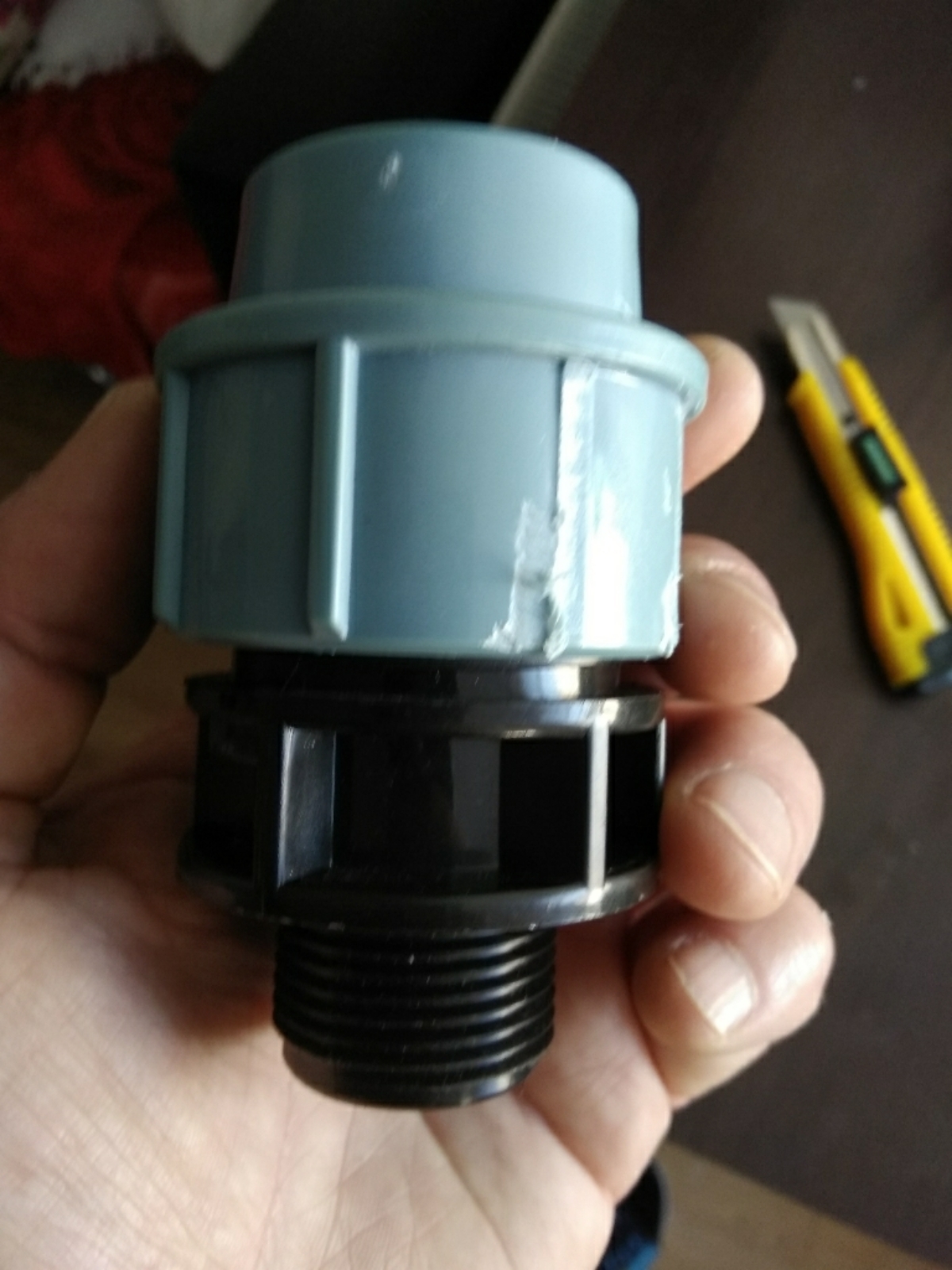

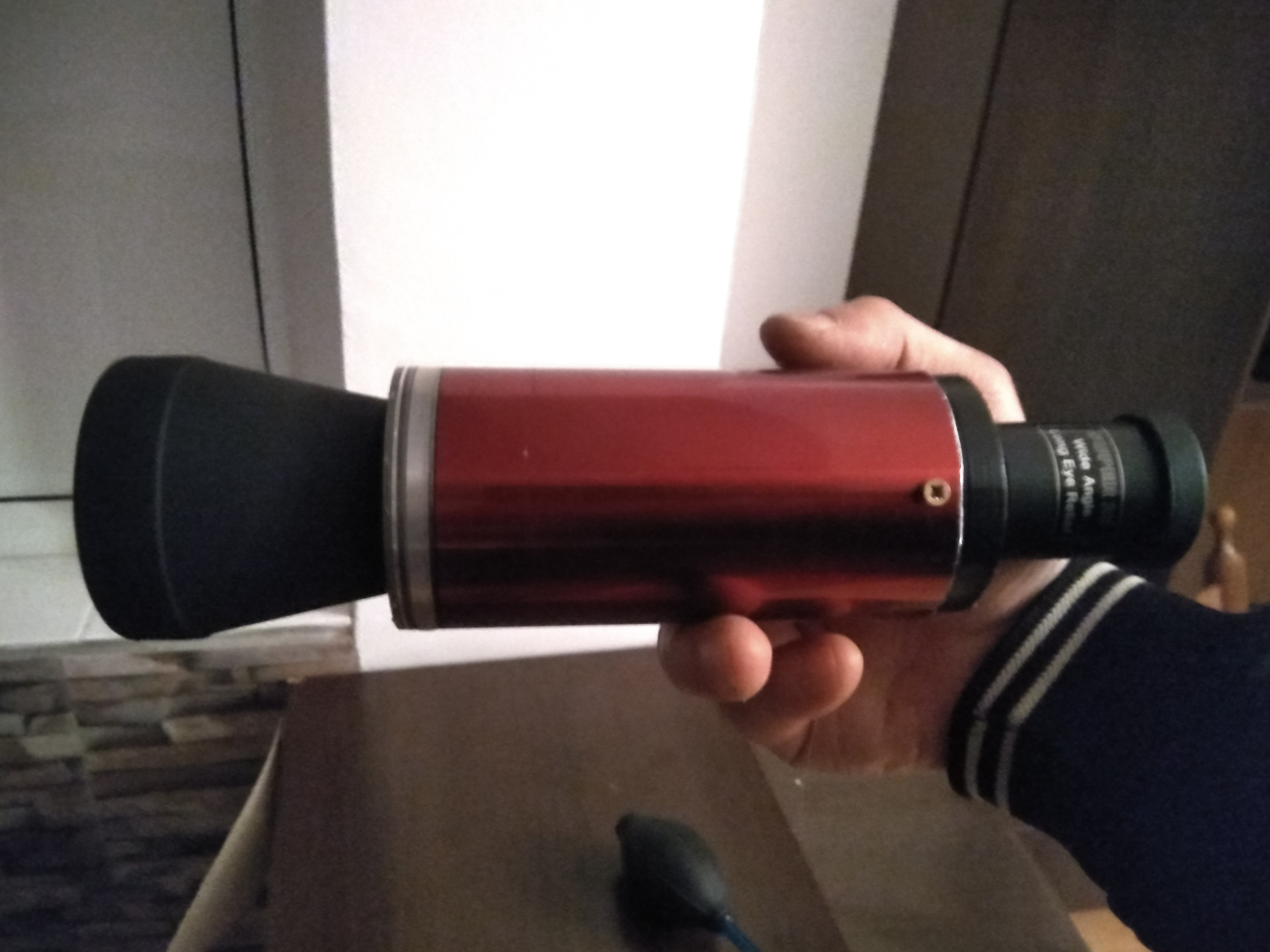

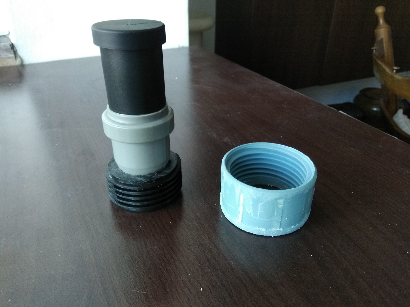

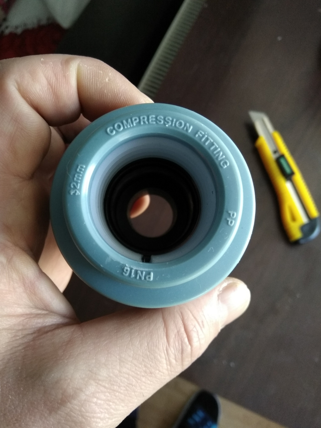

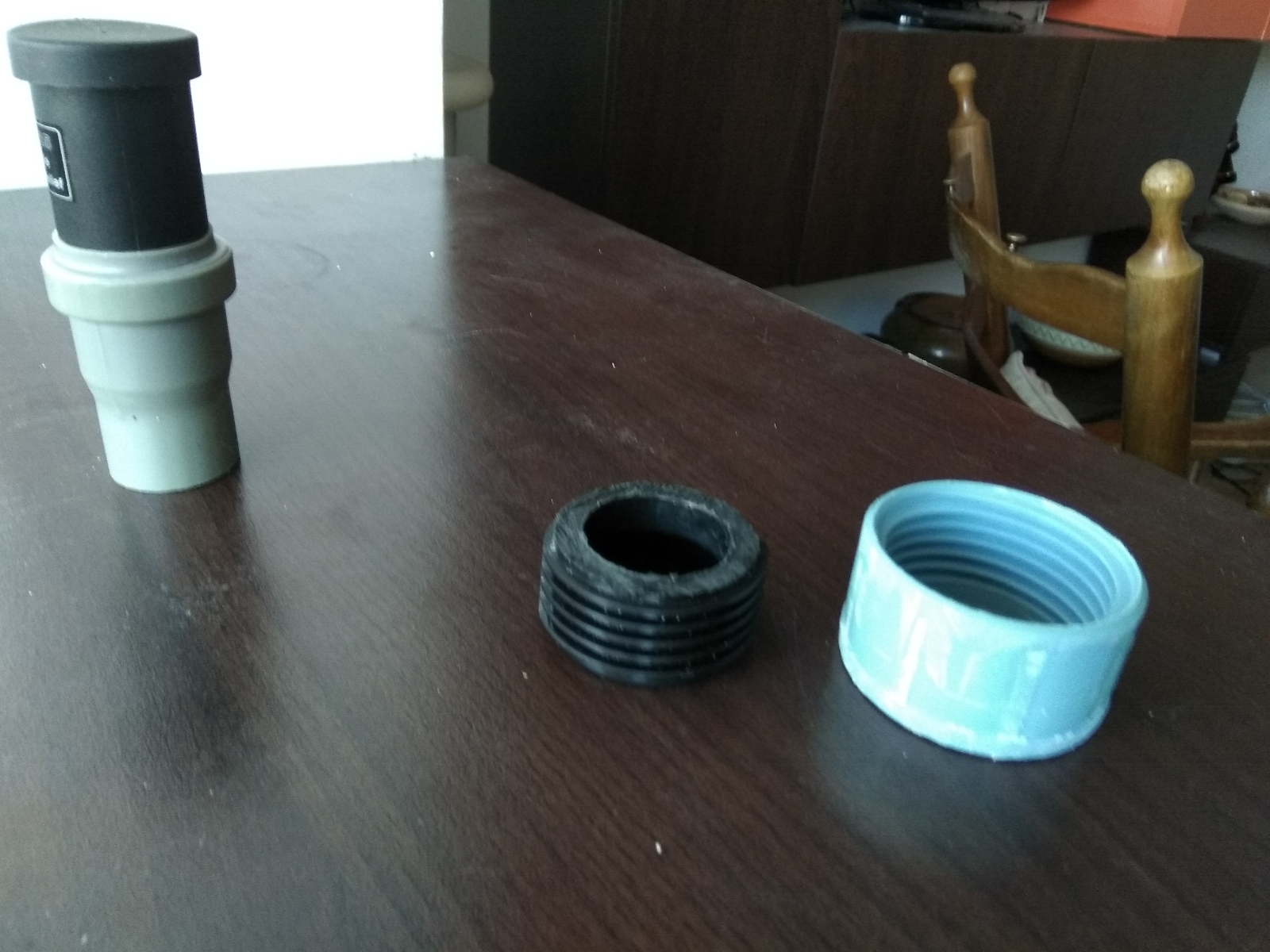

Gata, am rezolvat!
Am luat o piesa care se numeste "Compression fitting" si o teava de 32 mm, lungime 50 cm.
Am taiat ce era de taiat, cum se vede in poze.
Filetele nu sunt fine, a trebuit sa pun fasii de izoler band pentru a mai limita jocul, care nu a disparut de tot.
Varianta injtiala, focalizarea prin alunecare, nu avea joc deloc.
Insa varianta asta imi da siguranta ca nu-mi pica ocularul cand mi-e lumea mai draga.
Desi nu l-as folosi la instrumentul principal, focuserul asta e mai mult decat decent pentru o cautatoare...care are totusi undeva pe la 7-8x.
Ieftin si se confectioneaza repede, fara prea mari batai de cap. 10 lei cu tot cu 2 mansoane tronconice, dincare vreau sa-mi fac aparatori de ochi pentru binoclu.
Trebuie sa caut holtsuruburi mai scurte sau sa le tai pe astea existente.
Pentru suport si aliniere cautatoare: nu m-as complica cu inele, suruburi si arcuri.
O sa incerc asa: 2 inele din lemn sau placaj, intre ele o "sina" tot din placaj, prin centru sinei un surub cu piulita fluture.
Suportul: un coltar L suficient de inalt. Fixat in baza tot cu surub si piulita.
2 saibe grover sau elastice, slabit suruburile, centrat pe stea/aliniat cu telescopul, pe rand: aliniat pe altitudine, strans piulita; apoi alinierea pe azimut, strans si piulita asta si..asta e.
Sper sa functioneze.
