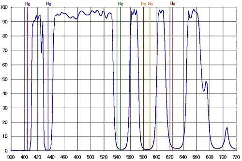

Octavian pentru conditiile de la Timisoara(poloare
luminoasa) a iesit bine,se vede bine trapezul.
Cele mai bune filtre contra poloarii luminoase sint
LPS de la firma Hutech(USA) dar sint ca-m scumpe.
Eu vreau mai incolo sa-mi cumpar unul,mai jos un
grafic.
Clear sky Hans

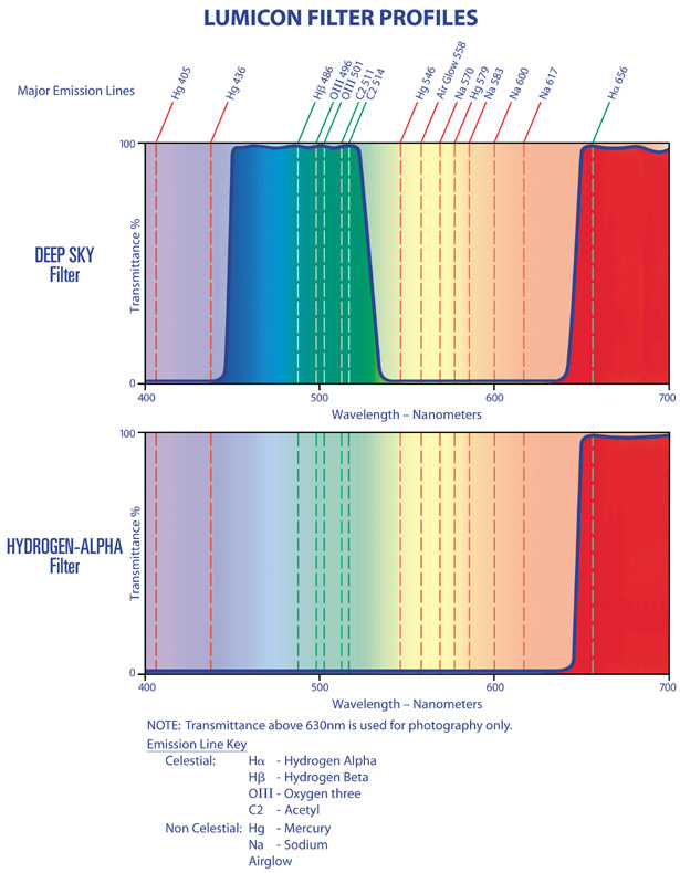

Filtrul prezentat de Hans e mai eficient luminos , se strecoara intre
liniile HG si Na lasand mai multa lumina .
Lumiconul taie mai drastic.

Dupa cum se vede si din graficele afisate de Hans si Tavi, cam toti producatorii de filtre comerciale se straduie sa elimine diferitele linii ale sodiului si mercurului. Te-ai uitat pana acum printr-un filtru? Si Tavi era sceptic atunci cand i-am spus despre asa ceva, dar pana la urma l-a cumparat un prieten al nostru si am fost uimiti cat ajuta vizual. Nu credeam ca din mijlocul unui oras ca Timisoara se pot vedea atatea deepsky-uri. Acum Tavi l-a folosit si foto si uite ce a iesit. Pana acum cativa ani trapezul din M42 era o chestie de vis. Daca reuseai sa vezi trapezul (evident din afara localitatii) insemna ca ai un instrument foarte bun. Iata ca poate fi vazut si din oras, bine-nteles tot cu un instrument foarte bun Smile

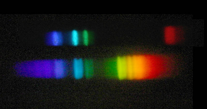

Chiar si fara un spectroscop performant se pot vedea efectele unui
filtru , am folosit o retea de difractie ( CD blank ne aluminizat)
si se poate vedea jos spectrul unui bec de pe salpii din zona unde locuiesc,
deasupra se vede efectul filtrului Deep Sky, adica taie rosu-portocaliu dar
lasa ceva verde albastru si putin rosu extrem. aceste linii se si pot identifica comparand cu graficul dat de Lumicon.
