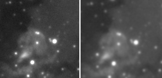

A doua poza e un stretch al unui cadru OIII calibrat cu bias si dark, in care se vede cat de slab e semnalul plus un defect interesant, benzile orizontale de sus/jos care variaza in intensitate de la cadru la cadru, inclusiv in flats Smile Dupa mult scarpinat in cap, pentru ca problema era evidenta DOAR in OIII, am gasit: flansa de prindere a camerei pe roata de filtre are 2 gauri, pentru a putea pune o cheie acolo -- lumina parazita! Le-am astupat cu silicon si defectul a disparut. Imi pare rau c-am uitat sa descarc pozele din canon, era instructiv cred.
10 minute OIII, calibrat cu bias si dark

Plus un experiment: upsample 3x + aliniere + stack vs aliniere + stack + upsample 3x. Adica un drizzle naiv. In prima varianta poza aproape sta in picioare la 10000x8000 pixeli.
Drizzle vs no drizzle.

Cu deconvolutie oare ajungi la acelasi rezultat ca si cu drizzle 3x si redimensionare?
Posibil, dar cred c-ar fi mai zgomotoasa.
