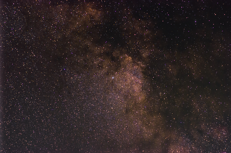

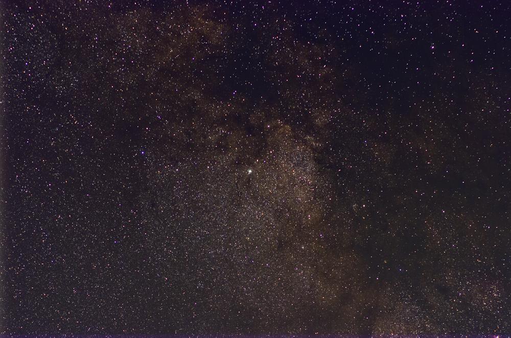

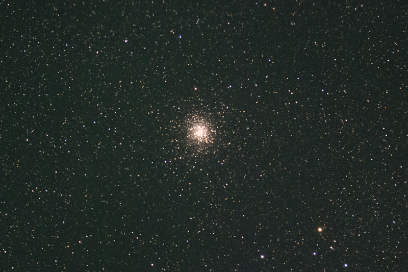

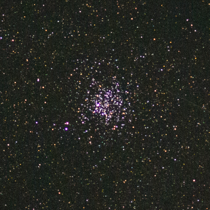

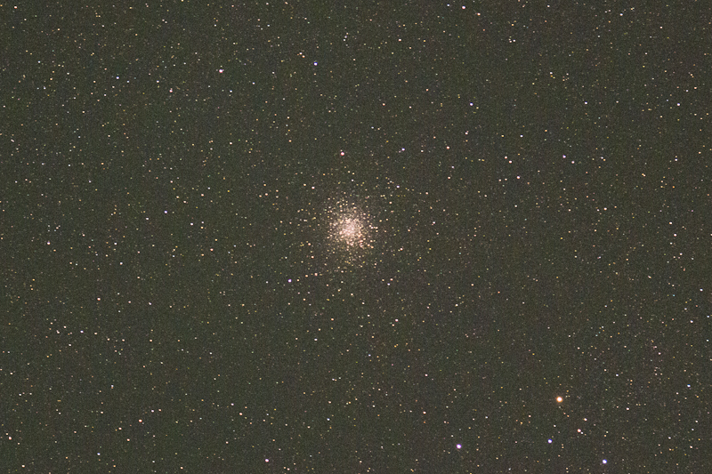

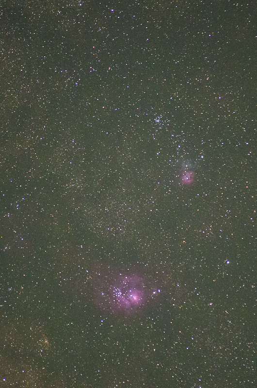

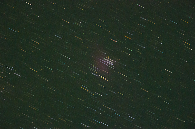

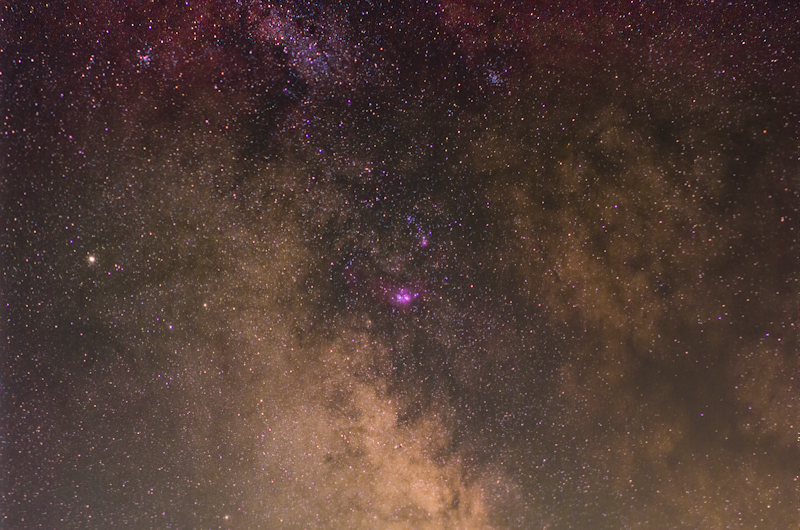

Sambata am fost la tara, cativa km V de Buzau. Prognoza zicea de ceva nori subtiri, intr-adevar se vedeau niste nori fini deasupra, totusi contrariat de faptul ca nu se miscau am incercat cateva cadre si am fost putin surprins sa vad ca nu erau nori ci Calea Lactee, deh asa e cand te uiti doar la luna/soare, nu mai recunosti nici macar un dso cand il vezi. Cateva cadre single shoot, incepand de la 70, continuand cu 200 si in final 600mm. Asta pana sa dispara brusc toate, venea rasaritul.

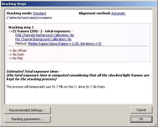

O curiozitate am legat de DSS: cand fac stack, la sfarsit imaginea nu e color, nu fac nimic special: load, select all, stack, pe setari default, doar light-uri, nu am flat/dark, cateodata rezultatul e color, dar nu tot timpul, oare ce se intampla?
70mm, f2.8

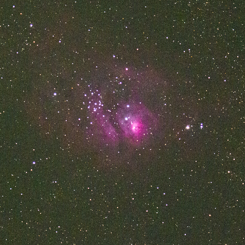

200 f2.8

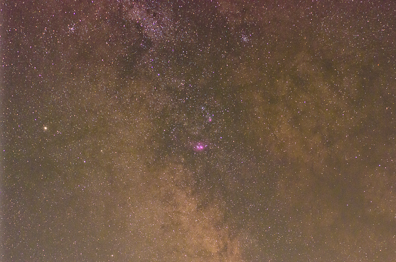

600mm f7.5

MesajTrimis: 01 Iul 2014 10:52 Download mesaj
Faine, insa la background poti sa mai lucrezi, sa scoti diferentele de gradient pentru cele de altitudine mai mica. Altfel, ai ceva cer acolo, chiar cu sudul putin compromis la expuneri mai lungi.

Sa nu cumva sa fi salvat o imagine debayered in cazul in care ai lucrat cu raw sau fits. Imaginea nu contine informatii de culoare pana la o procesare in acest scop. In DSS ai setari despre Raw in Raw/FITS DDP Settings si Settings/Stacking Settings/Intermediate Files creation. Sau mai exista varianta cea mai probabila sa nu ai destul semnal.

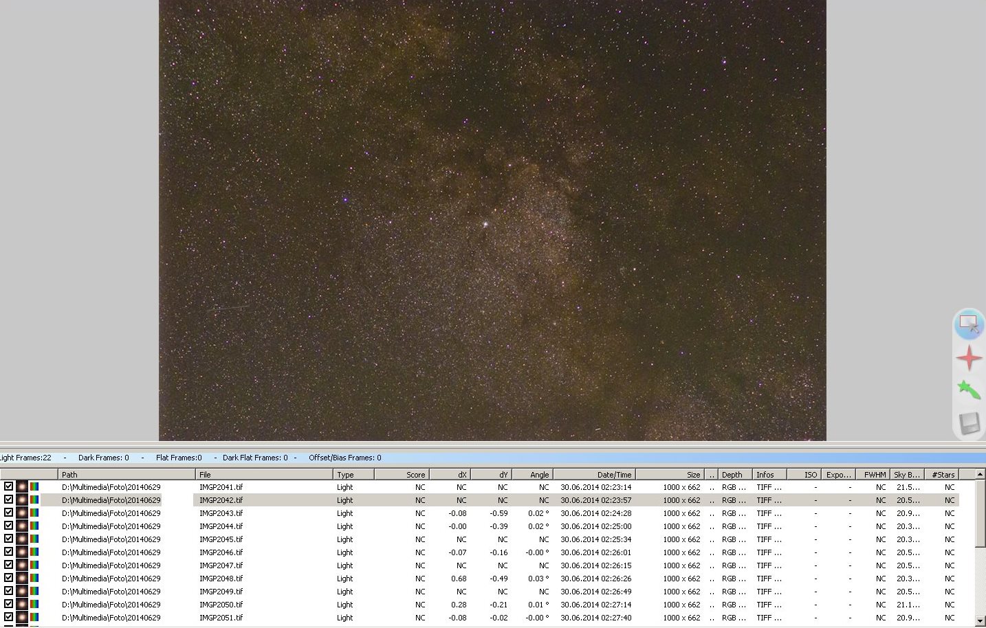

Pozele le-am exportat din adobe lightroom in tiff si jpeg, am incercat sa incarc in dss si direct raw-urile, dar lafel, ies alb negru desi histogramele par diferite pt. R, G, B deci ceva culori am pe acolo, iar stelele au in jurul lor niste nuante discrete de albastru-mov, insa pe ecran poza dupa stack apare cu nivele de gri. Doar un stack e ok, color, dar restul nu, am pus si ultima versiune de dss si lafel, nu ma prind unde e problema.
Semnal exista, fiecare din poze (cam 10-20 pe serie) sunt ca cele de mai sus, aici am postat un cadrul, restul sunt lafel, destul de colorate zic eu Smile.

Nuantele sunt aberatii cromatice. Banuiesc ca nu ai folosit un apo... Ori le corectezi soft ori foloseste un filtru minus violet (sau fringe killer). In DSS cadrele care contin informatii de culoare au un "NO" in dreptul coloanei CFA apoi scrie RGB x/ch. La un raw (cr2 de ex) la CFA iti scrie yes iar la depth iti scrie gray x/ch. Dar indiferent de situatie, DSS-ul iti va arata o imagine color. Incearca la stacare sa folosesti use per channel calibration in loc de rgb background calibration.

Stiu de la ce sunt nuantele din jurul stelelor, nu la asta ma refeream ci la faptul ca ceva culoare apare in poza finala, vag.
In lista cu cadre am observat si eu ciudatenie, la unele apar informatii la alte cadre nu, poate e legat si de asta. O sa fac deseara niste teste. Dubios e ca am vreo 6 serii de poze cam in aceleasi conditii, la prima mi-a iesit color, restul ies alb/negru desi histograma finala apare cu shift intre cele 3 canale deci ar trebui sa apara culori. Posibil sa am eu vreo buba la calculator/dss.

valy, rtm: http://deepskystacker.wikispaces.com/Why+are+the+colors+so+dim%3F

Cred ca asta-i, "la modul oficial":
Stacking
Background Calibration
The Background Calibration consists in normalizing the background value of each picture before stacking it. The background value is defined as the median value of all the pixels of the picture.
Two options are available.
With the Per Channel Background Calibration option the background for each channel is adjusted separately to match the background of the reference frame.
With the RGB Channels Calibration the three red, green and blue channels of each light frame are normalized to the same background value which is the minimum of the three medians values (one for each channel) computed from the reference frame. On top on creating compatible images (stacking wise) this option is also creating a neutral gray background. A side effect is that the overall saturation of the stacked image is quite low (grayscale look).
It is important to check one of these options when using Kappa-Sigma Clipping or Kappa-Sigma Clipping Median methods to ensure that the pictures being stacked have all the same background value.
http://deepskystacker.free.fr/english/technical.htm

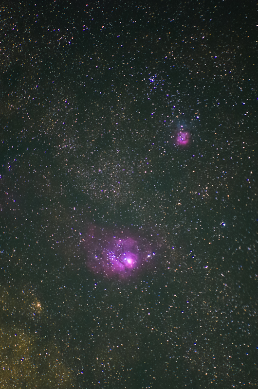

Bingo! Doar ca nu(-mi) merge, mi se pare foarte desaturata, aici am imaginile: https://www.dropbox.com/s/5nzh0wzl6peuzot/Stack2.zip

Incearca sa salvezi asa cum este.
La options la salvare lasa pe "Embed adjustments in the saved image but do not apply them".
Deschide poza cu alt program si cred ca va apare normal. Cel putin la mine asa a iesit (am tras un pic de levels).
Apropo, ce stea este in mijloc ? As incerca si o calibrare fotometrica dupa stele.
LE: Este M11 Smile
Am mai pus si o imagine calibrata sumar in programul Regim. Face si stacking dar rezultatul este aproape identic ca-n DSS. http://www.andreasroerig.de/regim/regim_e.htm
