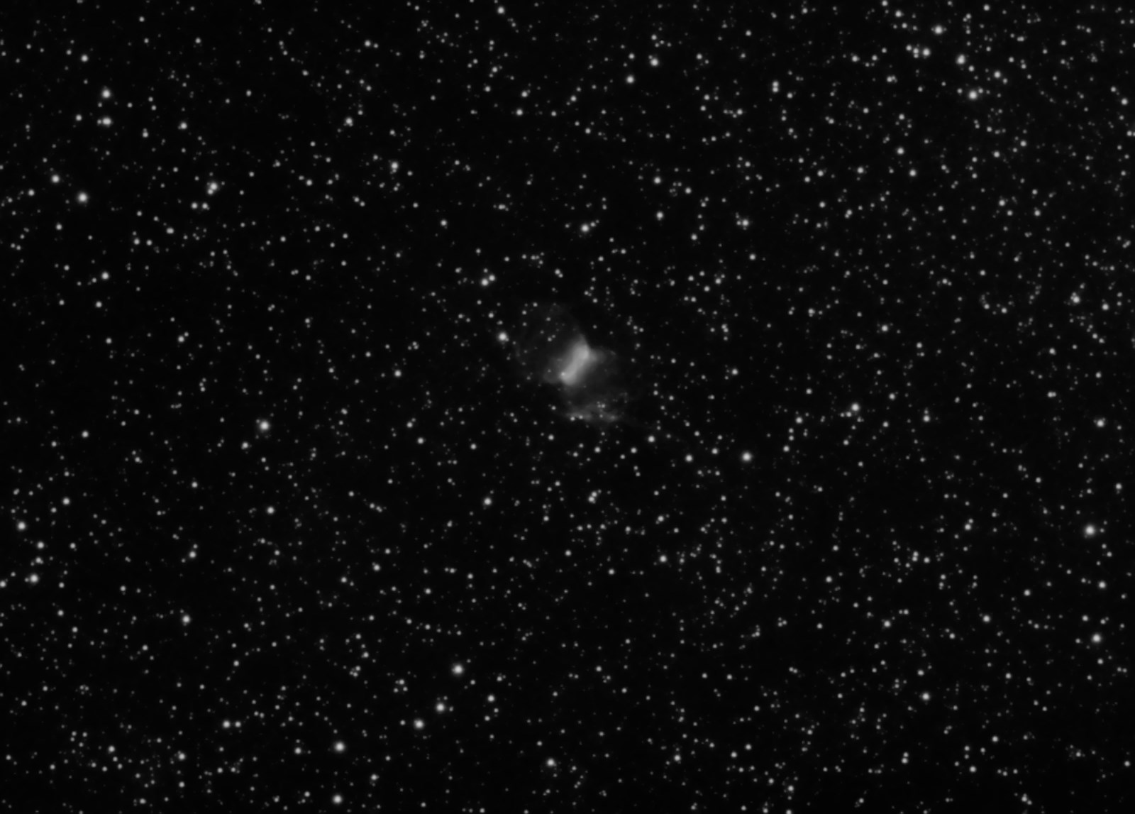

Alalta-seara a avut loc o premiera pe care o asteptam demult - fotografie stelara cu off-axis-guider.
Am intarziat asa de mult cu acest lucru desi aveam OAG-ul luat din iarna, fiindca nu aveam inca o camera de ghidaj sensibila (acum am - QHY5II-L mono) si nu aveam inca o piesa de adaptare intre camera de ghidaj si OAG (am facut-o pe strung sambata trecuta).
Am montat ansamblul OAG-Roata_Filtre-Camera_ghidaj-Camera_principala avand grija sa am la inceput cu aproximatie distante egale intre prisma si cei doi senzori. Am pus ansamblul pe telescop intr-o pozitie diferita de ce aveam pana acum fiindca motorul focuserului statea in calea camerei de ghidaj la focalizare si am dat primul LIGHT. Focalizat intai pe o stea puternica (Vega) cu camera principala si apoi focalizat usor camera secundara pana am ajuns si cu ea in focus.
Prima observatie a fost ca indiferent de campul stelar luat in vizor, cu configuratia asta INTOTDEAUNA am in campul camerei de ghidaj 6-7 stele la alegere pe care sa ghidez.
Si fiindca am vrut sa testez set-up-ul in conditii "dure", am ales o tinta relativ dificila, SH1-89 din Cygnus , o nebuloasa planetara mai putin cunoscuta.
Am facut 8 expuneri in H-alpha a cate 1800 de secunde fiecare si rezultatul (la nivelul cifrelor deocamdata) m-a impresionat profund. MaximDL mi-a masurat FWHM-ul si rotunjimea stelelor la 2.10 respectiv 0.05 (!!), cateva din cadre avand FWHM-ul si 1.80. Practic, stelele sunt PERFECT rotunde pe tot campul, exact cum vezi in tutorialele de astrofoto de pe net.
Ca si exemplu, NGC6888 pe care am prezentat-o intr-un topic separat, avea FWHM-ul si roundness-ul 3.10 respectiv 0.25...0.35, functie de timpul de expunere (300...900 sec).
Prezenta poza reprezinta si o alta premiera pentru mine in sensul ca am inceput sa fac primii pasi in folosirea PixInsight. Sper sa reusesc in sfarsit sa prelucrez cum se cuvine achizitiile RGB facute de-a lungul ultimului semestru, neprocesate inca din lipsa de cunostiinte in acest sens.

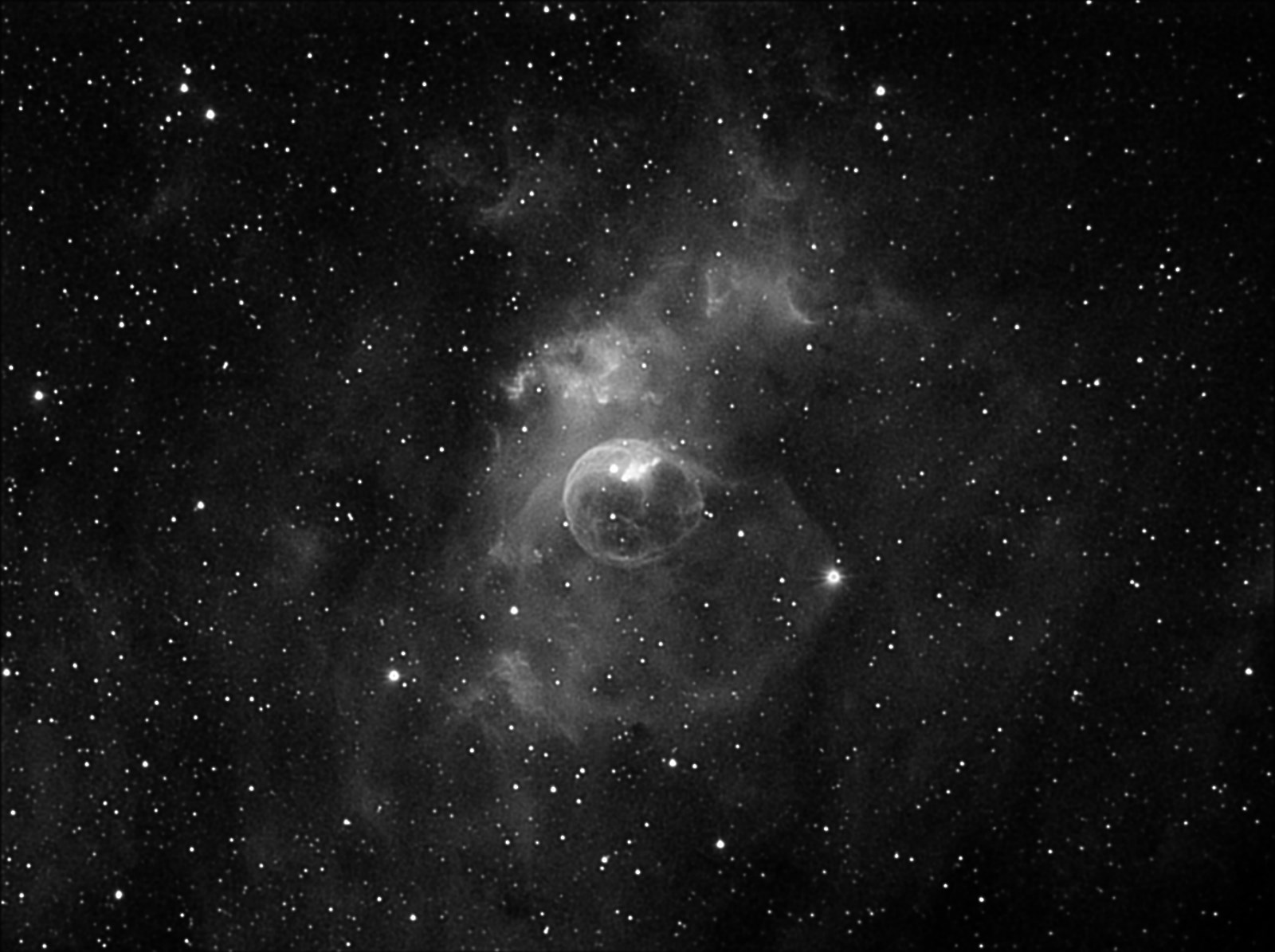

Dar ca sa exemplific inca odata cat de frumos merge acum tot set-up-ul meu cu OAG, am sa pun aici si un rezultat mai mult decat partial la Bubble nebula (pe care o reiau cam in fiecare vara, fiindca imi place tare mult si vad la ea evolutia mea in timp).
Atasat sunt 2 (DOUA !!) expuneri a cate 900 secunde fiecare, luate ieri seara, pe LUNA PLINA, la care am aplicat ca si procesare doar DIGITAL DEVELOPMENT din MaximDL. D-abia astept sa vad finalul, cand o sa combin mai multe expuneri si o sa adaug si OIII si SII.

jimao22 a scris:
Da, pana acum doar MN-ul. Am sa pun si luneta in functiune in scurt timp, pentru niste poze de camp larg, mai ales ca am acum si un reducator-corector de focala de la Sabin.
De ce stelele stralucitoare din imagine au ca un fel de "pata" in centru ? Cumva sunt supra-saturate Rolling Eyes Noobie question

Procyon a scris:
Postprocesare, se vede si efectul de "ringing".
Arata bine pt 2x900s! Dar le vei arunca o data ce vei vedea cum arata aceleasi expuneri fara Luna pe cer Smile Astept poza RGB.

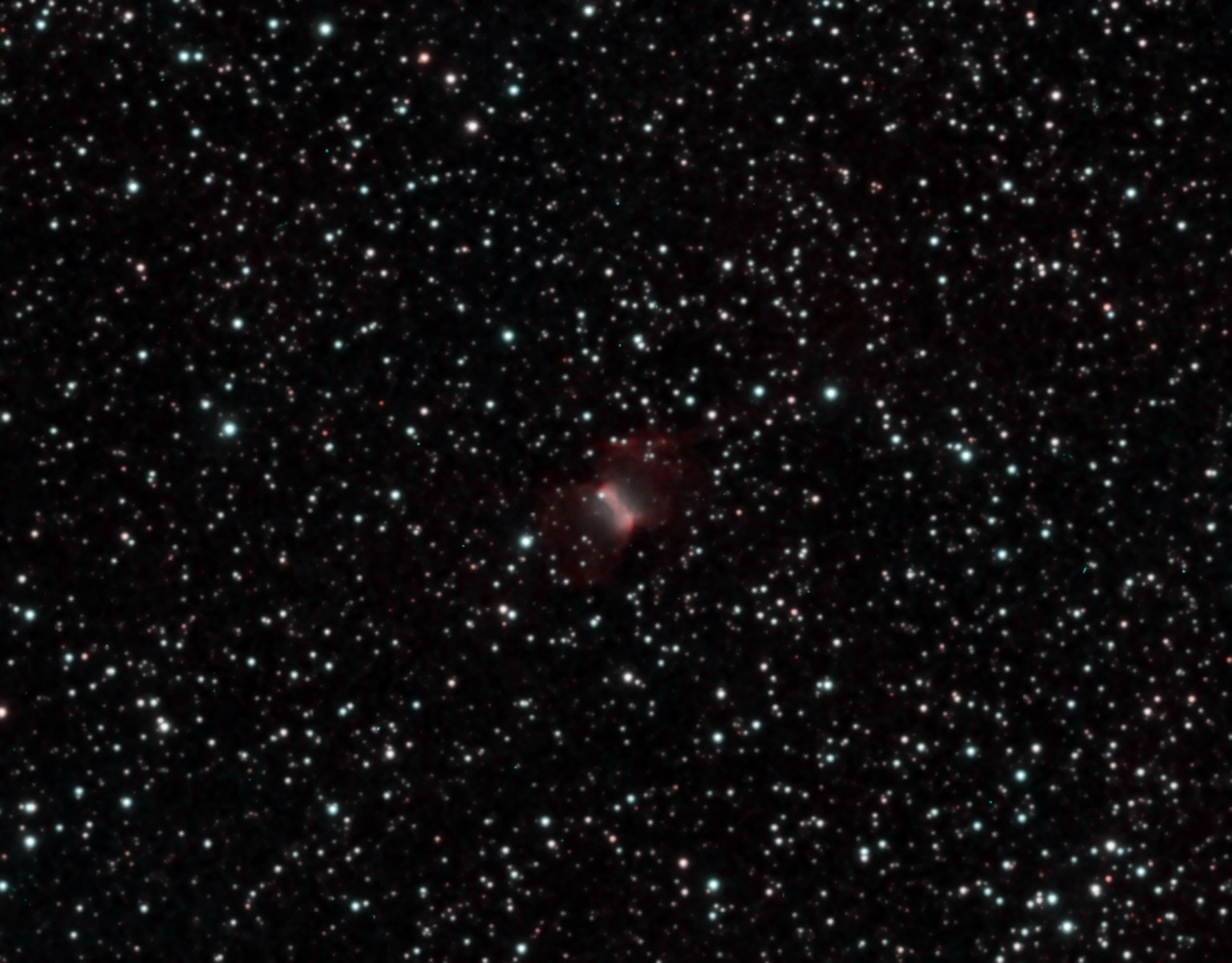

Am reusit sa termin si expunerile la SH1-89 ca sa-i dau un pic de culoare in obraji si pe buze.
Probabil ca pentru ceva detalii in plus trebuie un telescop un pic mai mare / niste timpi de expunere mai lungi si/sau un stack impresionant de imagini individuale, lucru pe care nu vreau sa-l experimentez chiar acum.
Deocamdata sunt multumit cu ce a iesit. Poate voi relua alta data tinta asta, cu mai mult spor.
Am adaugat deci 6x1800s OIII ca sa iasa ce a iesit.

O observatie interesanta am facut-o cu ocazia procesarii in Pix. La alinierea cadrelor pentra a suprapune stelele, Pix numara si calculeaza numarul de stele din cadrele respective. La aceasta poza, a detectat un numar record de 2200 de stele (probabil a numarat si unele foarte slabe, care sunt putin vizibile). Asta inseamna ca in acest mic cadru de aproximativ 30x40 minute de arc sunt vizibile 1/3 din numarul de stele pe care un om cu vederea normala le vede intr-o noapte senina cu ochiul liber (aproximativ 6000 de stele).

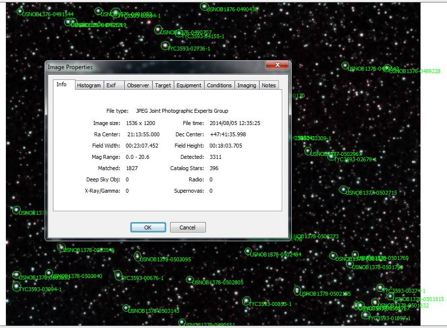

jimao22 a scris:
UniMap-ul lui larrylart a detectat 3311 surse de lumina, iar magnitudinea limita ajunge pe la 20.6... Shocked
Prelucrare cu UniMap
