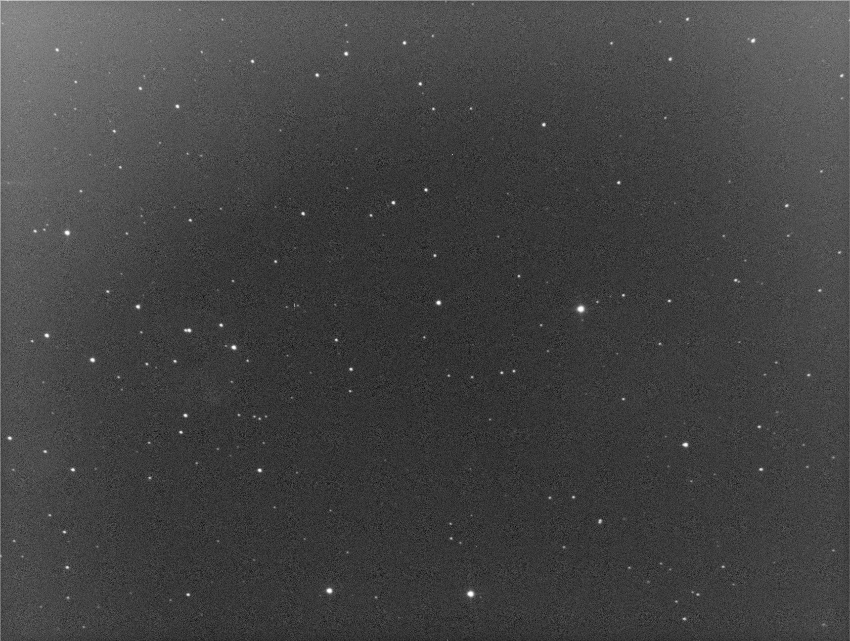

Salut, am o problema la calibrarea cu flat la un reflector 30cm f/5. Tubul a fost inspectat/izolat de posibile surse de lumina parazita.
Folosesc un el-panel A2, cu hartie A2 pentru a reduce luminozitatea a.i. sa am flat-uri de 3-5 sec la 15-35k ADU.
Flaturile "arata" foarte bine, modeland vignetarea prezenta in cadre insa dupa calibrare aceasta vignetare este supracorectata, adica marginile apar progresiv mai luminoase in colturi. La fel se intampla si cu skyflats.
Nu m-am lovit de problema asta la refractor.

light necalibrat
 Marime fisier:  504.75 kb
 Vizualizat:  de 3023 ori

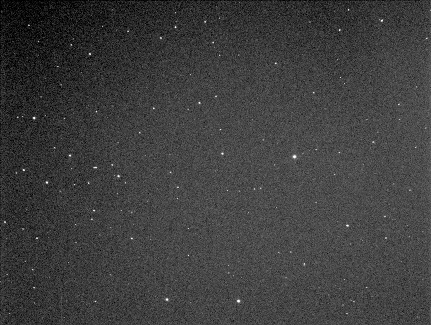

light calibrat cu bias/dark/flat
 Marime fisier:  483.1 kb

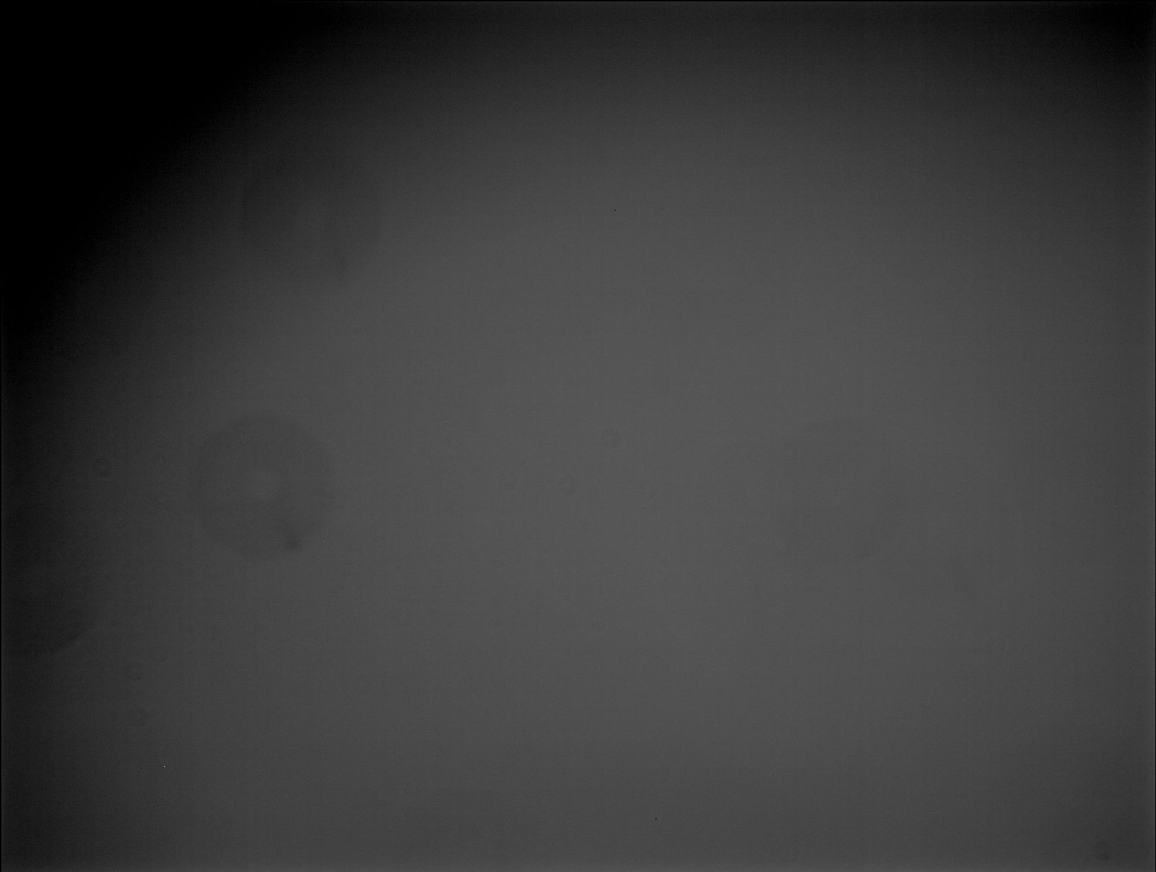

masterflat, 24x30s
 Marime fisier:  79.55 kb

Am incercat sa urmaresc cum face PI reducerea, imi pare in regula mai putin "Don't waste time acquiring dark-flat frames: IC will rescale the master dark to match the dark noise in your flat frames". Asta nu e in sine in neregula, doar ca nu stiu daca a facut ceva in acest sens sau nu.
In patrate 100x100 in colturi si centru intensitatile normalizate (mediana/mediana cadrului - mediana e ok ca estimare pentru sky background) arata asa:
Cod:
                        TL    TR    BL    BR   CEN      (top/bottom left/right, center)
light - masterbias:   0.83  0.99  0.90  0.97  1.05
masterflat        :   0.56  0.77  0.84  0.94  1.09
Deci nu e vreo surpriza corectia aiurea, intrebarea e daca vine de la flat-urile in sine sau de la reducerea din PI. Poti sa pui in acelasi director si cate un singur cadru bias, dark si flat ?
Mesaje: 5154
MesajTrimis: 29 Apr 2014 04:38 Download mesaj
Ceva nu-i in regula cu masterflat, nu pusca deloc cu background-ul. Mie mi-a dat un raport intre centru si coltul cel mai intunecat de 1.4 la background, dar 2 la flat (de zici ca s-a aplicat o functie partatica). Asta si cu, si fara bias+dark. Diferentele sunt prea mari pentru a fi doar asta problema.

am un el-panel A2 intre doua placi de polistiren tare una din ele avand decupata o sectiune circulara pentru a putea fi atasata tubului, as zice ca acesta e de vina daca problema nu s-ar reproduce si cu skyflats.
diseara o sa uploadez niste fisiere raw.
Edit: am facut o calibrare pe un set de date anterior cu Maxim si rezultatul e OK! S-ar parea ca problema e de la PI. Am mai avut in trecut probleme cu PI daca master frameurile erau salvate in floating point 32bit (default), la calibrarea cu dark/bias.

Masterflatul generat cu Maxim este aproximativ identic cu cel generat in PI.
Daca folosesc masterflatul generat de Maxim (salvat in 16bit, altfel PI o ia in balarii) obtin aceleasi rezultate ca si cu flatul generat din PI, deci "problema" e in modulul ImageCalibration din PI ( 1.6-1.8 ).
