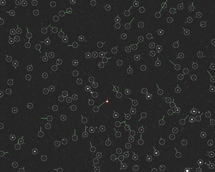

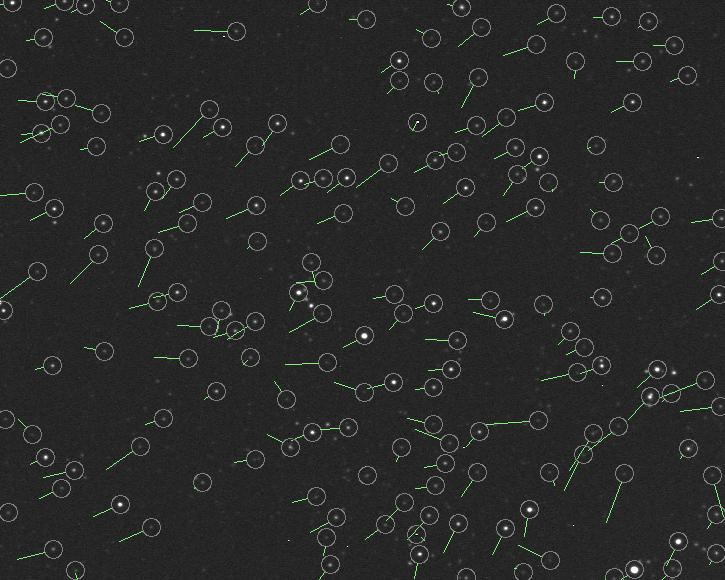

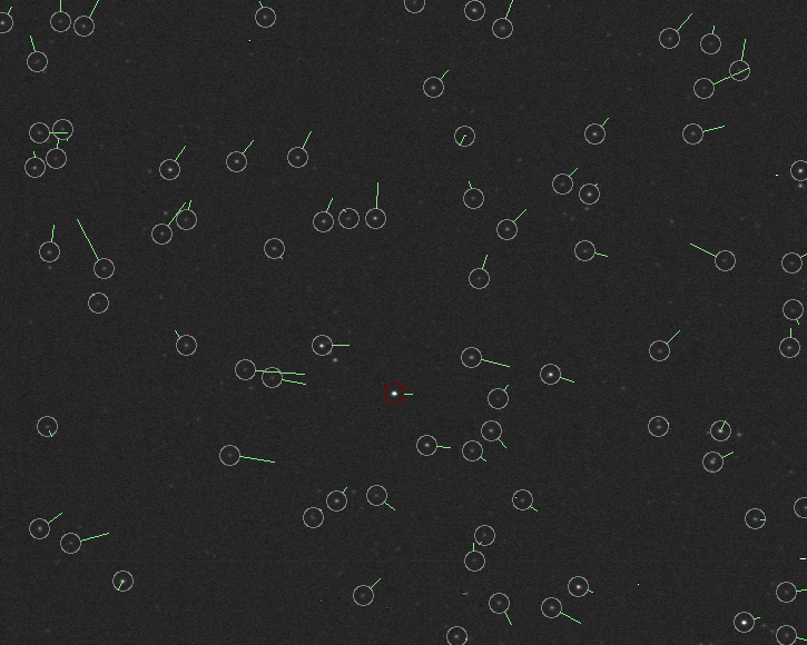

Mi-a starnit curiozitatea analiza de aici: Multi-star Guiding MaximDL Plugin
In principiu, ideea ar fi ca s-ar putea imbunatati acuratetea cu care se masoara deplasarile intre cadrele de ghidaj daca facem o medie a masuratorilor pe mai multe stele, in loc de una singura. Sursele de eroare principale sunt doua: seeing-ul si acuratetea cu care se poate determina centroidul stelei ghid.
Weekend-ul trecut am adunat cate 8 minute la 1, 2 si 4 secunde expunere prin luneta 72mm F/6 cu lodestar-ul (4 arcsec/pixel). Daca scad dark-uri, am approx 100, 200 respectiv 270 stele cu SNR > 5, deci am cu ce lucra.
Nu am facut inca o analiza numerica completa, dar am observat ca intr-un interval de 20s cu o singura stea pozitia poate varia cu peste 5-6", ceea ce se poate traduce in multe comenzi de ghidaj inutile.
Am facut un filmulet (se poate descarca la o rezolutie mai buna de aici, 38M), pe care-l gasesc interesant (se pot observa cateva chestii, cum ar fi seeing-ul, dependenta erorilor de SNR, etc). Sunt reprezentate deplasarile intre cadre ale fiecarei stele careia i-am gasit corespondent in cadrul anterior. Atasez si cateva poze mai dragute.
Intrebare: ati incercat careva ghidaj in varianta asta ? Ceva rezultate ? Eu nu pot rula Maxim la telescop.

Ma gandesc ca la expuneri de ~secunde, seeingul n-ar trebui sa mai influenteze diferitele stele din camp in mod distinct, cam toate s-ar vedea ca un guguloi. Ce seeing ai de se deplaseaza 5-6"?
Din cate vad cu cat steaua este mai mica cu atat abaterile sunt mai mari, nu cumva sa strice in loc sa faca bine. Probabil trebuie alese stele mai luminoase.
Teoretic medierea ar corespunde unei filtrari trece jos instantanee (fara a fi necesara achizitia unui set lung de date), minimizand erorile de urmarire si facand metoda oarecum insensibila la fluctuatiile zonale de seeing. Totusi ma gandesc ca la metoda cu o stea se face o filtrare, nu orice abatere insantanee e aplicata imediat trackingului ci face o estimare a abaterii dupa un numar oarecare de masuratori. La infinit cele doua metode vor da acelasi rezultat, dar la un mom. dat sau pe perioade relativ scurte metoda cu mai multe stele urmarite ar trebui sa fie mai precisa, costul fiind puterea de procesare mai mare.

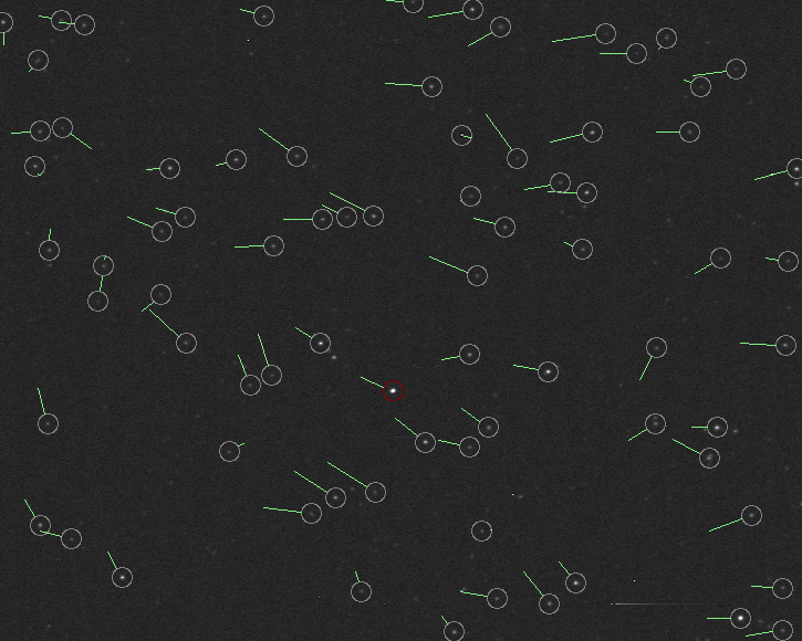

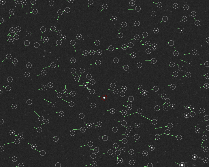

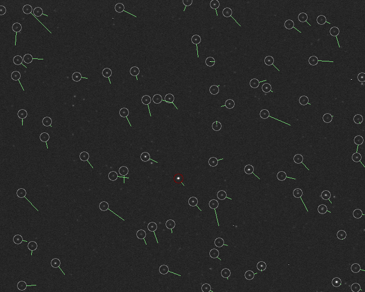

Cadrele astea de 4 sec nu prea sunt de acord cu tine... Pe seeing prost (sau exceptional de prost ca aici, 4"+, ca de-aia am avut timp de teste) e adevarat ca maresti expunerea la 2 sau chiar 4 secunde ca sa nu-ti mai zboare steaua de ghidaj in toate directiile. Ca sa se imprastie uniform guguloaie pe tot campul pare ca trebuie ceva mai mult.
Asta e (?) un lucru binecunoscut. Chiar in analiza la care faceam referire e o estimare a erorii in functie de SNR.
Sigur ca sunt, sunt mai multi parametrii la care poti umbla (cat sa corecteze din eroare masurata, cat sa tina cont de masuratorile anterioare, etc). Totusi ar trebui sa mearga mai bine daca datele sunt mai curate din start, printre altele se reduce timpul de reactie.
